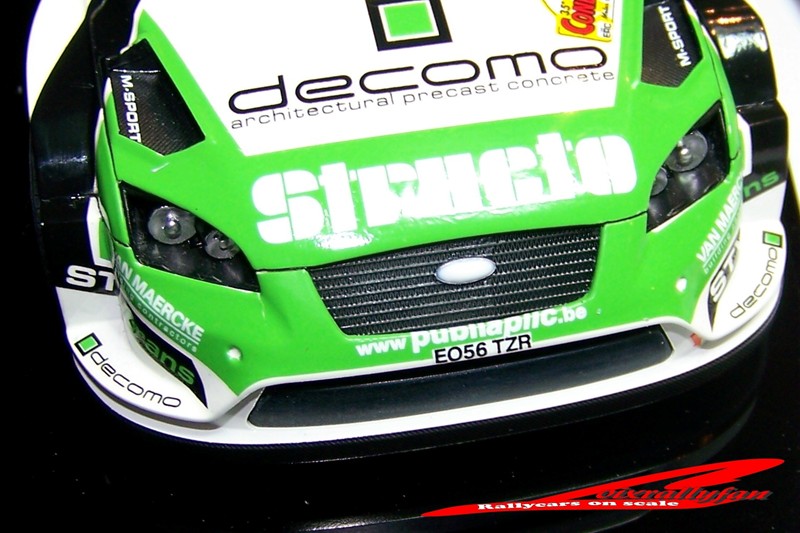

Dan de voorlichten.
Deze vertonen 2 lichtunits, maar zijn niet voorzien van lampjes. Ik heb dat opgelost met enkele schroefjes.
http://forum.depaddock.eu/attachment...1&d=1330878353
Dan werd dit geheel chroom gespoten.
Dit moet dan ingebouwd worden in een zwart kadertje (hiervan helaas geen foto) en dan bijgeschilderd worden. Ook hier vooraf eerst passen en aanpassen want jawel.... HET PAST NIET.
Dit werd dan in de body aangebracht en raar maar waar, dat ging vanzelf.
Hier is ook de grille te zien, die hermaakt werd met een iets meer gelijkende grille. Dit komt van een radiatorgaasje uit PE van TuningModelFactory.
Alleszins veel beter dan de eerste versie.
Ook de achtervleugel, die ik geweizigd heb van vorm om zo het rechthoekige eruit te krijgen, werd in carbon gestoken en de splittertjes bovenop zijn uit PE.
