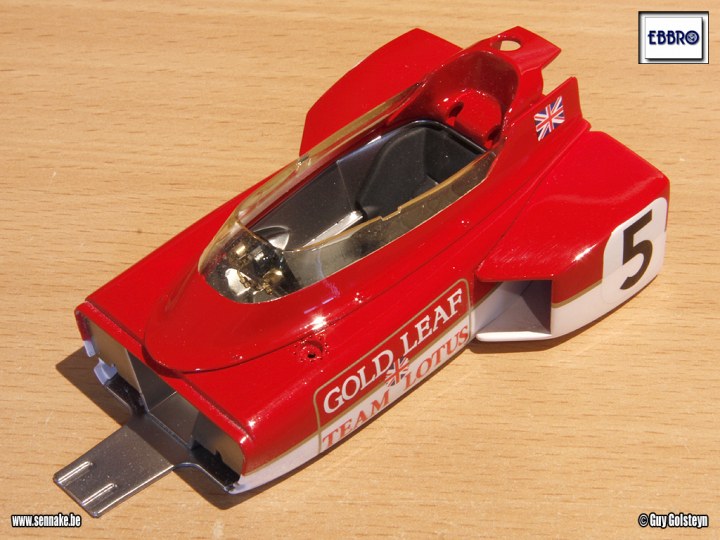

Sennake 31-08-2012 07:39
De perikelen met de vernis zijn alweer een tijd achter de rug, en dus vond ik dat het tijd was om eens wat verder te doen aan de Lotus.
Ik ben begonnen aan de bouw van de cockpit. Het interieur zelf werd gespoten met Gunze Sangyo chroom, het zitje werd in verschillende tinten gespoten om wat schaduw te vormen, de versnellingspook werd vervangen door een metalen exemplaar, en het dashbord werd grondig herzien. Aan de achterzijde werd alle klokjes weggesneden omdat ze veel te klein waren en niet de mogelijkheid boden om er de noodzakelijke verbindingen op aan te brengen voor de kabels. Daarna werden ze vervangen door mishmash onderdelen; zowel voor de klokjes als voor de connecties. Enkele strips van PE-overschotjes zorgden voor de verbinding van de klokje aan het dashbord.
Vooraan werden alle ingegoten schakelaars weggesneden en in de plaats daarvan werd een gaatje geboord waar een mishmash schakelaartje in past. De decals met meters werden uit de kit gebruikt, en ze werden afgewerkt met een druppeltje epoxylijm.
http://forum.depaddock.eu/attachment...1&d=1346391506
Sennake 31-08-2012 07:41
Aan de achterzijde van de cockpit werden de radiatoren aangebracht en voorzien van een wash voor wat meer diepte.
Daarna werd alles nog eens gedryfit om te kijken of alles nog past; dit leverde geen problemen op.
http://forum.depaddock.eu/attachment...1&d=1346391624
