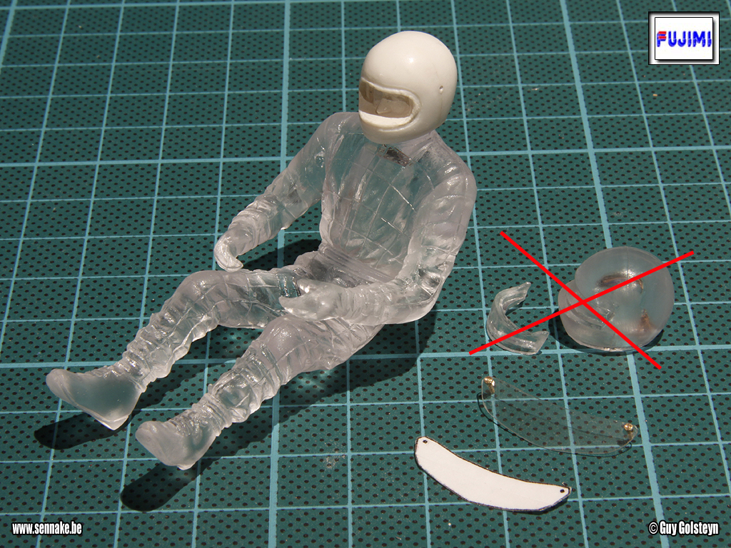

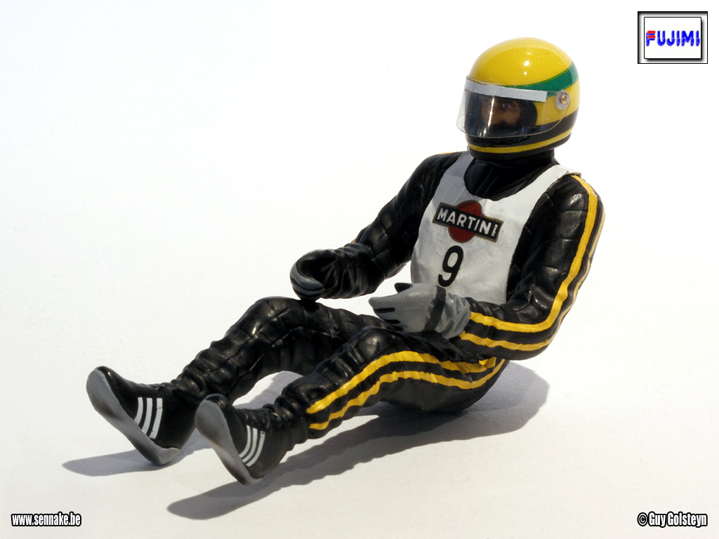

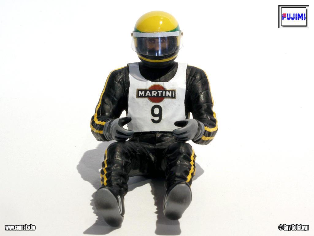

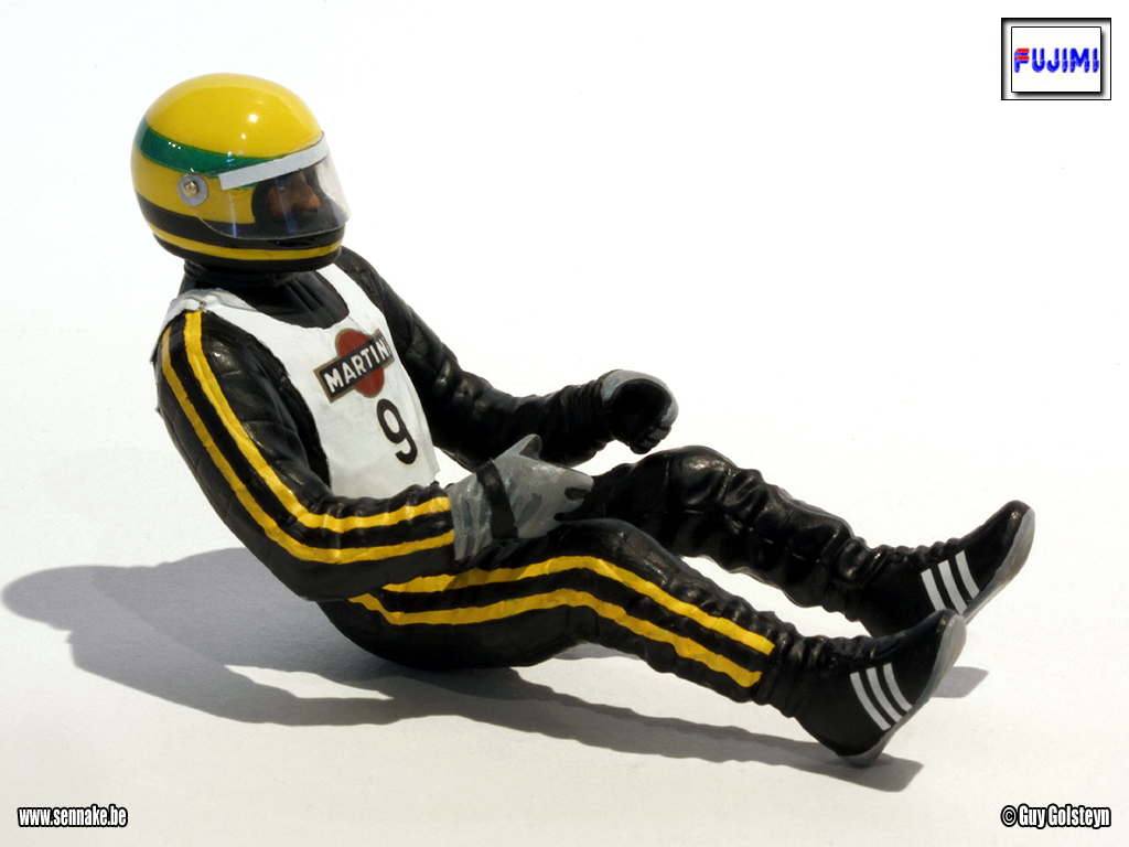

Ok, we gaan er eens aan beginnen. Eerst pakken we de figuur van de piloot aan. Die is integraal gemaakt uit doorzichtig plastic. het is me een compleet raadsel waarom ze dat gedaan hebben: zelfs het vizier van de helm moet glanzend zwart gespoten worden omdat er in de helm geen gezicht voorzien is. Waarom dan doorzichtig plastic??? In elk geval heb ik de volledige helm vervangen door een exemplaar van Tamiya met gezicht, en dus kan ik er ook een doorzichtig vizier op voorzien.
http://www.depaddock.eu/forum/attach...1&d=1358800806

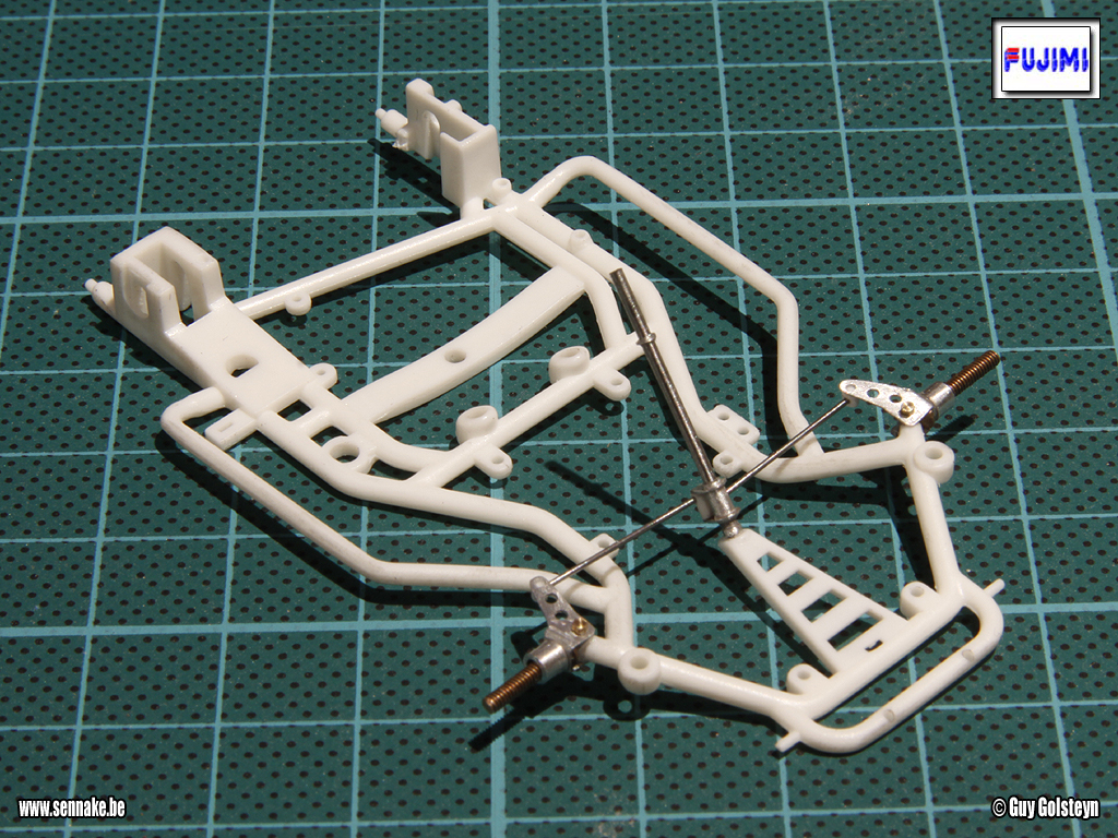

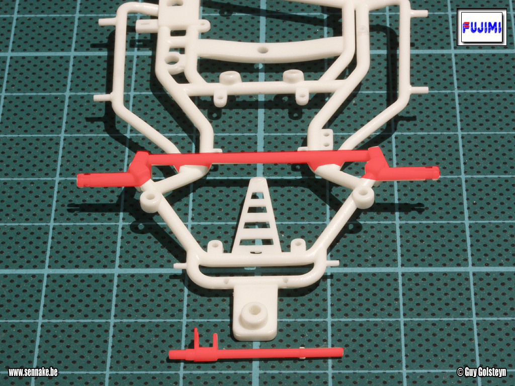

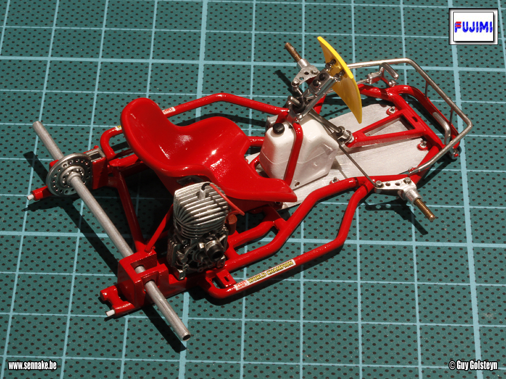

Het stuursysteem is gewoon belachelijk. Het is veel te zwaar en mist elke detaillering. Dus gaan we het compleet wegsnijden en vervangen door een realistisch exemplaar.
Eerst worden alle foute onderdelen weggesneden. Vervolgens worden er nieuwe aanhechtingspunten op het chassis vastgemaakt (zie de rode pijlen). Daarna worden stukje bij beetje alle ophangingsonderdelen en besturingsonderdelen gescratcht uit metaal. dat spaart ons straks een hoop spuitwerk uit.
Hier zien we een vergelijkende studie tussen de aangepaste kart (let ook op de aluminium bodemplaat) en de OOB versie die ik even uit de andere kit gehaald heb. Deze WIP zal aantonen dat er nog een boel fouten in beide kits zitten waarvan ik ook van plan ben om ze te corrigeren, maar daarover later meer.
Nog een foto van het foute stuursysteem. De stuurstang is verdorie even dik als de buizen van het chassis!

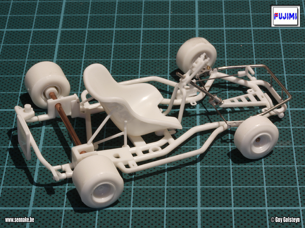

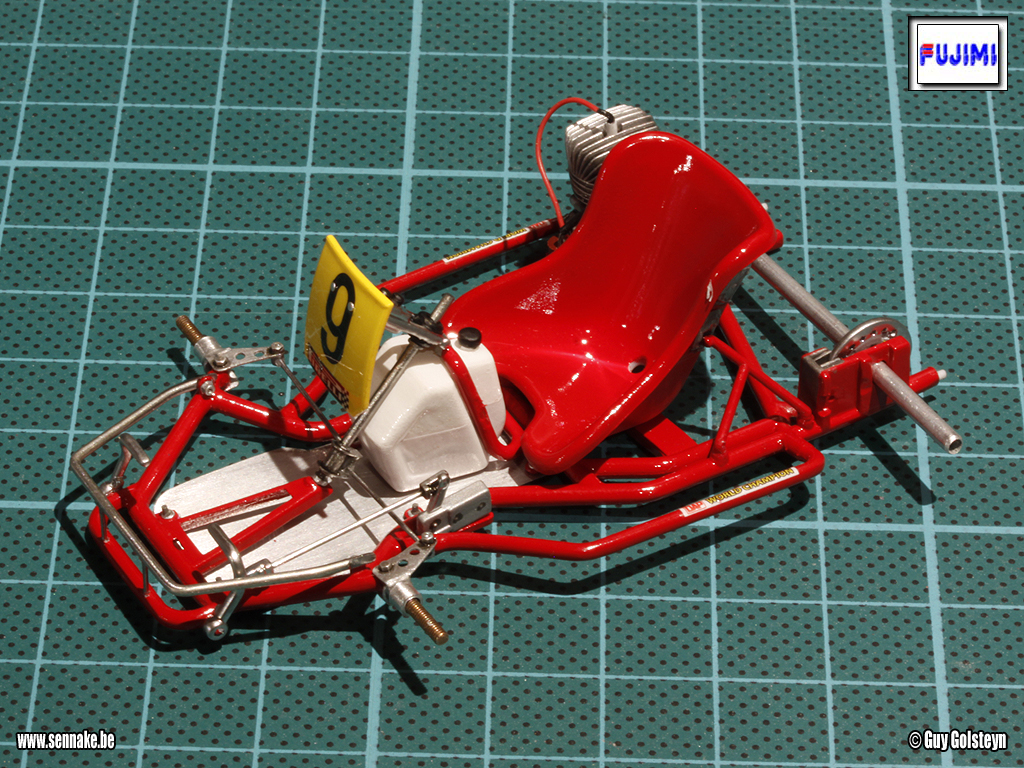

Zo zou het model er eigenlijk moeten uitzien wat de ophanging betreft. Nog altijd niet 100% accuraat natuurlijk, maar toch al een heel stuk beter dan de onderdelen van de kit...
http://www.depaddock.eu/forum/attach...1&d=1358801071

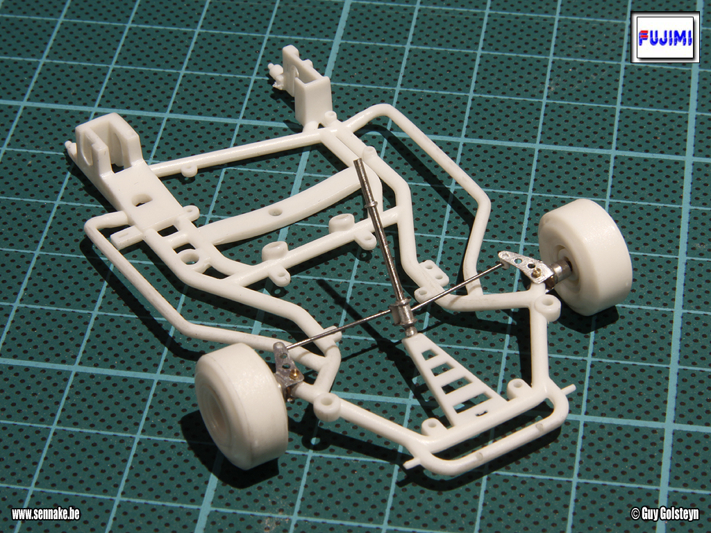

Dryfitje van de kart met de kleine voorwieltjes erop.
Nog een foto van de dryfit; de wielbouten zitten nog niet in de wielen bevestigd.

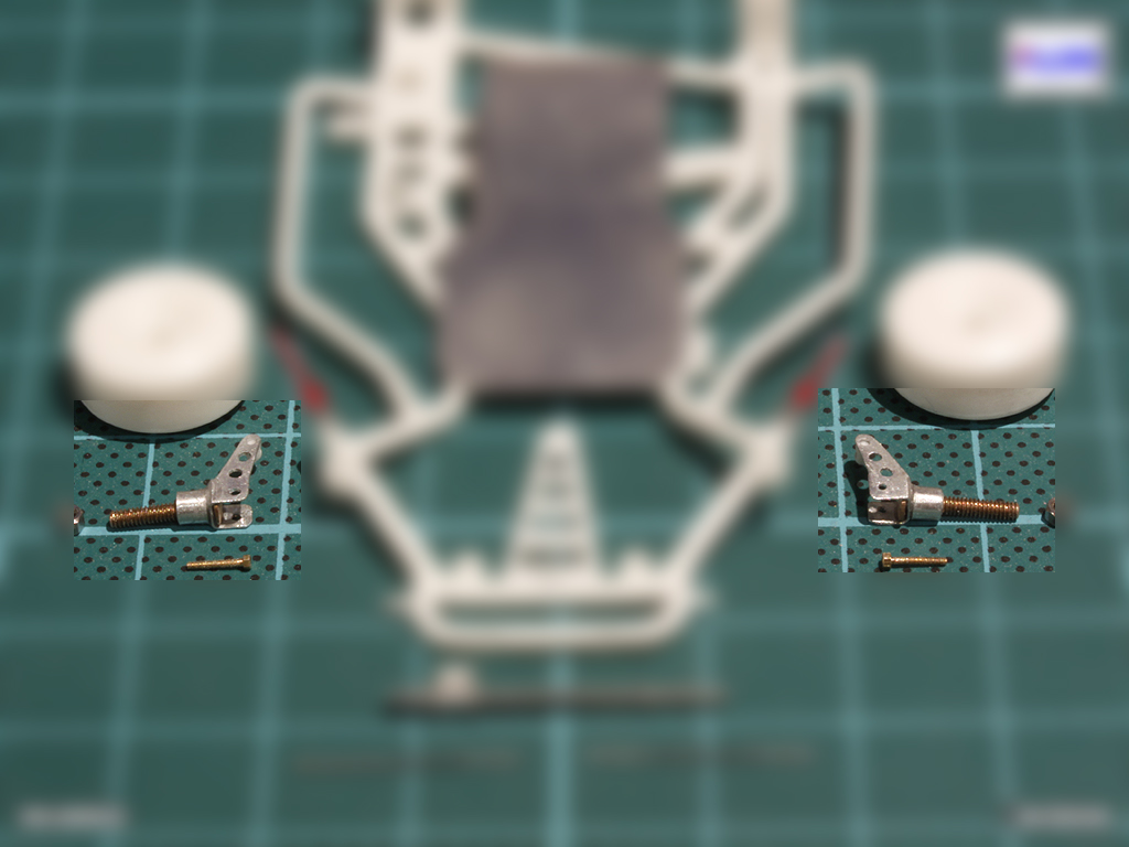

Maarre, ik ben eigenlijk wel benieuwd hoe je de "uprights" hebt gemaakt?? Ik bedoel dus de onderdelen die in onderstaande foto niet geblurred zijn:
http://forum.depaddock.net/attachmen...1&d=1358882190
Sennake 23-01-2013 19:12
Die bestaan uit aluminium sheet, op maat uitgetekend en uitgesneden en daarna geplooid tot U-vormige beugels met een langwerpige lus eraan. Die werd op 3 plaatsen uitgeboord. De beugel zelf werd eveneens doorgeboord van boven naar onder, zodat een mishmash boutje er in past. De wielnaven komen ook uit de mishmash doos (wat een probleem is voor mijn andere kart want ik had er maar 2 van deze maat) waarop mishmash boutjes passen. Dus werden de beugels weerom uitgeboord om de naven door te steken en vast te kleven. Aan de zijde van de wielen kwam er vervolgens nog een verbreding overheen gemaakt van holle aluminium buis, op maat afgezaagd. Tenslotte werden de wielnaven gedryfit in de wielen waarna ze op hun beurt op maat afgezaagd werden. Dat is het zo'n beetje.

Update! We schuren een groot deel van de bevestigingspunten van de vloerplaat weg zodat ze er wat platter en realistischer uitzien (groene pijlen), dan snijden we de lelijke bevestigingspunten van de veiligheidsbeugel weg (rode cirkels) en vervangen we ze door de correcte bevestigingspunten (rode pijlen), en brengen we de verticale steunen aan van de veiligheidsbeugel (gele pijlen).
http://www.depaddock.eu/forum/attach...1&d=1358962012
Niet alles lukt trouwens altijd even goed van de eerste keer... Bovenaan links zie je de plastic veiligheidsbeugel die al direct doormidden brak toen ik hem losmaakte van de sprue. Niet zo erg, ik ging hem toch vervangen door een metalen exemplaar. Rechts zie je dan 2 afgekeurde prototypes, om dan linksonder uiteindelijk tot de juiste veiligheidsbeugel te komen met aan de uiteinden afgeplatte bevestigingen, die op het chassis 'geschroefd' zullen worden.
Hier zie je hoe dat in zijn werk gaat: de vlakke uiteinden worden in werkelijkheid doorgeboord en er gaat een bout doorheen; wij doen de verbinding via secondelijm en plakken er het boutje tegenaan (later). Alles wat we moeten doen eens het chassis rood gespoten is, is het verwijderen van de rode verf van de verticale steunen omdat die eigenlijk deel uitmaken van de veiligheidsbeugel en dus niet meegespoten waren.
Daarna hebben we ook het rempedaal aangepast omdat de remstang veel te dik is in vergelijking met de pedaal zelf. Hiervoor gebruiken we metaaldraad.
Vervolgens worden het gaspedaal en het rempedaal gedryfit, om er zeker van te zijn dat alles nog past na het aanbrengen van de gescratchte veiligheidsbeugel. De rode pijl wijst naar het gaspedaal; de groene pijl wijst naar het rempedaal.
Sennake 23-01-2013 19:30
4 Attachment(s)
Hier wijzen de rode pijlen naar de bevestigingspunten waar de gaskabel en de remkabel zullen aangesloten worden.
http://www.depaddock.eu/forum/attach...1&d=1358962161

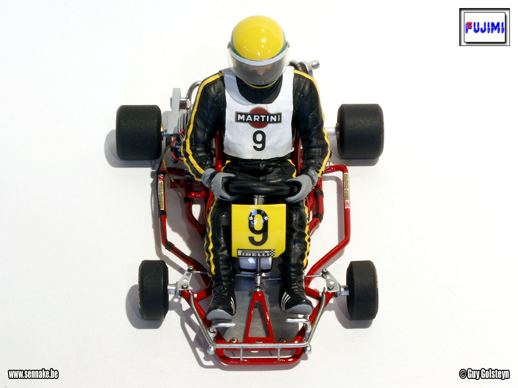

Daarna worden ook de voor- en achterwielen gedryfit om de rijhoogte van de kart eens te checken. Ziet er nog goed uit.
We installeren ook de kuipstoel even om te zien of de steunbeugels van de stoel allemaal mooi op hun plaats zitten. Ook dat lijkt het geval te zijn.
Nu is het volledige chassis zo'n beetje klaar. We kunnen dan ook eindelijk onze concentratie verlenen aan de motor en het remsysteem. Wordt dus zeker vervolgd!
