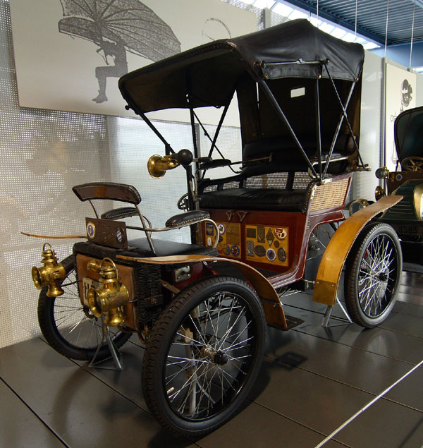

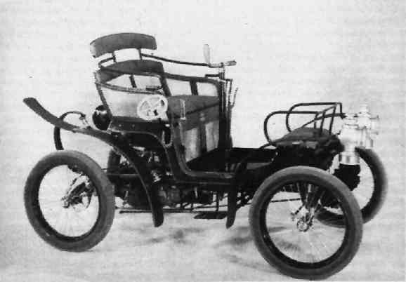

Maar goed, voor de weinigen onder jullie die niet weten hoe een model 1898 Motorwagen er heeft uit gezien, hier is een impressie (zonder en mét opgezette kap):
http://www.depaddock.eu/forum/attach...1&d=1240428419

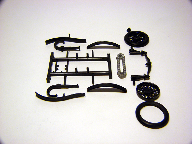

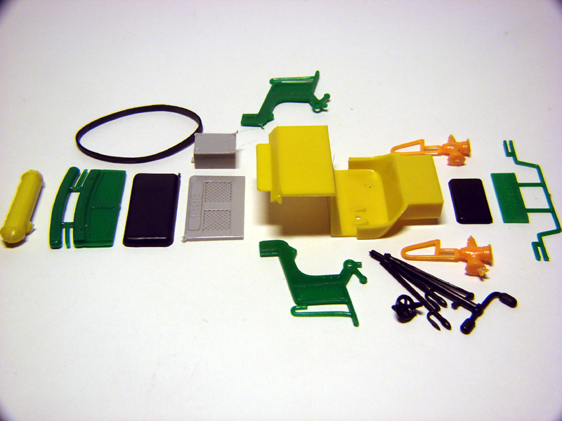

Het modelletje blinkt niet echt uit qua hoeveelheid aan onderdelen, noch de hoogstaande afwerking van die oderdeeltjes. Maar ja, wat had je verwacht?

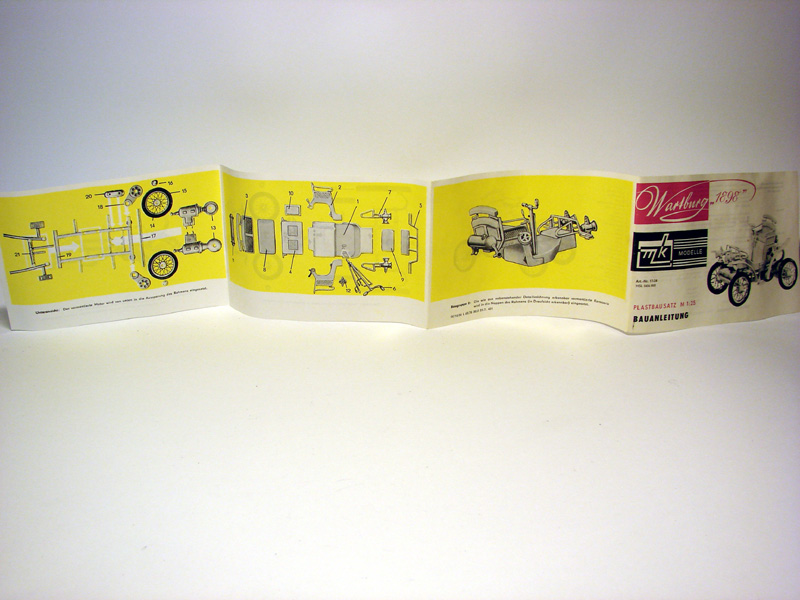

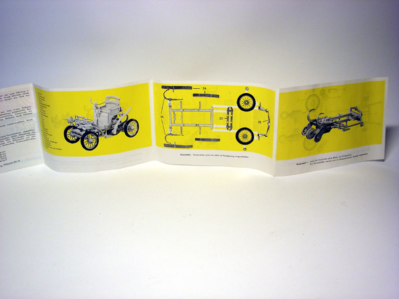

Ik heb de handleiding en de onderdelen even uitgelijnd voor een eerste indruk:
http://www.depaddock.eu/forum/attach...1&d=1240428683
Je ziet, er zal werk aan zijn. Maar we gaan proberen er iets van te maken.

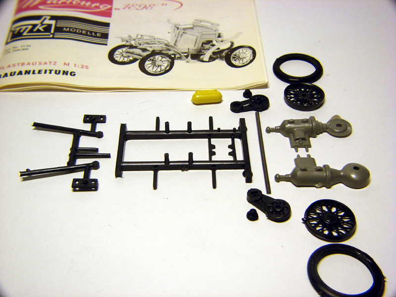

Dominique 10-05-2009 22:27
1 Attachment(s)
Ha de gasten! Alles kits? :bye:
Net terug en ik zit al met een dilemma...
Ik heb zitten tobben over de wielen. Op sommige foto's zie ik wielen met 36 spaken, op andere 40, in beide gevallen netjes verdeeld over 2 rijen in de velg. De kitwielen hebben slechts 24 spaken. Dat is dus niet goed.
Maar zover kan ik er nog mee leven. Alleen is het zo verdomd lastig om die wielen proper te krijgen vanwege flash en veel te dik gegoten (jaja, ik weet het wel, het is geen Tamiyakwaliteit, maar dat betekent niet dat je niet hoeft te proberen er wat van te maken ;)).
Op de foto beneden zie je een half gekuist wiel, tegen een origineel kit-wiel. Het oogt al beter, maar als je naar dat wiel kijkt, heb je toch de indruk dat je naar dikke spaakbalken kijkt, en niet naar het genre dunne draadspaak.
http://forum.depaddock.net/attachmen...1&d=1241986572
Ik heb zitten denken om die spaken zelf te maken, maar dat betekent dat er 4 nieuwe assen moeten worden gedraaid in aluminium of messing met zowel aan de voorkant als de achterkant van de as 24 gaatjes voor de spaken. De draadspaken zelf zouden een dikte moeten hebben van 0,08 mm (visdraad of pianosnaar). Het maken van het wiel moet dan omwille van de centrering in een mal te gebeuren (ook al op maat de maken). Los van het het feit dat de fabricatie van alleen al de as voor praktische moeilijkheden zou zorgen, moeten er dus nog extra tools worden ontwikkeld voor de bedrading van de spaakwielen.
Een tweede mogelijkheid zou zijn om de spaken te etsen en die in 2 helften aan een as te lijmen. Fabricatie van de as is dan weer geen probleem op zich: gewoon een plastieken of metalen staafje. Daarbij komt dan wel dat de velg in 2 helften zal moeten worden gezaagd (of beter nog: de velgen opnieuw in resin te laten vervaardigen). Deze oplossing lijkt me eerder haalbaar dan die hierboven, maar de stevigheid van het uiteindelijke wiel baart me een beetje zorgen.
Suggesties iemand?
By the way: de doormeter van een volledige velg is 20,9 millimeter ...
Guido 10-05-2009 23:40
Is de techniek die Guy gebruikt heeft voor het herspaken van zijn cross wielen niet toe te passen?
Sennake 11-05-2009 07:37
Als ik het goed begrijp bestaan de wielen niet uit 2 helften zoals bij de meeste Tamiya kits, maar slechts uit één deel. Dat betekent dat je spaken slechts uit één rij bestaan, wat niet realistisch is (althans, dat denk ik toch). Behalve het feit dat ze veel te dik zijn, heb je dus dat probleem er nog eens bij. Ik zou dus opteren om te herspaken (eventueel met de methode zoals ik beschreven heb in de tutorial). Maar alvorens je dat doet, zou je moeten te weten komen hoeveel spaken er per rij moeten staan, zodat je het juiste aantal spaken kan aanbrengen. Het zou bv kunnen dat de kit er meer heeft dan de echte wagen, om het feit dat de kit maar één rij spaken vertoont een beeje te compenseren...
Maar zelfs als je de bestaande spaken gewoon zou vervangen door metalen, zonder je iets aan te trekken van het aantal rijen (en misschien hed deze wagen ook maar één rij per wiel, dat weet ik niet) zal je model er 1000 maal beter uitzien, geloof me. Sterker nog: bij dit soort van wielen zijn het juist de wielen die het verschil uitmaken tussen een plastic model of een realistische replica!
Nismo 11-05-2009 10:53
Tja Dominique, gij hebt u eigen weeral een goei peer gestoofd zunne.
Net zoals Guido dacht ik ook aan de crosswielen van Guy, maarja met een diameter van 20,9 mm is dat nu ook weer niet vanzelfsprekend.
Ik denk ook als je alle spaken gaat namaken, het misschien onoverzichtelijk gaat worden en dat je beter zegt van, ipv 40 spaken zoals bij het echte voertuig, ga ik voor 20 of 24 zoals bij jouw modelletje. In dit geval zoals Guy al aanhaalde je niks aantrekken van het juiste aantal spaken, maar ervoor zorgen dat de wielen overzichtelijk blijven. Het zal alleszins je model een meerwaarde geven. ;)
Dominique 11-05-2009 12:39
Ik heb wel degelijk gedacht aan de methode van Guy, maar hij gaat er van uit dat een velg 2 helften heeft. De mijne is in 1 stuk gegoten, wat het er niet makkelijker op maakt.
Ik veronderstel dat ik moet gaan voor 1 rij spaken, ongeveer 24 à 30 in totaal, en op één of andere manier een tool moet zien te verzinnen die het mogelijk maakt om de as en de velg te verspaken door een "weefmethode": de spaak wordt met een soepel materiaal door de as getrokken in een rechte lijn, en de velg wordt dan aangetrokken door die spaak. Het verspringen van de spaak wordt op de velg geregeld.
Ik zal eens een test doen met een onderdeel uit de scrap-box om te zien of mijne theorie kan werken.
Mochten jullie nog ideetjes hebben, laat maar komen.
Sennake 11-05-2009 16:22
Ik breng de volgende meeting een boek mee waarin het herspaken van een wiel (ook met draad) beschreven staat, alsook een plan van een model wat ik ooit met dezelfde methode eens moeten voorzien heb van spaken uit visdraad. Dan heb je een paar ideëen.
Doe me er voor alle zekerheid donderdag nog eens aan denken.
Gulfie 11-05-2009 21:02
Volgens mij is etsen ook een optie. Om wat dikte te winnen eventueel 2 lagen op elkaar, die je dan op de randen zou kunnen rondvijlen om de ronde vorm mee te geven.
Het midden stuk? 2 ronde schijfjes op het etsdeel ... en klaar is klara. De buitenring zou ik dan wel houden, en ge hebt meteen een reden om te leren etsen! :applaus: :p :champagne:
