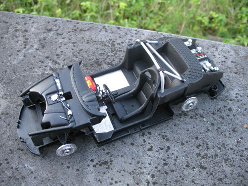

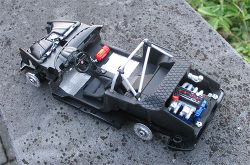

racer 03-11-2010 17:19
3 Attachment(s)
Ik heb de laatste dagen nog wat verder gedaan aan de Alpine.
De deuren pastte niet goed en deze heb ik eruit geslepen, en de scharnieren wat geplooid .
Het kofferdeksel en motorkap heb ik er ook afgeslepen omdat de scharnieren toch zo groot zijn.
Met het afbijten van de lak heb ik wel wat problemen omdat er niet alles in een keer vanaf komt.
Ik heb nu de rest met staalwol eraf gehaald.
Nu ga ik het geheel opschuren met schuurpapier,ontvetten en in grondverf spuiten.

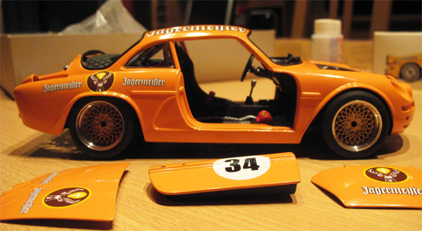

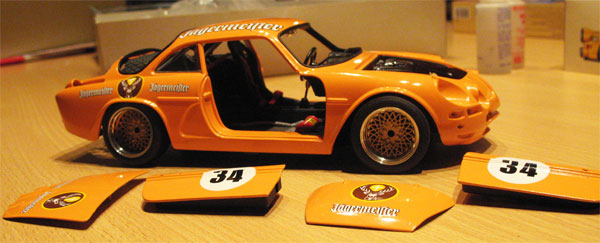

racer 09-11-2010 23:41
3 Attachment(s)
Ik heb vandaag nog wat verder gedaan aan de Renault Alpine.
Ik heb de ophanging moeten aanpassen zodat de wagen lager komt te liggen.
Ook de bevestiging van de velgen heb ik moeten aanpassen.
De decals die ook van ulinowak komen zijn van heel goede kwaliteit en dit voor 5€.
Morgen werken we weer verder en komt er een dun laagje vernis op om de decals te beschermen.
Daarna de boel monteren en dan verder doen met de cortina lotus en tussendoor aan de Porsche.

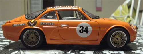

racer 12-11-2010 23:30
3 Attachment(s)
Ik heb vandaag de Alpine gemonteerd en na het nemen van de foto's vastgesteld dat er lak afgesprongen is van de carrosserie aan de bovenste dakrand.
Je kan dit zien op onderstaande foto's
Ik heb dit met elke diecast op schaal 1/18.
Ik heb deze thans opgeschuurd met staalwol,daarna met grof schuurpapier,en daarna goed ontvet.
Drie lagen grondverf,geschuurd daarna lak en vernis,maar de verf springt eraf tot op het blote ijzer.
Als je durft plakband over de lak te plakken om bijvoorbeeld een andere kleur te spuiten trek je gewoon de lak eraf.
Ik gebruik zowel voor grondverf als lak spuitbussen van Motip.
Raar,maar waar.
Bestaat er spray om een, betere hechting van de lak te krijgen voor metaal???Voor plastic wel,maar voor metaal?
Ik ga dat nu lichtjes schuren,bijlakken met een borsteltje en daarna terug vernis op spuiten.
Ik hoop dat het lukt.
Daarna moet ik nog de bumpers transformeren en mat zwart spuiten.
http://forum.depaddock.eu/attachment...1&d=1289596736
Nismo 13-11-2010 00:10
Das spijtig, maar ik vraag me ook af hoe dat komt, je hebt toch daar niks moeten afplakken, of wel?
racer 13-11-2010 00:48
de verf is er met het vast pakken met mijn vingers gewoon af gesprongen.
Doc 13-11-2010 09:16
Der zijn speciale metaalprimers te krijgen in de betere autoshops. De motip primer voldiet niet voor dit spuitwerk. Ik heb nl ook al moeten bijtippen omdat er lak afsprong. Ik ben ook ergens op een modelbouwsite, weet wel niet meer welke, een spuitbus om betere hechting van de lak te krijgen op metaal tegengekomen, dus ze bestaan.
En als ik je foto`s zo bekijk, de voorste velgen kunnen een beetje verder naar binnen, ze steken nu uit de carosserie waardoor ze te groot lijken. Voor de rest ziet ie er leuk uit.
Loixrallyfan 13-11-2010 11:50
Ik heb op mijne die-cast eerst een laag filler van Motip gezet en vervolgens primer en lak. En dat werkt blijkbaar wel. Geen lakschade en heb toch enkele keren de wagen gans afgeplakt om de lijnen te spuiten, zonder erg.
Dus proberen maar.;)
Nog een voordeel is dat lichte krasjes en schuurringen zo verdwijnen en de filler laat zich heel fijn terug opschuren.
Nismo 13-11-2010 14:46
Inderdaad, als je grondverf er gewoon afspringt, ligt het aan je primer. Dus ofwel uitkijken naar een primer voor metaal, of met filler werken. Als ik het goed voorheb dan heeft Motip zelfs 2 primers, voor kunstof en voor metaal.
Het is dus zaaks om de juiste primer voor de juiste ondergrond te gebruiken.
