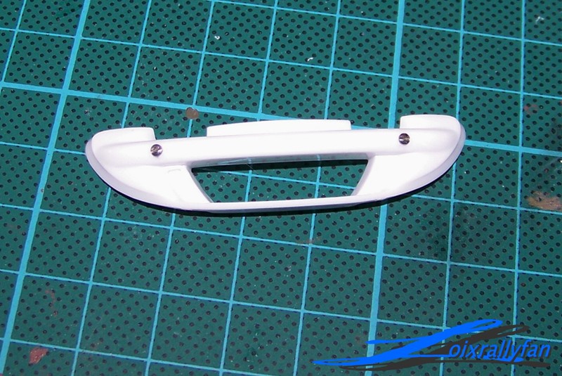

Ook op het zwarte inzetstuk detecteerde ik 2 bevestigingsschroeven. Dus ook daar het boor in:
http://forum.depaddock.eu/attachment...1&d=1301261383
En dan met de schroeven erin:
Vallen wat groot uit, dus zullen zeker opvallen.:p
