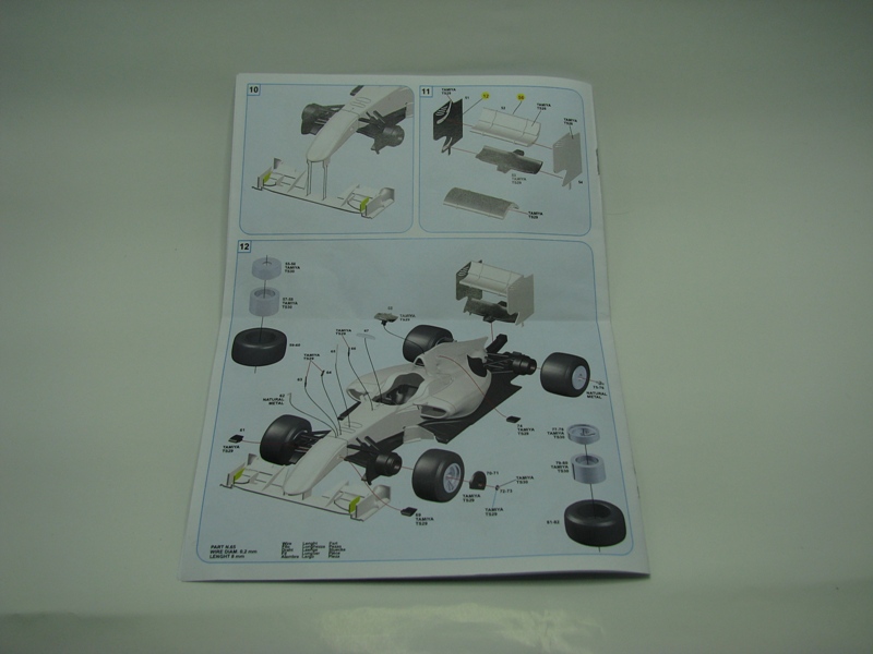

De kit is van Silverline oftewel het zusje of broertje van Tameo :+ Dit zien we direct als we het doosje openen. Een bouwbeschrijving in 3D en tal van referentiefoto's, uit het boekje dus !

Dominique 14-06-2011 23:27
Dàt noem ik nog eens een handleiding. Al wat anders dan hetgeen ik altijd op zit te pieren :fight:

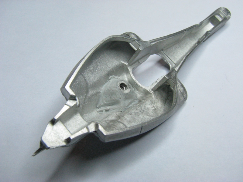

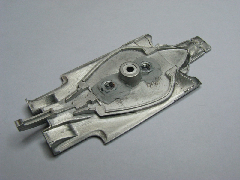

In het chassis werden reeds 2 gaatjes voorzien waarop moertjes gekleefd werden om hem later mooi in een display te kunnen vast vijzen.
http://forum.depaddock.eu/attachment...1&d=1308087343
de moertjes zijn dan wel met 2 componenten lijm vastgezet maar voor alle zekerheid heb ik er nog mat magic sculp rond gelegd.
Hetzelfde werd ook gedaan met het pijpje white metal waarin het parkervijsje komt om het chassis met de body te verbinden. De magic sculp zal er voor zorgen dat het pijpje niet gaat barsten (wat bij resinkitjes dikwijls het geval is)
