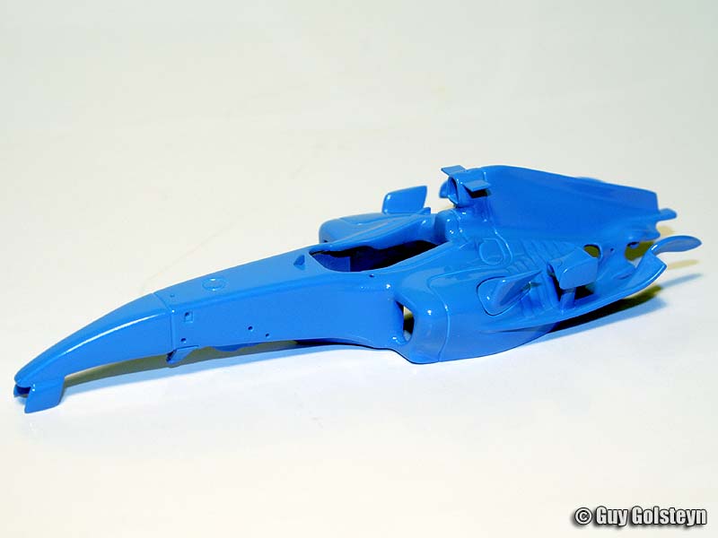

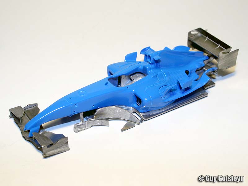

Nadat de body dus in het X-14 lichtblauw gespoten werd, en een dagje drogen, ziet hij er zo uit (zie foto) :
Tijdens dat droogproces heb ik natuurlijk niet werkloos zitten toekijken. Ik heb alvast de voornaamste aerodynamische submontages gemonteerd, nadat ze aan een intensieve opkuis en schuurbeurt onderworpen werden.

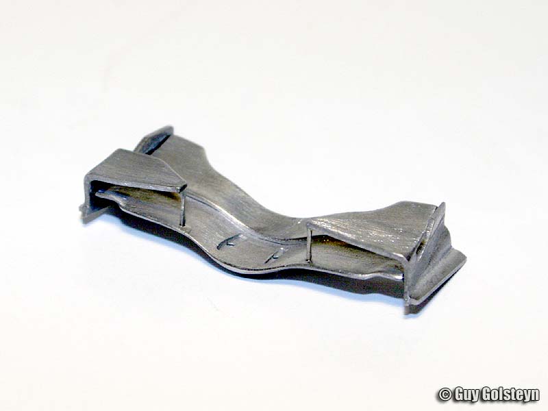

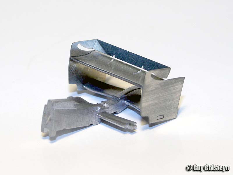

Hieronder zie je de versnellingsbak waaraan de achterspoiler bevestigd zit. Die spoiler is best wel een ingewikkeld geval dat me aardig wat kopbrekens gekost heeft vooraleer ik wist hij ik hem ineen moest plakken...
Vervolgens heb ik de voorspoiler gemonteerd. Hij ziet er hier vrij "lomp" uit, maar dat komt door de enorme vergroting van de foto : in werkelijkheid is hij amper 3cm breed en kloppen de verhoudingen wel.

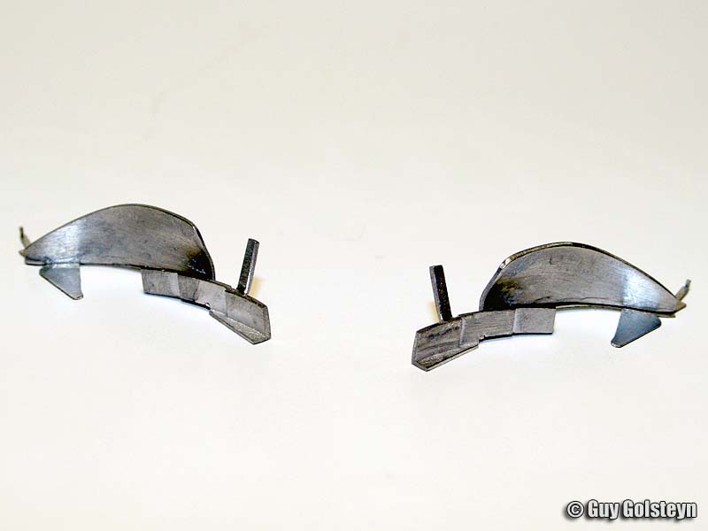

Tenslotte de zogenaamde "bargeboards" die op geen enkele moderne F1-wagen meer ontbreken. Het is een combinatie van white metal onderdelen en photoetched onderdelen.
En eens al deze submontages klaar zijn om in grondverf gespoten te worden, ondergaan ze nog een laatste dryfit met de body om te kijken of alles wel past, zodat we later niet tot verrassingen komen te staan. Dat lijkt allemaal dik in orde!

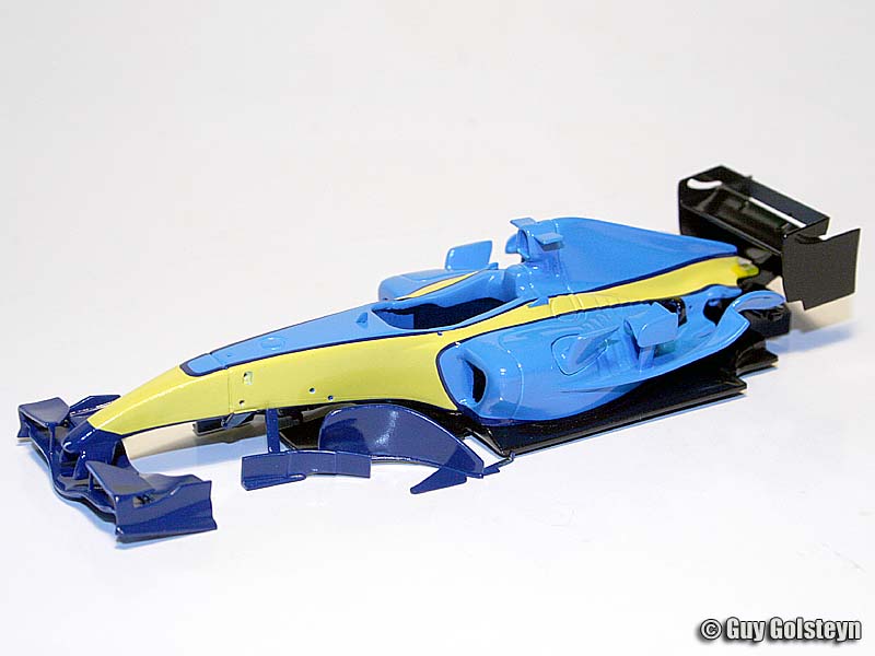

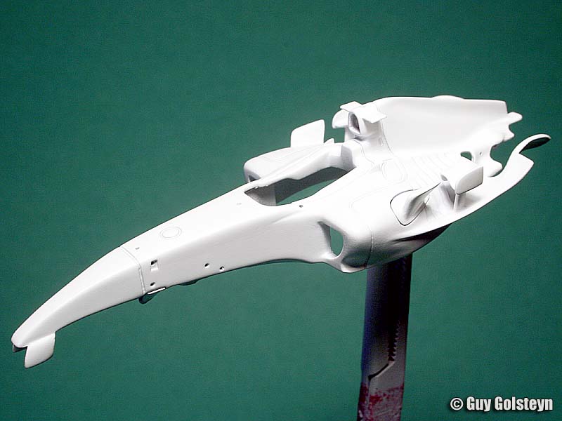

Ziezo, de submontages werden ondertussen allemaal in grondverf gespoten en daarna in hun basiskleur : donkerblauw en/of semigloss black.
Ook heb ik de belangrijkste decal, de gele livery, met succes kunnen aanbrengen op de body. Ik was er eerlijk gezegd niet gerust in omdat het een vrij groot vlak betreft dat in één keer aangebracht moet worden, maar dankzij het uitstekende decalsetting product van Daco Products is alles goed gegaan.
Dit mag nu allemaal eens goed doordrogen, en daarna komen alle sponsordecals aan de beurt.

Dat is dezelfde als voor plastic modelbouw. Je moet natuurlijk eerst een grondlaag aanbrengen, maar dat is in de plastic modelbouw niet anders. Het enige verschil is : als je de grondlaag vergeet pakt de verf op plastic niet goed, maar op metaal pakt ze gewoon NIET.

Amai nog niet! Die decal is zeer geslaagd, zeker aangezien het om een toch wel groot stuk gaat. Mooi werk!

Very nice Guy! Ik zou ook vrezen (en waarschijnlijk niet zo goed lukken) bij het plaatsen van zo'n decal. Ik zou hem waarschijnlijk in stukken gesneden hebben maar dan heb je altijd een naadje he...
Ik veronderstel dat je alles wat niet direct op de body moest nog wat liet vastzitten op het papier, goed passen en al vastleggen en dan zo de rest verder "sliden" ?? Of gebruikte je meer de SET en SOL werking...
Succes met dit prachtige model !!

Wel, dat dacht ik in eerste instantie ook. Maar wat bleek? Die 2 uitsparingen zijn eigenlijk perfect geschikt om de ganse decal mee te positioneren : eens je de vinnetjes door de uitsparingen gestoken hebt (wat vrij gemakkelijk gaat) ligt de ganse decal op zijn plaats en kan het sollen beginnen. Op de foto zijn de vinnetjes nog blauw, maar ondertussen heb ik ze al geel geschilderd. Niet met het door Tameo voorgestelde X-8 yellow van Tamiya, want dat is niet dezelfde kleur, maar wel door "lemon yellow" van Humbrol. Dat is weliswaar een matte kleur, maar dat speelt geen rol aangezien er toch een 4-tal vernislagen over komen. Ook aan de achterzijde van de body en de steuntjes van de spiegels ga je dat geel goed kunnen gebruiken trouwens.
