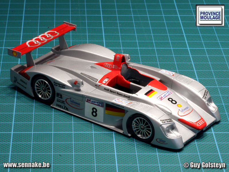

Dus spoelen we de film door en houden we halt bij de laklaag die met Tamiya TS-17 flat aluminium gespoten werd. Dat lijkt me de kleur die het dichtst de originele Audi-kleuren benadert (en ik heb ze ook met succes gebruikt bij de bouw van mijn 1/24 Tamiya Porsche 911 turbo '88).
's Morgens gespoten, in de namiddag kon ik reeds de eerste decals aanbrengen. Dat is het voordeel van die matte kleuren, ze drogen zienderogen. Ik ben begonnen met het aanbrengen van de rode livery-vlekken omdat er later nog sponsor-decals overheen gekleefd moeten worden. Na het drogen van de decals heb ik links en rechts wat retouches moeten aanbrengen met Tamiya X-7 red.
De achterspoiler werd ook gemonteerd en in Tamiya TS-08 Italian red gespoten (2 lagen). Nadat de rode verf een dagje de tijd gekregen had om te drogen heb ik met een penseel de grijze wingend-plates en de steunen geschilderd in Tamiya X-16 flat aluminium. Aangezien alles na het aanbrengen van de decals toch de nodige vernislagen moet krijgen kan dit geen kwaad, en bovendien is de match tussen het gespoten grijs en het met de hand aangebrachte grijs perfect.

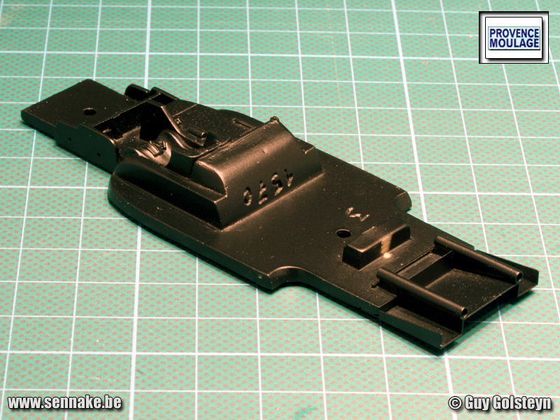

Het chassis werd eerst vervolledigd met de diffuser die uit foto-ets materiaal bestaat en de uitlaten die ik vervangen heb door aluminium buisjes. Daarna heb ik alles in matzwart gespoten; de detailkleuring moet uiteraard nog uitgevoerd worden.

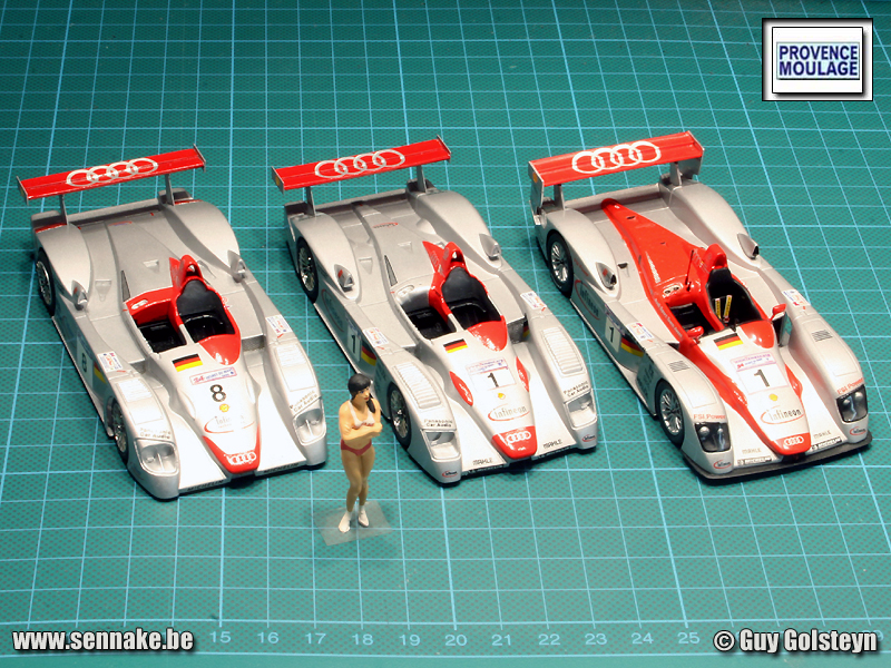

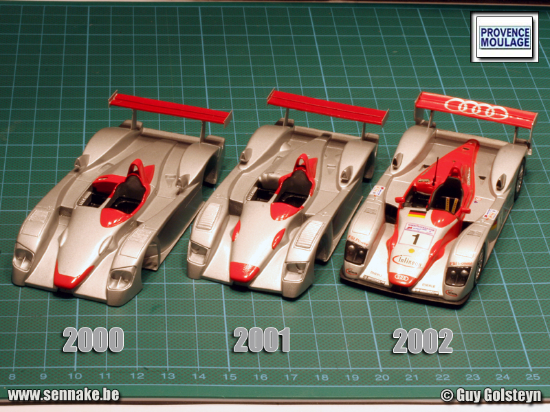

Tenslotte heb ik alles eens gedryfit en meteen van de gelegenheid gebruikt gemaakt om de drie Audi's die op het eerste zicht identiek zijn en drie opeenvolgende jaren Le Mans gewonnen hebben eens naast elkaar te plaatsen. En dan merk je dat er toch wel duidelijke verschillen zijn qua livery, en ook qua vorm: de Audi is doorheen de jaren altijd verder geëvolueerd...

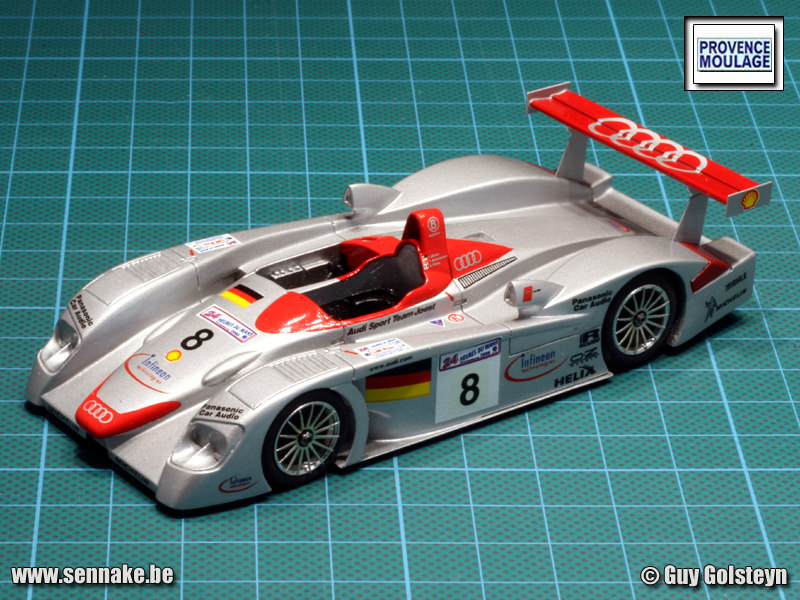

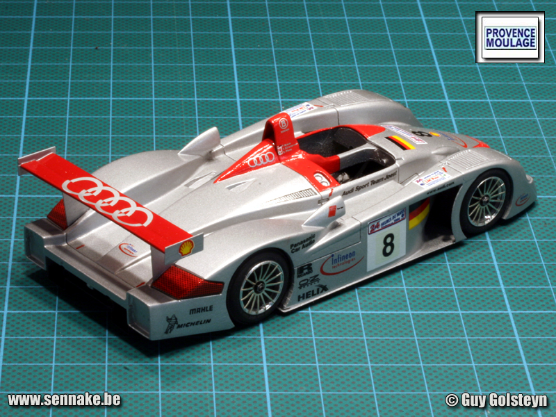

Ziezo, alle decals staan erop. Je zou het misschien niet zeggen, maar het heeft een ganse dag gekost om alle decals op zijn plaats te zetten...
Eerst enkele foto's uit verschillende hoeken, voordat de body in de vernis gezet wordt (want dan mag ik er een week niet meer aan komen):
Daarna nog eens een "Gruppenbild mit Dame"
