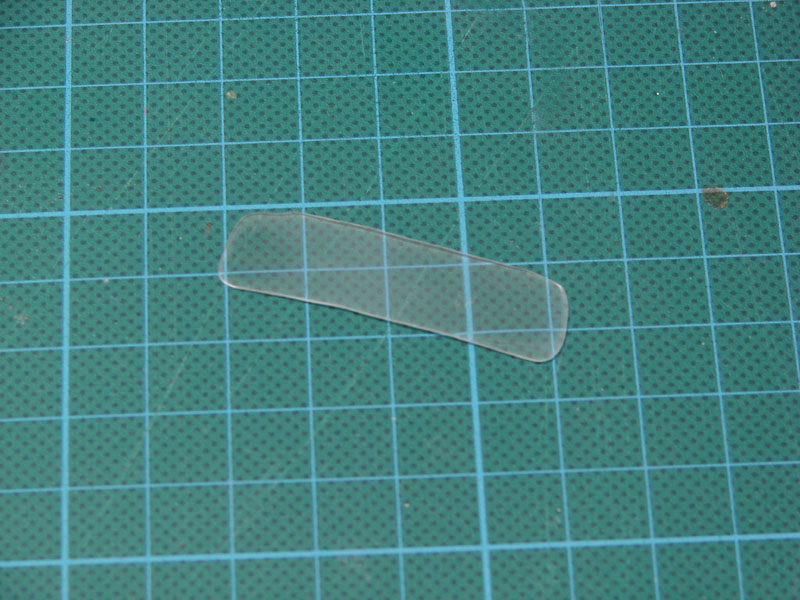

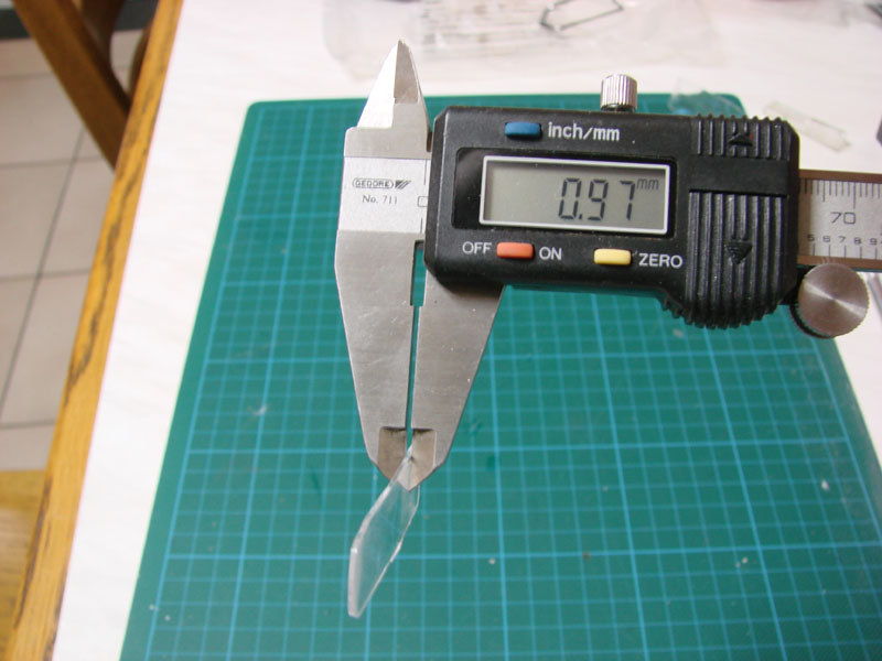

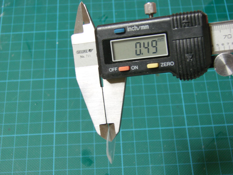

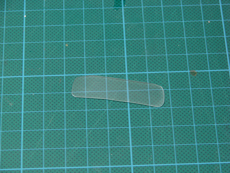

1. De situatie vlak vóór de ingreep: dit onderdeel meet 0,97 mm. We gaan proberen dat tot de helft te herleiden zonder aan kwaliteit in te boeten.

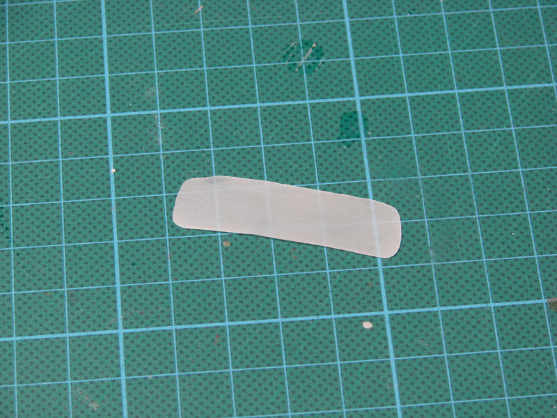

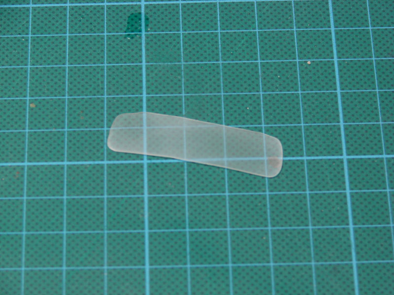

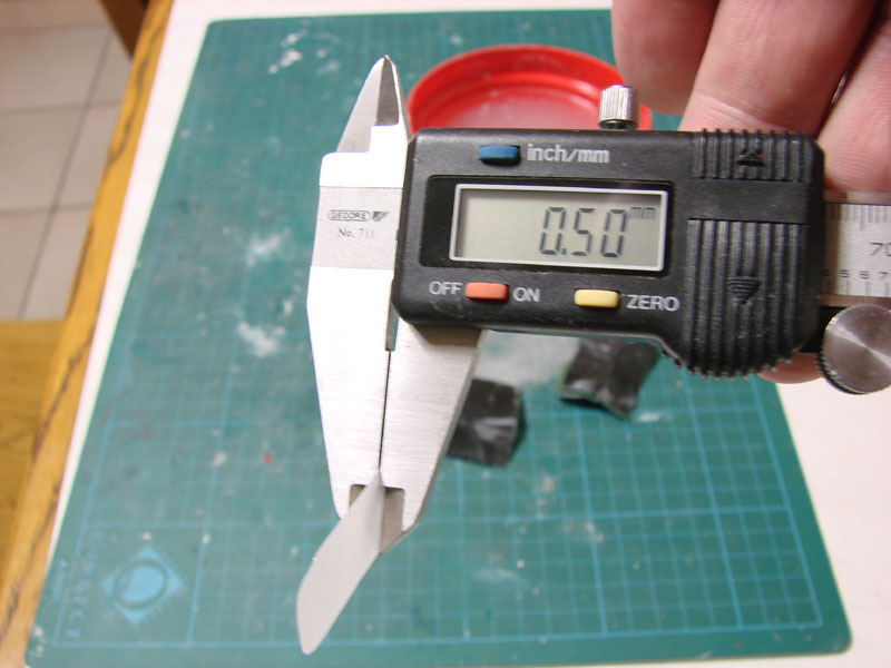

2. Hetzelfde onderdeel na een aanvaring met water en schuurpapier grit 600. Ik heb aan beide kanten van het onderdeel evenveel materiaal weggeschuurd. Zonder al te veel druk te zetten op het einde van de schuurbeurt, om te diepe krassen te vermijden en een zo egaal als mogelijk oppervlak te creëren.
3. Zoals je kan zien is er heel wat materiaal weggehaald: 0,47 mm!

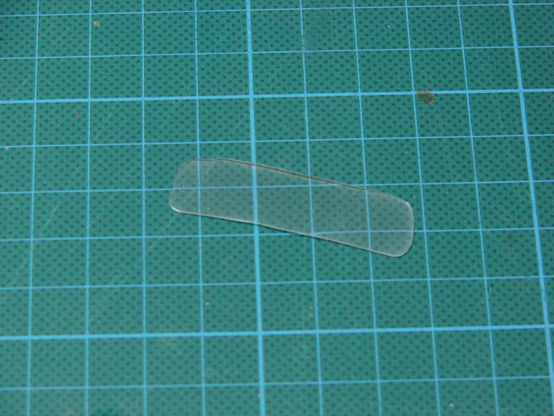

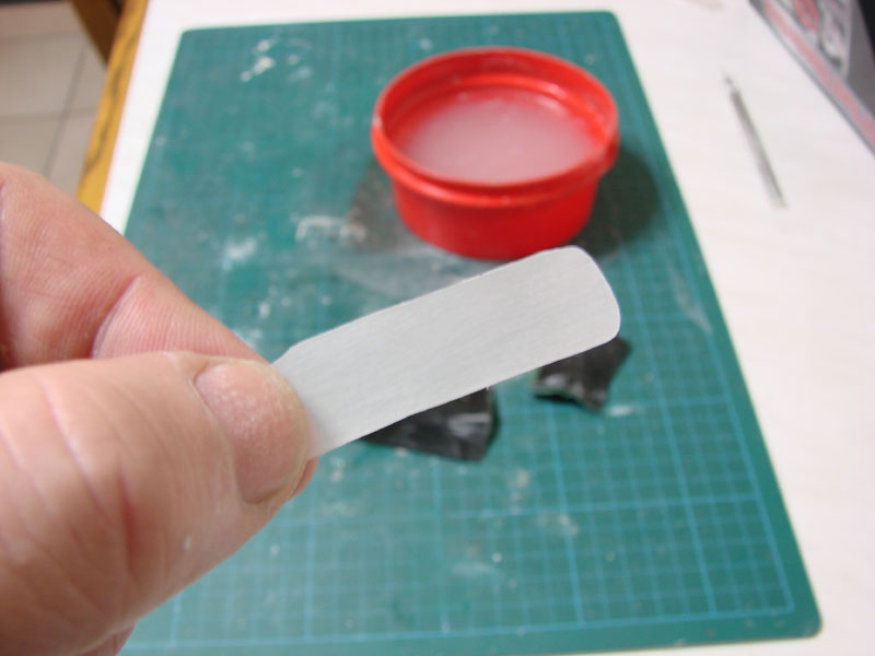

4. Dan begint het egaliseren en polijsten van het oppervlak. De meest ruwe bramen worden weggehaald met schuurpapier 1000 wet and dry.

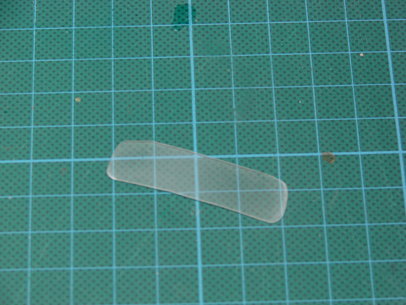

5. Daarna dezelfde oefening met 2000 wet and dry, steeds met zéér lichte druk op het schuurpapier om té diepe krassen zoveel mogelijk te vermijden.

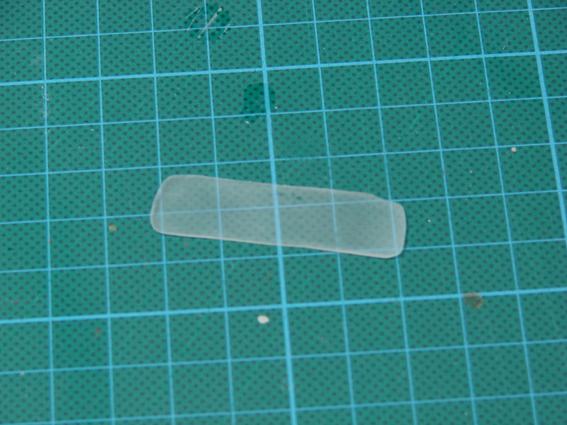

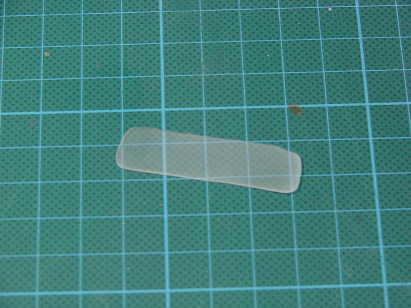

6. We gaan verder met grit 3600:
7. Met grit 4000:
8. Met grit 6000:
9. Met grit 8000:
10. Met grit 12000:

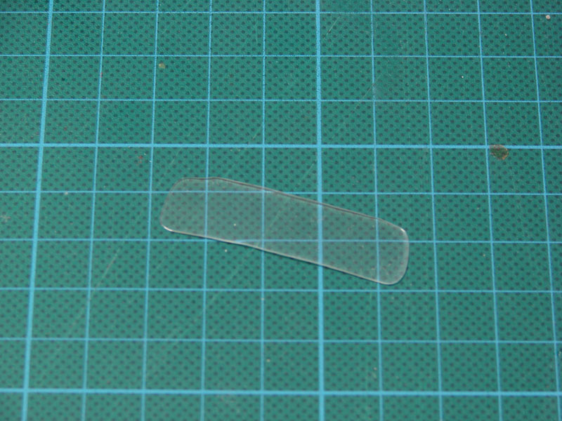

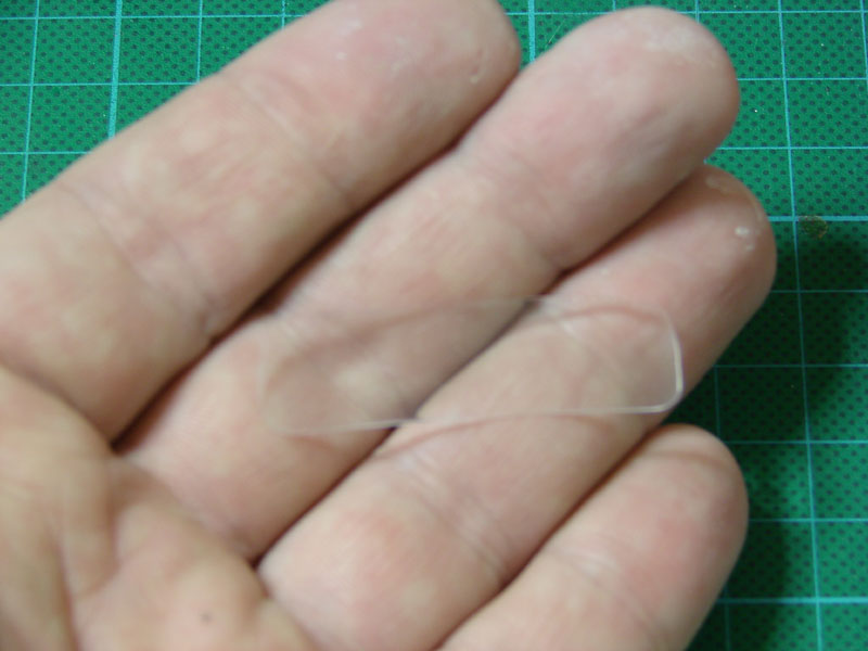

11. Dan nog een behandeling met compound, de Fine:
12. en last but not least nog een compoundje Finish er over heen:
13. Het resultaat is dit: een mooi clear onderdeel dat niet hoeft onder te doen voor de standaard meegeleverde onderdelen. De doorzichtigheid is best OK en de vervorming is zelfs minder groot dan tevoren doordat het oppervlak nu beter ge-egaliseerd is.
14. En een meting van het onderdeel toont aan dat de hele na-behandeling nog eens 0,01 mm aan materiaal heeft weggehaald. We hebben het onderdeel letterlijk gehalveerd in dikte.
Eveneens te onthouden uit deze tutorial: krassen op clear parts zijn niet langer meer een excuus om een model in de vuilbak te kieperen.
