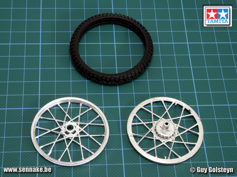

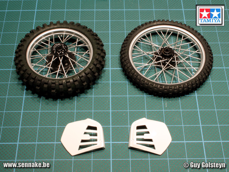

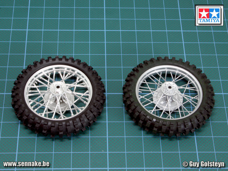

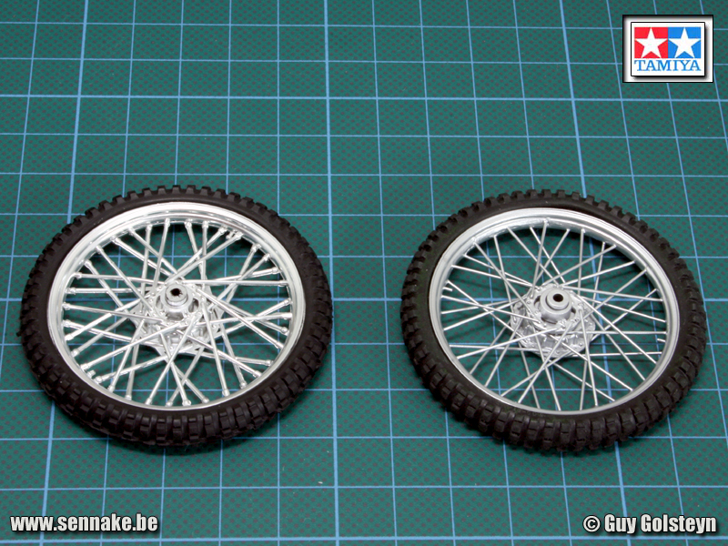

Eerst die wielen dus. Die werden zoals gezegd al eerder aangepakt, maar ik heb er nog niets over gezegd op De Paddock, dus dat hadden jullie nog te goed. Hoe één en ander in detail in zijn werk gaat staat trouwens wél uitvoerig beschreven in de thread van mijn Honda CB750 Four.

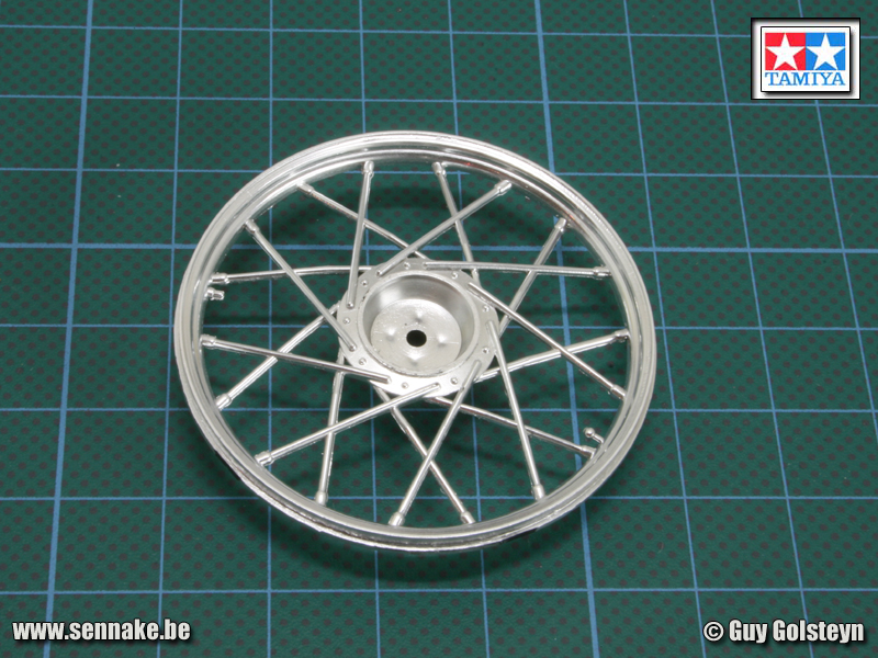

De velg uit deze kit bestaat uit 2 helften (en een band).

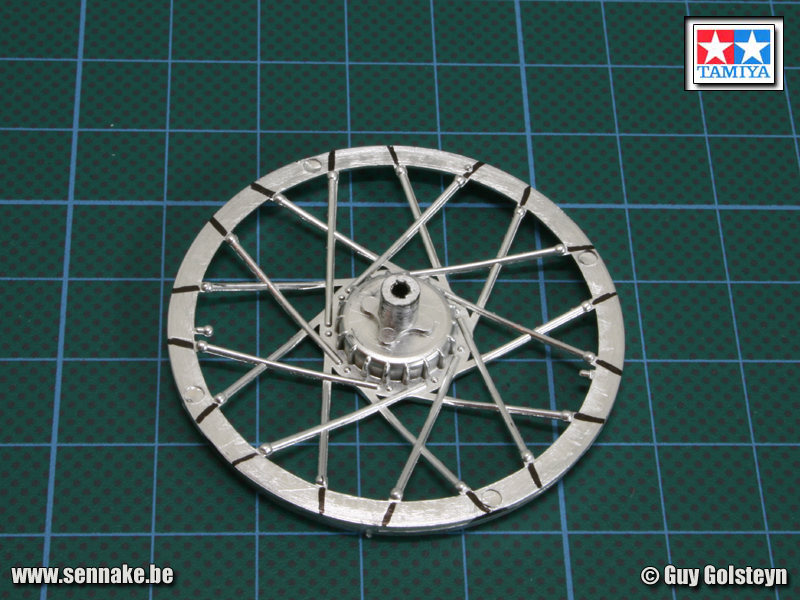

Ik teken de plaats af waar de spaken lopen vooraleer ze weg te snijden.
Daarna wordt de velg omgedraaid en begint het wegsnijden, waarbij ik telkens een gat boor waar de spaak in het centrale wielgedeelte verdwijnt. Hierin worden de nieuwe spaken aangebracht.
De volledige werkwijze kijk je maar eens na in de andere thread, maar in elk geval ziet het resultaat er na enkele avonden werk zo uit. Links telkens een onbewerkte velg, rechts een aangepaste.

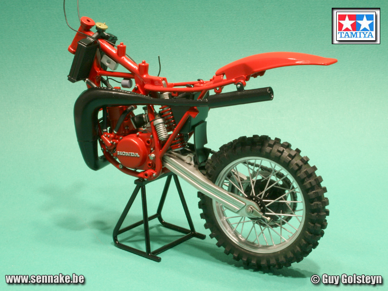

Na het vervangen van de spaken was ik wel iets te snel met het samenkleven van beide helften van de velg. Ik had over het hoofd gezien dat de centrale delen van de velgen semigloss black geschilderd moesten worden. Dat jobke was heel wat gemakkelijker geweest als ik beide helften apart kunnen schilderen had. Nu was het meer een soort van gynaecoloog-achtig werk met een dun penseeltje doorheen de openingen van de spaken. Logisch dat het niet altijd goed ging en er heel wat zilveren spaken ook een zwarte schilderlaag kregen. Maar dat werd dan weer weggewerkt met een penseel met zuivere white spirit. En onder het motto "moeilijk gaat ook" zijn de velgen dan toch nog redelijk in orde gekomen... Je ziet ze op de foto hieronder, samen met de gespoten witte radiator-beschermkappen waarop nog decals met het Honda-logo moeten komen.

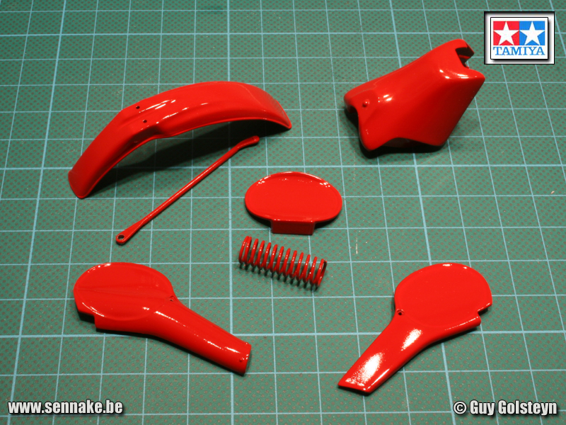

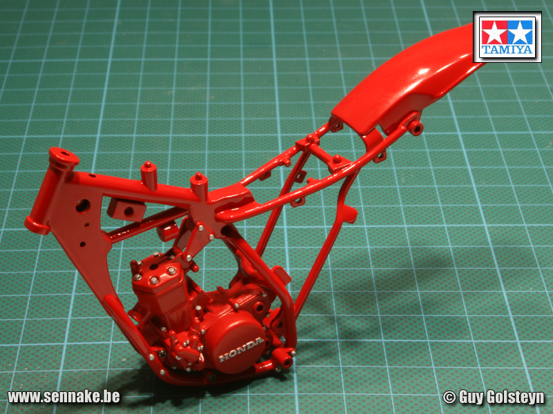

De rest van de "koetswerkonderdelen" moest rood gespoten worden. Hiertoe horen ook de centrale veer achteraan, een stabilisatiestang en... het motorblok, dat semigloss red gespoten moet worden ipv glanzend rood. Dat stelde me voor een probleem, want het frame bestaat uit 2 helften die je best op voorhand aan elkaar kleeft om op die manier alle lijmnaden weg te schuren en het kader een mooi geheel vormt. Maar dat ging planmatig niet zonder het motorblok mee in te bouwen, gezien het feit dat de bevestigingspinnen voor het blok aan het frame gegoten zitten. Omdat ik het niet zag zitten om de ganse boel gloss red te spuiten, om daarna alles behalve het motorblok af te plakken zodat ik het kon spuiten met semigloss vernis, besloot ik om de bevestiging van het motorblok aan het frame te laten gebeuren zoals in werkelijkheid: via schroefbevestigingen. Hierover later meer. In elk geval liet deze beslissing me toe om de glanzend rode delen alvast te spuiten zoals je op de foto kan zien.

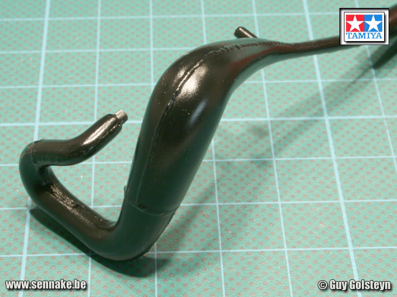

Ook de uitlaat was niet realistisch genoeg. Om te beginnen waren de lasnaden onvolledig, en degene die er waren bleken verre van realistisch en veel te regelmatig. Bovendien waren er ook nog eens gietnaden die er niet mochten zitten en was het onmogelijk om de verkeerde weg te schuren zonder de goede te behouden. Dus schuurde ik de ganse uitlaat glad om later nieuwe lasnaden aan te brengen. Ook de binnenkant van de uitlaat strookte niet met de werkelijkheid omdat hij gewoon hol was. Dus heb ik hem opgevuld met putty (in meerdere lagen om de krimp te vermijden). Op de foto zie je de laatst aangebrachte laag putty nog zitten vóór het schuren. Ook de andere onderdelen die de uitlaat samen vormen moeten op de foto nog ontdaan worden van hun sinkmarks.

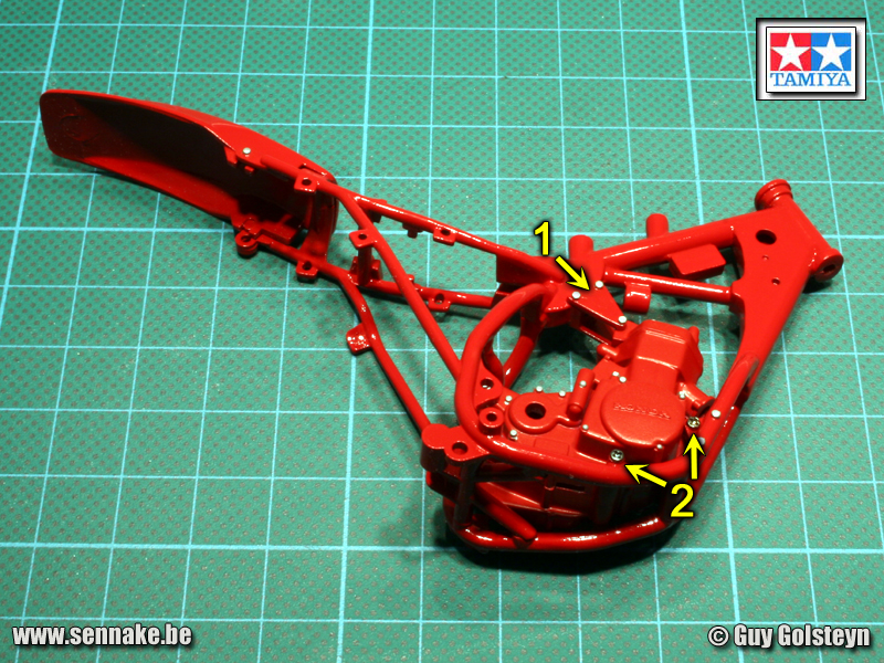

De inbouw van het motorblok dan. Om dit tot een goed einde te brengen moest ik het driehoekig steungedeelte (nr 1 op de foto) wegsnijden en vervangen door een scratchbuilt onderdeel, anders kon het blok er gewoon niet in. Ook onderaan werden de originele bevestigingspinnen weggesneden en werden er gaatjes in de plaats geboord waarin ik (voorlopig) schroefjes gemonteerd heb om het blok op zijn plaats te houden (nr 2 op de foto). Later worden de schroefjes vervangen door meer realistische boutjes. Ik weet niet of het duidelijk te zien is op de foto's, maar het kader is dus glanzend rood gespoten terwijl het blok semigloss red werd.

De uitlaat kreeg vervolgens een behandeling met Vallejo putty om de lasnaden te simuleren (een "uitvinding" van Tom Castermans - ere wie ere toekomt) en vervolgens werd de uitlaat in semigloss black gespoten. Ik heb de foto iets overbelicht zodat je het resultaat beter kan zien.

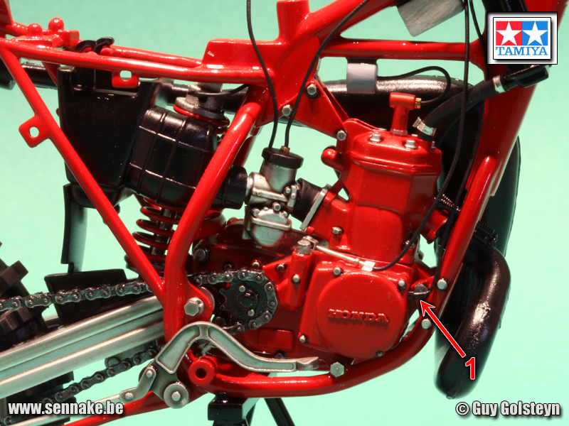

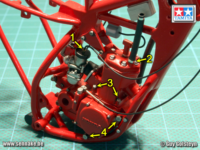

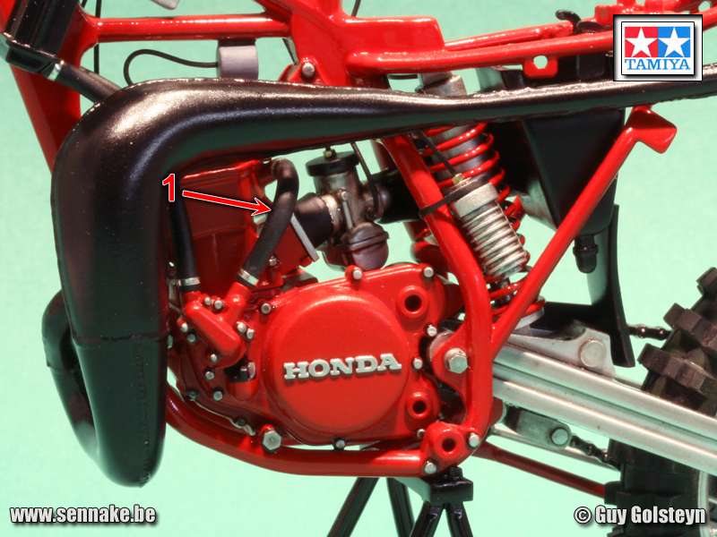

Na het inbouwen van het motorblok kon ik ook al enkele andere onderdelen aanbrengen. Hierbij werden links en rechts enkele details toegevoegd die ik opmerkte op de referentiefoto's. Zo hangt het expantievat (denk ik toch) van de achterste vering bij de kit gewoon langs het kader zonder bevestiging, terwijl er in werkelijkheid een verbinding te zien is die ik trachten te simuleren heb met wat plastic strip. (nr 1 op de foto) Ik overweeg ook om de aangebrachte dikke slang die een "deuk" vertoont terug te verwijderen om er een stukje metaaldraad in te schuiven zodat de deuk niet meer voorkomt (hoop ik toch).
Alle dunne kitkabels werden trouwens achterwege gelaten en vervangen door realistische exemplaren, zoals je bv kan zien onder nr 1 op de foto, waar de carburator voorzien werd van kablage mits een mishmash boutje. De dikkere slangen uit de kit bleken wel op schaal te zijn en ik heb ze dan ook behouden. maar ik heb er wel sluitingen aan toegevoegd met wat BMF (nr 2 op de foto). Er ontbraken ook nog wat boutjes aan de kit, die ik toegevoegd heb met wat mishmash (nr 3 op de foto). Onder het nr 3 op de foto heb ik ook nog een onderdeel toegevoegd dat me nogal elementair lijkt en dat totaal ontbrak in de kit. Ik ben er niet zeker van, maar ik denk dat het de koppelingskabel is, maar in elk geval heb ik hem natuurgetrouw nagebouwd. Wie met zekerheid kan zeggen om welke kabel het gaat, mag het laten weten, want dan weet ik ook naar welke kant van het stuur de kabel moet lopen. De schroefjes die in eerste instantie het blok op zijn plaats hielden werden 1 voor 1 vervangen door een boutje, na wat secondenlijm in het gaatje te laten lopen hebben. De boutjes zijn namelijk iets te kort om zelf het blok op hun plaats te houden. Maar ze zien er wel echter uit (nr 4 op de foto).

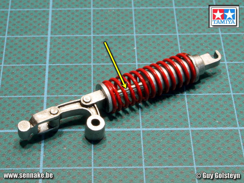

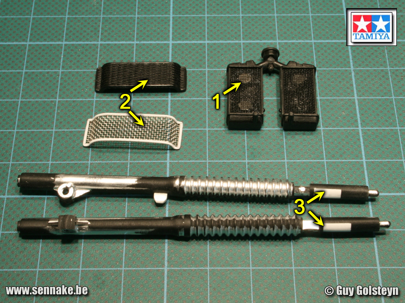

Ik heb ook al werk gemaakt van de schokdemper. Bij het wegschuren van de gietnaden bleek de centrale cilinder nagenoeg onbereikbaar. Dus sneed ik hem weg en verving ik hem door een metalen staafje (gele pijl op de foto). Daarna werd dit staafje afgeplakt met masking tape, het onderdeel werd flat aluminium gespoten en de masking tape werd verwijderd. Daarna werd het onderdeel vervolledigd met de eerder rood gespoten veer. Tenslotte kreeg de schokdemper een wash met smoke. Wat er nu nog dient te gebeuren is het aanstippen van de boutjes met zilver, en een lichte drybrushing.
De onderdelen van de voorvork kregen ook een voorbehandeling. Vooraan zit een radiator (het is een watergekoelde motor) die aan de achterzijde enorme sinkmarks vertoont. Ik heb een poging gedaan om ze op te vullen met putty om daarna via "beeldhouwen" wat structuur te creëren in de putty, maar zonder succes. Dus besloot ik om de boel af te dekken met wat gaas dat niet de exacte structuur van het radiatorrooster vertoont maar er wel veel egaler uitziet zonder die lelijke gaten (nr 1 op de foto). Je ziet achter het gaas trouwens nog waar ik met putty gewerkt heb. Na het spuiten zou je er niets meer van mogen zien. Deze radiator wordt in werkelijkheid beschermd tegen inslag van stenen e.d. door een beschermingsgaas. Het onderdeel in de kit dat dit gaas moet voorstellen lijkt nergens op, dus heb ik een nieuw onderdeel gescratcht met wat gaas en wat plastic strip (nr 2 op de foto). Het ziet er beter uit dan dat ik zelf had durven dromen, al zeg ik het zelf . Omdat het origineel kitondereel voorzien was van bevestigingstaps die in openingen van de voorvork passen, die er in werkelijkheid niet zijn, heb ik de openingen in de voorvork-onderdelen ook moeten dichtmaken alvorens ze te spuiten (nr 3 op de foto). Overigens is de zilververf op die onderdelen door Tamiya aangebracht, maar dat is sowieso nutteloos aangezien alleen het wegschuren van de gietnaden de voorgespoten onderdelen al beschadigt...

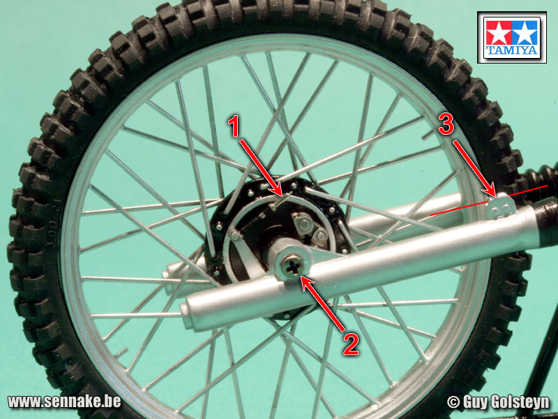

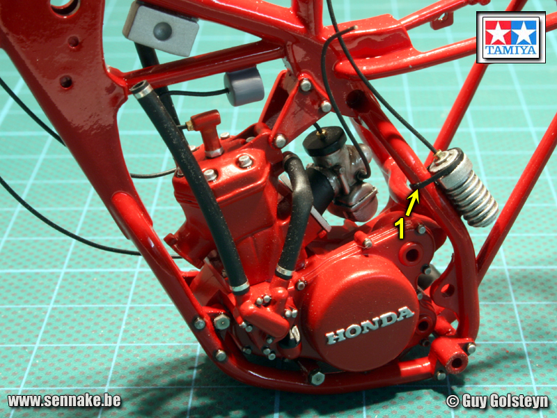

Wordt vervolgd!
Dat is inderdaad de koppelingskabel die je gescratched hebt.

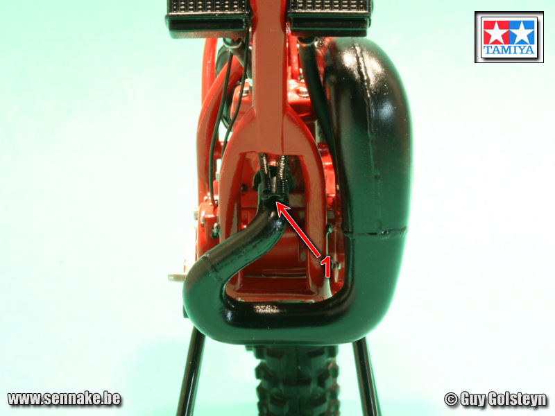

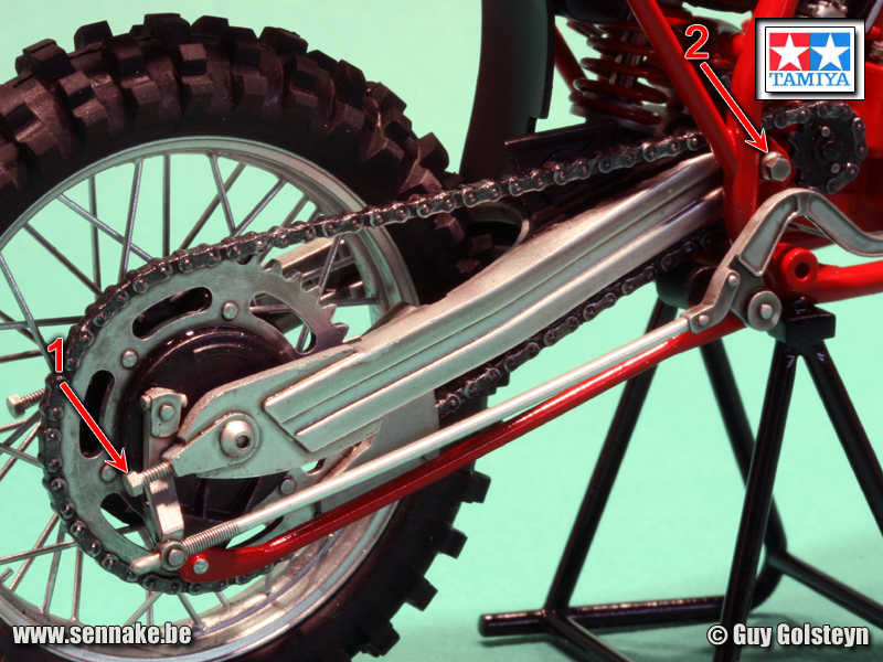

De achterbrug werd gemonteerd volgens plan, behalve de regelvijzen achteraan, die ik afgeknipt heb en vervangen door mishmash boutjes (nr 1 op de foto). De brug kreeg een wash met smoke, net als de ketting die vervolgens gedrybrusht werd met zilver. Na het aanbrengen van het achterwiel is de achterbrug in het frame bevestigd met een schroef. Omdat die schroef in het echt een bout is heb ik ze afgedekt met een mishmash boutje. De schroef die erachter zit lijkt nu een rondelle te zijn (nr 2 op de foto).
Het motorblok stond al in het frame, maar die koelingsslang vertoonde een onrealistische deuk, en dus heb ik ze eraf gehaald, er een stukje plastic rod ingestoken dat in vorm gebogen werd, en daarna heb ik de slang weer op zijn plaats gezet. De bocht is nu veel realistischer (nr 1 op de foto). De uitlaat staat ook op zijn plaats, net als de achterbrug inclusief monolink schokdemper. Op andere foto's is dit beter te zien dan op deze foto.
Hier zie je de extra aangebrachte lasnaden beter omdat ik de foto wat overbelicht heb. Je bemerkt ook de bevestigingsveren die ik gescratcht heb, net als de verbindingsbeugel waar de veertjes aan bevestigd zitten (nr 1 op de foto).
Op de referentiefoto's viel mijn oog ineens op nóg een kabel die in de kit ontbreekt, en die onder de tank ter hoogte van de radiator verdwijnt. Ik ga ervan uit dat het een koelingsslang is. In elk geval heb ik hem ook toegevoegd aan mijn model (nr 1 op de foto).
De voorvork is ook al gedeeltelijk gemonteerd. De verbinding van de voorrem met de remkabel leek niet echt op het origineel, dus heb ik de pen weggeknipt en vervangen door een mishmash onderdeel, waaraan de kabel zal bevestigd worden (nr 1 op de foto). Het wiel zelf werd aan de voorvork geschroefd met vijsjes, die ook nog afgedekt zullen worden door een bout, zoals in het echt (nr 2 op de foto). Ik zat ook een beetje verveeld met de geleidingsbeugel waardoor de remkabel loopt. De kit voorziet hier een onderdeel met pinnetjes op, waarover je aan beide zijden een halve kabel schuift zodat het eruit ziet alsof hij erdoor loopt. Maar ik wou mijn (veel dunnere) kabel echt door de beugel steken. De pinnetjes afknippen was geen probleem, maar ik kon met geen enkel boortje bij het onderdeel om er een gat in te boren volgens de rode lijn op de foto. Dus heb ik het onderdeel er helemaal afgeknipt en een volledig nieuw gescratcht, er zorg voor dragend dat het gat uitgeboord was alvorens het onderdeel op zijn plaats te lijmen (nr 3 op de foto).

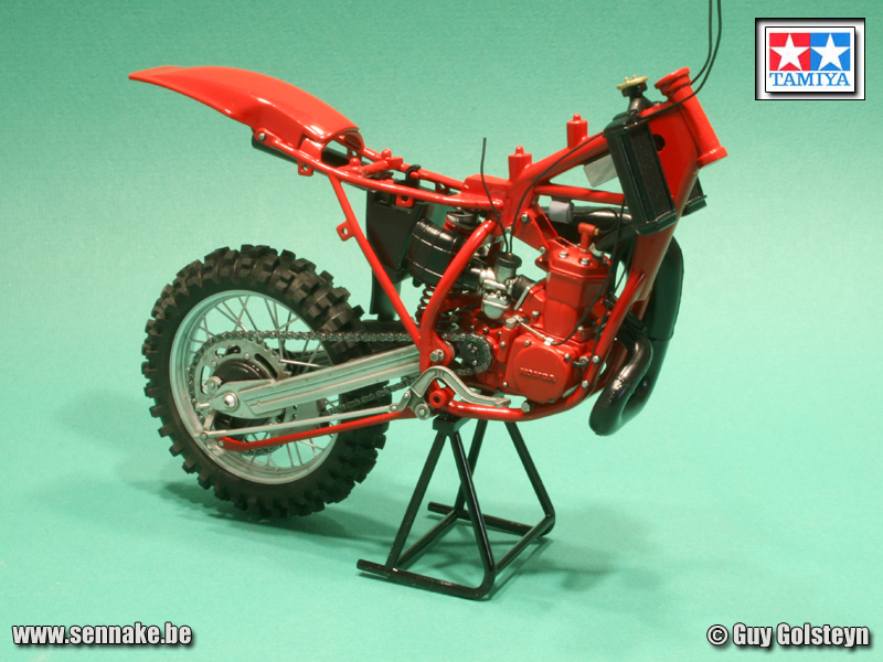

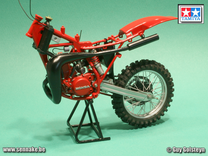

Old 12-07-2008, 14:48

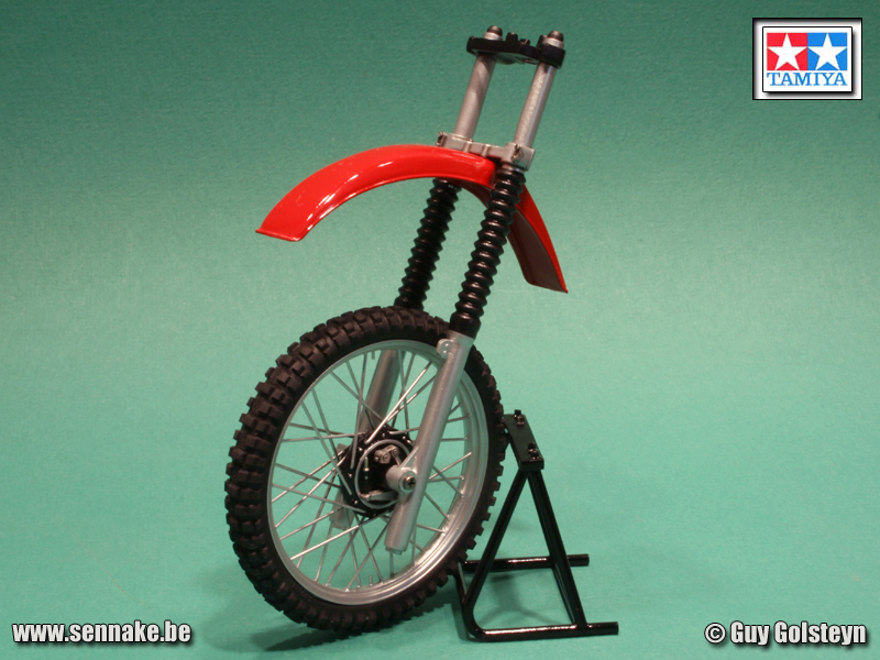

Hier zie je hoe de voorvork inclusief voorwiel er nu uitziet vanop een afstand.

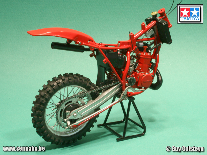

De volgende 4 foto's geven je een idee van de vordering der werkzaamheden aan het achterste deel van de Honda. Ik heb foto's gemaakt uit alle hoeken zodat je alles kan bekijken.
Als er vragen zijn, of commentaar, mag je die uiteraard altijd posten!
Wordt vervolgd...
