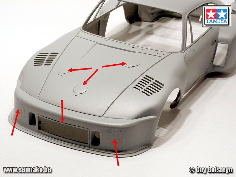

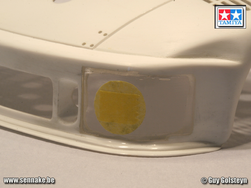

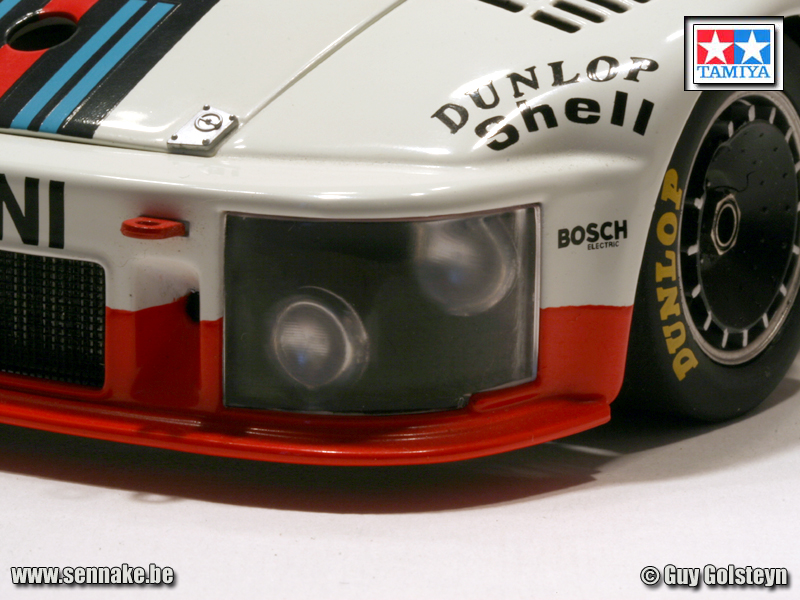

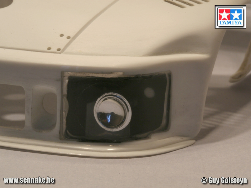

Ok. Dat weten we nu. Maar dat betekent nog niet dat ik het Tamiya model klakkeloos kan bouwen zonder erbij na te denken. Om te beginnen was er dat spel van die koplampen waarover het bouwplan van Tamiya ook al sprak. En inderdaad, de Martini fabrieks Porsche bezat in 1976 dubbelle koplampen achter een grote rechthoekige beglazing, terwijl de Jägermeister Porsche van 1977 enkele koplampen bezat achter kleinere ovale beglazing. Dat moet ik dus aanpassen.
Eerst pakte ik de behuizing van de koplampen zelf aan. Ik verwijderde de ligplaatsen van de dubbele koplampen en bracht er een nieuwe aan in het midden van de behuizing. De opstelling is nog maar voorlopig want de koplamp moet later in een grote cilindervormige behuizing gelijmd worden, en ik wil ook ampoules aanbrengen in de koplampspiegels. Maar om te weten waar de koplamp zich bevindt achter de beglazing volstaat deze opstelling voorlopig.
Vervolgens heb ik de beglazing in de body gelijmd met 2 componentenlijm. Eens droog kon ik de body en de beglazing vlak schuren zodat er geen overgang meer te zien is. Dit is nodig omdat het grootste deel van de beglazing in feite een stuk van de bumper voorstelt. De ovale beglazing wil ik simuleren door de juiste vorm af te plakken bij het spuiten zodat na de spuitwerken de ganse body oranje ziet behalve de ovale koplampen.

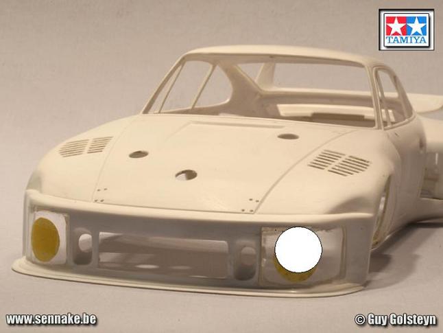

Weer als proefopstelling heb ik al eens masking tape uitgesneden en ter hoogte van de koplampen geplaatst. Maar ik kan met mijn passer alleen ronde sjablonen maken en in feite moet de koplamp ovaal zijn, zodat ze er rond uitziet als je er recht op kijkt. Daarvoor moet ik op zoek naar iets wat ik meer dan 20 jaar geleden weggegooid heb: een plastic sjabloon voor het tekenen van ovalen. Dus dat wordt zoeken in winkels voor schoolbenodigdheden...
Zo ver staan we nu. De "nek" van de voorbumper werd ook al wat ronder geschuurd omdat de Martini versie een rechte nek had, en de koplampbeglazingen die natuurlijk mat geworden waren vanwege het gladschuren werden terug doorzichtig gemaakt met de Micromesh set. De body moet nog een aantal transformaties ondergaan en alle randjes die door het vlakschuren van de body verdwenen zijn moeten er nog terug op aangebracht worden met plastic strip. maar dat is iets voor een volgende update...

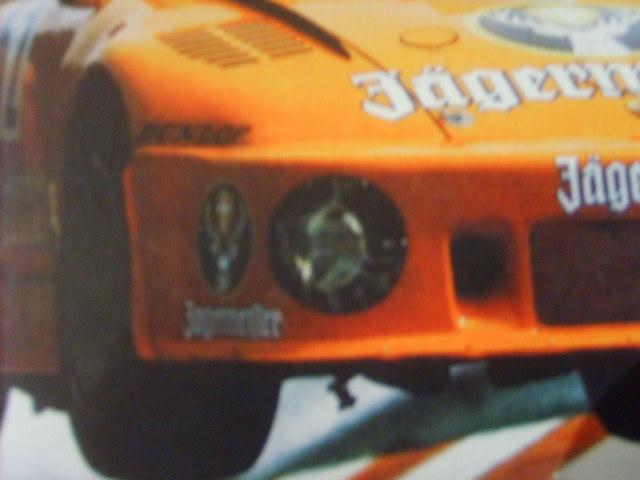

Ik weet dat jouw koplamp maar een voorlopige opstelling is, maar volgens mij moet je de koplamp iets hoger positioneren. Kijk maar naar volgende foto's:
Ook heb ik de indruk dat het glas vooraan in de bumper wel rond is, maar ovaal lijkt omdat het koplampglas in de ronding van de voorspoiler bevindt.
Ik heb een foto genomen van een foto uit mijn Jägermeisterboek waarop dat toch redelijk goed te zien is.
Overigens zijn er in dat boek ook niet meer foto's te vinden dan dat jij al gevonden hebt. Ik zal het alleszins eens meebrengen de volgende meeting.
Klopt hoor. Aangezien mijn koplampen nog maar los in hun behuizing staan zijn ze wat gezakt bij het maken van de foto. Maar ik zal er zeker op letten als ik ze definitief ga vastzetten Ze moeten alleszins hoger zitten dan het midden van de behuizing.
Wat de vorm van de koplampbeglazing betreft, ben ik nog niet overtuigd. Ik heb ronde maskings gemaakt en die zien er van voor gezien ovaal uit omdat ze op de ronding van de bumper staan. Om er rond uit te zien denk ik dat ze breder moeten zijn dan ze hoog zijn, ovaal dus. Maar als ik het uitgetest zal hebben en het resultaat niet bevredigend is, keer ik terug naar mijn ronde maskings. Ik zal zeker niet beginnen spuiten vooraleer ik zeker ben van mijn stuk, en daarvoor zal ik zeker nog foto's posten met de beide mogelijke maskings, zodat idereen die wil zijn zegje er over kan doen

Volgens mij zit ze nu iets te hoog, maar ik zie wel dat ik de nek van de bumper nog wat meer moet afronden...

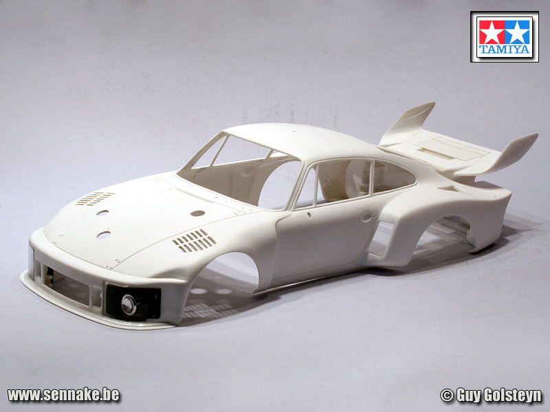

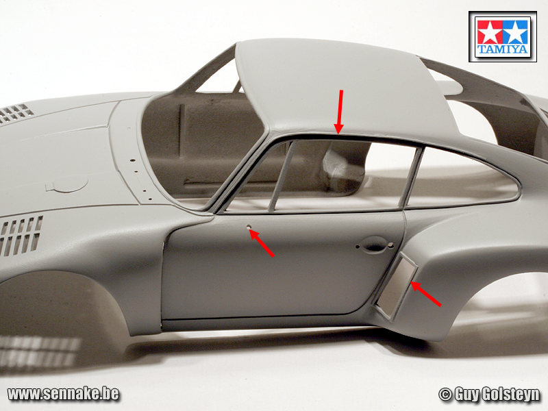

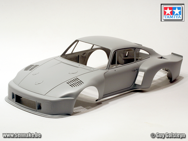

Na een lange schuur- en hermodelleercampagne, die ik direct ga toelichten aan de hand van enkele detailfoto's, kon ik vandaag eindelijk een primerlaag aanbrengen.
Vooraan werden de koplampen in een hogere positie vastgelijmd (dank je voor de opbouwende kritiek, Johny) zodat ik de maskeertape op de juiste positie kon aanbrengen, namelijk in het centrum van de koplampen. Het wegwerken van de overgang van de rechthoekige afdekglazen naar de bumper lijkt me vrij goed geslaagd... Daarnaast moesten er enkele details aangepast worden omdat de Jägermeister Porsche er ietwat anders uitziet dan de Martini Porsche. Zo had de fabrieksmachine 3 open vulgaten voor brandstof en/of olie, en waren die bij de Jägermeister Porsche dichtgemaakt vanwege de aerodynamica (veronderstel ik). Ook de randjes rondom koelopeningen, die door het veelvuldige vlakschuren verdwenen waren, werden door middel van plastic strip terug aangebracht.
Zelfde verhaal voor de koelopeningen achter de deuren uiteraard. Ook de lip die boven de deur zat was geheel weggeschuurd en werd terug in positie gebracht. De opening voor de achteruitkijkspiegels die veel te groot was, werd eerst dichtgemaakt, en daarna weer opengeboord.
Een ander beeld van de lip boven de deur, alsook de verstevigingsstukken die tussen het voorste spatbord en de body aangebracht werden bij deze Jägermeister Porsche zijn hier te zien. De raamrubbers van de achterruit waren door de aceton-behandeling geheel weggesmolten, dus werden ook die opnieuw aangebracht met wat plastic strip.

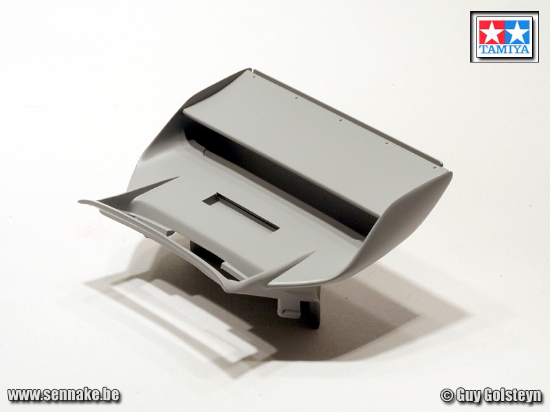

Aan de achterspoiler werd niets structureels veranderd, maar ook dit onderdeel heeft de nodige schuurwerken ondergaan om alle aceton-sporen weg te werken...
