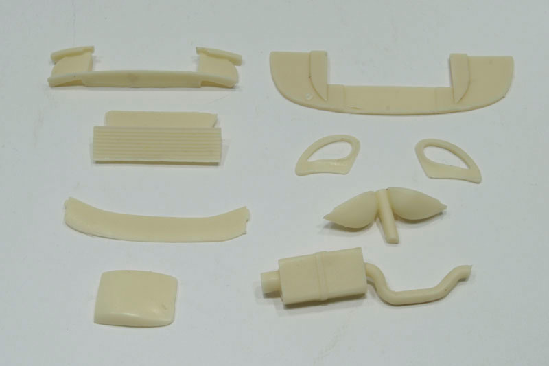

De oplettende lezer zal zich inmiddels misschien afvragen "Dit is toch helemaal geen P2000???" En dat is correct, maar daar is een oplossing voor: Studio27 heeft een transkit om een "gewone" WRC om te bouwen naar een P2000. Helaas is deze transkit al jaren uit produktie en bijna niet te vinden. Ik heb het geluk gehad er toch nog 1 op eBay te vinden en te winnen. Maar ja, daar zit je dan met een zeer dure transkit waarvan je er eigenlijk 2 zou willen hebben... Gelukkig hebben we binnen de Paddock leden die hier een antwoord op hebben; afgieten in resin Het resultaat is in onderstaande foto te zien. De transkit bevat ook nog een plaatje PE, maar daar zit niet zo heel veel op dat ook niet zelf te maken is, of op andere PE-setjes zit, dus ik laat het origineel helemaal intact.

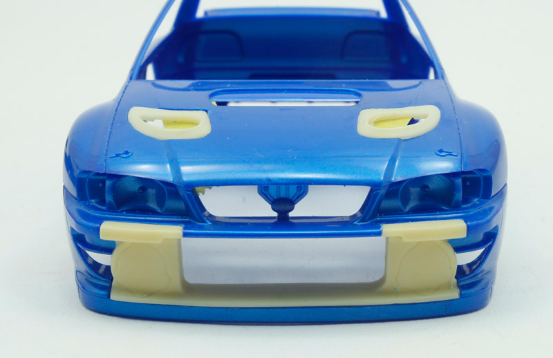

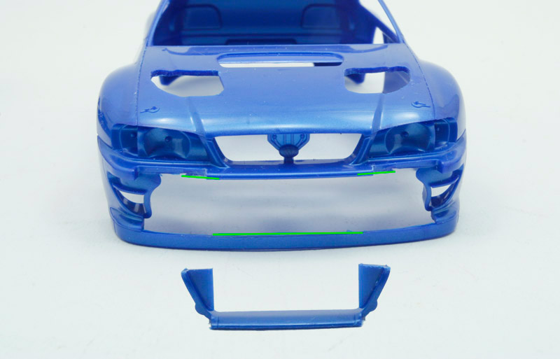

De gaten in de motorkap werden gemaakt en een gedeelte van de voorbumper werd uitgezaagd. De groene lijnen geven aan waar er gezaagd is.

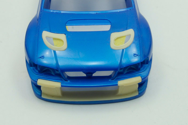

Vervolgens werden de nieuwe onderdelen geplaatst (hier alleen nog dryfit).
En de originele radiator werd uitgezaagd. De foto laat tevens zien hoe de nieuwe radiator geplaatst gaat worden.
Tijdens de meeting van maart(!) zag de body er al zo uit (het gaat dan dus om de body aan de linkerzijde). Hier waren de nieuwe onderdelen dus al ingebouwd en de aanwezige naden opgevuld en vlakgeschuurd. Om oneffenheden beter te kunnen zien was de neus ook al voorzien van primer.

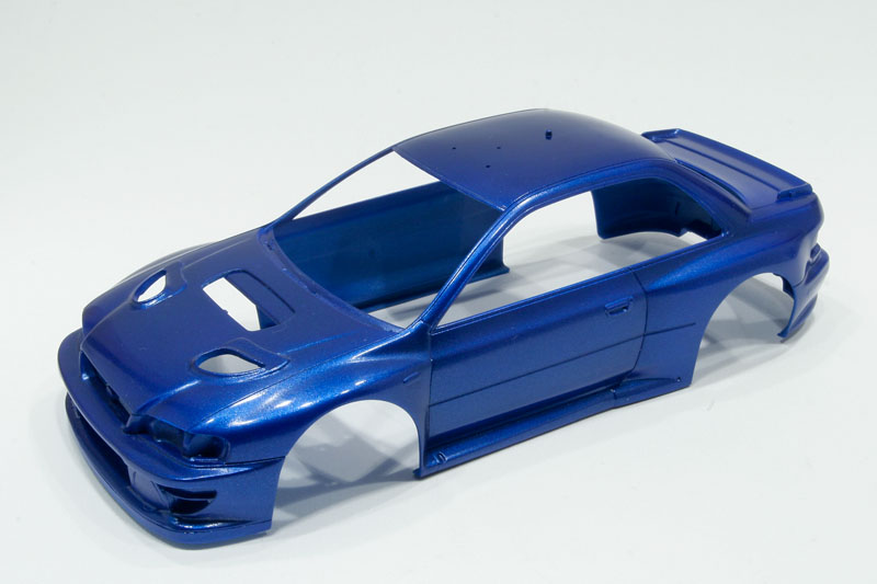

Sindsdien is de hele body geschuurd (ook de "snelsluitingen" op de motorkap werden weggeschuurd) en heeft het een primer-jasje gekregen. Daarna is er 555 Rally Blue van Zero-Paint gespoten gevolgd door blanke lak welke ook al opgeschuurd is. Het resultaat is dan dit:

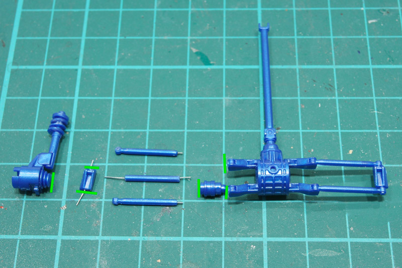

Omdat de basiskit een asfalt uitvoering is en ik een gravel uitvoering nodig heb, is de zaag in de ophanging gezet. De foto hieronder toont de achterophanging, maar de voorwielophanging ligt ook al in stukken Voor het verhogen plaats ik simpelweg wat stukjes plastic tussen de veerpoten en het chassis. Wanneer alles gespoten is zie je daar niets meer van.
De groene lijnen geven aan langs waar ik onderdelen doorgezaagd heb.

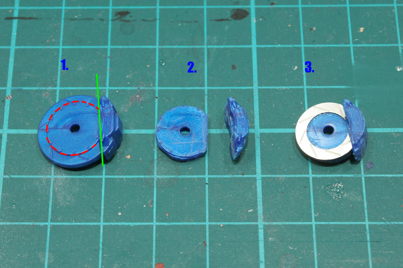

Bij het passen van de voorwielophanging bleek dat de asfalt-remschijven nooit in de gravel-velgen zouden gaan passen.... Ik heb dat als volgt aangepast (zie ook de foto hieronder, nummers komen overeen met de tekst).
1. Verwijder de remklauw van de schijf (langs de groen lijn) en haal de buitenste "ring" van de remschijf weg (langs de rode stippellijn).
2. Je houdt dan 2 aparte delen over. In de remklauw is nog een groef gemaakt waar de schijf mooi in past zodat het wat steviger in elkaar zit.
3. Na wat schuurwerk aan met name de klauw bleek alles te passen in de velg. De PE komt uit het setje van SMS en doet het geheel weer lijken op een remschijf.

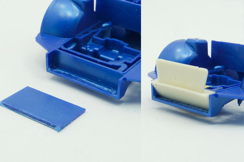

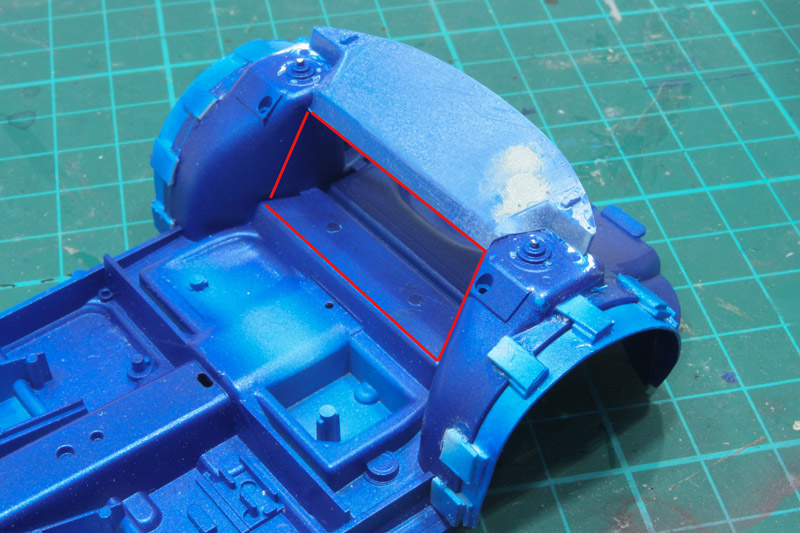

Verder heb ik de firewall aangepast. Het betreffende onderdeel sloot de achterbak volledig af van binnenuit. Echter in de P2000 was deze afsluiting niet meer aanwezig.... dus die is hier weggezaagd (langs de rode lijnen).

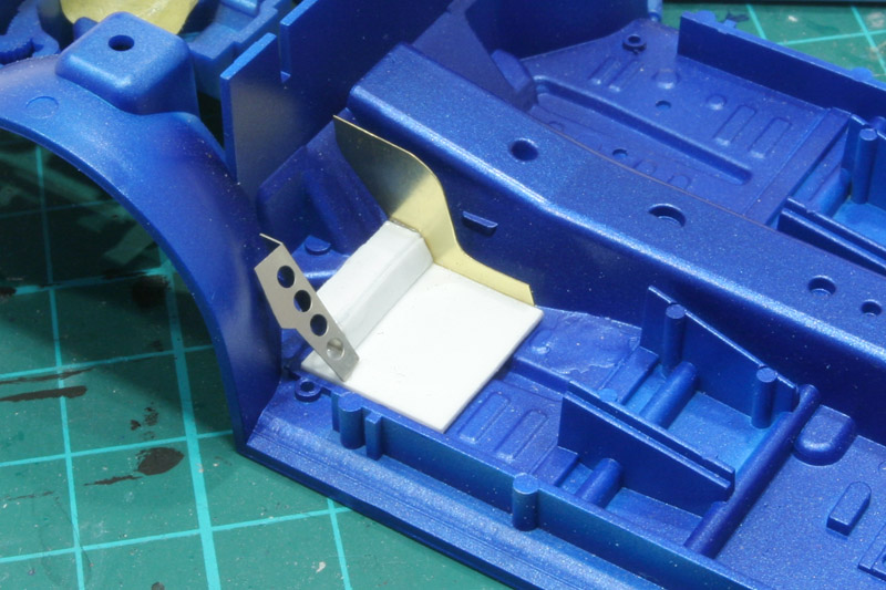

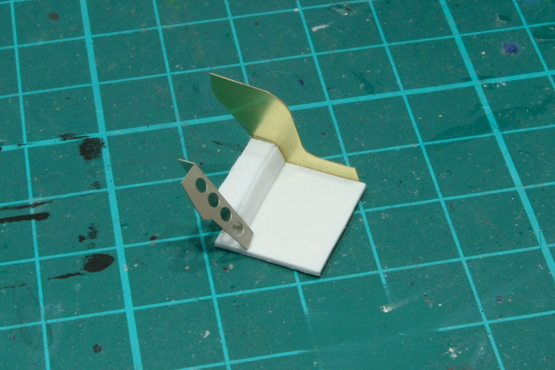

En tenslotte ben ik begonnen aan de nieuwe pedal-box. In tegenstelling tot de '99 versie waar de pedalen opgehangen waren, staan ze in de P2000 op de grond. De pedalen zelf komen op het opstaande gedeelte te staan.
En in de auto ziet dat er als volgt uit:
