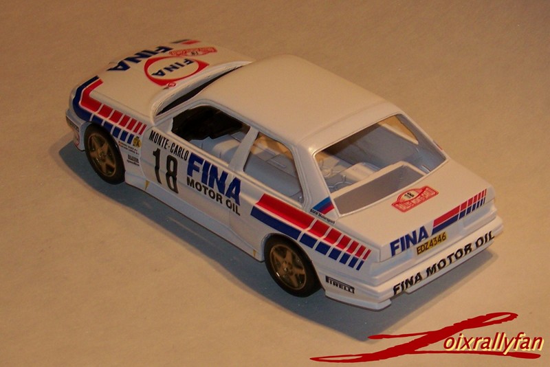

Dit is een wagen die ik al een heel tijdje wou hebben in mijn collectie en heb der dan eindelijk eentje aangeschaft. Het betreft hier een resinkit op 1/24 met heel wat PE-onderdelen.
Allereerst heb ik de body klaargemaakt en gespoten en bijna alle decals staan erop. Moet wel zeggen dat de body in zeer goede staat was, en er weinig aan op te vullen was. Heb al anders geweten bij Renaissance, dus zeer content.

Ziet er goed uit! Komt er nog vernis over?

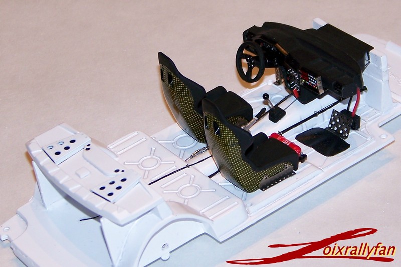

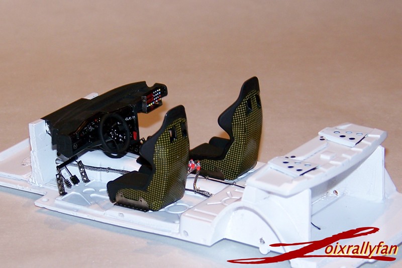

Vandaag weer wat verder gedaan aan de BMW van Duez.
Allereerst heb ik het dashboard afgewerkt. Na enkele referentiefoto's te hebben bekeken, bleek dat de middenconsole telkens anders was ingedeeld. Heb dan ook mijn eigen ding gedaan hierbij.
De decals die erbij waren volstonden niet, en ik wou knopjes en klokjes zien. De schakelaars heb ik gemaakt van stukjes ijzerdraad, aangebracht in een klein gaatje gemaakt met een warme naald. Knoppen zijn van een plastieken buisje gemaakt.
De klokjes dan. Hiervoor werden eerst de decals geplaatst. Daarop kwam een bolletje Cristal-clear lijm om een glaasje te bekomen, en tenslotte werd er een ringetje op geplaatst uit PE.
Hier foto's van het resultaat.
Hier wordt nog een tripmaster aan toegevoegd.

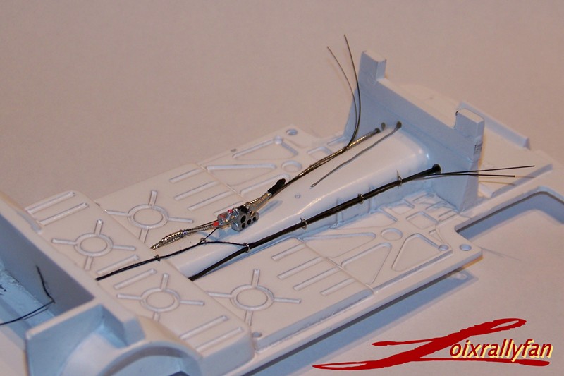

Dan ook de bodem voorzien van kabels en al de handrem geplaatst. Ook hier een beetje eigen fantasie gebruikt.
En dan met het dashboard:

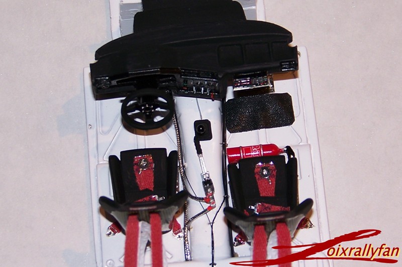

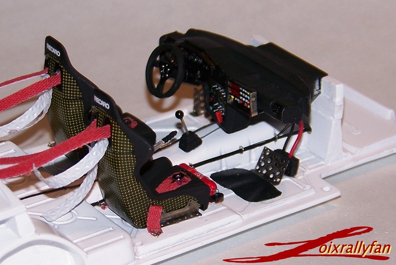

Vandaag weer wat verder gedaan met het interieur van de BMW.
Zo werd de tripmaster klaargemaakt. Ook hier werd de decal overboord gesmeten en werd alles uitgeverfd in de kleuren aangegeven door de decal. Zo is het 3D effect mooier.
Ook werd het stuur afgewerkt met een alu ringetje in het centrum en werden er schakelaars voorzien voor pinkers en ruitenwissers. Deze zaten niet bij de kit. Heb ze geplukt uit m'n onderdelendoos.
Voorts ook de pedalen en voetsteun voorzien en alle kabels op z'n plaats gebracht. Het dashboard werd ook al definitief bevestigd.
Ook de hoedeplank werd geplaatst.
Voorts de stoelen klaargemaakt en voorzien van een Kevlar-rug. Is niet 100% geslaagd en dit verdient nog wat oefening. Ook zetelsteunen voorzien. Later volgen nog de gordels en decals van Sparco.
Wordt vervolgd...
