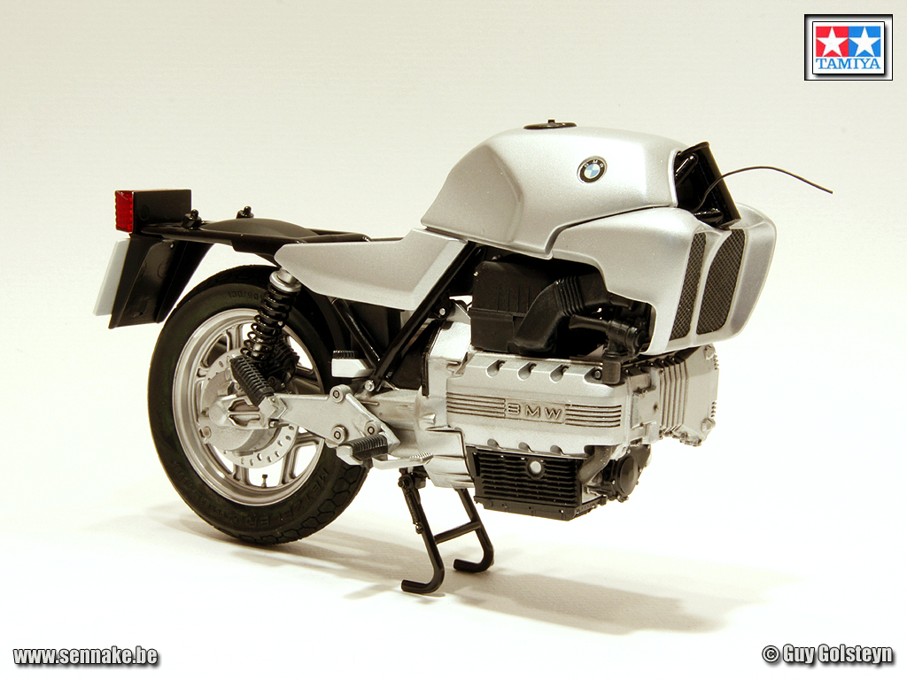

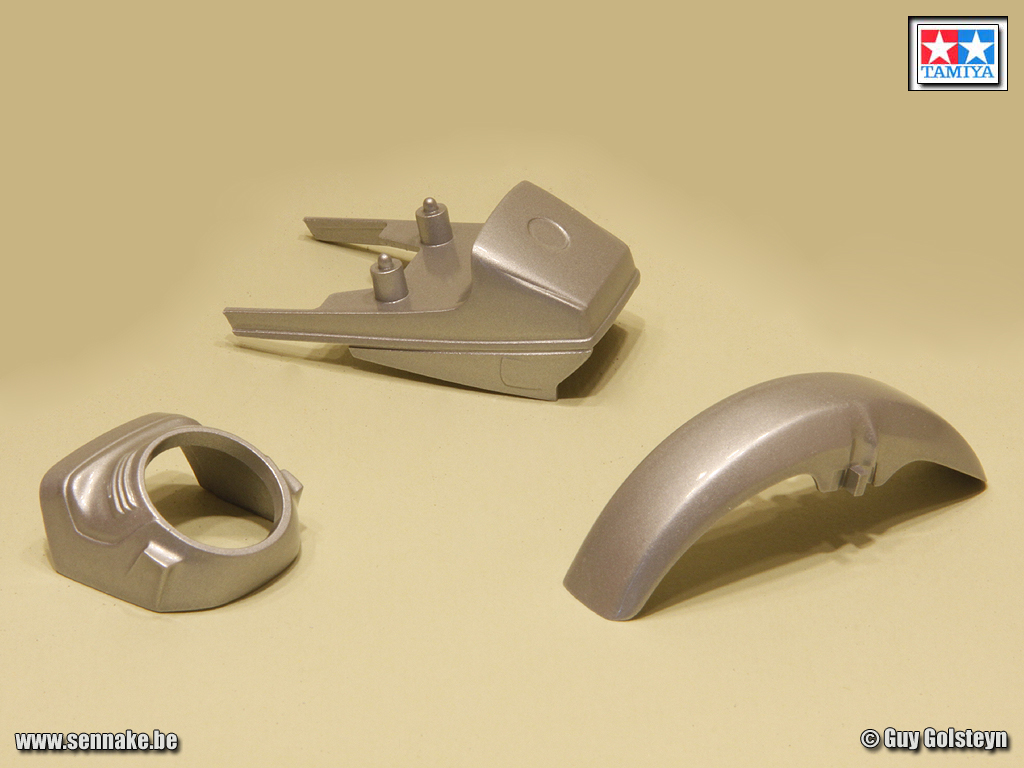

Wie regelmatig een Tamiya catalogus doorbladert kent ze wel, de bladzijden met daarop geëtaleerd de volledige set geschilderde onderdelen van een kit. Vroeger, toen ik nog jong en onervaren was, wist ik niet beter dan dat het zo moest: alles schilderen aan het gietframe en daarna alles afknippen en samenkleven.
Sedert (niet zo) kort weet ik wel beter. Maar dat belet me niet om en af toe uit nostalgische redenen nog eens terug te grijpen naar deze methode. Weliswaar mits wat aanpassingen die toelaten dat alles wat samengebouwd moet worden als sub-assemblage eerst 'geplekt' wordt, waarna die onderdelen in de juiste kleuren gezet worden. Maar verder wordt er dus niets aaneen gekleefd tot alles werkelijk gespoten en manueel geschilderd werd, en klaar is om samen te bouwen.
Om dit te illustreren heb ik, net als in een Tamiya catalogus, alle geprepareerde onderdelen eens uitgestald en er een foto van genomen...

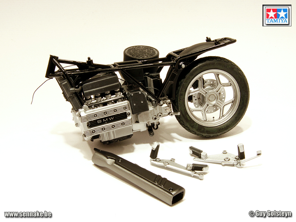

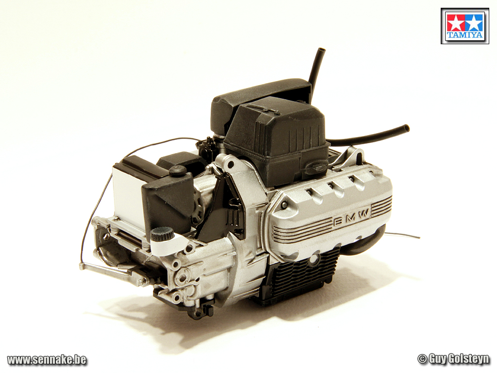

En dan kan het plekken beginnen, te starten met de motor. Die wordt OOB gebouwd, behalve de kablage die veel te dik is en vervangen wordt door wat dunnere kabeltjes. Ook wordt de ganse motor meteen voorzien van een wash met X-19 smoke en een drybrush met de Tamiya schmink doosjes.

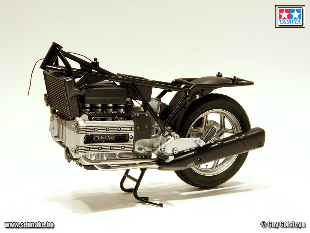

Vervolgens wordt het motorblok samengebouwd met het frame van de BMW. Een Archer stickertje vervangt het Tamiya exemplaar dat ik niet realistisch genoeg vond.
Daarna worden ook de luchtfilter, koelradiator (bestaan er andere?) en het achterspatbord toegevoegd.

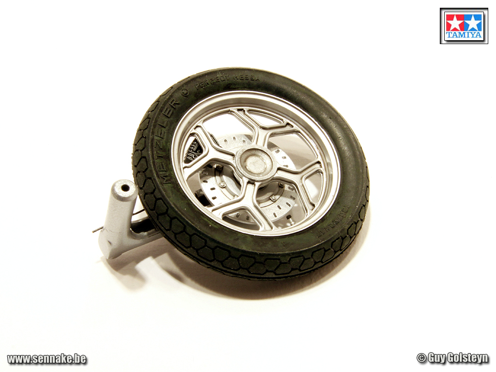

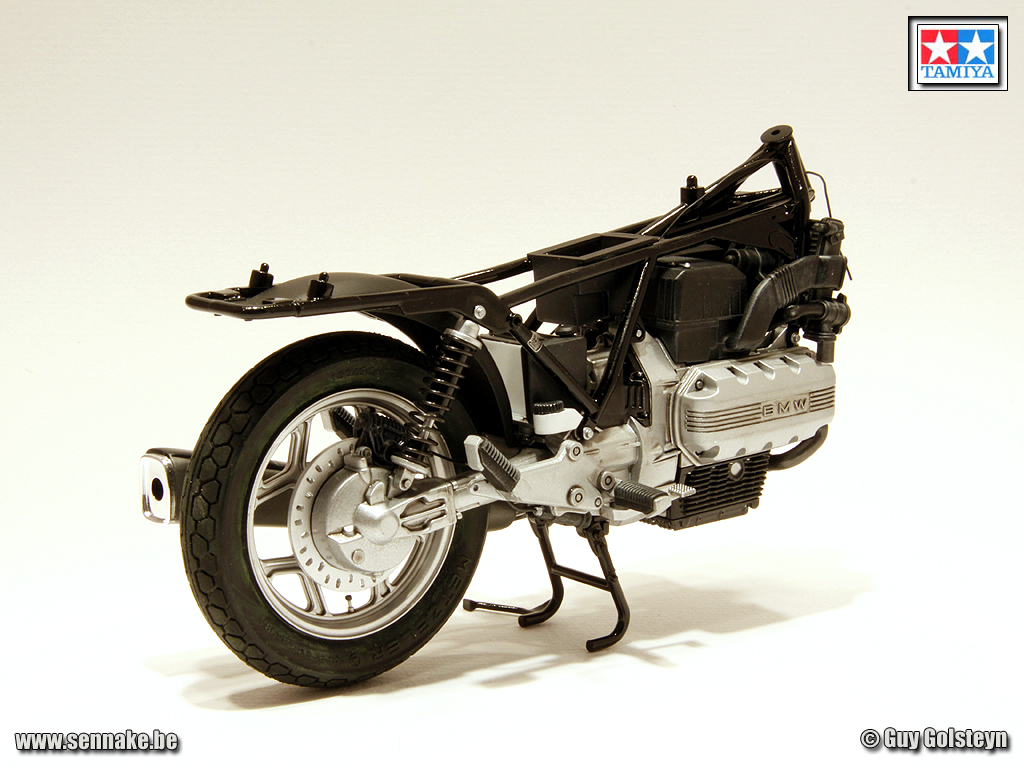

Het achterwiel wordt samengebouwd met de achterbrug en de remschijf. De koelgaten in de remschijf werden uitgeboord (net als bij de voorste remmen trouwens). De monolink schokdemper werd bijna OOB gebouwd, alleen het centrale stukje werd vervangen door een aluminium buisje.
Nadat het achterwiel in het frame bevestigd werd, worden ook de steunen en de uitlaat klaargelegd om te monteren.

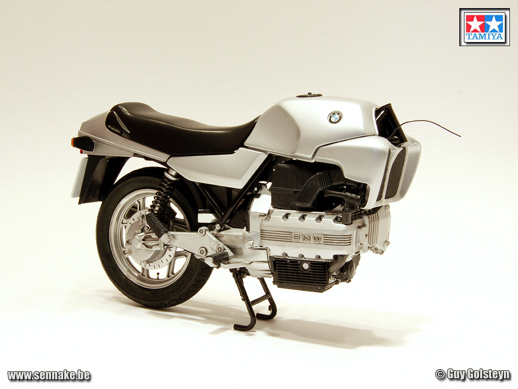

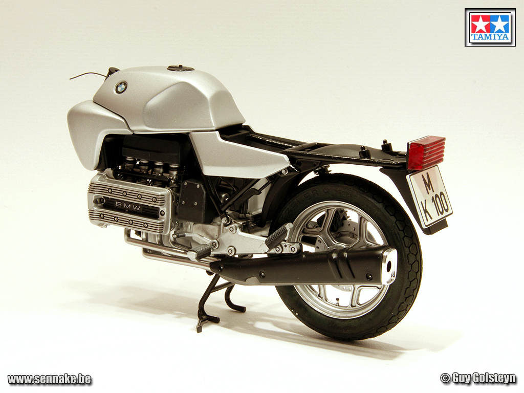

Het opnieuw gespoten koetswerk wordt op zijn plaats gebracht. Eerst de tank met zijdelingse afdekkappen. Daarna de afdekking van de radiator: hier gaat de kit in de fout. Dit onderdeel krijg je er niet goed op zonder er deftig in te snijden en frezen. Foto's van gebouwde Tamiya BMW's tonen ofwel een naad tussen de tank en de radiatorafdekking die veel te groot is (dat zijn de bouwers die niet in hun model gefreesd hebben) ofwel een naad die mooi past (en geloof me, dan is er in gefreesd, en nog geen beetje ook). Het gaat met name om het stuk dat ronde de as zit waarop de voorvork bevestigd wordt...

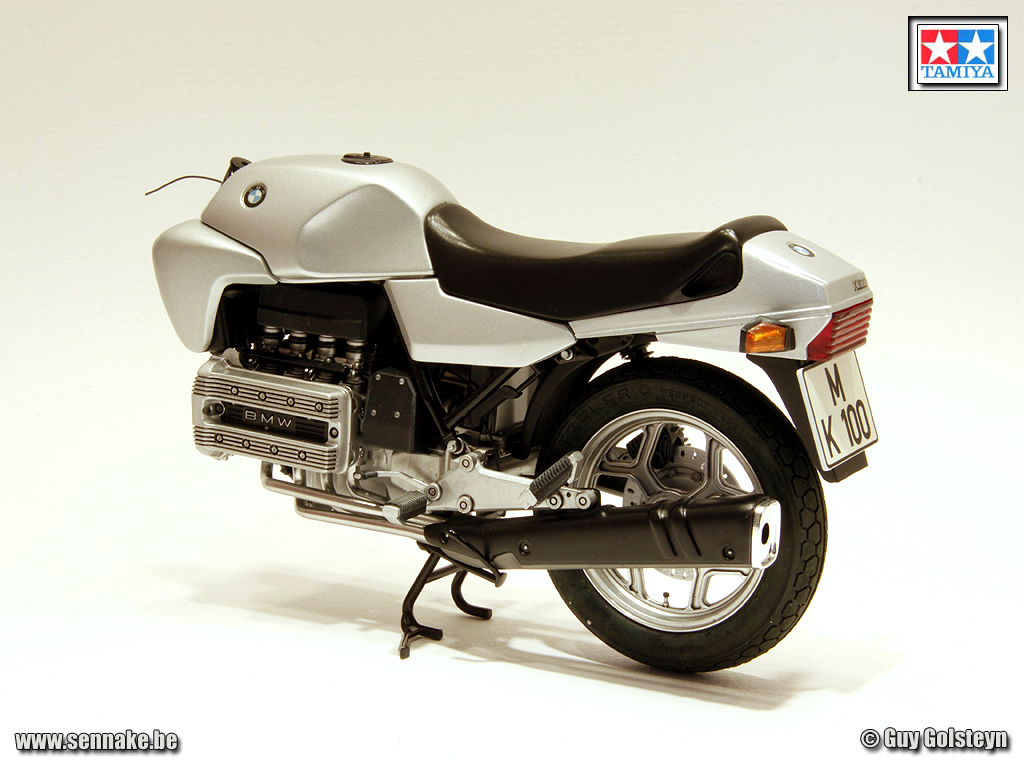

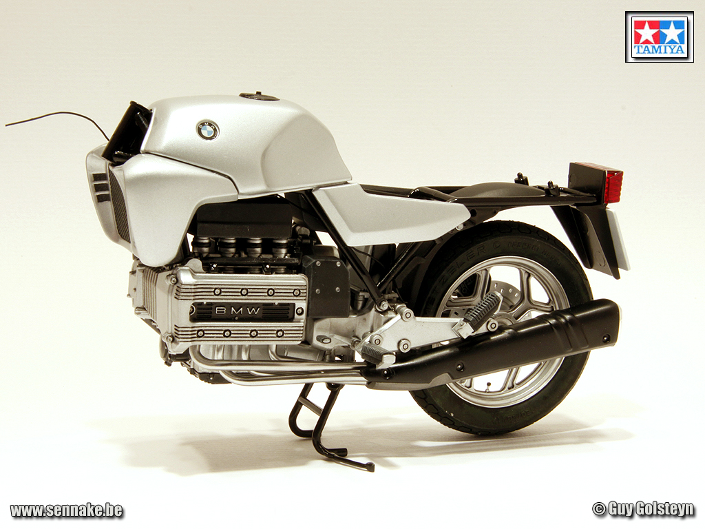

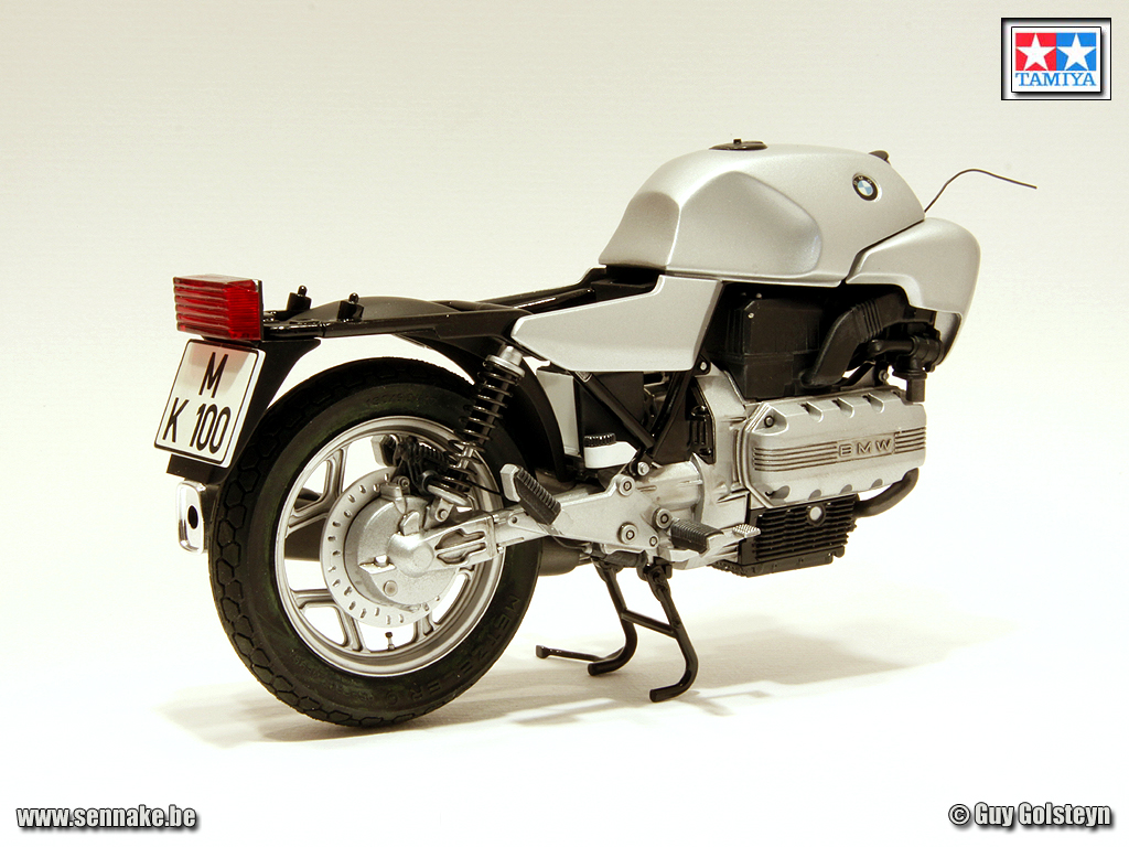

Vervolgens wordt ook het zadel en de zadelsteun aangebracht. Het achterlicht past er wel mooi in, en de pinkers zien er ook wel realistisch uit vind ik.
