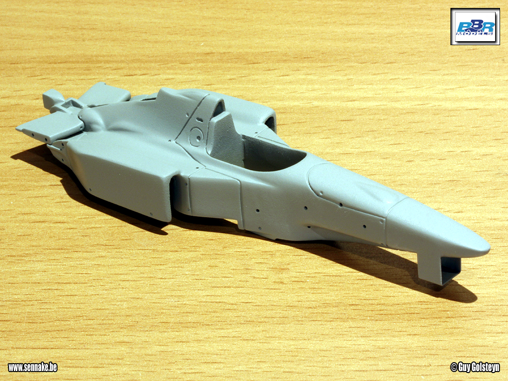

De BBR-kit is een schaalmodel van de wagen waarmee Schumi de GP van Brazilië won. Op zoek naar enige referentiefoto's van deze specifieke bolide, die gedurende het seizoen 1995 regelmatig van uitzicht veranderde, kwam ik tot de onthutsende vaststelling dat hier bitter weinig foto's van bestaan. Maar ik heb er alvast eentje gevonden die jullie aantoont om welke Benetton het hier exact gaat:
Goed. BBR gebruikt, net als concurrent Tameo trouwens, voor de basisonderdelen van hun F1's het liefst white metal. Dat materiaal is erg zacht en vertoont nogal dikwijls een relatief oneffen oppervlak. Het was dus een hele opgave om alle putjes en oneffenheden opgevuld te krijgen. Na een dag of 3 opvullen, schuren en vijlen kan ik een eerste laagje grijze primer aanbrengen. Vooral de vloeiende overgang van de neus naar de steunen van de voorspoiler zorgden voor problemen, maar de aanhouder wint... Na het drogen van de eerste primerlaag worden de nodige aanpassingen uitgevoerd om ook de laatste onvolmaaktheden weg te werken, en daarna komt er een tweede laag primer overheen.

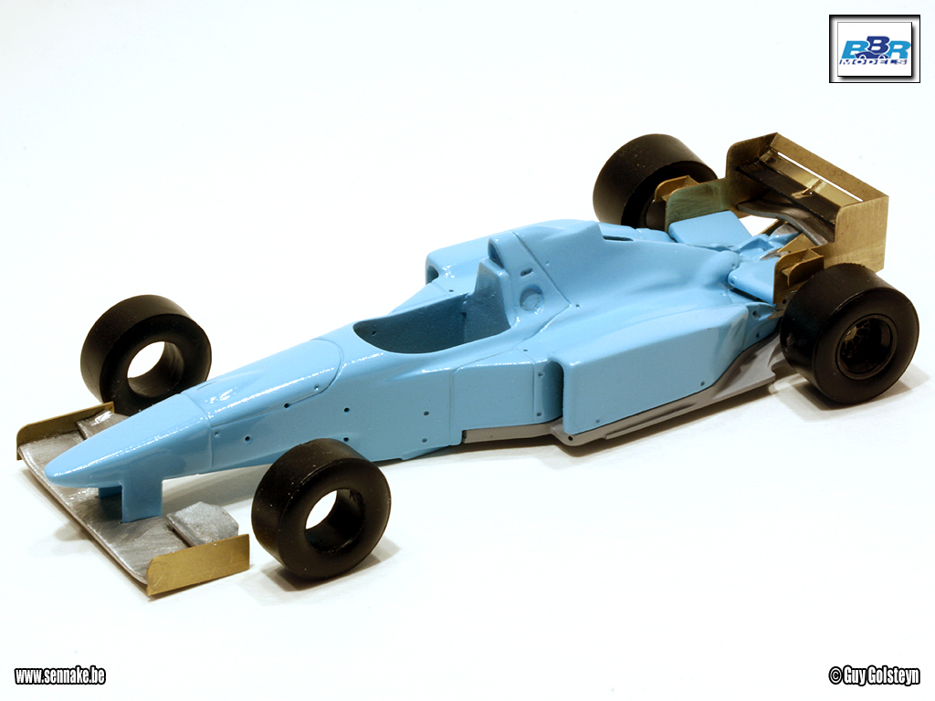

Eens de basis, zijnde de body van de F1, in zijn primaire kleur staat kan hij wat drogen en kunnen we ons toeleggen op de submontages zoals de aerodynamische hulpmiddelen.
De voorspoiler bestaat uit een een aantal witmetalen onderdelen die gladgeschuurd moeten worden, en twee foto-ets endplates die er tegenaan gekleefd moeten worden. De spoilervleugel vertoont ook twee gleuven waarin de steun komende van de neus past.
Achteraan is er heel wat meer werk aan de vleugel. Een basisonderdeel van witmetaal wordt vergezeld van een drietal foto-ets vleugels, die allemaal tussen de endplates gekleefd moeten worden. Hiervoor werden de endplates eerst via dubbelzijdige kleefband aan de bekken van een schuifpasser geplakt zodat ik die al niet meer moest vasthouden, en daarna werden alle vleugelonderdelen ertussen gekleefd. Dat ging goed, maar bij het passen van de endplates over de gespoten body bleek de verflaag (nu al) te dik om de spoiler er mooi te kunnen overschuiven. Dus werd het blauw plaatselijk weggeschuurd (iets wat ik vermoedelijk telkens opnieuw ga moeten doen als er een nieuwe laag gespoten is) en daarna kon ik de spoiler over de body schuiven. Nu bleek er echter een ander probleem te ontstaan: de uitsparingen die BBR in de endplates gelaten had om de ophangingspoten te kunnen bevestigen aan de body komen niet overeen met de gaten waarin de poten gemonteerd moeten worden. Dus koos ik ervoor om de uitsparingen te verbreden met een slijpschijfje. Helaas kon de secondelijm de trillingen van de Dremel niet verdragen zodat mijn ganse spoiler uiteen viel en ik opnieuw kon beginnen. Ik kreeg het lumineuze idee om de secondelijm-sporen te verwijderen via verhitting met een aansteker, wat wonderwel lukte, behalve natuurlijk bij het witmetalen onderdeel dat spontaan smolt... Ja ik weet het, erg slim was dat niet
Nu ja, dank zij de secondelijm-met-bloem methode kon ik het weggesmolten deel terug herstellen, en na wat schuren en slijpen zag de witmetalen vleugel mét secondelijm-prothese er weer ok uit. En dus kon het samenbouwen weer herbeginnen. Deze keer paste alles perfect en ook de openingen voor de ophangingsarmen zijn nog steeds zichtbaar. Eens dat doel bereikt was konden ook de kleine zijvleugeltjes gemonteerd worden, net als het scheidingsstukje in het midden van de achtervleugel en de centrale steun. Ik vraag me trouwens af waarom één van de horizontale foto-ets onderdelen van die vleugel op een matzwart gespoten onderdeel zat, want uiteindelijk moet dat deel donkerblauw worden. Maar goed.
Uiteindelijk kunnen beide vleugels gedryfit worden op de body, samen met de bodem van de Benetton.
En om te zien hoe alles er zou moeten uitzien zetten we er ook eens de banden bij. Waren we al maar zover...
Wordt vervolgd!

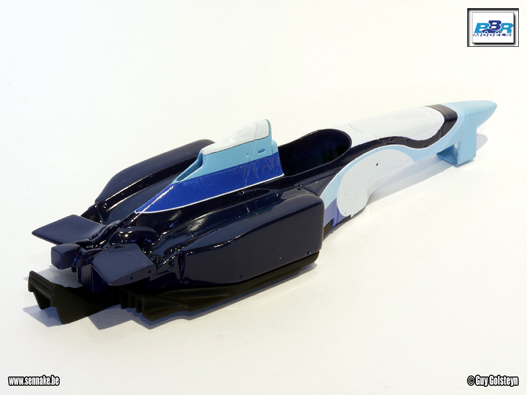

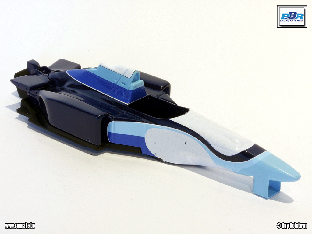

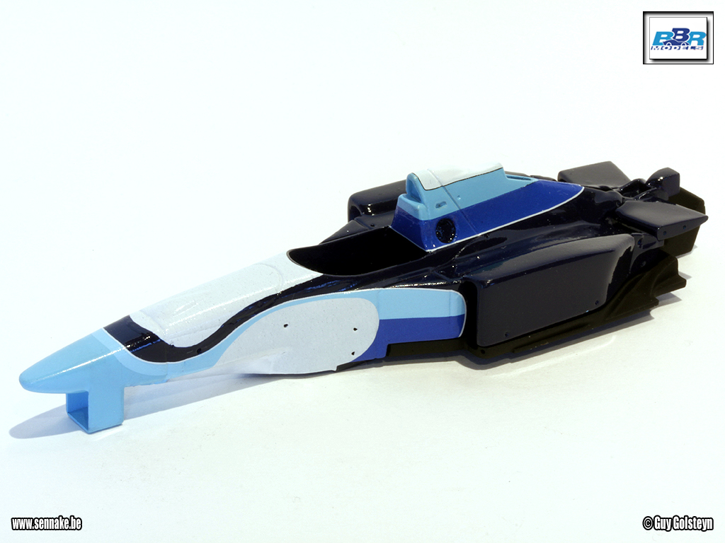

Het is niet omdat het stil is omtrent deze WIP dat er niets gebeurt; integendeel zelfs: als ik hier niets post is het teken dat ik volop aan mijn model aan het werken ben!
Wat is er dan ondertussen gebeurd? Wel, het model wel afgeplakt met BMF en Maskol, en vervolgens gespoten met de tweede kleur (Tamiya X-3 Royal Blue). Na een dag of 5 drogen (ik vertrouw die Enamels niet zo erg als de spuitbusjes) ben ik dan begonnen met het aanbrengen van de eerste decal, vooraan de neus. Ondanks mijn verwoede pogingen om een lichtblauwe kleur te mengen die het lichtblauw van de decals benadert, is er toch een kleurverschil te merken. Nu ja, ik heb mijn best gedaan, beter dan dat kan je niet doen. En eens de sponsors er allemaal op staan zal er van de kleurverschillen niet zoveel meer te zien zijn.
Nadat de neusdecal geplaatst was, moest er boven op de neus nog een witte decal gezet worden, en daar was het erger mee gesteld. Hij was veel te groot, zodat de donkerblauwe striping aan de zijkanten heel erg smal werd en geen plaats meer toeliet om de sponsors er op aan te brengen. Een controle in de catalogus van BBR bevestigt mijn vermoeden: de decal is effectief verkeerd ontworpen, want zelfs het showmodel in de catalogus vertoont dit zelfde euvel, zodat de sponsors die in het donkerblauwe vlak moeten vallen er aan boven- en onderzijde uitsteken. Dat wil ik nu eens vermijden zie, en dus wordt de donkerblauwe streep terug verbreed met het penseel.
Daarna is het de beurt aan de decals achter de cockpit. Hier zijn geen noemenswaardige voorvallen te melden, zodat ik besloot om gauw enkele foto's te nemen van de Benetton met complete striping, maar wel vóórdat de sponsors aangebracht worden.
Wordt vervolgd!

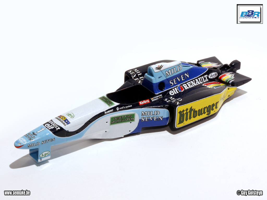

Na het aanbrengen van de striping is het de beurt aan de sponsor decals. Daar kruipt wel wat tijd in, in dit geval heb ik er 2 volle avonden aan gewerkt.
Het resultaat zie je op de foto's hieronder:
