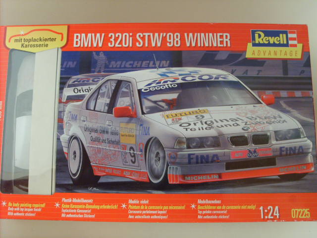

Nu ik deze bouw hier zo eens opnieuw goed bekeken heb, kom ik tot de conlusie dat mijne voorgelakte 320 STW-versie van Revell wel eens uit de dezelfde mal zou kunnen komen als jouwe Hasegawa. Alles zal dan wel goed passen, alleen vind ik de wielen wat aan de smalle kant.
Dit is die van mij;
Dan kan ik ook rekening houden dat ik met die van mij de wielen naar hoogstwaarschijnlijkheid ook meer naar buiten zal moet zetten.
Overigens heeft die van mij een badje remolie gekregen om de lak te verwijderen, die van mij wordt de Jägermeister-versie.
Om terug te komen naar die van jouw, de kas ziet er goed uit, ik ben benieuwd naar het vervolg.
