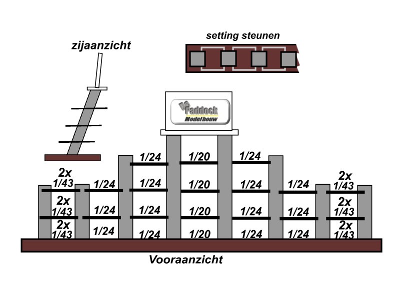

Old 01-06-2011, 14:13
Maar zal toch eens proberen mee te denken voor een ontwerpje. Want we moeten opletten dat we geen kopie gaan maken en met iets origineels voor de dag komen.
Heb eens een bruut ontwerpje getekend. Nog geen maatwerk en geen rekening houdend met de technische kant, dat is niet zo mijn ding.
Maar toch een ideetje van hoe ik het visueel zie.
Hier kunnen toch al wat modellen op.
En de basis is hetzelfde en toch ziet het er helemaal anders uit.

Old 01-06-2011, 14:28
Dat is eigenlijk wel een goed idee. Ik heb al een begin van de tekening gemaakt deze nacht, maar had eigenlijk bijna een exacte kopie gemaakt van de stand op de foto. Dat van Loixrallyfan vind ik stukken beter. IK zal het eens tekenen.
