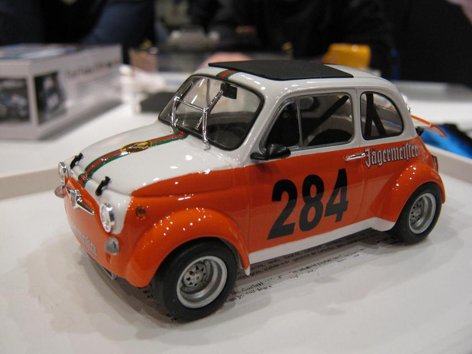

Hallo Bzguy,
ik heb deze ook gebouwd, maar dan in de Jägermeister versie.
Als je wil breng ik deze nog eens mee naar de meeting vrijdag.
Joka-1
