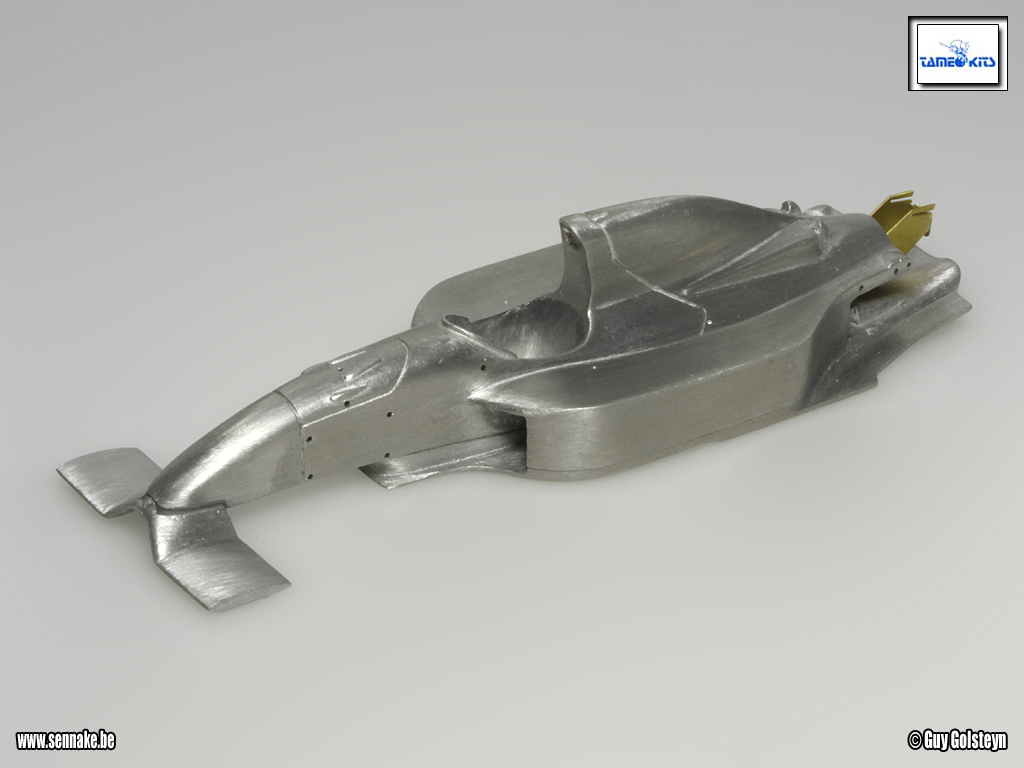

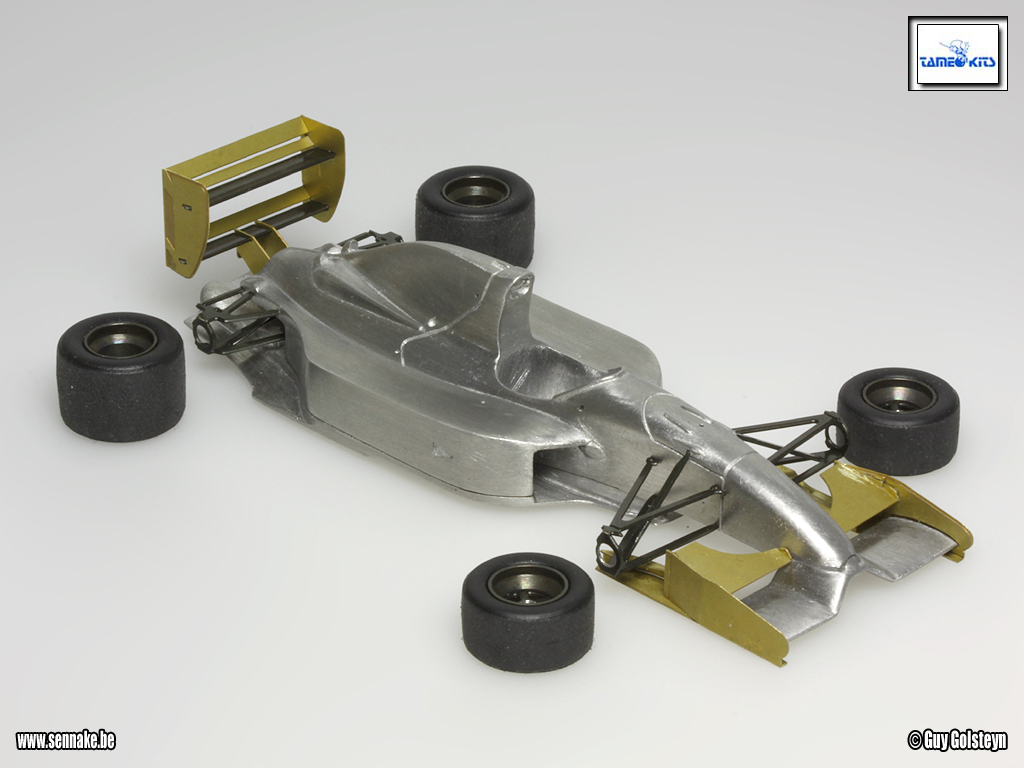

Dit is 'em dan, de F1-auto die ik wil gaan bouwen. Hopelijk gaat alles naar wens, want dit model heeft een wel heel speciaal doel...

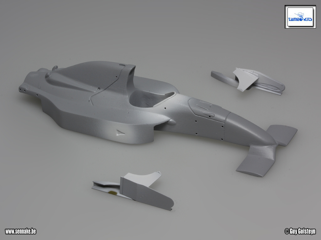

Eerst worden de witmetalen body-onderdelen op maat geschuurd en gepolisht. Ook alle noodzakelijk openingen worden uitgeboord.

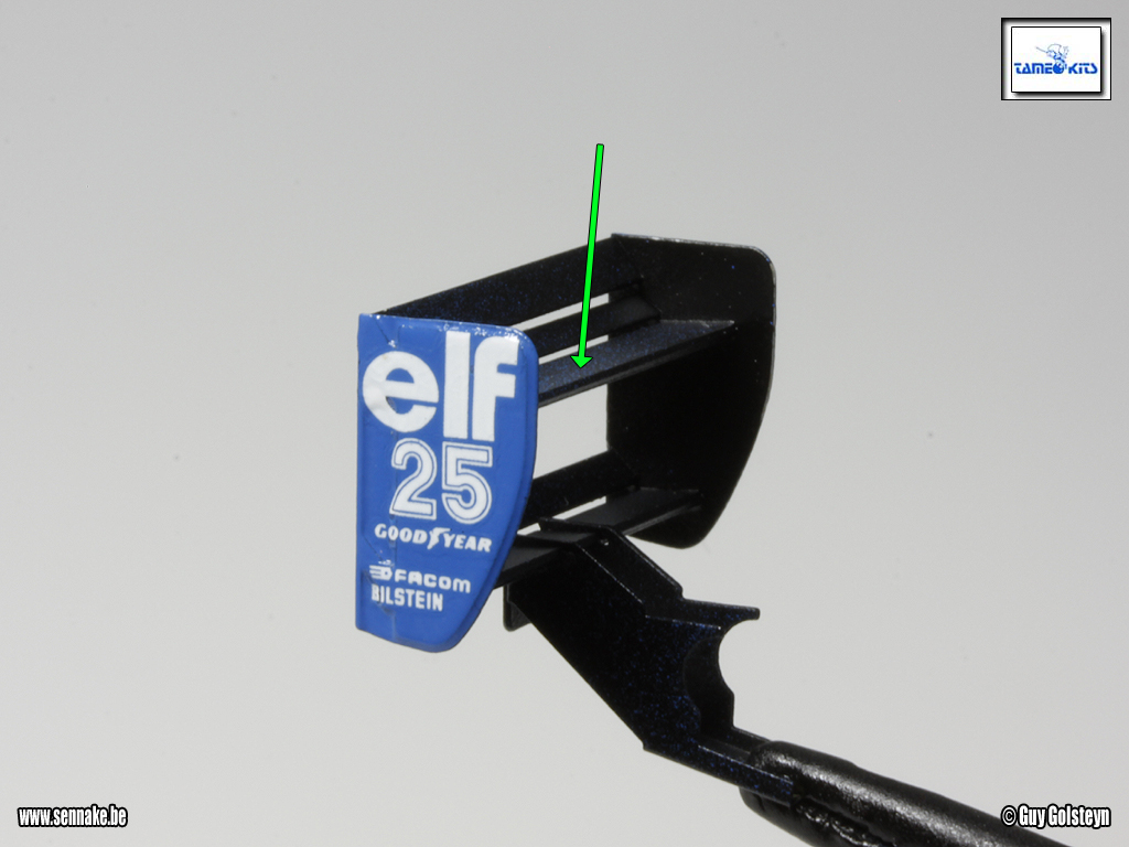

Vervolgens worden de foto-ets voorvleugel en achtervleugel in elkaar gezet.
Daarna worden ook de foto-ets ophangingsarmen op de juiste manier geplooid zodat ik kan checken of alle verbindingspunten ok zijn.
Alle ophangingen worden aan de body gedryfit - alles lijkt te kloppen tot hiertoe. Ook de gedraaide aluminium wielen worden in elkaar gezet, en gepast in de banden, waarvan de loopvlakken geschuurd werden.

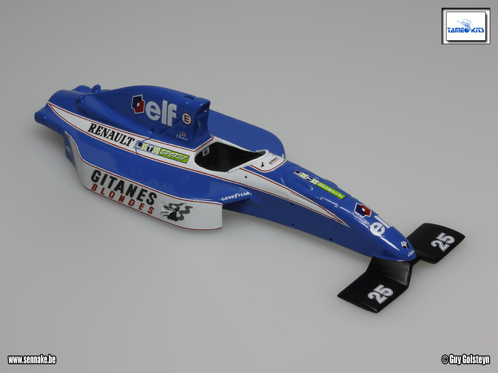

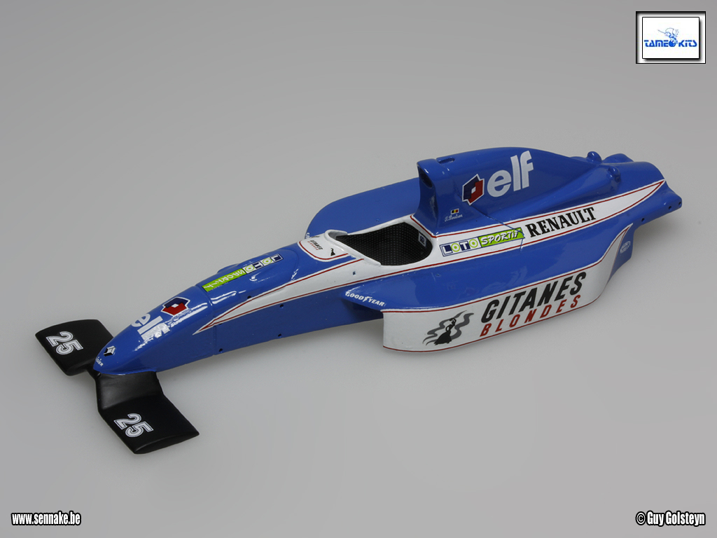

Tot nu toe gaat alles naar wens. Nu kan het spuitwerk beginnen.
Eerst wordt de body in grijze primer gespoten om te kijken of er geen oneffenheden meer tevoorschijn komen. Eens dat gebeurd is, wordt er hier en daar wat TS-26 witte verf gespoten op plaatsen waar de witte vlakken van de decals niet kunnen komen (of waar geen decals voor voorzien zijn, zoals de voorvleugels).

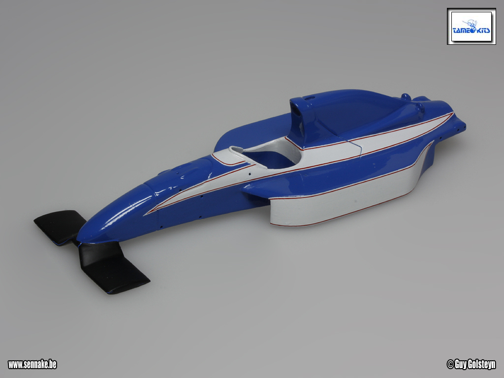

Daarna worden die witte vlakken afgeplakt en wordt de body gespoten in "Fiat 497 Cannes Blue", wat de correct kleur voor dit type van Ligier zou moeten zijn volgens de instructies. Ik heb dan ook een spuitbus met deze verf speciaal hiervoor besteld.
Van zodra de verf droog is (en dat duurde wel een week!) kan ik beginnen met het aanbrengen van de witte decalvlakken. De rode striping is gelukkig reeds geprint op de witte decals. Dat is ook de voornaamste reden om deze decals te gebruiken, anders had ik de witte vlakken ook kunnen spuiten. De voorvleugel; die reeds aan de body vastgekleefd werd om de naden beter te kunnen wegwerken, wordt nu ook zwart geschilderd.
Ik laat de decals 24 uur drogen, daarna worden de sponsordecal er over heen aangebracht, net als de resterende decals.

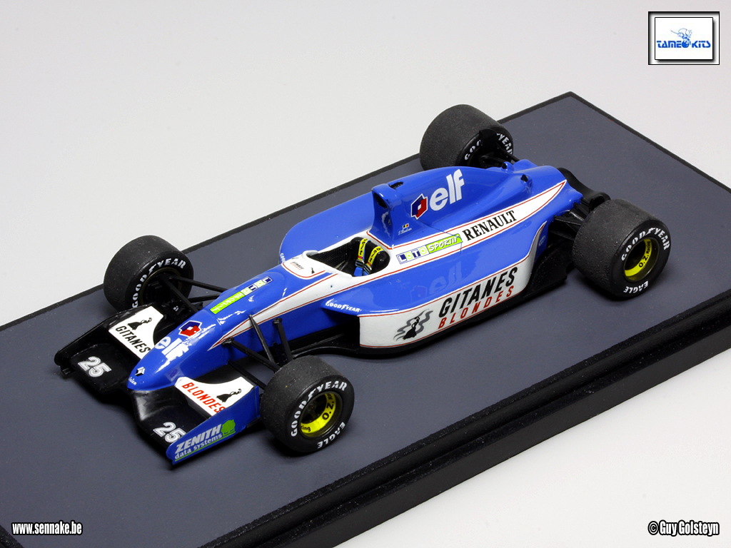

Allez genoeg gewipt, we gaan nog eens een update geven

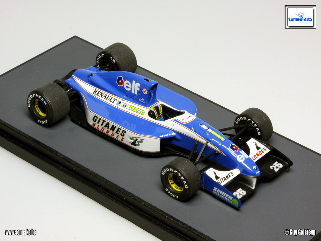

Vervolgens worden er 2 vernislagen over de body gespoten, waarna ik alles een week laat drogen (profiteer ervan om een weekje naar zee te gaan). Daarna worden de voorste spoiler-stukken aan de neus vastgemaakt, net als de ophangingsarmen. Ook de wielen worden voorbereid door de rijvlakken op te schuren en de zijvlakken te voorzien van de nodige decals.
Eens de ophanging bevestigd, concentreer ik me op het interieur, dat geschilderd en ingebouwd wordt. The voorvleugel wordt gedeeltelijk bedekt met een laagje mat vernis waar nodig, en de wielen worden nu aan de bolide vastgekleefd. Eens dat allemaal achter de rug is kan ik de boel veilig vastschroeven op een stevige basisplaat.
Op dat moment kan ik de body een laatste polish beurt geven, omdat ik vanaf nu het model niet meer moet vastnemen met mijn vettige vingers. Ook het installeren van de laatste kleine details gaat nu zonder risico (of tenminste met een zo klein mogelijk risico)...

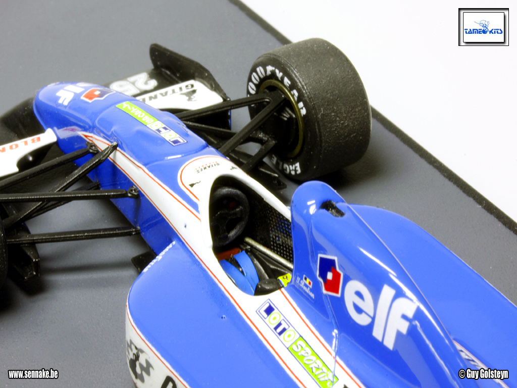

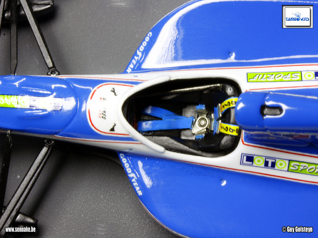

Close-up van de cockpit. Je ziet het stuur en de versnellingspook-stang, net als de brandblusser en een stuk van de gordels.
Cockpit van bovenaf gezien: nu zie je de stoel en de veiligheidsgordels beter.
