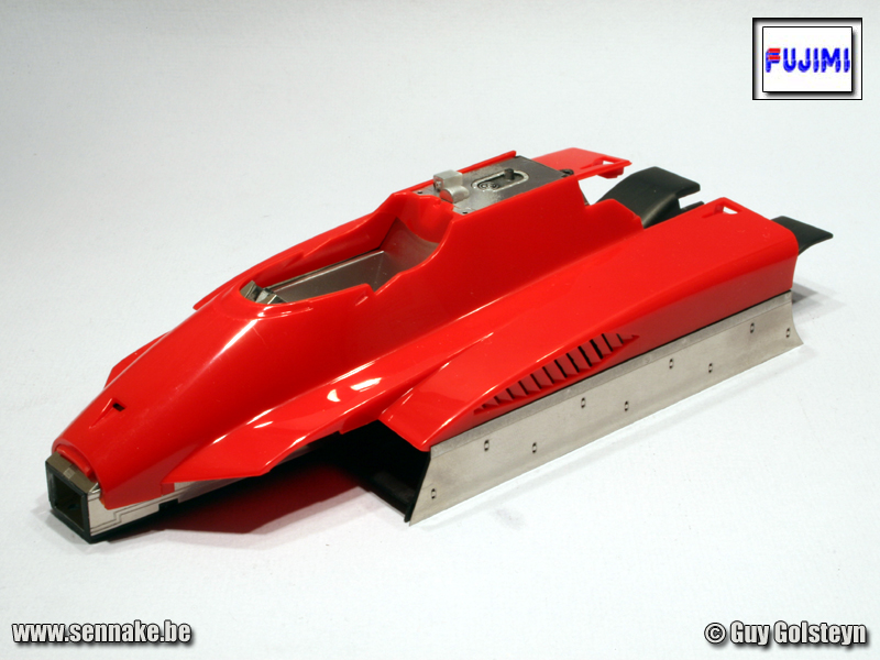

Misschien een domme vraag maar wat is de cowling?
goede start gemaakt! En geweldig dat je de vooroordelen over deze kit even wilt checken en met ons delen.
Old 10-10-2016, 17:38
Het rode afdekkingsdeel is de cowling.
