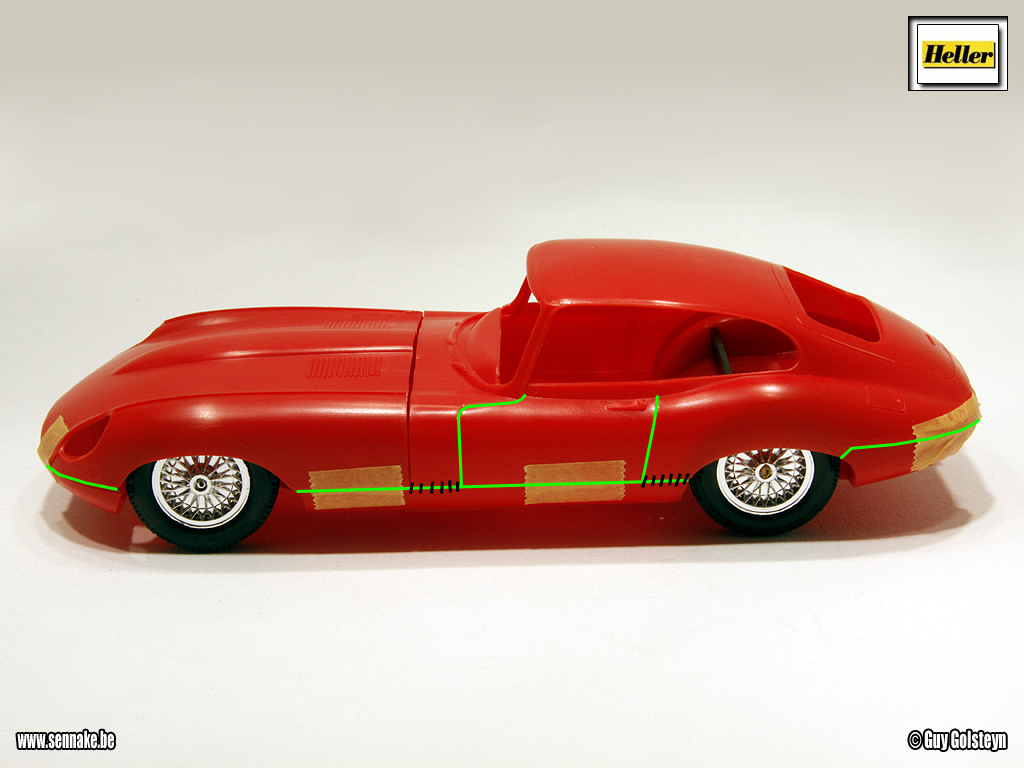

Ik heb lang geaarzeld vooraleer ik dit model ging bouwen, omdat ik weet dat er een zeer groot probleem bestaat bij de bouw van deze kit. De body van de Jaguar is namelijk zodanig gevormd dat het quasi onmogelijk blijkt om een kit zo te ontwerpen dat je eerst een chassis kan bouwen waarop je dan een volledige body kan vastzetten. Ik heb om dit te checken kits gekocht van deze Jag van het merk Gunze Sangyo, Airfix, Entex, Heller en zelfs een diecast-kit van Bburago. Allemaal vertonen ze hetzelfde euvel: de body loopt slechts tot aan de lijn die overeenkomt met de onderzijde van de deuren, en de rest van de body zit vast aan het chassis. Dit betekent dat je ofwel moet leren leven met een lijmnaad die in je lakwerk loopt en die wat mij betreft onaanvaardbaar is, ofwel dat je het chassis en de body moet scheiden van elkaar op een plaats waar je ze niet kan zien, bijvoorbeeld aan de onderzijde, wat ik bestudeerd heb maar niet te doen blijkt omwille van verschillende redenen, ofwel dat je het ganse interieur moet afwerken vooraleer het chassis en de body op elkaar te kleven, waarna je de ruiten mooi afplakt om de body daarna pas te spuiten. Een beetje het systeem van vliegtuigbouwers die hetzelfde probleem hebben met de cockpit van een vliegtuig. Alleen gaat het hier om een enorm grote en goed zichtbare cockpit.
Ik heb gekozen voor de derde optie. Maar vooraleer ik me in zo'n avontuur gooi wil ik eerst wel eens weten of de Heller Jaguar wel de moeite loont om te bouwen, maw is de vorm van het model ok eens het ineens staat of trekt het nergens op en hoef ik me niet in alle bochten te wringen om dit model enigszins treffelijk te bouwen?

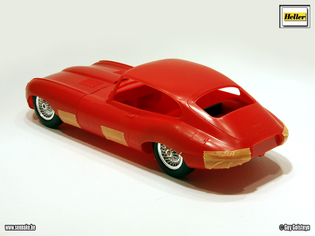

Om dit te checken besluit ik om zo goed en zo kwaad als het kan, een dryfit te doen van de voornaamste onderdelen. Met wat Tamiya masking tape worden de grote onderdelen aan elkaar gekleefd en zo ziet het model er dan uit:
Dat lijkt me zeer behoorlijk. Heller heeft wel verzuimd om paspennen aan te brengen, dus alle lijmverbindingen zullen 'koud' op elkaar gekleefd moeten worden, maar dat zal wel lukken.
Het probleem dat ik hierboven geschetst heb komt nog beter tot uiting als je de foto hieronder eens bekijkt:
De groene lijnen tonen aan waar de panel lines zullen zitten, en zoals je ziet zijn er dus 2 links en rechts van de deur die er niet thuishoren. De onderzijde van de deur en de onderzijde van de motorkap zijn geen probleem, die horen daar te zitten. En de lijmverbindingen tussen de boven- en onderzijde van de body aan de voor- en achterzijde zijn minder erg omdat daar nog bumpers komen te zitten die de naden zullen verstoppen. Al bij al zijn het dus maar kleine stukjes die verkeerd zijn, maar ik wil ze er niet zien...

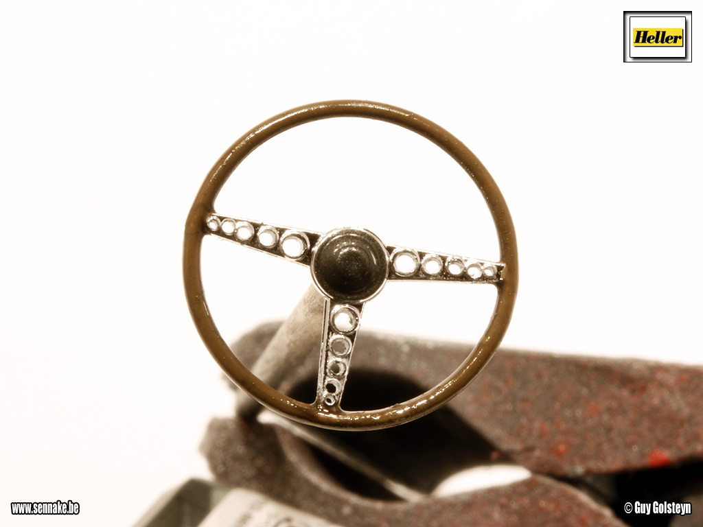

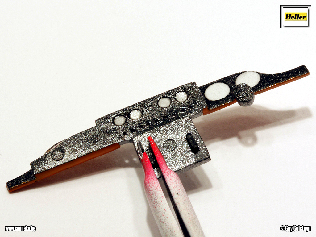

OK. Dus beginnen we, tegen onze werkwijze in, deze keer met het interieur. Een belangrijk onderdeel van dat interieur is het dashboard. We nemen dit stukje plastic eens onder de loupe en stellen vast dat alle details er mee opgegoten zitten, en alhoewel ze in vergelijking met referentiefoto's vrij correct blijken wat de positie betreft, zijn ze wat diepte betreft waardeloos. Dus ik besluit om ze weg te schuren en te vervangen door mish-mash. Ook de afwezigheid van gaten voor de meters valt erg op: er wordt van de Heller-bouwer verwacht dat hij de decals gewoon tegen het dashboard kleeft. Dat lijkt nergens op, en ik besluit om op de juiste plaats gaten te boren dwars doorheen het dashboard, en aan de achterzijde gepunchte schijfjes te kleven zodat er aan de voorzijde de juiste gaten ontstaan waarin de meter-decals gekleefd kunnen worden. Het centrale deel wordt ook verder voorzien van het nodige aantal schakelaar-gaatjes en in aluminium kleur gespoten. Bij het bekijken van de foto heb ik besloten om er nog eens over te gaan trouwens. De zijkanten worden vervolgens bekleed met houtimitatie-decal.
De verchroomde ringen rond de meters worden vervaardigd van een beetje ijzerdraad die rond een staafje met de correcte diameter gedraaid wordt, en het verchroomde stuur wordt uitgeboord met boortjes van verschillende diameters. Ik moet nog wel de ontstane gaatje schilderen met zilververf aan de binnenzijde.
Verder sta ik nog niet. Maar 'time is on my side', dus ik doe het kalm aan. Tot de volgende update!

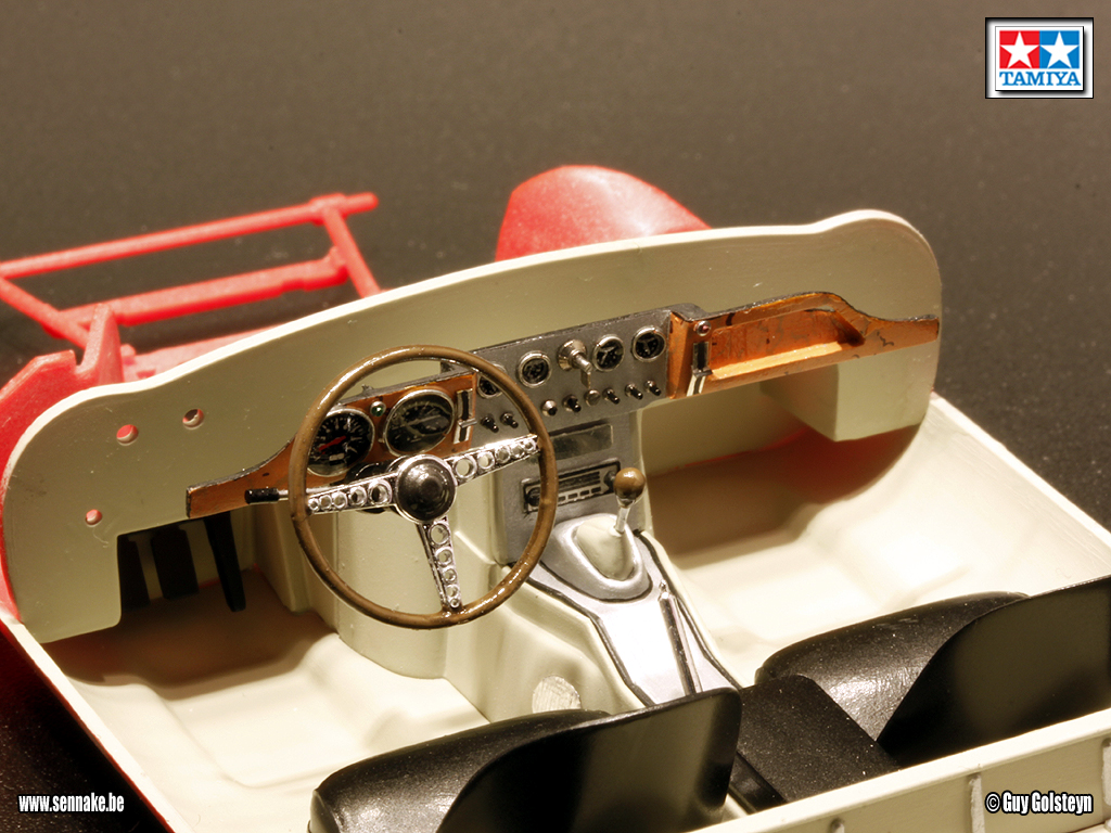

Wel, ik heb de ganse dag doorgewerkt aan dat dashboard, en mits de nodige aanpassingen en het aanbrengen van de details ziet het er ondertussen zo uit:
En het stuur werd ook wat verder afgewerkt; ik wil nog wel een Jaguar-logo op de naaf kleven.

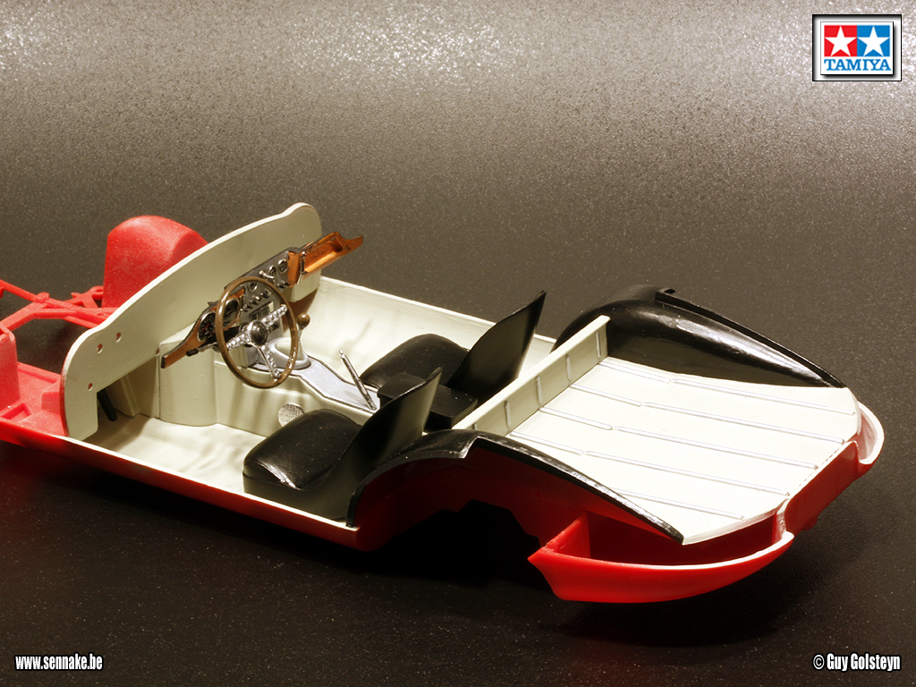

Het interieur werd verder afgewerkt, en al bij al ben ik er toch wel content mee. Ik denk dat ik nog matjes ga aanbrengen om de eentonigheid te breken, en misschien leg ik nog iets op de reuze-hoedenplank.
Nu moet de bovenzijde van de body aan de binnenzijde gespoten worden, en de deurinterieuren waaraan de zijruiten vast zitten, moeten nog gespoten en gemonteerd worden. De raamrubbers van de ruiten moeten ook nog bekleed worden met BMF. Daarna kan de body dichtgekleefd worden, want de voorruit en achterruit moeten er langs buiten opgekleefd worden. Die kan ik dus maskeren met tape...
