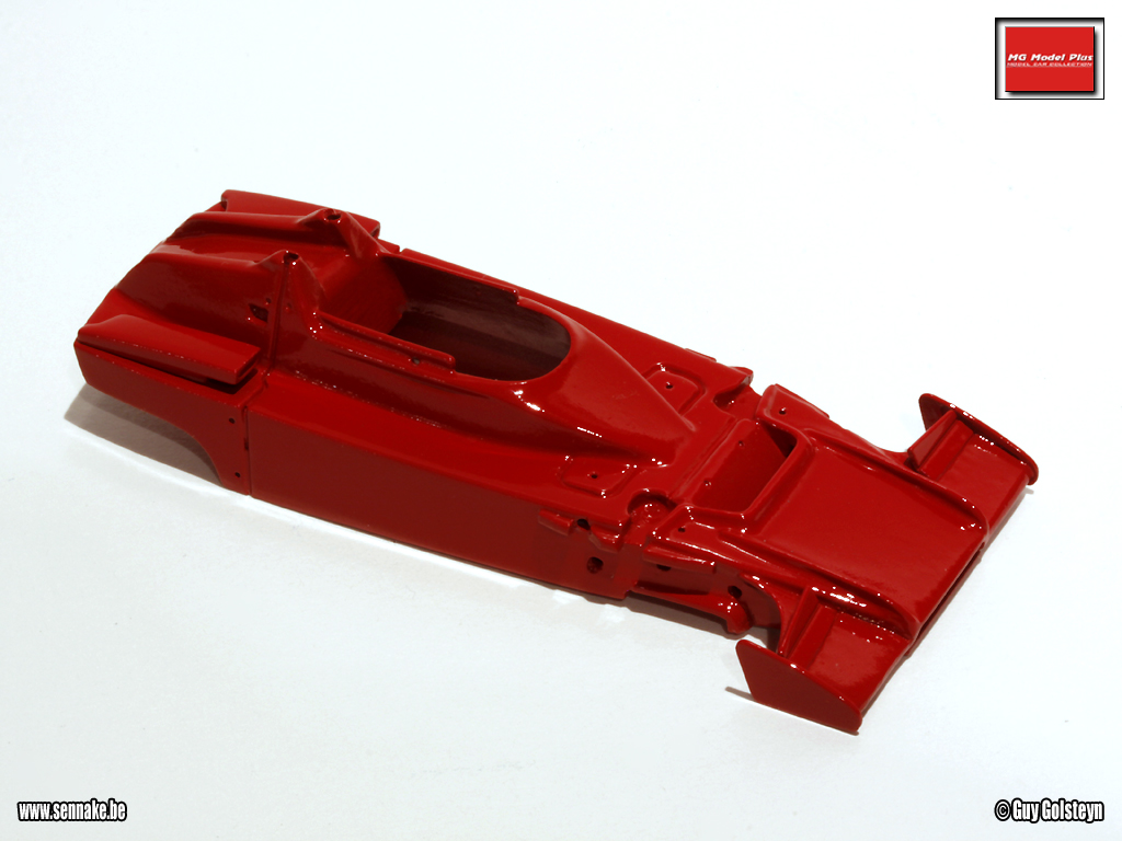

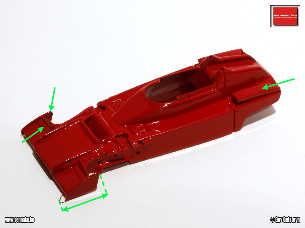

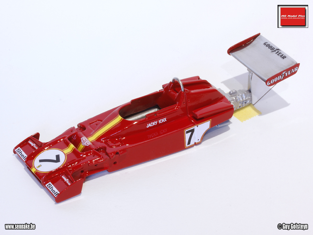

Ik had foto's genomen van de samenbouw van de body vóór het spuiten, maar blijkbaar heb ik ze van mijn fototoestel gedelete vooraleer ik ze overgezet heb op mijn PC. Daarom beginnen we met een foto van het rood gespoten bodywork. Ik heb wel met groene pijltjes aangeduid waar er onderdelen zitten die op de resin body gemonteerd zitten: vooraan foto-ets endplates en extra wings, achteraan white metal 'schouwen' aan beide zijden van de Ferrari. De endplates bleken trouwen veel te lang te zijn, en dus werden ze ingekort zoals je ook op de foto kan zien.

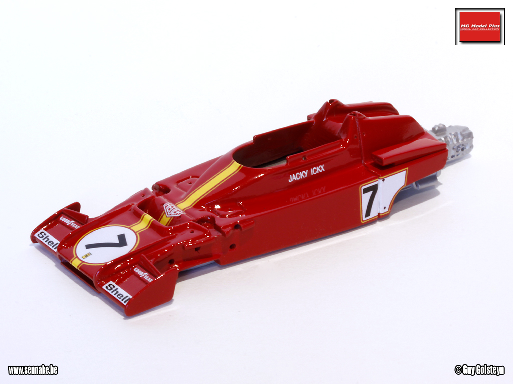

Na het drogen kon het decallen beginnen. Begin jaren '70 waren er nog niet zoveel sponsors, en bovendien was Enzo Ferrari sowieso al tegen het gebruik van zware sponsoring, dus veel staat er niet op. Wel is het zo dat er foto's bestaan van de Ferrari 312B3, tijdens de kwalificaties in Spanje, met een aantal sponsors op de zijkant van de wagen, maar de foto's tijdens de race vertonen deze sponsoring niet. En omdat mijn model een schaalmodel is van de Ferrari tijdens de race, gebruik ik ze ook niet. Na het aanbrngen van de decals werd de body gespoten met Gunze vernis, zoals gewoonlijk.

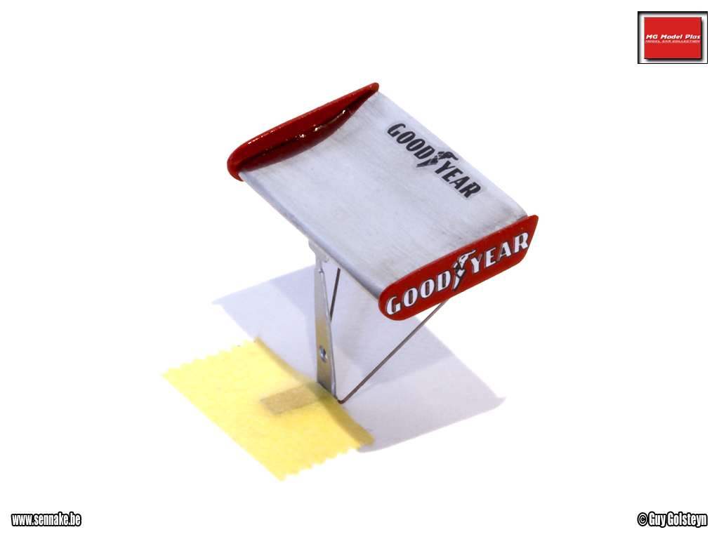

De achterspoiler is een beetje speciaal. Om te beginnen is het vleugeldeel een spiegelende metaalsoort (ik denk gepolisht aluminium) dat ik trachten te imiteren heb door het witmetalen onderdeel net als het origineel te schuren en polishen met Micromesh tot het spiegelend werkt. De wing end-plates zijn gewoon rood met de nodige bandensponsoring op. De centrale steun is erg fragiel en zeker niet sterk genoeg om de zware witmetalen spoiler te dragen, maar blijkbaar was dat in werkelijkheid ook zo, getuige de spankabels die achteraan gebruikt werden, ook op het origineel dus.
Met wat tape wordt de spoiler op zijn plaats gehouden zodat je hem ook in zijn normale positie kan bekijken.

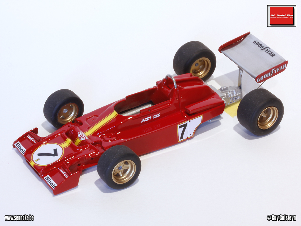

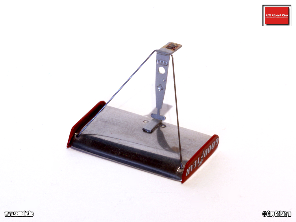

Vervolgens wordt de body er eens voor geschoven om een idee te krijgen van de verhoudingen.
De velgen, die ondertussen in het goud gespoten werden, en de banden, die een lichte opruw-schuuractie ondergaan hebben, werden eens samengestoken en naast het model gezet om te zien hoe het eruit zal gaan zien...
