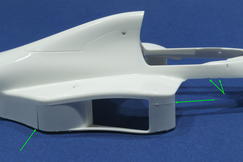

Vervolgens de body eens goed bekeken. Wat meteen opvalt is dat de zijkanten aparte delen zijn (zie hieronder). Dat betekent dat er naden zitten op plekken waar ze niet horen te zitten (zie de 2 linker groene pijlen op de foto). Hier zal dus wat plamuur- en schuurwerk nodig zijn. Verder viel me op dat er een kleine gietfout zit aan de rechterzijde van de body (de 2 rechter groene pijlen). Dit zal uiteraard gerepareerd worden.

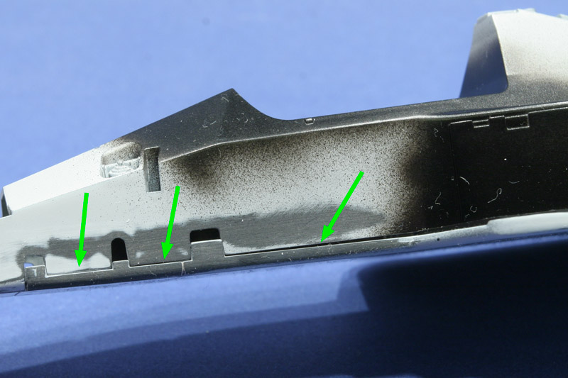

Afgelopen dagen heb ik nog eens de McLaren ter hand genomen. Maar voordat ik de voortgang laat zien, eerst even uitleg over wat ik wil corrigeren. Op de eerste foto zie je de monocoque en de bodemplaat. De groene pijlen geven aan waar er een naad komt die er niet hoort te zitten en die ik weg wil plamuren... maar dat kan alleen als de 2 delen vastgelijmd zijn... en dat kan alleen als het cockpit-interieur er al in zit. Wat ik dus ga doen is eerst de cockpit afwerken en plaatsen. Daarna de cockpit afplakken (zoals je bij vliegtuigmodelbouwers ziet) waarna de naad weggewerkt kan worden en het geheel gespoten kan worden zonder de cockpit te "beschadigen". Verder zie je linksboven de middelste pijl een groot gapend gat waar de bovenste wishbone in gemonteerd wordt. Ook dit levert een lelijke naad op die ik wil wegwerken...

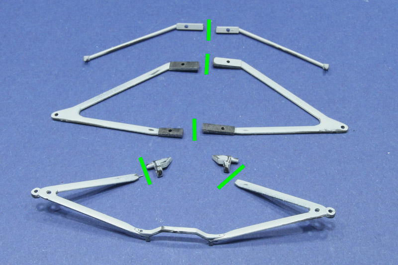

Dan naar de aanpassingen die ik gedaan heb om bovenstaand te bereiken. Ten eerste werden alle onderste ophangingsdelen in 2 delen gezaagd. Deze zullen dan later door de openingen gestoken worden en via door mij geboorde gaatjes in de vloer vastgezet worden. Van de bovenste wishbone (onderste op de foto) heb ik de ophangingspunten afgezaagd en ingeboord. Met behulp van een klein stukje ijzerdraad zal de wishbone daar later in vastgezet worden.

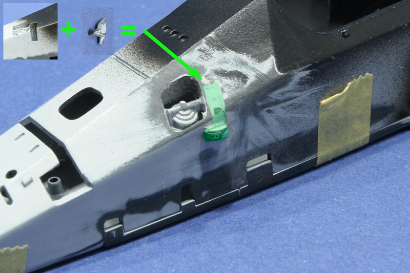

De afgezaagde ophangingspunten heb ik vervolgens geplaatst en de naden dichtgeplamuurd (het groene gedeelte is waar het onderdeel zit).

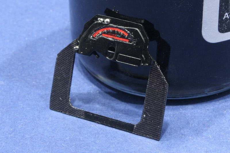

Dan verder met een stuk wat wel zichtbaar zal blijven: het dashboard. Deze was nogal magertjes en die heb ik dus voorzien van wat extra schakelaars. Bij het plaatsen van het originele decal ging ik iets te snel te werk waardoor deze kapot ging Achteraf een geluk bij een ongeluk, omdat deze eigenlijk niet overeenkwam met de werkelijkheid. Ik heb dus een nieuw decal ontworpen en afgedrukt. Het resultaat is een stuk natuurgetrouwer dan het origineel!

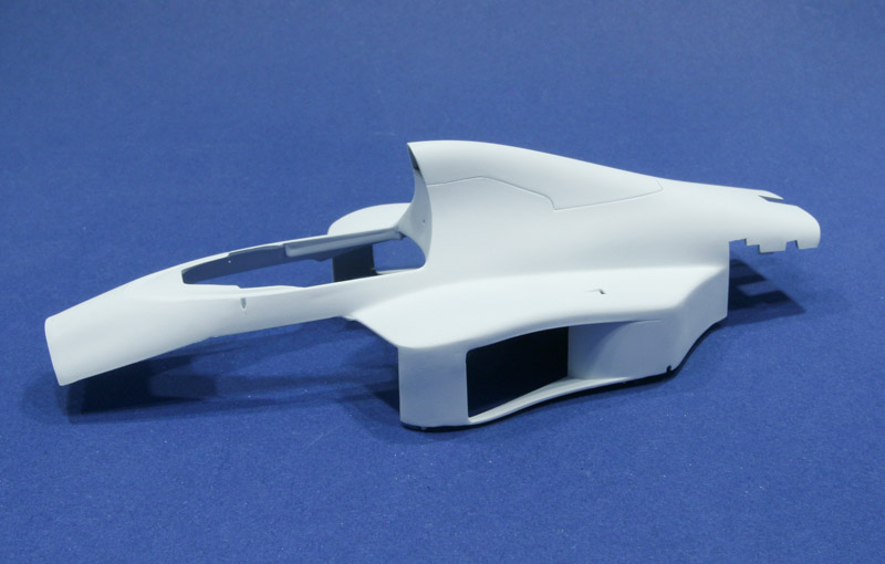

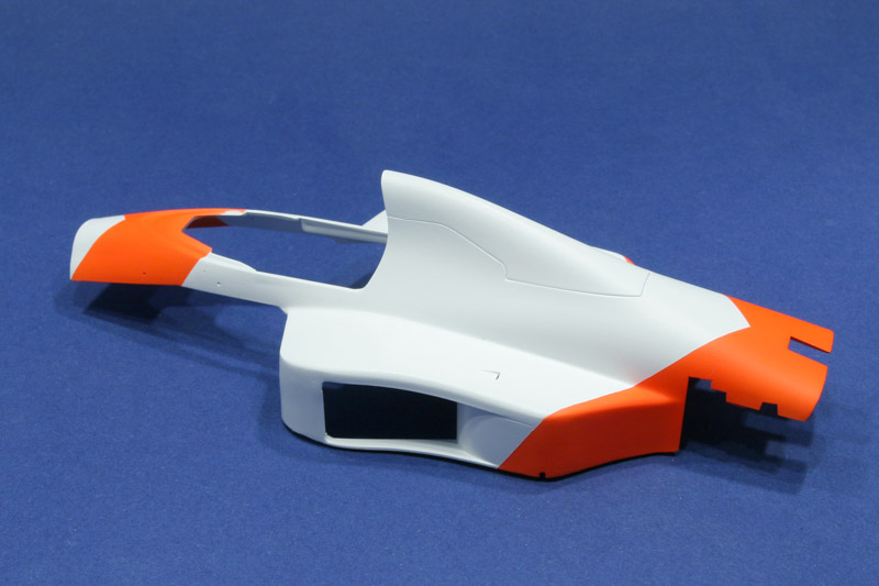

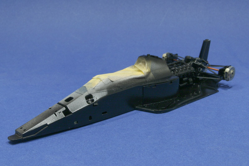

Update-tijd! Intussen heb ik de cockpit geplaatst (geen foto gemaakt helaas) en de bodem en monocoque aan elkaar geplakt. Daarna is de naad dichtgeplamuurd en opgeschuurd totdat deze niet meer zichtbaar was. Daarna is het geheel zwart gespoten en dat is de stand van zaken tot nu toe voor dit deel. Op de foto heb ik het motorblok en de achtertrein even erbij gezet zodat je een idee krijgt van hoe het er uit ziet.
Ook de kap werd onder handen genomen. De "gaten" waarin de spiegels geplaatst zouden moeten worden werden ook dichtgeplamuurd en een nieuw gaatje werd geboord. Later zal ik het pootje waarop een spiegel staat ook door iets "meer op schaal" vervangen. Daarna werd de body wit gespoten en enkele dagen te drogen gezet. Vervolgens werd het mp4-rood gespoten (na een en ander afgeplakt te hebben uiteraard). Persoonlijk ben ik zeer tevreden met het resultaat tot nu toe. De volgende stap zal het licht opschuren van de overgangen tussen wit en rood worden, waarna de blanke lak erop kan.

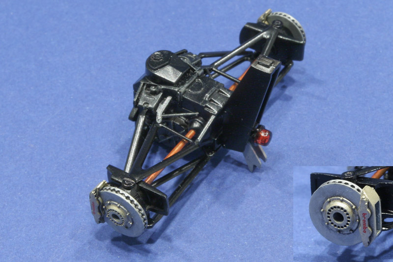

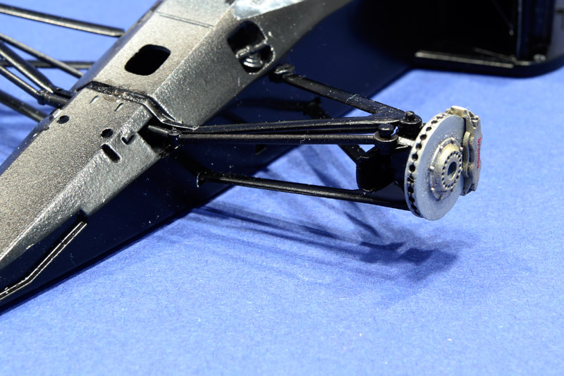

De voorwielophanging werd geplaatst en de remmen gemonteerd. De schijven en klauwen hebben overigens nog een "wash" gekregen met olieverf.

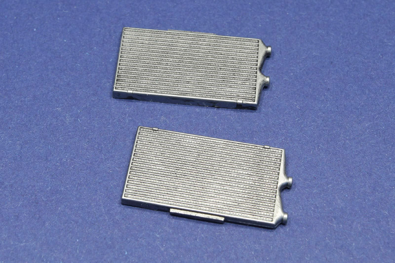

Verder werden de radiatoren onder handen genomen. Ik heb ze eerst met Alclad aluminium gespoten en vervolgens een wash gegeven (ook weer met olieverf). Dit was mijn eerste ervaring met Alcad en ik vind het zeer prettig om mee te werken.
