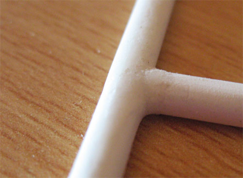

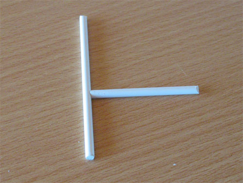

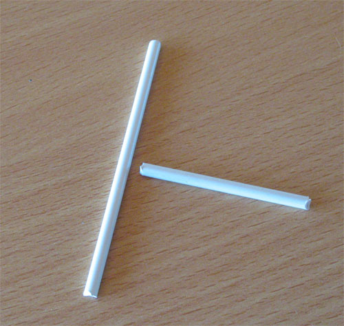

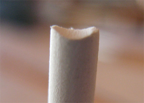

Als voorbeeld heb ik twee staafjes van 4mm genomen.
Daarna vijl ik met een halfrondsleutelvijltje de uiteinde van het staafje in.
Dan plak ik met secodelijm de twee staafjes in elkaar.
Daarna doe ik nog wat secondelijm op,waar de staafjes gelijmd zijn, en strooi er wat bloom over.
IK vind nu als je dit verft dat het precies nasladen zijn,maar wie ben ik?
Als je nog meer info wil over het ombouwen van 1/18 kan je ook een PM sturen.
