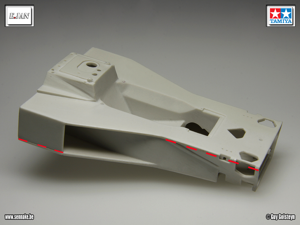

Eerste werk: het uitlijnen van alle verschillende bodyparts. Aangezien ze allemaal een verschillende breedte blijken te hebben komt er al meteen heel wat schuurwerk bij kijken. Daarna heb ik de metalen cowling geschuurd en gepolisht.
Vervolgens moest die cowling ook aangepast worden omdat de achterste wand niet echt horizontaal staat en dus niet paste onder de airscoop. Met wat plasticard is dat ook opgelost.
Deze airscoop heeft op zijn beurt ook weer aanpassingswerken nodig. Het viel me op dat ze zowel in bovenaanzicht als in vooraanzicht niet recht stond. Om dit euvel op te lossen heb ik een stuk plasticard aan de rechterzijde toegevoegd, wat er voor zorgt dat de scoop recht staat in vooraanzicht. Daarna heb ik alle bevestigingspunten weggesneden en vervangen door metalen pinnen. Daarna werden de overstemmende gaatjes dichtgemaakt, uitgelijnd en weer uitgeboord. Nu staat de airscoop ook in bovenaanzicht recht. Eigenlijk schandalig dat zulke ingrijpende aanpassingewerken noodzakelijk zijn bij een (trans)kit die 175 euro kost!
Eens de vorm van de neus ook weer eens aangepast was (hij was ook veel te breed) kunnen de metalen spoilers en de PE eindplaten en Gurney flaps aangebracht worden. En weer moetsen de bevestigingspunten een beetje aangepast worden voor een goede uitlijning.

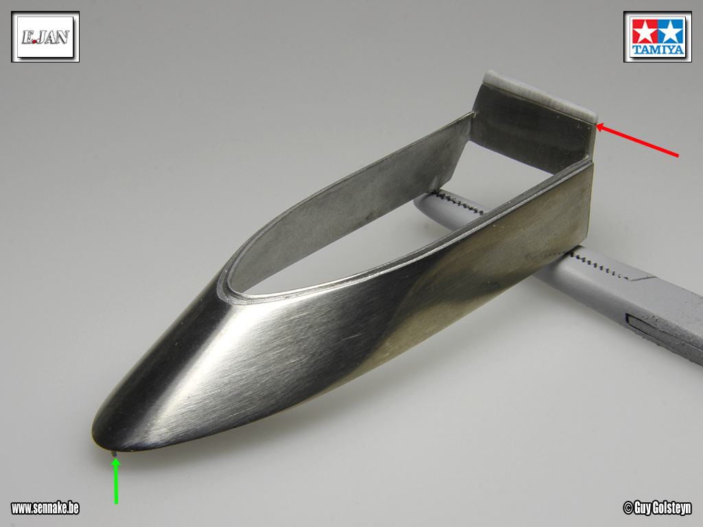

Onderaan was de witmetalen basisplaat een beetje te kort, wat met wat plastic strip opgelost werd.
De plastic strip aan de achterzijde van de cowling zal blijkbaar nog wat extra putty kunnen gebruiken, de naad is nog te zichtbaar. Let ook op de metalen bevestigingspinnen die ik gebruikt heb om de standaard pinnetjes te vervangen.
Rechts heb ik dus zoals gezegd wat plastic strip moeten toevoegen, en de resin bevestigingspinnen werden ook vervangen door metalen exemplaren.

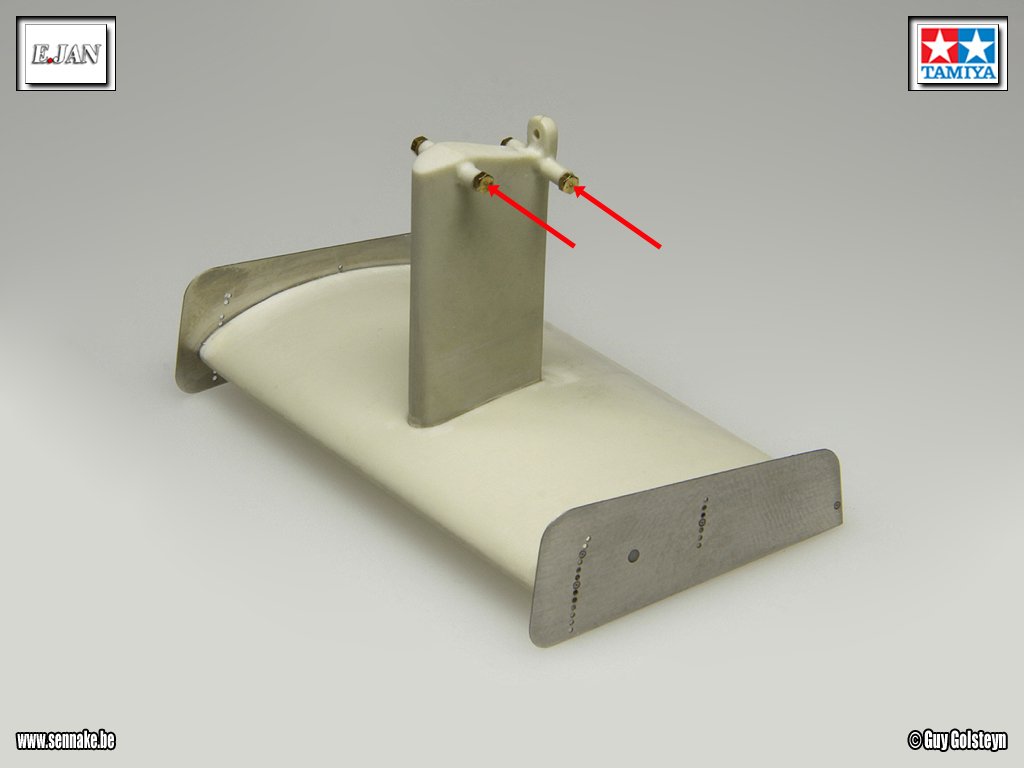

De achterspoiler werd vervolledigd met een plasticard stukje dat niet in de kit voor handen was. Dan werden de PE eindplaten en de Gurney flap bevestigd. Deze laatste dient metaalkleur te blijven, dus heb ik ze gemaskeerd met BMF.
De steun onder de achterspoiler werd meteen ook maar vastgekleefd om gemakkelijker de boel te kunnen vasthouden. De resin bevestigingspinnen werden ook hier verwijderd en vervangen door (echt werkende) boutjes van Knupfer.
