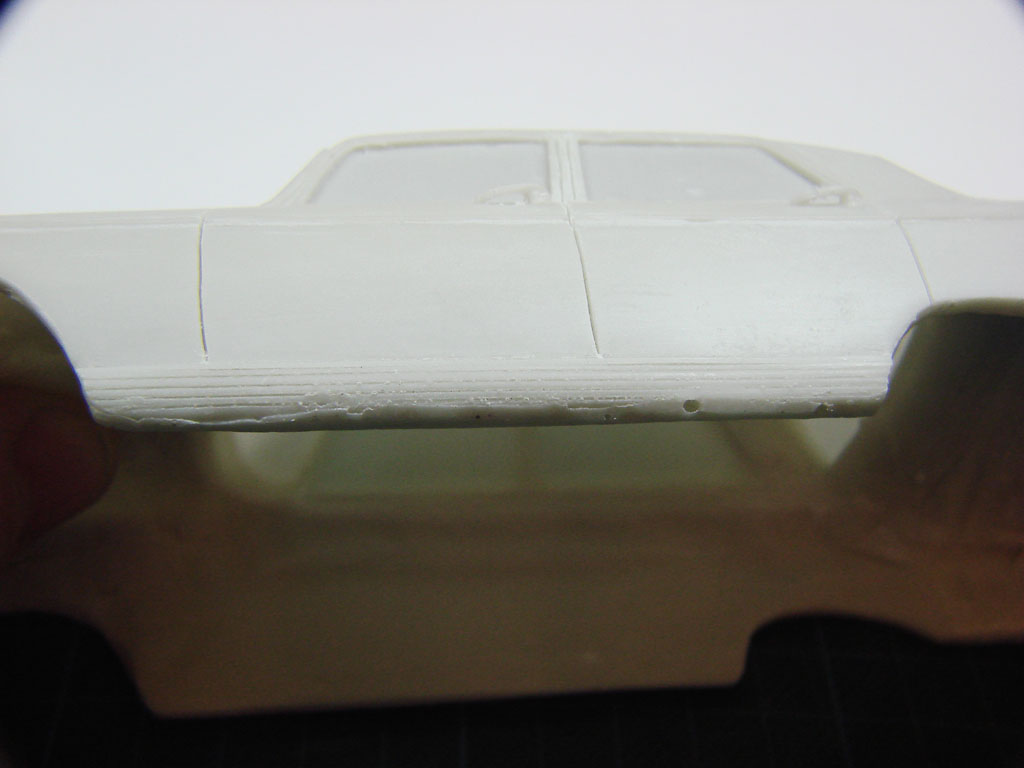

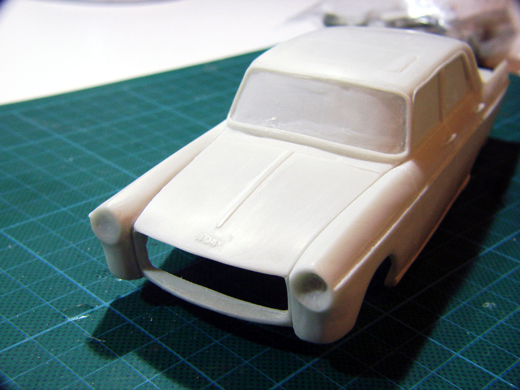

Na dagenlang schuren en polijsten heb ik weer iets om jullie te tonen.
Op foto 1 zie je een algemene stand van zaken.
Grosso modo kunnen we zeggen dat :
- de ruitomlijstingen voor de zijruiten van het model zijn weggeschuurd wegens onvolkomenheden op de resin body die te moeilijk bleken te repareren,
- voor de zij- en achterruit heb ik het risico niet genomen om ze weg te schuren omdat vooral de voorste stijlen dan wel erg dun zouden worden. Daarbij moest ik nieuwe omlijstingen voorzien uit messing die wegens de gebogen vorm vrijwel zeker voor pasproblemen zouden zorgen.
- de optie om een mal te maken voor de ruiten is opgegeven. Na wat denkwerk met enkele collega's en de beslissing om een ander materiaal te gebruiken voor de ruiten is voor een andere oplossing gekozen.

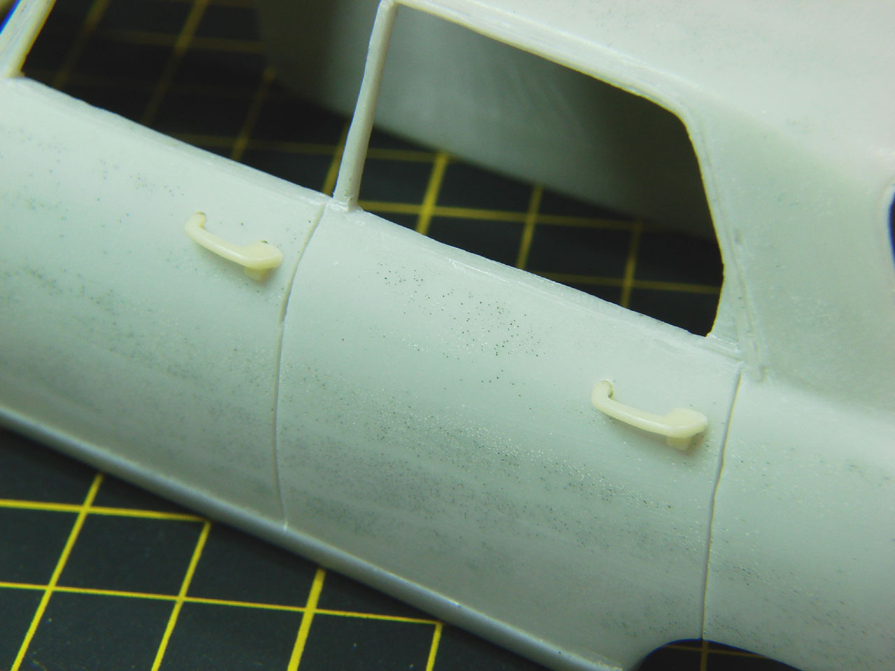

- deurklinken die door onze Patrick werden afgegoten (van een BMW godbetert ...) blijken een perfecte vervanging te zijn voor de originele.

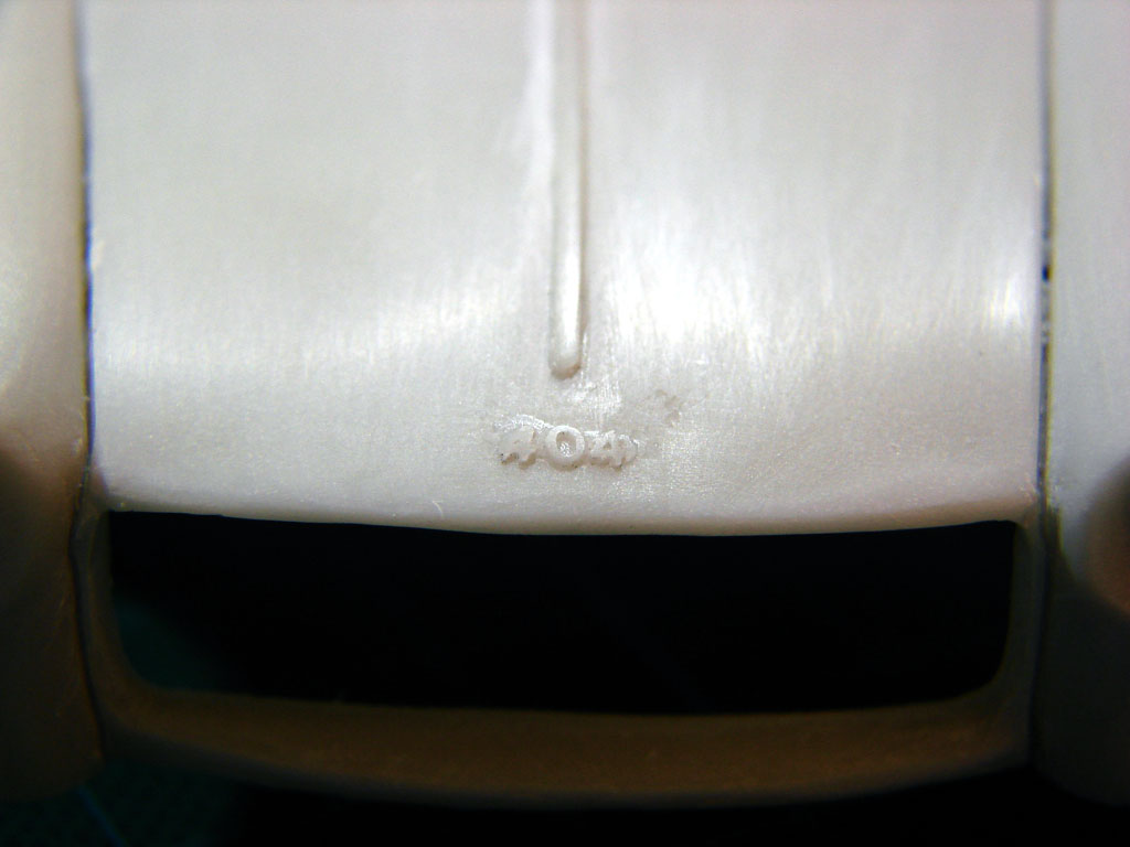

- de logo's '404' en 'Peugeot' die in zilver werden geprint zijn in mijn ogen een mega-succes !!
Allee, we zijn weer vertrokken.

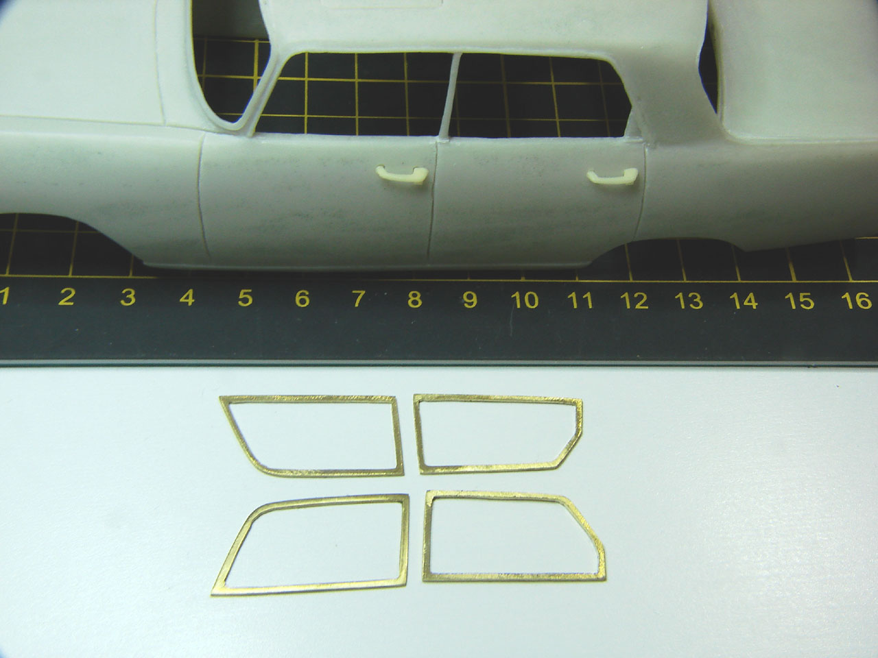

De ruitomlijstingen zijn in feite messingplaten van 0,8mm die in de juiste vorm werden gezaagd. Je boort dan enkele gaten in het middenvlak en je kan de binnenste uitsparing uitzagen. Met een vijl breng je alles mooi in vorm. Uiteindelijk zullen deze kaders een zilverkleurig likske verf krijgen. De ruiten worden gewoon langs de binnenkant er aan vast gelijmd.
De deurklinken zijn qua vorm zo goed als identiek aan die van een Peugeot. Die kunnen perfect dienen. Waarvoor dank aan Patrick!

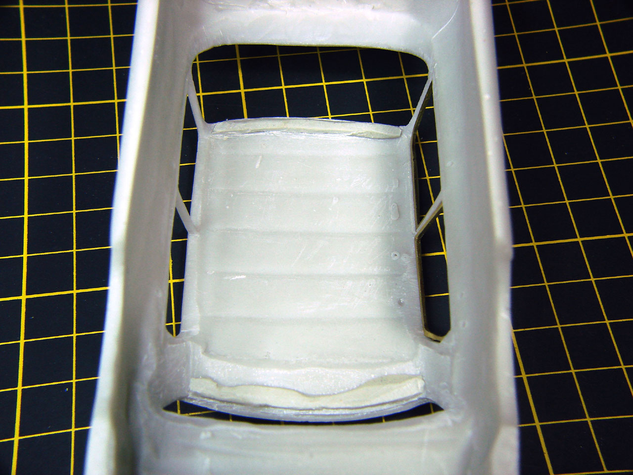

Voor de voorste en achterste ruit heb ik zoals gezegd niet meer verder gewerkt aan het idee voor het maken van een mal, maar werd uiteindelijk gekozen voor een tussenoplossing dmv tear-offs.
Die zijn zeer helder van materiaal en bovendien dun en flexibel.
Ik heb met Magic Sculp een soort van lip gemaakt van +- 1mm dik die aan het plafond van de wagen zit. Langs de buitenkant amper zichtbaar, maar van grote waarde als je een tear-off daartegen kan kleven. De onderste randen van de bestaande omlijstingen kunnen dan - uitgedund - opnieuw dienen. Je krijgt dan een perfecte ruit, als je tenminste een iets betere uitlijning nastreeft en leert op maat te knippen, niet zoals op de foto
Komt wel in orde.
By the way, die dingen zijn écht wel doorzichtig. Als je het laat vallen vind je het amper terug ...
Maar de klap op de vuurpijl vind ik persoonlijk dit:
