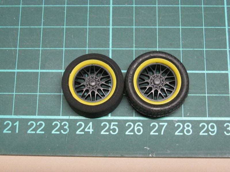

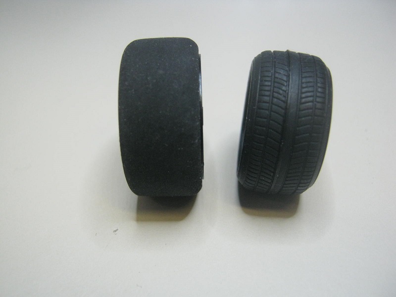

In de doos met banden en velgen heb ik niks bruikbaars gevonden, geen zin om ergens iets te bestellen dat misschien zou passen, dus zijn het slicks geworden.

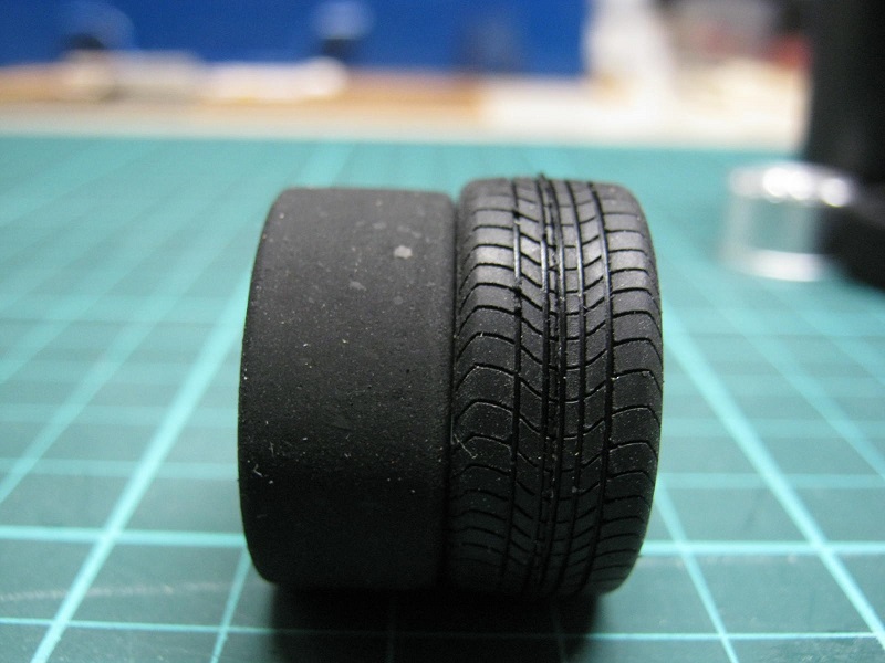

Met behulp van een boormaschine en schuurpapier is de banddikte 1mm verkleint (2mm diameter)
Links een bewerkte band, rechts een originele
Originele band gedry-fitted
Bewerkte band gedry-fitted
Zo ziet dat er van opzij uit

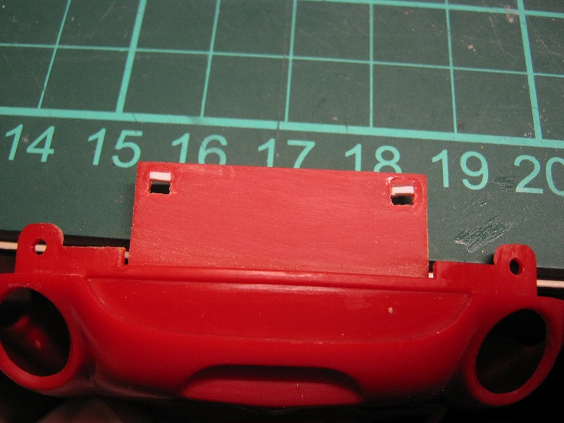

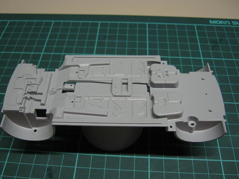

We gaan het chassis iets dieper in de carrosserie laten vallen, op die manier is het verlagen van de wagen iets makkelijker.
De oorspronkelijke bevestingsgaten maak ik iets dieper en vul de andere kant op met een stukje plasticard.
Achterkant;
Voorkant is ondertussen al gedaan

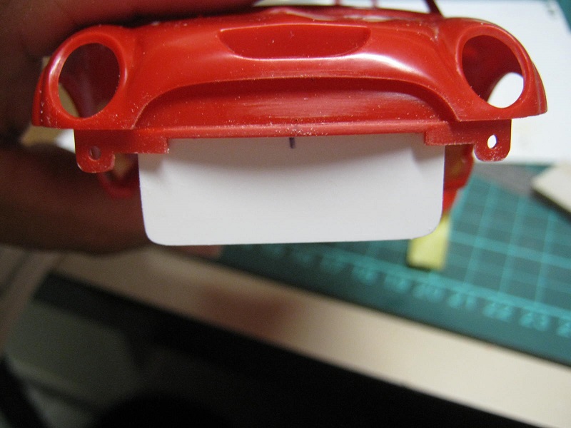

Omdat hetgeen je op bovenstaande fotoziet, gaat blijven zien door het gat van de voorbumper, heb ik er een stukje plasticard op gelijmd.
En dit is het resultaat

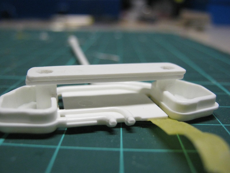

Als het gehele chassis dieper in de carrosserie komt te liggen, is de kans groot dat het interieurgedeelte voorbij de ramen komt en dat is niet de bedoeling.
De interieurkuip staat dmv 4 bevestingsblokjes op het eigenlijke chassis.
Deze ga ik redelijk wat inkorten, zodat de opening tussen kuip en chassis veel kleiner wordt en de kuip lager komt te liggen.

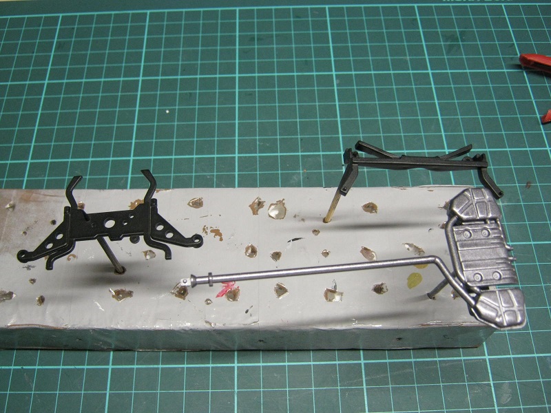

Als alles dieper in de carrosserie komt te liggen, dan moeten we er voor zorgen dat de uitlaat op de juiste manier onder de achterbumper uitkomt.
Dan moeten we deze opvullen met wat plasticard.
Iets meer dan we verlaagd hebben, omdat de uitlaat op de oorspronkelijke manier ook te diep lag.
Tenslotte werden alle veringselementen gemonteerd en kon de hele ophanging gepast worden met behulp van veel Tamiya-tape.
Op die manier kon ik het volgende controleren:
-rijhoogte
-alle 4 de wielen de grond raken
-de wagen overall even hoog lag
-de uitlaat in de juiste positie lag
Positie uitlaat, dempers zitten nog los;

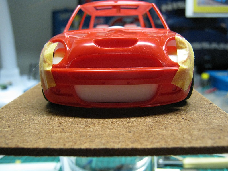

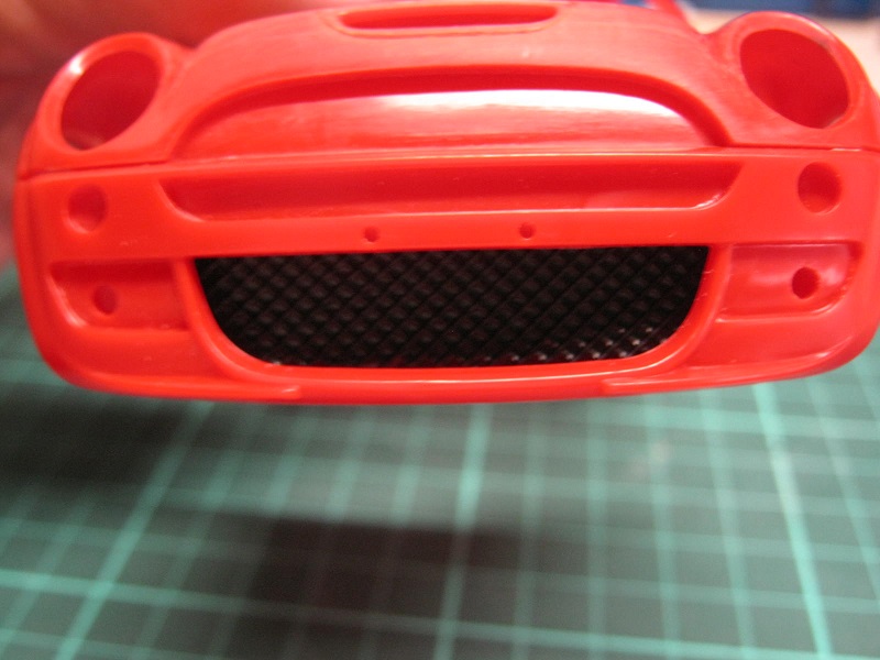

Kwam ik vandaag tot de conclusie dat de voorbumper er als laatste moet gemonteerd worden, er moet na de nodige spuitwerken immers nog gaas in dat gat gelijmd worden. En dat gaat niet als de bumper al vastgelijmd word voor de spuitwerken.
En ik ben iemand die liever zoveel mogelijk de carrosserie in 1 geheel spuit, om achteraf geen bloopers voor te hebben zoals kleurverschil en/of geknoei met lijm.
Hoe het gaat aflopen weet ik niet, maar de bedoeling is wel om de bumpers te monteren voor aanvang van de spuitwerken.

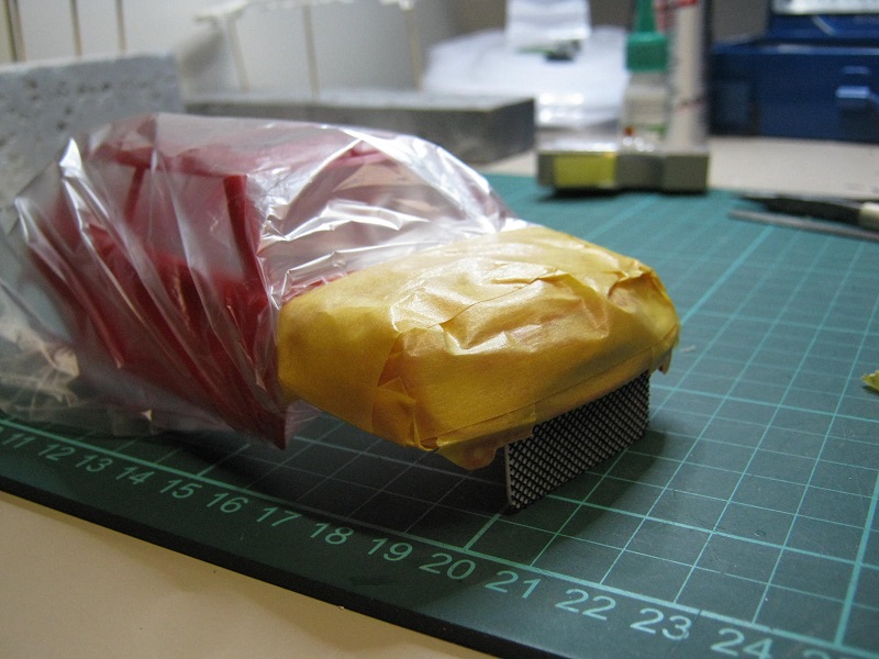

Ik ga eens iets proberen, nml een radiator nabootsen achter dat gat.
Dan kan ik die eerst primeren en zijdeglans zwart spuiten. Daarna afplakken en de voorbumper monteren. Het gaas laat ik op die manier achterwege.
Het afplakken moet dan zo gebeuren dat ik de tape alsnog makkelijk kan verwijderen door het gat van de voorbumper als de carrosserie klaar is.
Ok, genoeg gezeverd, aan 't werk nu.

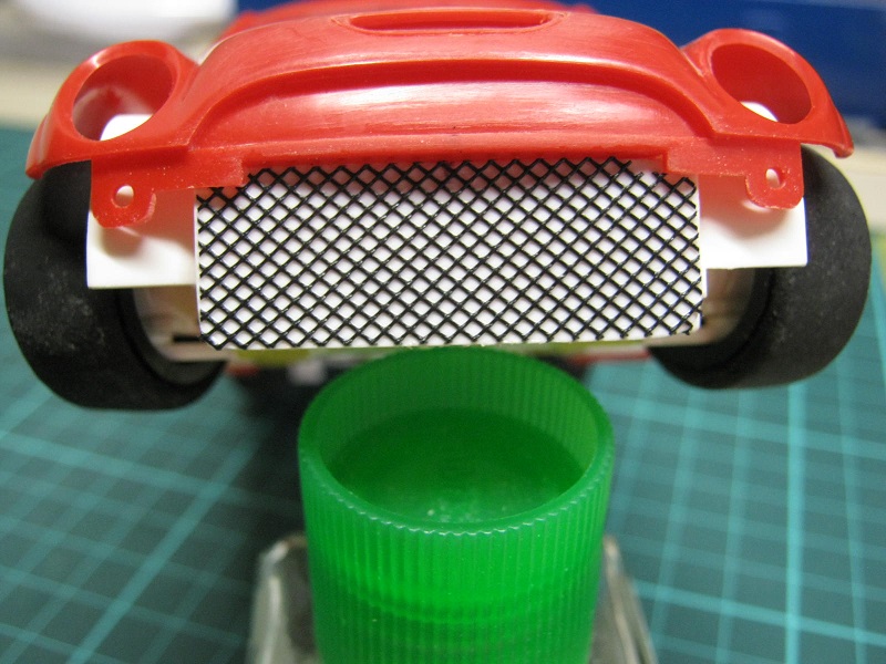

Men neemt een stukje grof gevormd gaas uit de onderdelendoos en snij dat op maat.
Men neemt een potje lijm met een groene dop, plaatst het gaas op zijn plaats en smeer de lijm vervolgens over het geheel uit. Tot 2x maal toe zelfs. Met dit als resultaat;
Ziet er al veel beter uit, ikke content

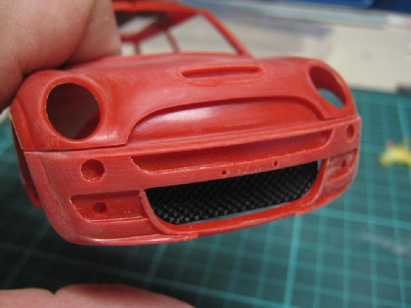

De zogenaamde radiator heeft ondertussen ook een paar lagen zijdeglans zwart over zich heen gekregen. Dit kan nu enkele dagen mooi uitharden om dan afgeplakt te worden zodat de voorbumper kan vast gelijmd worden.
Als de carrosserie afgewerkt is, is het de bedoeling om de afplaktape door de bumperopening te verwijderen. We zullen wel zien of dat goed gaat aflopen.
En met bumper ziet dat er zo uit
De witte puntjes die men ziet is te wijten aan de lichtinval en dat de verf nog niet helemaal droog is.

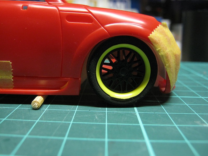

Old 16-09-2015, 21:45

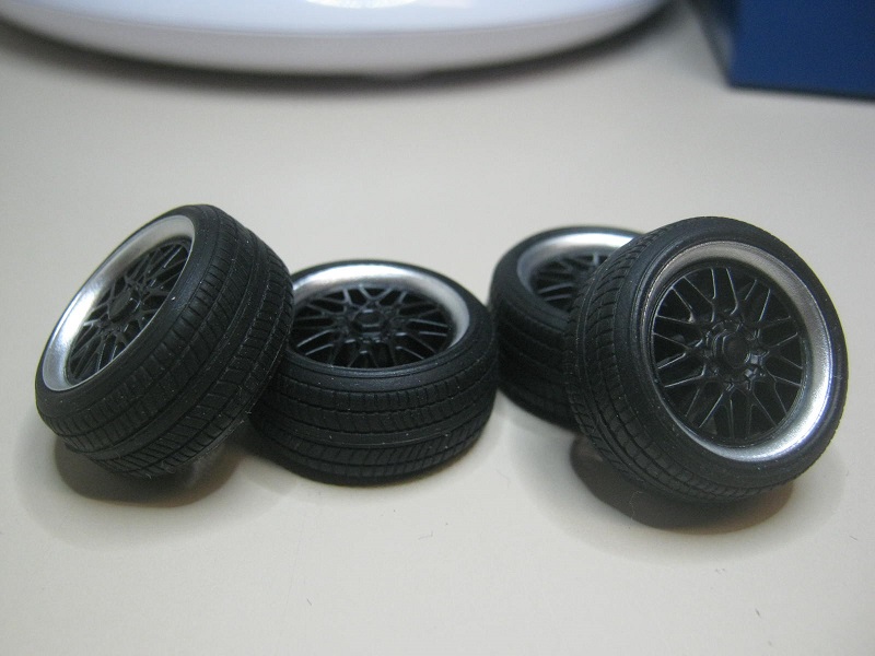

Ik heb alsnog nieuwe bandjes gevonden, met profiel en ze passen ook nog eens.
De velgen zijn ondertussen klaar, dus ga ik eens vergelijken. Totale diameter is bij beide hetzelfde.
Alle velgen zijn nu voorzien van profielbandjes.

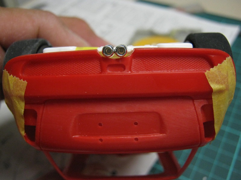

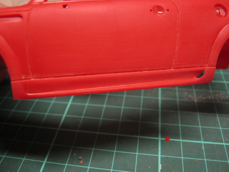

Old 08-11-2015, 22:50
Na 5mnd ziekteverlof mag ik morgen er terug invliegen. Ironisch genoeg begint mijn modelbouwmicrobe ook terug te kriebelen.
Awel, wat heb ik uitgespookt:

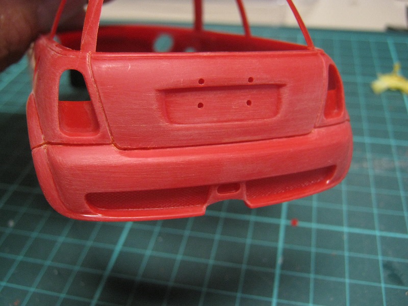

Achterbumper en zijschorten werden vastgelijmd. Daarna werden de panellines dieper uitgekrast.

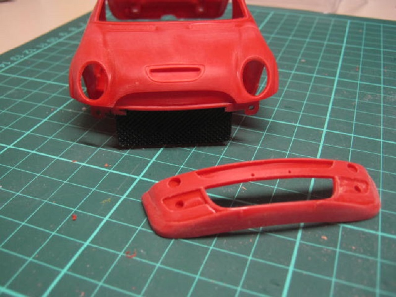

Old 08-11-2015, 22:56
Voorbumper werd geschuurd en gedryfitted, hij wordt pas vastgelijmd vlak voor het primeren.
Ik heb eerst getest hoe ik die radiator die achter de voorbumper zit het best kan afplakken om zonder veel problemen de tape te verwijderen via de bumperopening.
Maar eerst ga ik alles eens goed met nat schuren, daarna de radiator afplakken en dan de voorbumper monteren. Dan primeren.
