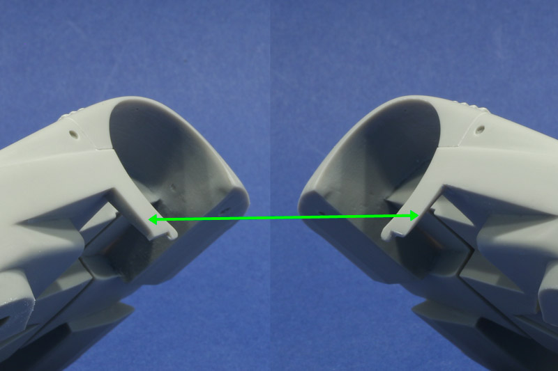

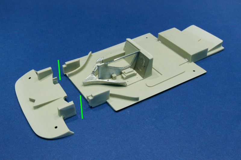

Dan de kit. Het is een resin kit met een PE sheetje, hele mooi gedraaide (aluminium?) velgen en een 25 a 30 witmetalen onderdelen. Ik ben begonnen met het dryfitten van het "chassis" en de body. Daarbij bleek dat de vloer ietsjes krom was, en van voor naar achteren minimaal bol stond. Ik heb daarom het neusdeel losgezaagd van de rest (eigenlijk zoals in het echt ook was, zie groene lijnen) waardoor er ook geen spanning meer komt te staan wanneer de vloer vastgezet wordt. Tevens werden in de cockpit al 2 grotere witmetalen en PE onderdelen geplaatst:

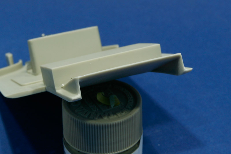

Aan de achterzijde werden de randen dunner gemaakt:

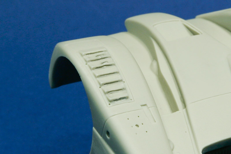

Ook werd een begin gemaakt met het uithollen van de luchtgaten boven de voorwielen.

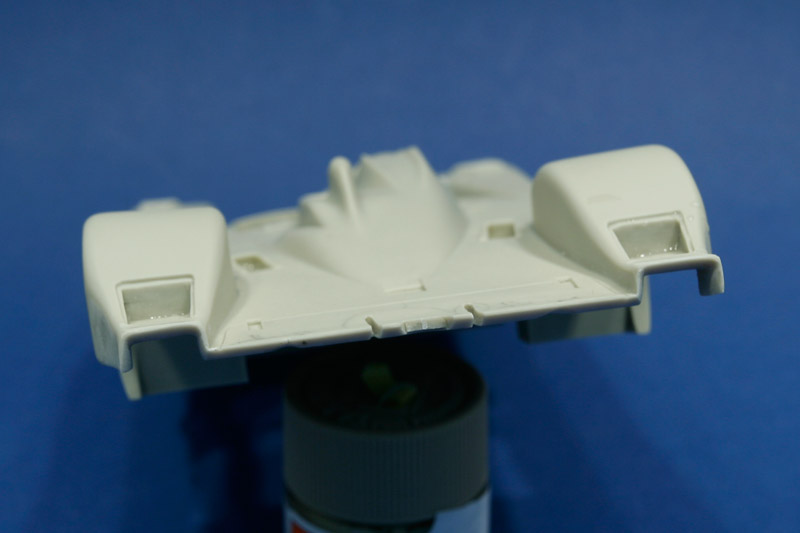

Intussen werd er nog wat gewerkt aan deze wagen. De body werd nog verder onderhanden genomen om de te dikke randen weg te werken. Op eerste foto zie je links de situatie vooraf en rechts na flink wat schraap- en schuurwerk. Inmiddels zijn beide zijden zo gedaan.

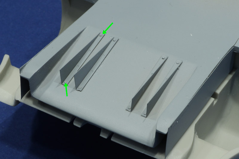

Dan de diffuser. Hiervoor dienen 4 photo-etch plaatjes gebogen en gemonteerd te worden. Om ze echt stevig vast te zetten werden er gaatjes in de PE en het resin geboord waarna er rivetten werden ingelijmd om de PE goed vast te zetten. De groene pijlen geven voor 1 van de PE delen aan waar de rivetten zijn geplaatst.

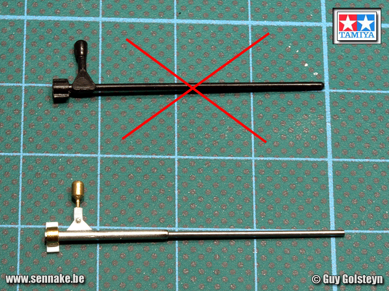

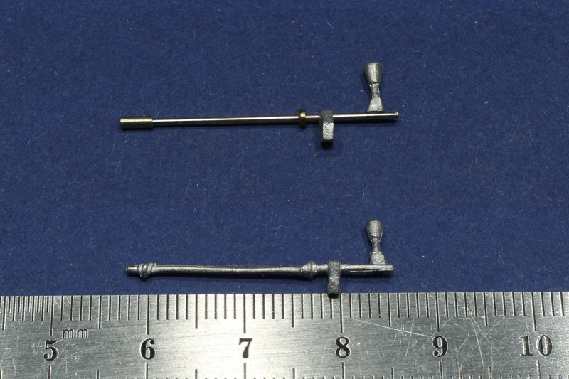

Vervolgens ben ik ook met het interieur aan de slag gegaan. De versnellingspook is gemaakt uit één witmetalen deel en een beetje "grof". Ik heb deze dan in een paar delen gesplitst en de staaf vervangen door een mooi recht stuk. Een aantal onderdelen uit de mish-mash-stash (3 x woordwaarde?) maakt het geheel dan af. In de foto is bovenin het nieuwe onderdeel en onderin het origineel te zien.

Tim, nog een tip: in mijn mish-mash-stash zitten altijd van die onderdeeltjes die een versnellingspook echt perfect weergeven. Ze zien er uit als op deze foto:
Het enige wat ik gedaan heb is de onderzijde en bovenzijde van de pook een beetje afgerond. Anders moet je eens kijken of er in jouw stash ook zo'n onderdeeltje zit? Enfin, als je zin hebt eh

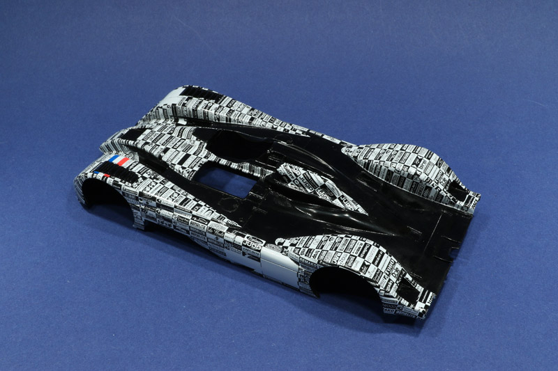

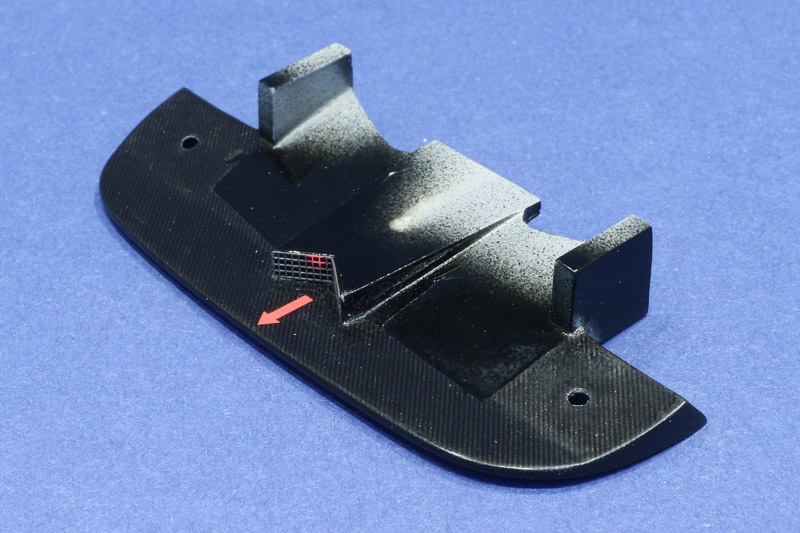

Tijd voor een beetje achterstallig onderhoud! Ik had enige tijd geleden al het een-en-ander zwart gespoten (de hele wagen eigenlijk) en foto's van gemaakt. Helaas overleed het kaartje met de foto's (incl. alle foto's van de eerste vrije training van de 24 uur van Le Mans ) voordat ik ze er af had gehaald. Dus maar wat nieuwe foto's gemaakt en meteen maar begonnen met enkele decals op de body te leggen.
Eerst even de 2 delen van de bodemplaat. Deze werden voorzien van carbon-fibre decals en voorzien van een blanke laklaag. Omdat CF eigenlijk niet glimt van zichzelf heb ik de boel daarna opgeschuurd totdat ik een mooi semi-matt effect had (beetje lastig zichtbaar op de foto's).

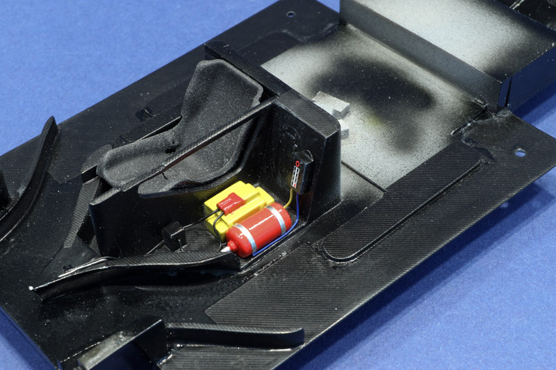

De linkerzijde van de cockpit werd ook afgewerkt. Naast de delen uit de kit zijn er alleen wat kabels toegevoegd. Overigens werd de cockpit eerder ook al voorzien van CF. Tevens is hier de rest van de bodemplaat te zien met het semi-matte CF effect.

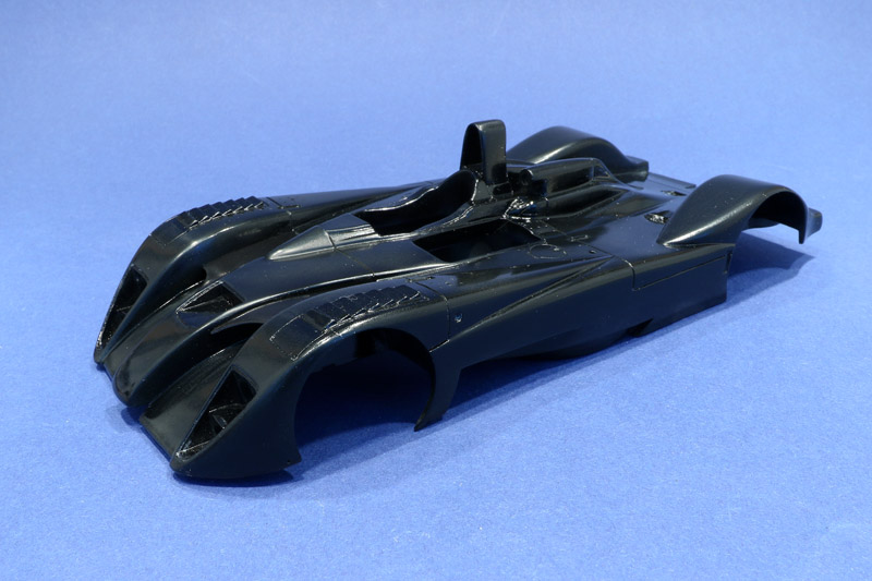

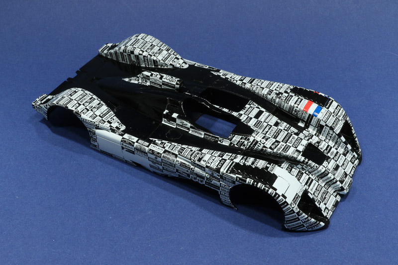

Dan de body. Deze werd geheel zwart gespoten, gevolgd door een blanke laklaag. Daarna goed opgeschuurd om een mooie gladde laag te krijgen voor de vele decals!

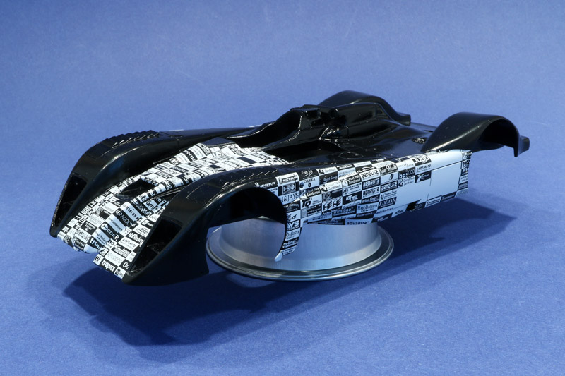

En toen ontkwam ik er niet meer aan... de decals. Ik had van iemand begrepen dat ze vrij stug zouden zijn en was daar dus ook op voorbereid. Gelukkig valt dat heel erg mee, de decals plooien heel mooi over de randen en reageren goed op Sol en warmte De foto hieronder toont de stand van zaken op dit moment. Overigens heb ik, alvorens te beginnen, een kopie gemaakt van de decals en deze uitgesneden. Met deze kopieën kon ik vervolgens bepalen wat de "beste" volgorde zou moeten zijn om ze te plaatsen. Dit omdat op sommige plekken ze netjes op elkaar moeten gaan aansluiten.

Old 09-08-2015, 17:56
So far, so good! Volhouden Tim
Old 09-08-2015, 21:24
Jawadde, hopelijk heb je een extra potje sol achter de hand.
Goe bezig

Old 18-08-2015, 11:43

Old 18-08-2015, 13:12
Je hebt je model zwart gespoten en de decals zijn overwegend wit.
Geeft dat geen problemen met de doorschijnbaarheid van de witte decals?
Normaal zou men eerder geneigd zijn om het model wit te spuiten.
Old 18-08-2015, 19:15
Ah, goede vraag en daar heb ik ook over nagedacht. Ik heb met Sascha Müller gesproken daarover omdat hij deze kit ook gebouwd heeft. Hij heeft toen de body wit gespoten om precies de reden die jij aangeeft. Echter in de bouwhandleiding wordt aangegeven dat de body zwart gespoten moet worden! En eigenlijk vond ik dat ook logischer omdat er nog zoveel plekken niet gedecalled worden (wielkasten, cockpit, binnenzijde rollhoop) die zwart moeten zijn. Dat zou erg lastig worden om ze nog achteraf netjes zwart te verven... Plus dat de decals van Cartograf zijn en die over het algemeen goede witte decals hebben. En ik kan je vertellen dat ik niet kan zien dat er iets door de witte decals heen komt qua zwart, dus wat mij betreft uiteindelijk de goede keus

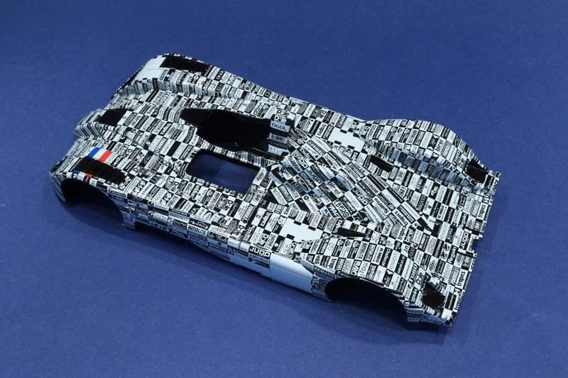

Bijna zitten nu alle witte en zwarte vlakjes erop! Alleen nog de louvres boven de voorwielen. Daarna volgen nog de rood-wit-blauwe striping, racenummers enzovoort. Overigens moet de achtervleugel ook nog, maar die moet ik eerst nog in elkaar zetten en spuiten.

Old 30-08-2015, 12:00
Cusco Cusco is offline
Join Date: Feb 2013
Location: Genk
Posts: 182
Ziet er prachtig uit, maar lijkt me een decall-hell om aan te brengen

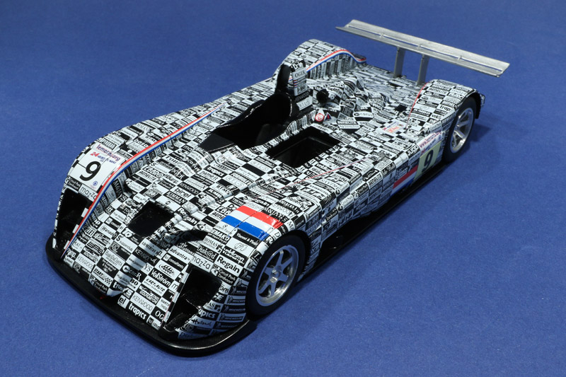

Het resultaat ben ik wel redelijk tevreden mee. Voor de foto heb ik de bodemplaat, wielen en achtervleugel ook even geplaatst.
