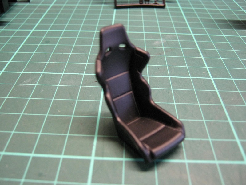

Ook de zetel kreeg een behandeling Tenco;
Ziet er ook al veel beter uit. Dit alles kan nu mooi uitdrogen vooraleer het verder kan afgewerkt worden.

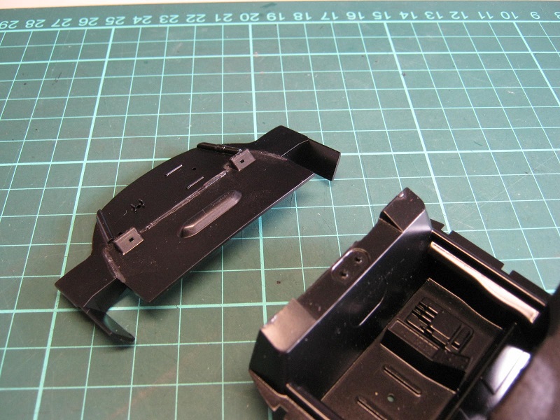

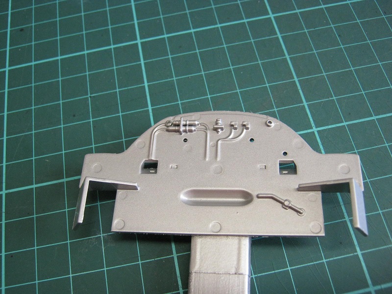

Tijd voor een volgende update, referentiefoto's. Na wat opzoekwerk kwam ik er al ene tegen die me wel van pas komt, nml de scheidingswand tussen motorruimte en cockpit. Aan cockpitzijde moet hij zwart zijn, maar in de motorruimte zilver- of aluminiumkleurig.
bron: google-afbeeldingen
De scheidingsplaat was al aan de cockpit vastgelijmd en zodoende werd het geheel zijdeglans-zwart gespoten door mijn voorganger.
Tijdens afplakwerk, werd duidelijk dat deze scheidingsplaat niet al te best werd vast gelijmd. Zodoende had ik weinig moeite met deze los te wrikken.
Na een laagje AS12 (bare metal silver) ziet het er zo uit

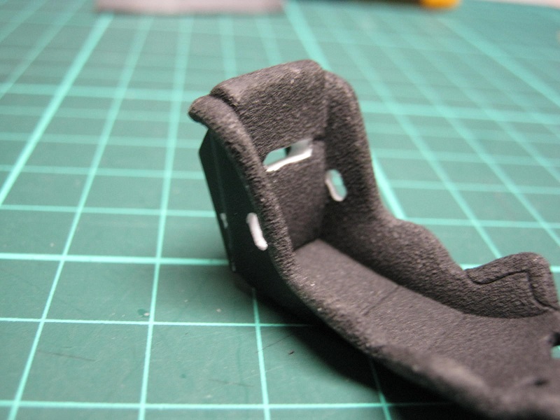

Ook moesten er nog gaten in de zetel gemaakt worden om de veiligheidsgordels door te steken. Die aan de zijkant zijn goed, maar die in het zitgedeelte is wat breed uitgevallen. Nu geen probleem, dat komt dik in orde. Maar eerst moet er nog een laagje Tenco overheen gespoten worden, op die manier vallen de gaten al minder op en er is een kleine beschadiging in de structuur tijdens het boren. Daarom die extra laag.

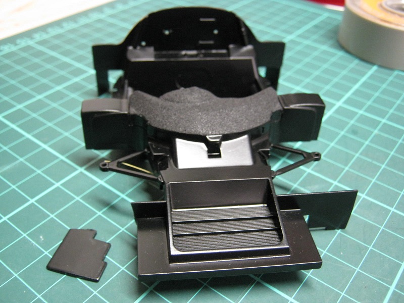

Volgende referentiefoto gevonden op google-afbeeldingen;
Eentje van de voorkant;
Wat zien we hier, dat Tamiya teveel plastiek heeft aangebracht.
Het stukje dat vorige week was afgebroken moet er niet zijn. Dus werd het teveel aan plastiek verwijderd. We zullen zien of hier nog iets gescratched gaat worden. (luchtslang, remoliepotjes,...)

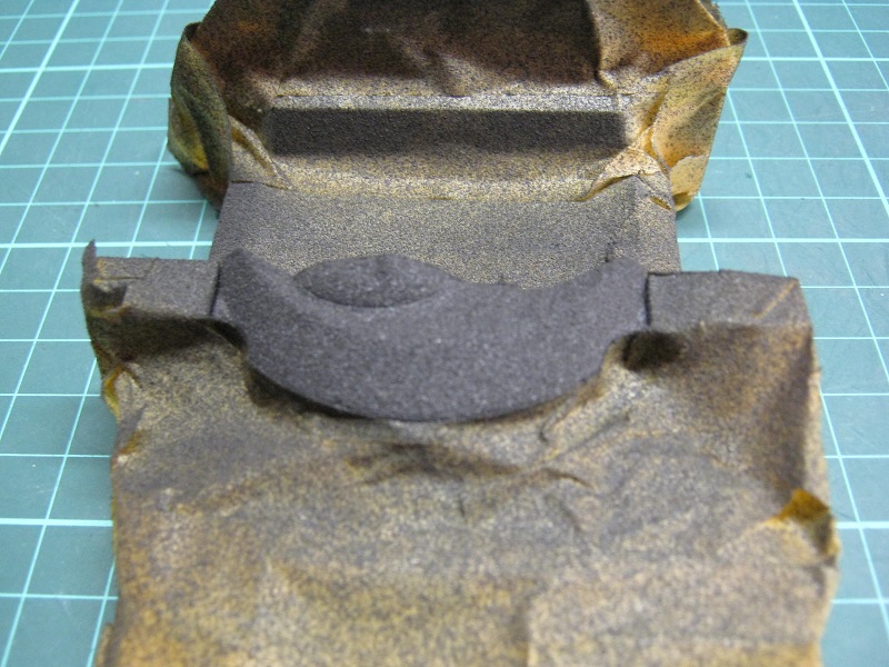

Dan moesten er nog gaten afgedicht worden, de toekomst brengt meer duidelijkheid.
Na het verwijderen van de overtollige plastiek, werd alles wat bijgeschuurd en werd de voorkant opnieuw voorzien van wat zijdeglans-zwart.
Als de body eroverheen zit, zie je van dit alles bitter weinig tot niets.

Morgen of zo, het middengedeelte afplakken en het stuur samen met de zetel behandelen met Tenco.

Stuurwiel heeft een Tenco-behandeling gekregen:

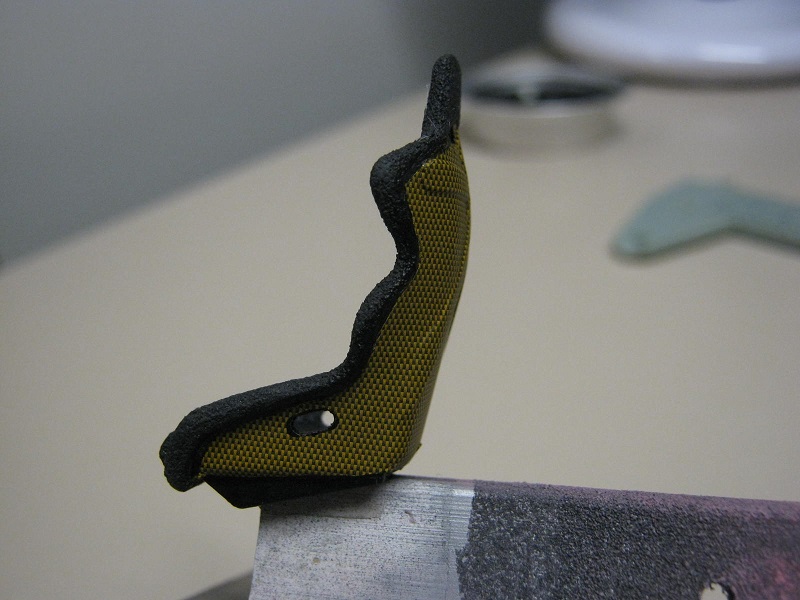

Stoel kreeg ook nog een extra laagje Tenco en werd bekleedt met kevlar-decal en overpoten met matte vernis:

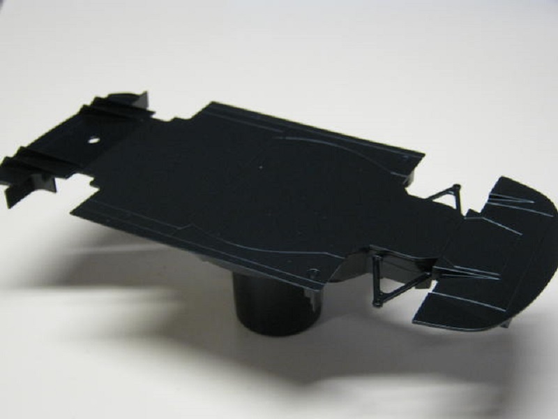

De bodemplaat was al gespoten, maar door enkele aanpassingswerken was een nieuwe laag zijdeglans-zwart broodnodig;
Helaas was er wat water tijdens het ontvetten onder de afplaktape gekomen en is het aangebrachte hitteschild beschadigd geraakt.
Dit wordt dan eerstdaags ook vervangen.
