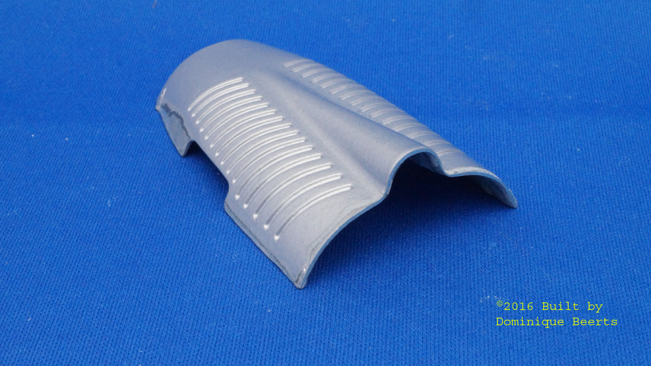

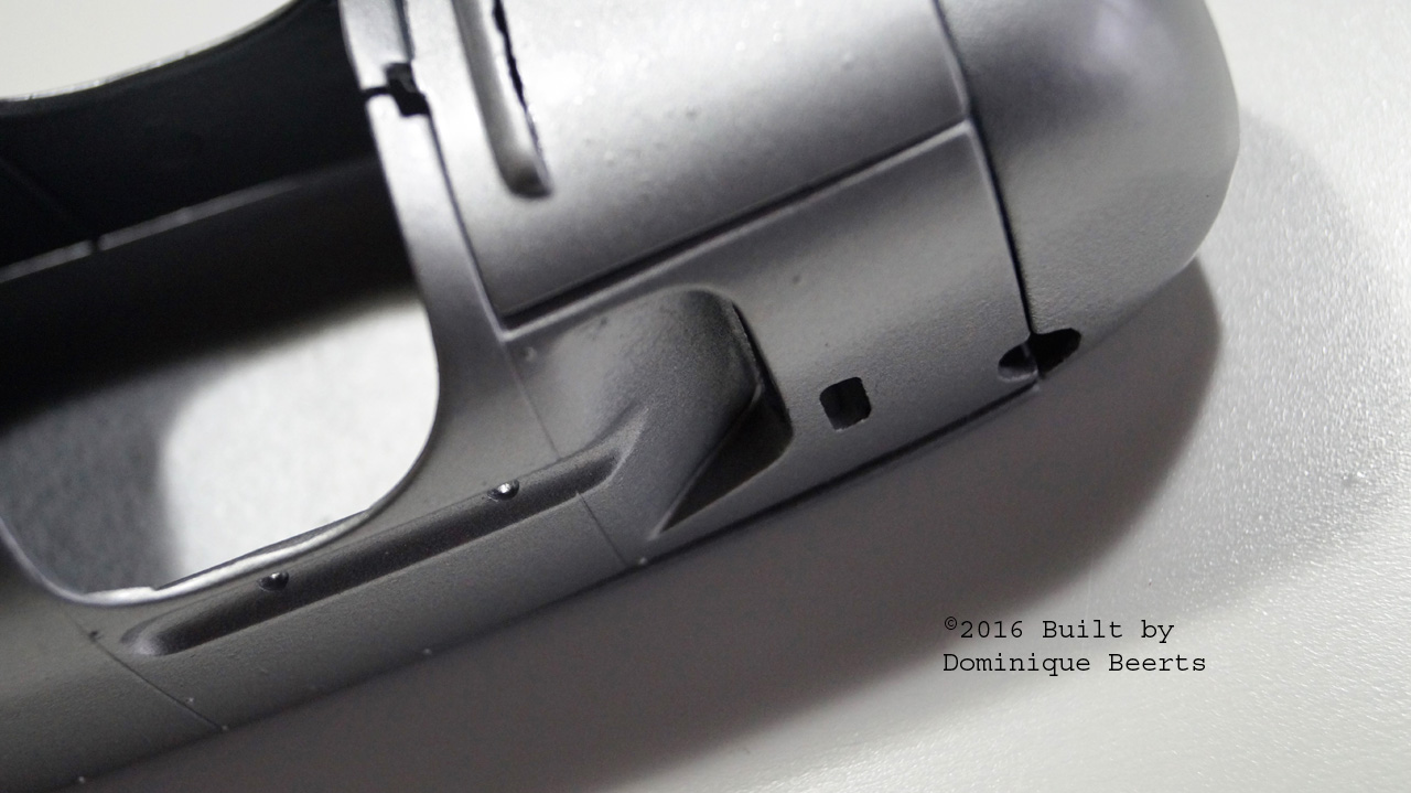

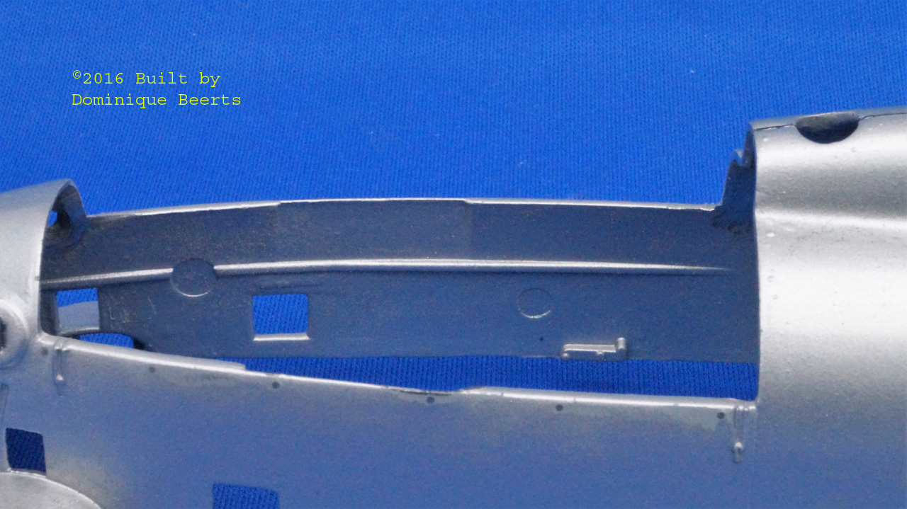

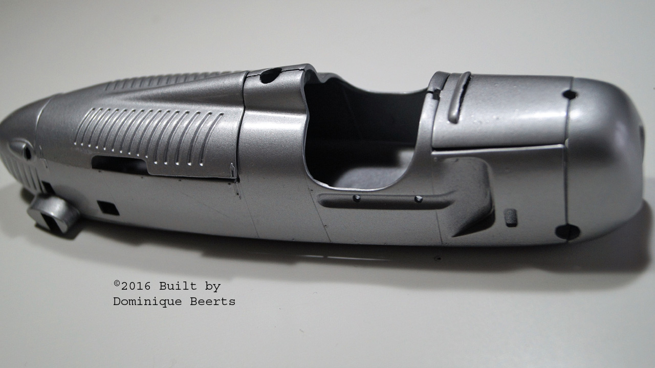

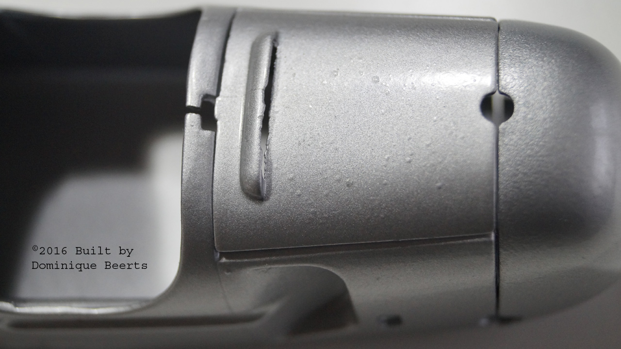

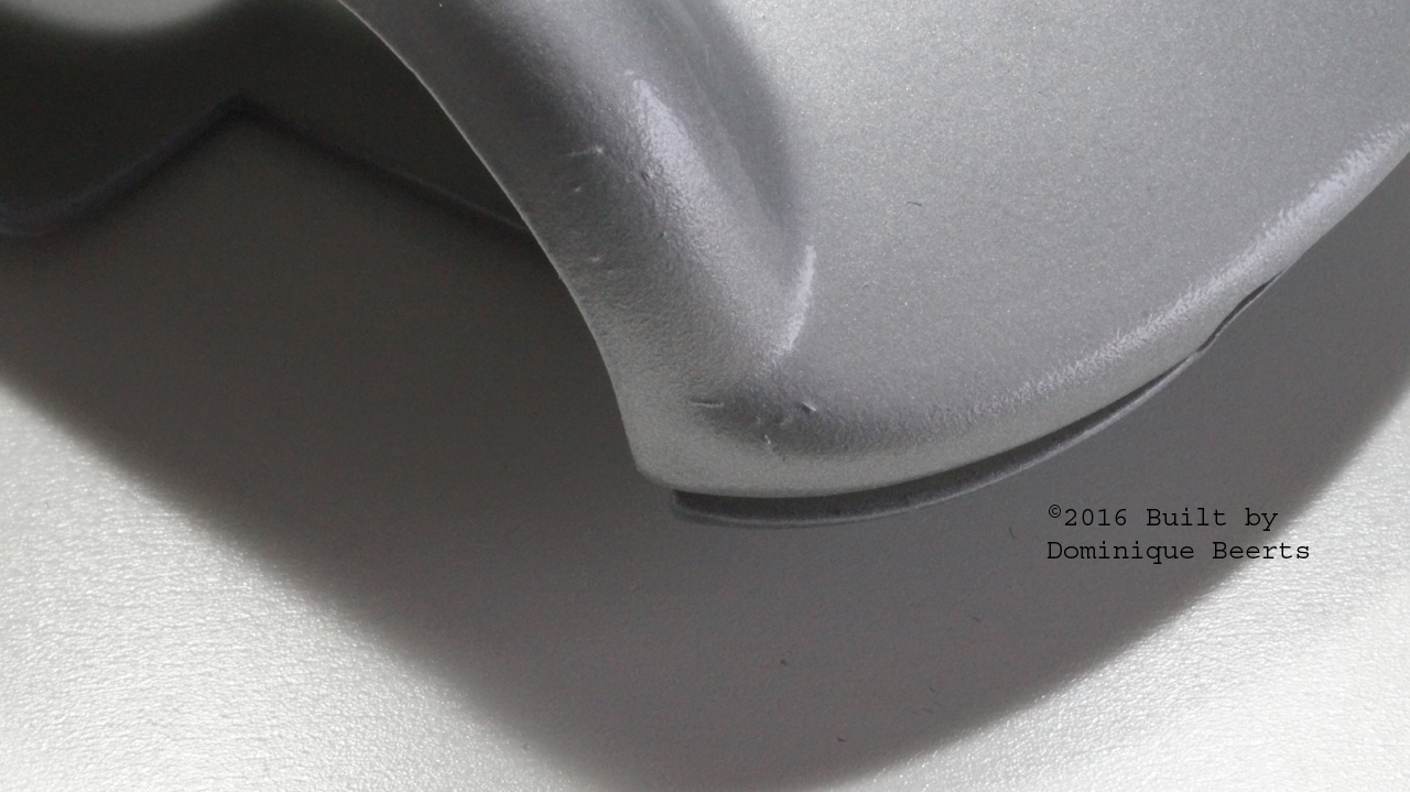

Ik ben begonnen met de inspectieronde van de modellen en je ziet al onmiddellijk dat er werk in zal kruipen. De bodies zijn voorgelakt in een soort van metallic grijs, wat al niet kan kloppen omdat er toen botweg geen metallic kleuren waren (volgens mij) maar los daarvan zijn bij beide modellen de lakwerken heel slordig uitgevoerd. Er zit stof en vuil in de lak, hij is veel te dik gespoten, de lak zit vol appelsienhuid en is op sommige plaatsen zelfs beschadigd. De modellen werden blijkbaar zelfs gespoten zonder eerst de bramen van de witmetalen bodies te verwijderen.

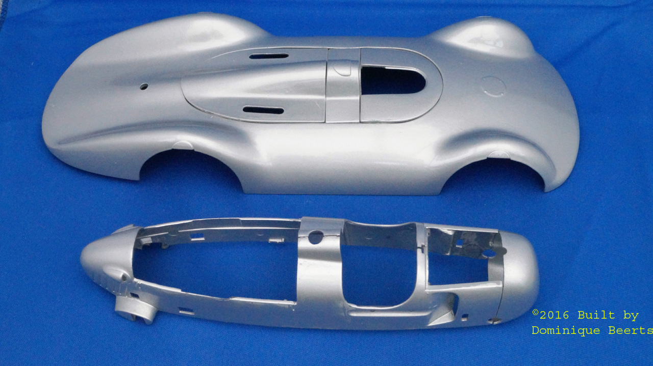

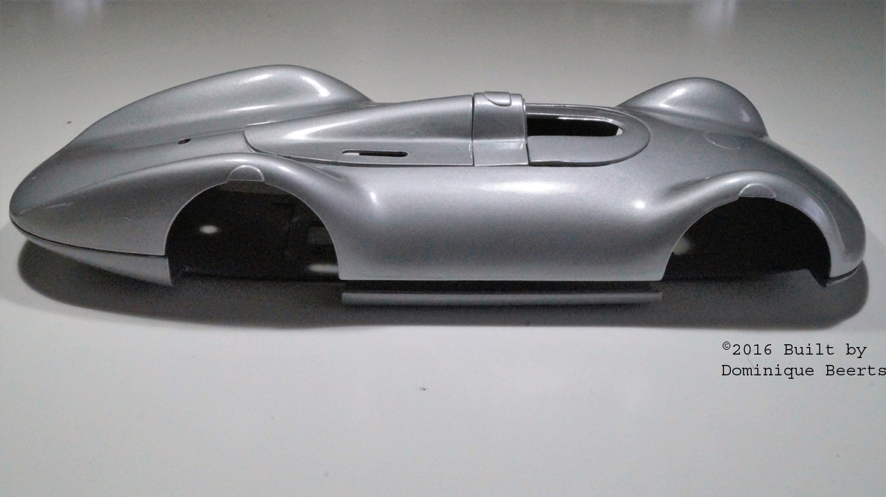

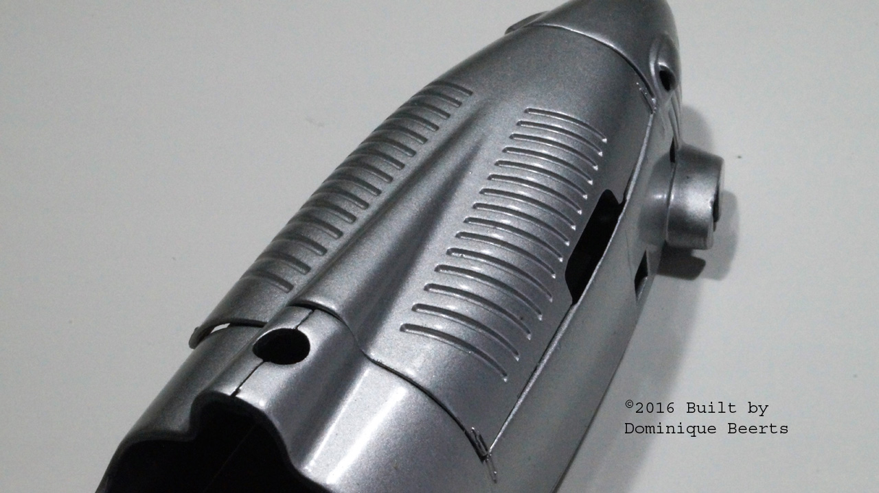

Old 22-02-2016, 12:55

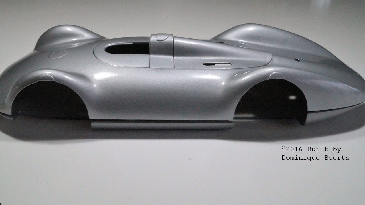

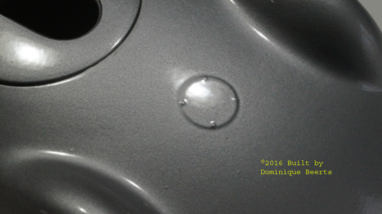

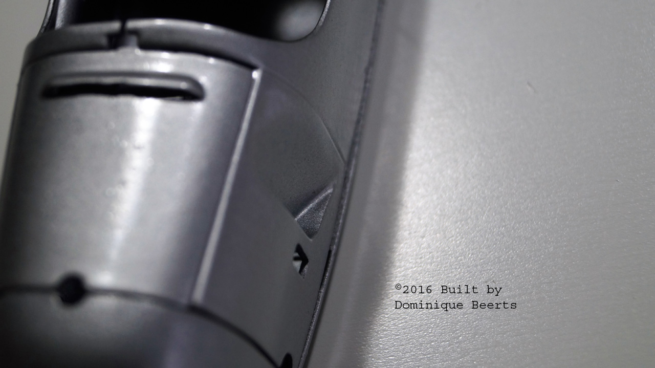

Hetzelfde geldt voor de Recordwagen:
onderdelen zjin ofwel niet passend:
We hebben met overspray te maken:
Of met vuil in de lak:
Maar in het algemeen zeg je best: "er is een beetje werk aan..."

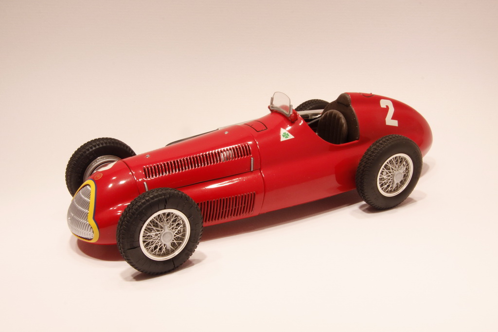

Ik heb vroeger veel Revivals gebouwd, en ik moet je voor één ding in het bijzonder waarschuwen: de banden. Ze 'desintegreren' na enkele jaren compleet en vallen gewoon uiteen. Het rubber waaruit ze gemaakt zijn droogt helemaal uit en ze worden zo bros dat ze ter plaatse in stukjes brokkelen. Zie maar naar de voorband van deze Alfa Romeo die ik in de jaren '90 gebouwd heb. En de foto is ook al een kleine 10 jaar geleden genomen, het is ondertussen nog veel erger geworden.
Als je een manier kan bedenken om ze te vervangen door iets beters (bv door ze af te gieten) kan ik je dat ten stelligste aanraden.

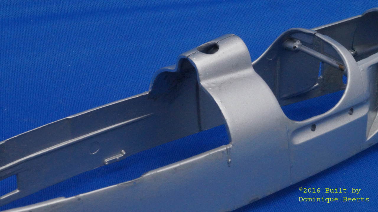

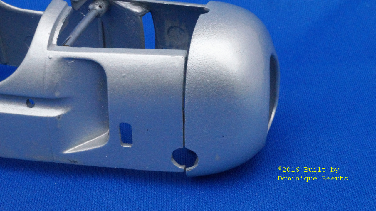

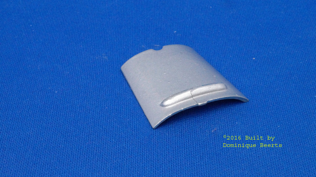

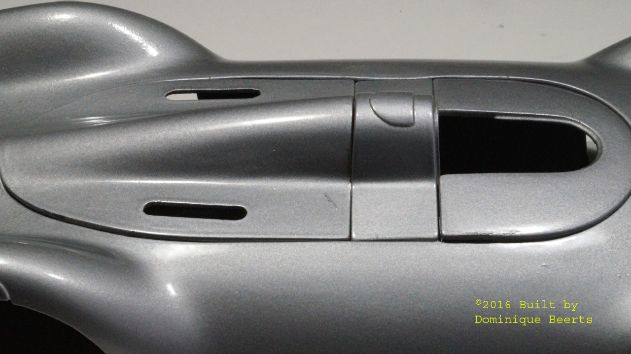

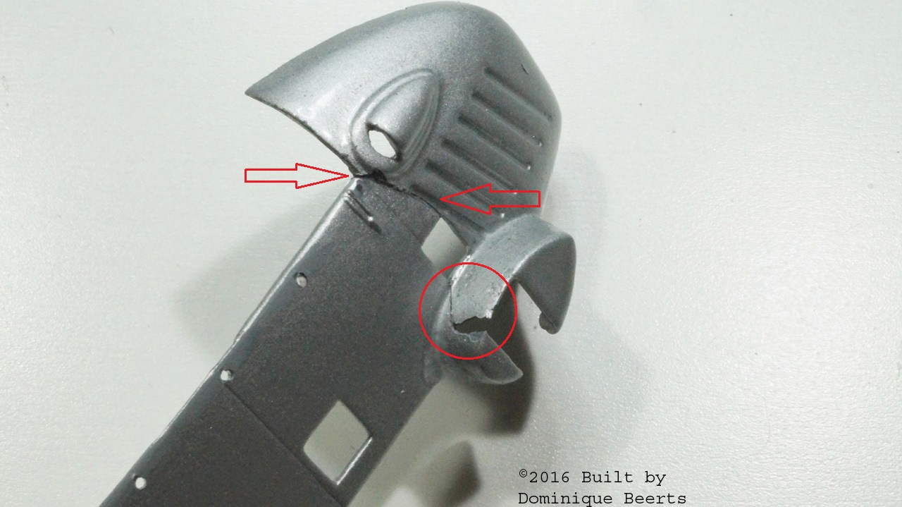

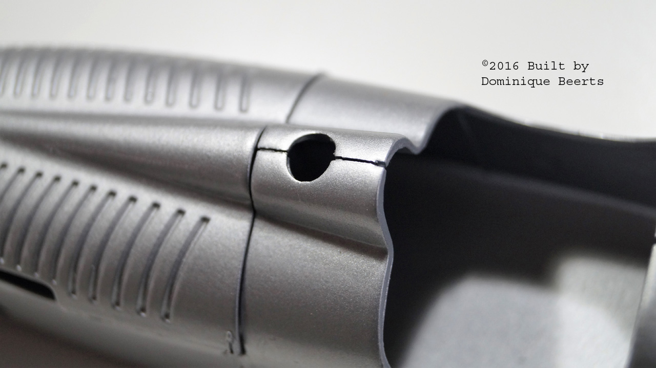

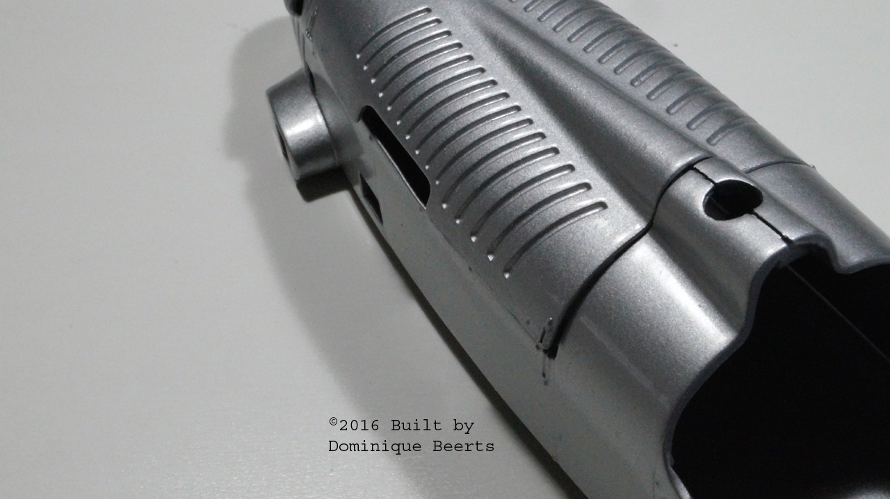

Ik heb een start genomen met de body van de racewagen. Enkele randjes werden weggevijld . Die randjes moesten er zijn, maar ze waren veel te dik, te grof en slordig uitgevoerd. Ze zullen worden vervangen door geperforeerde strips wat veel correcter zal zijn.
Ook werd gezorgd dat de neus op de wagen past. Niet zo evident als het lijkt. Met gemonteerde neus komen de beide bodyhelften open te staan. Ik dacht eerst dat dat een fout zou zijn, maar de body is eigenlijk te smal om op de bodemplaat te zetten. De neus trekt dus de body opnieuw in vorm.
Ik ben ook nog tot de conclusie gekomen dat de voorste afdekking (niet de motorkap want de motor zit centraal) een flinke barst vertoond.

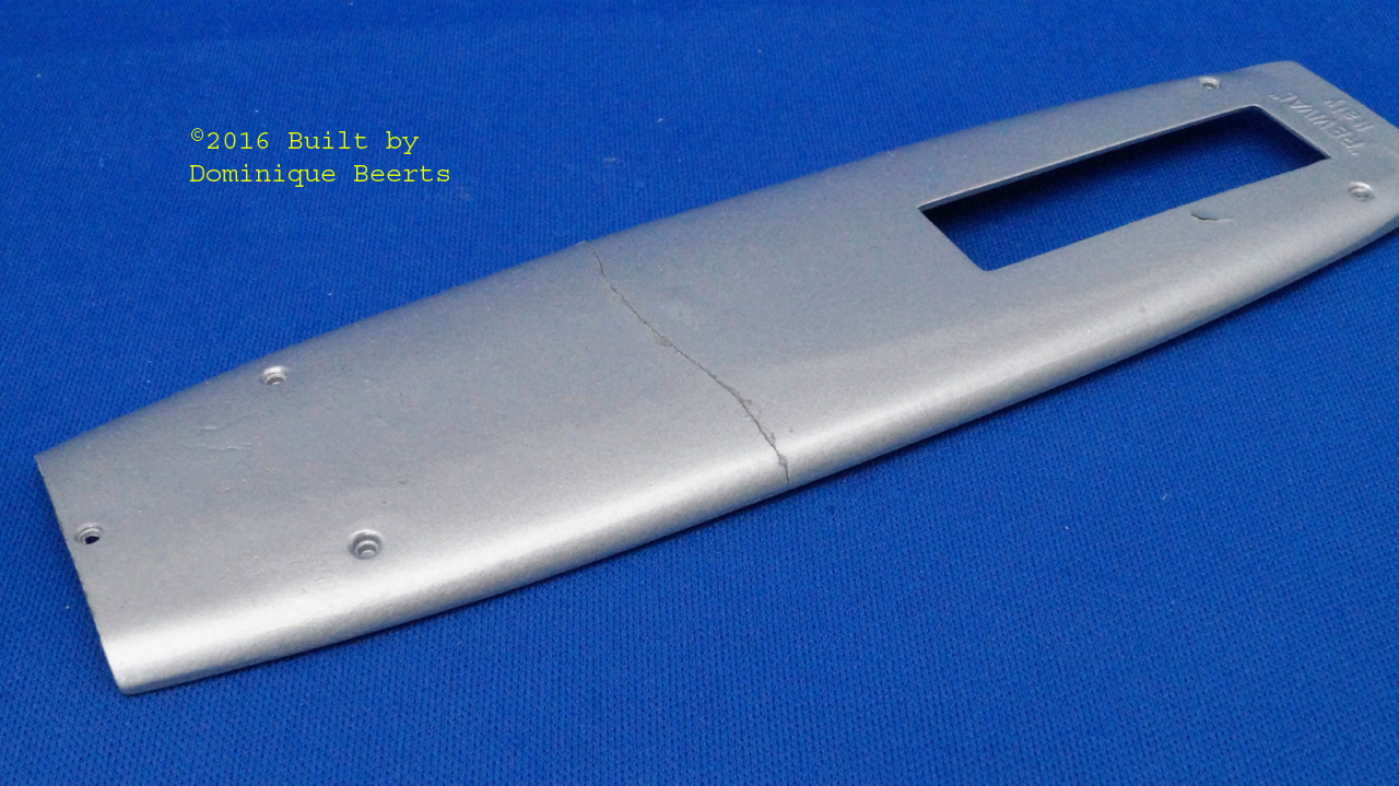

Old 22-02-2016, 13:06
En de bodemplaat van de racewagen is op een moment gewoon in tweeën gebroken. Dat wordt dus scratchen.
Wel straf als je dit beeld bekijkt: eigenlijk zijn het twee dezelfde auto's ...
Die bedenking heb ik me ook al gemaakt. Ik heb voor de lol eens een band gemonteerd op een velg, gewoon om eens te kijken hoe die voorgefabriceerde wielen er zouden uitzien. De velg is zodanig uitvergroot dat die de volledige band vult. Het rubber staat er echt op gespannen.
Daarbij is het rubber al serieus wit uitgeslagen. Ik weet niet of dat een probleem is, of duidt op één?
Het geeft het voordeel dat je model nooit met "platte banden" zal staan, maar de torsie op het rubber is veel te groot en het kan niet anders dan voor problemen zorgen. Ik moet dus zeker:
* een alternatief zoeken voor die banden. Afgieten zal niet anders kunnen zeker?
* de velg langs de buitenkant verkleinen, anders wordt dat probleem gewoon uitgesteld en zal mijn nieuwe band het op een dag ook gewoon begeven.
Bedankt!
