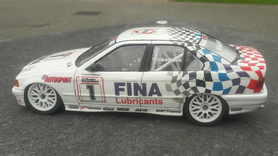

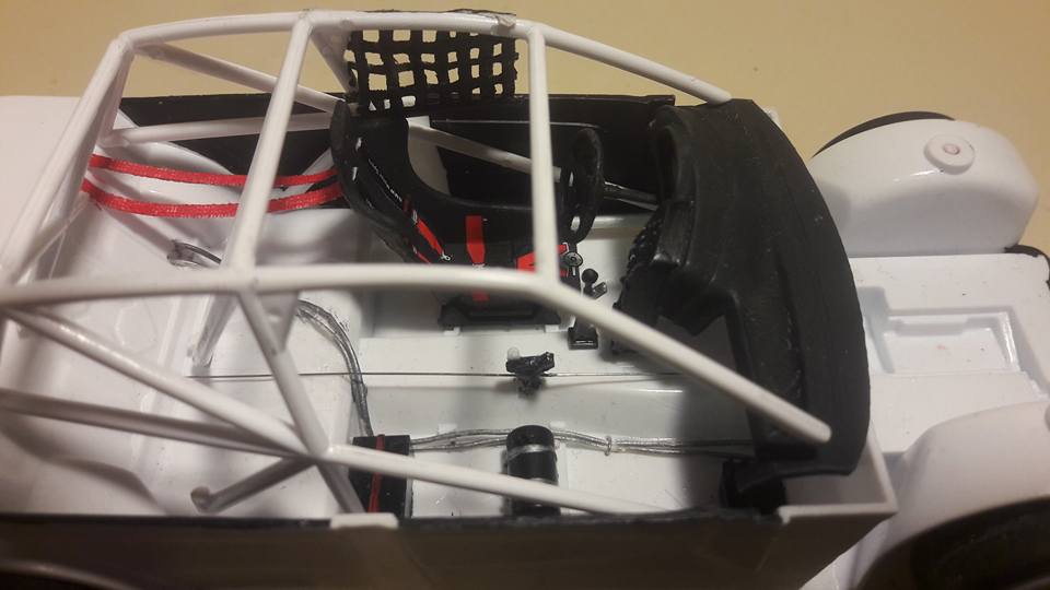

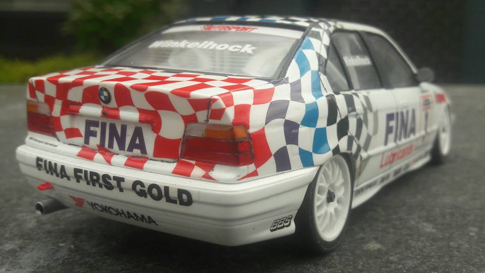

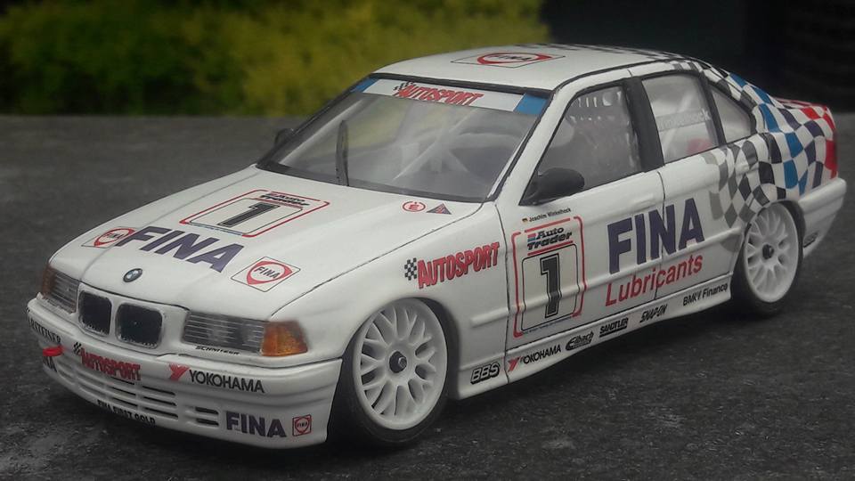

Vroeger had ik deze kit eens gebouwd maar was toen spijtig genoeg kapot gegaan . ik had daar bewust geen op de werkbank van gemaakt .
Nu heb ik deze opnieuw gebouwd met een klein beetje toevoeging van benzine leidingen gordels het vangnet aan het zijraam en kabels voor de torsiestangen .
aub de eindfotos
mvg Coco

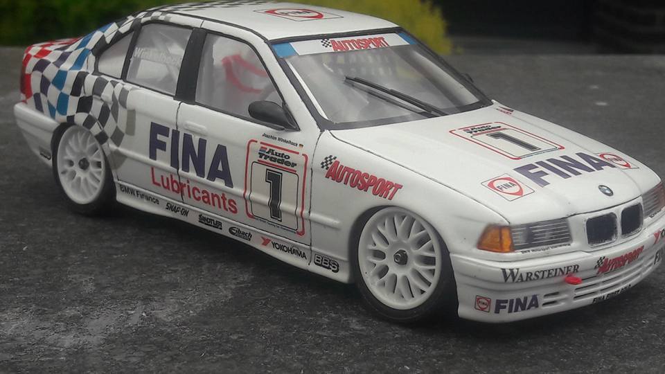

Hij is ondertussen weeral naar de felistijnen ,
De bandjes gaven een roze reactie met de vernis of verf .

Ok, hij staat er al even op, maar ik kom hem nu pas tegen.
Wat die bandjes betreft, heb je er iets aan gedaan of heb je ze zo uit de doos op de velg getrokken?
In die bandjes zitten weekmakers om ze soepel te houden en als ze uitdrogen barsten ze.
Ik heb het ooit geprobeerd en wat bleek, de bandjes die ik volledig opgeschuurd en daarna afgewassen heb, zijn nu nog in perfecte staat, terwijl de anderen al scheurtjes vertonen.
Sindsdien schuur ik ze helemaal en proper wassen in wat afwaswater. Gietnaden moeten toch weggeschuurd worden.
Maar dat ze een kleur afgeven op de lak heb ik nog niet gehoord/gezien/meegemaakt.
Hopelijk komt het goed
