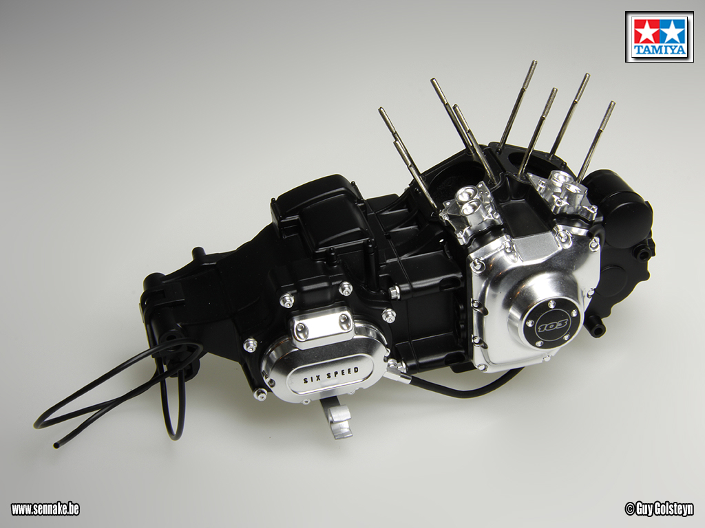

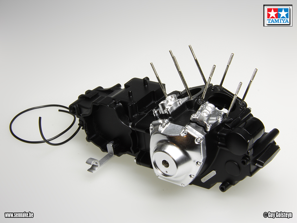

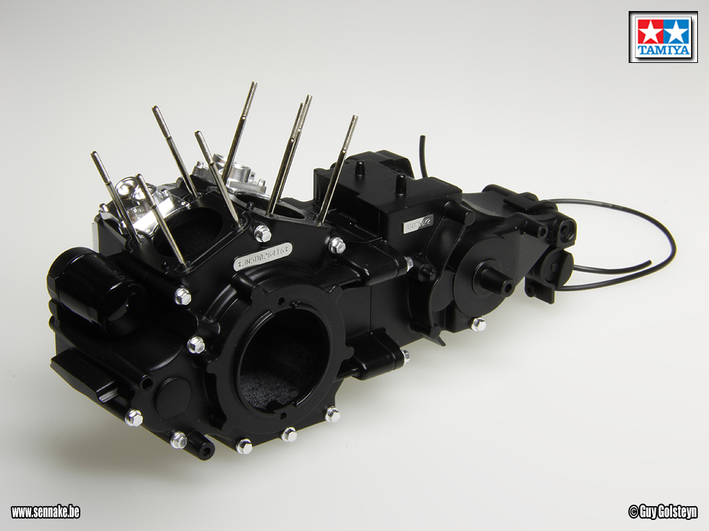

Eerst starten we met het motorblok, dat samengebouwd wordt en matzwart gespoten wordt. De cylinderkop-bouten worden aan het motorblok vastgekleefd, wat later de opbouw van de cylinderkoppen heel wat makkelijker gaat maken.
Vervolgens worden er enkele kleine maar belangrijke details aangebracht zoals de metalen bouten en foto-ets identificatieplaatjes.
Aan de overzijde worden er ook enkele aluminium motoronderdelen aan het blok gekleefd.
Ik ben ook reeds begonnen met het aanbrengen van enkele details zoals de "six speed" letters en de "103" decal.

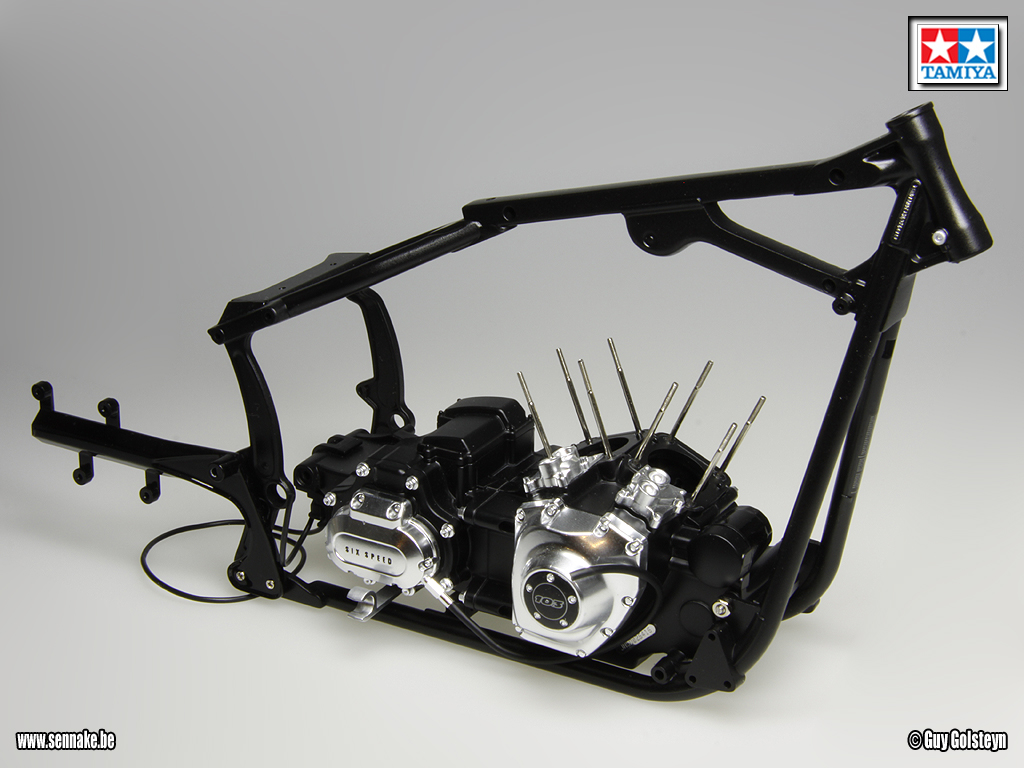

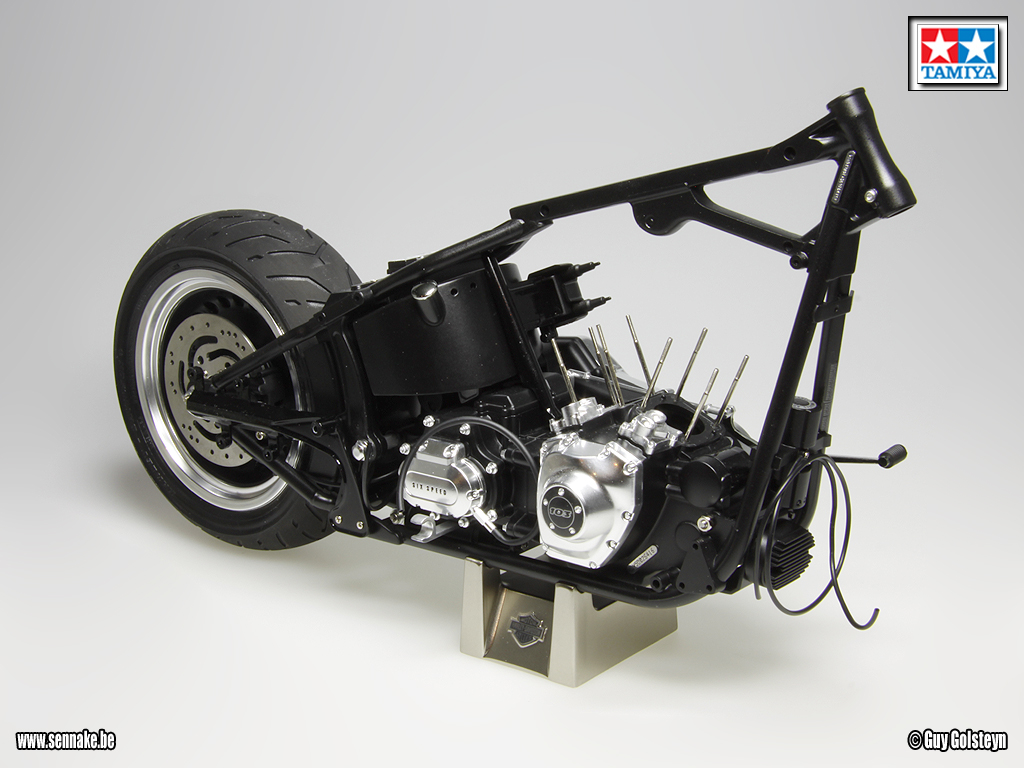

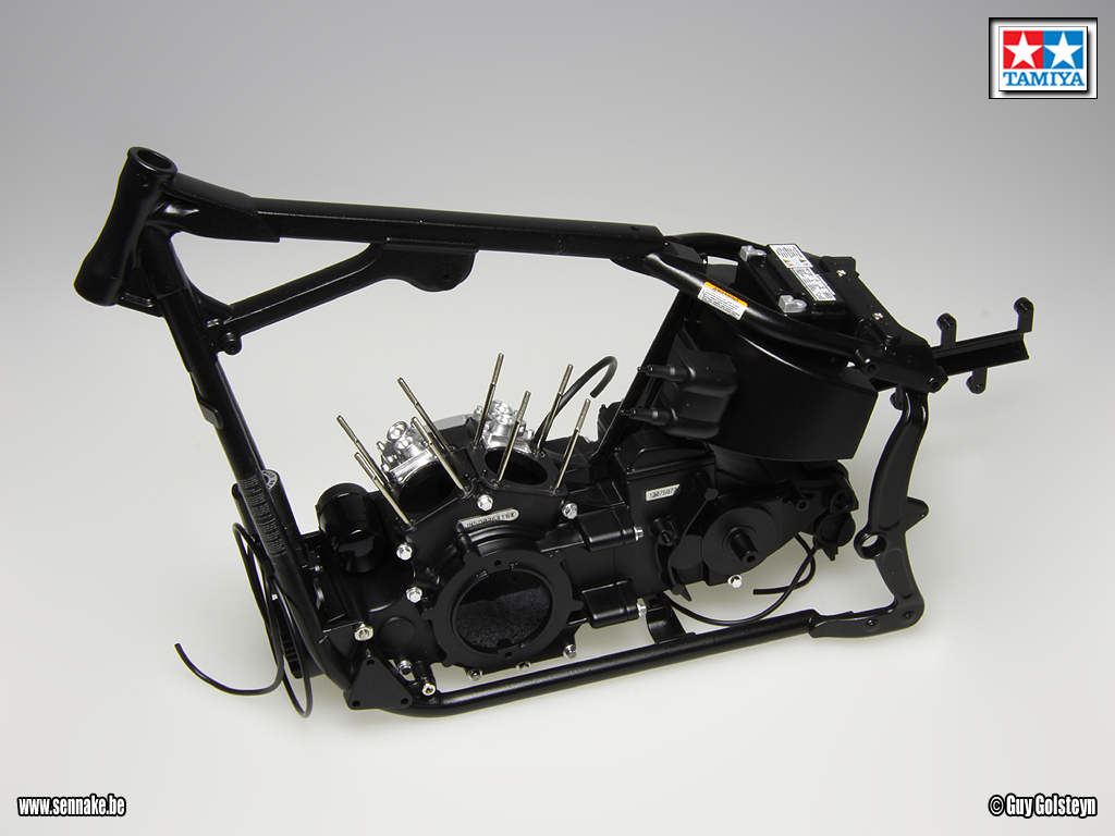

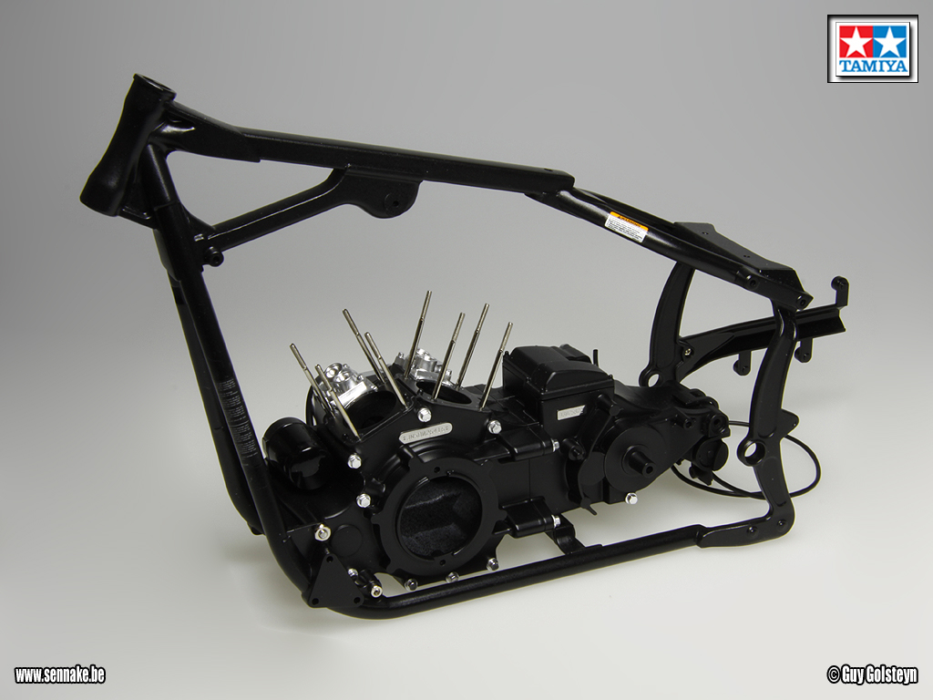

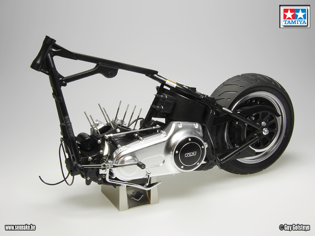

Daarna kan de samenbouw van het kader beginnen. Ik heb veel werk moeten steken in het wegschuren van de langsnaden die zich op alle buisvormige elementen van de kaderonderdelen bevinden.
Vervolgens wordt het motorblok aan het kader bevestigd met echte metalen boutjes. Enkele decals vervolledigen het plaatje.
Zicht van de rechterzijde van het kader met ingebouwd motorblok.

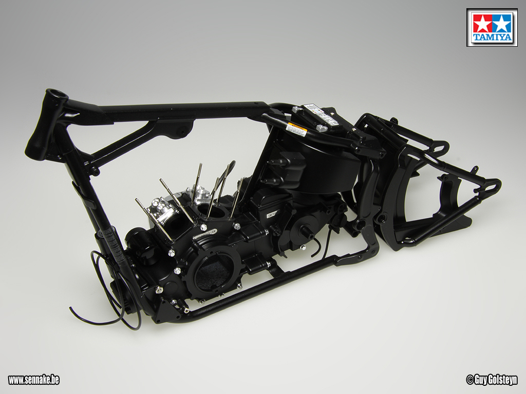

Daarna kan de olietank aan de achterzijde van het kader ingebouwd worden.
En de batterij wordt eveneens geïnstalleerd in de binnenzijde van de olietank.

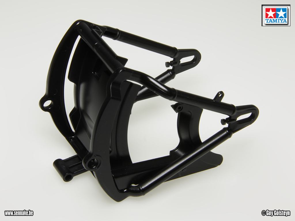

Nu kan ik met de samenbouw van de achterste swingarm beginnen. Opnieuw een boel schuurwerk om de langsnaden te verwijderen...
Op deze wijze zal de swingarm later aan het kader verbonden worden, maar eerst moet ik het achterwiel aanpakken, wat een hele uitdaging gaat worden, zoals je zal merken...

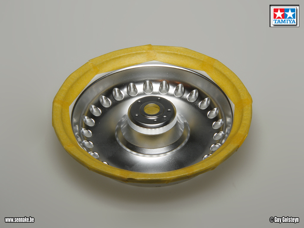

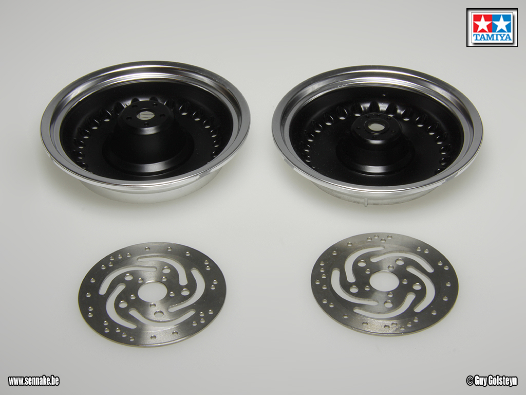

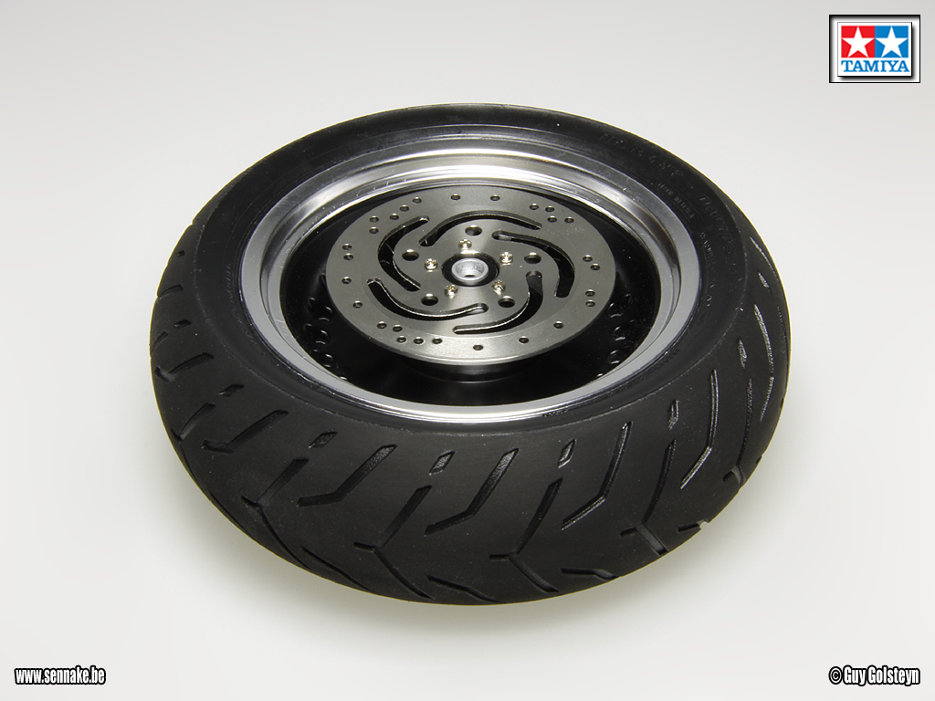

Ik had eerder in een artikel in Tamiya Model Magazine International (Nr 227) gelezen dat Phil Devos series wat problemen ondervonden had met het spuiten van de satijnzwarte wielcenters, omdat de verf niet goed hechtte op de verchroomde wielen en dus afpelde bij het verwijderen van de masking tape. Dus besloot ik op mijn beurt een poging te wagen, maar door gebruik te maken van andere materialen.
En daarom gebruikte ik dus Tamiya flexible masking tape in plaats van de gewone (voor de overgangen toch), en Tamiya X-18 acrylverf in plaats van TS-29. Ik verwijderde ook de masking tape onmiddellijk na het spuiten, terwijl de verf dus echt nog nat was. Het resultaat mag gezien worden vind ik, dus ik ga er van uit dat de aanpassing van materialen zinvol geweest is.
Daarna werden de 2 wielhelften tegen elkaar gekleefd. Ik schuurde de achterband om de lelijke langsnaad weg te werken en om een "gebruikt" uiterlijk te verkrijgen. Vervolgens werd de schuimrubberen "binnenband" in de achterband gemoffeld waarna de band zelf op het wiel getrokken werd. Nu kon ik ook het kroonwiel vastmaken aan de velg, door middel van echte boutjes. Ik snap wel niet waarom Tamiya er slechts 3 voorzien heeft, waarbij de 2 andere boutjes gewoon in plastic gegoten zijn. Beetje jammer...
Daarna werd de velg omgedraaid om er de prachtige aftermarket Tamiya remschijf in gedraaid aluminium aan vast te schroeven.

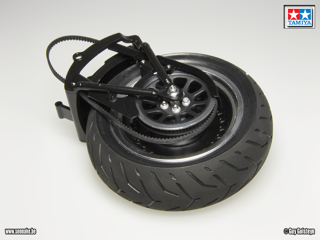

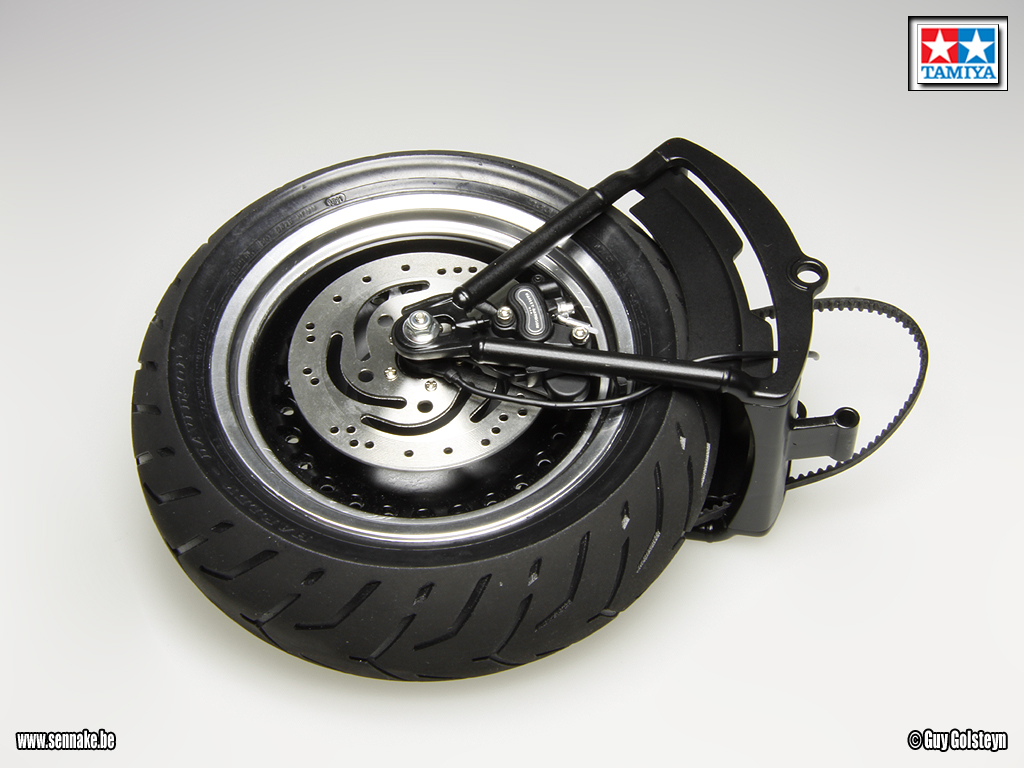

Tenslotte kon ik het achterwiel installeren in de swingarm. De riem zit reeds op zijn plaats, maar hij moet nog wel opgespannen worden in een later stadium.
Aan de andere zijde werd dan de remklauw vastgemaakt.

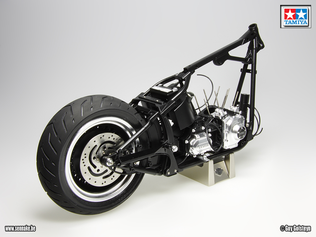

We hebben weer wat verder gedaan. Eens de schokbrekers gespoten waren, kon ik ze aan de swingarm bevestigen, wat nog redelijk gemakkelijk verlopen is.
Maar ze onderbrengen aan de onderzijde van de motor was een ander paar mouwen! Het leek wel of ik altijd ergens een arm tekort kwam... uiteindelijk zijn ze op hun plaats gesukkeld na een half uur of zo.
Vanaf dit moment begint het model er al een beetje uit te zien als een echte motor. Tamiya beveelt trouwens vanaf deze fase het gebruik van de centrale steun aan om de onderzijde niet te beschadigen.
Zicht vanaf de rechterzijde van de motor.

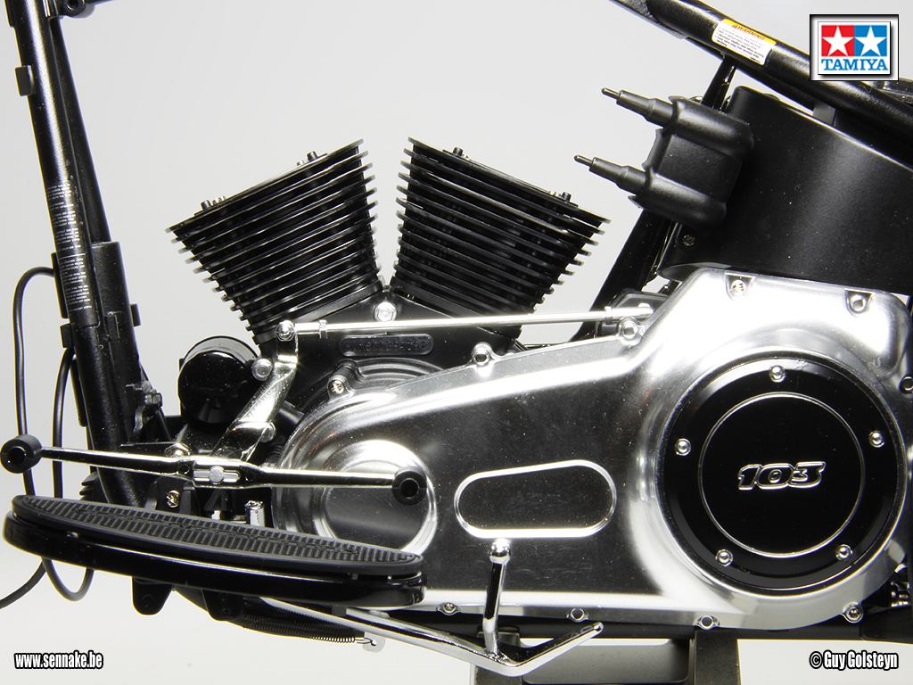

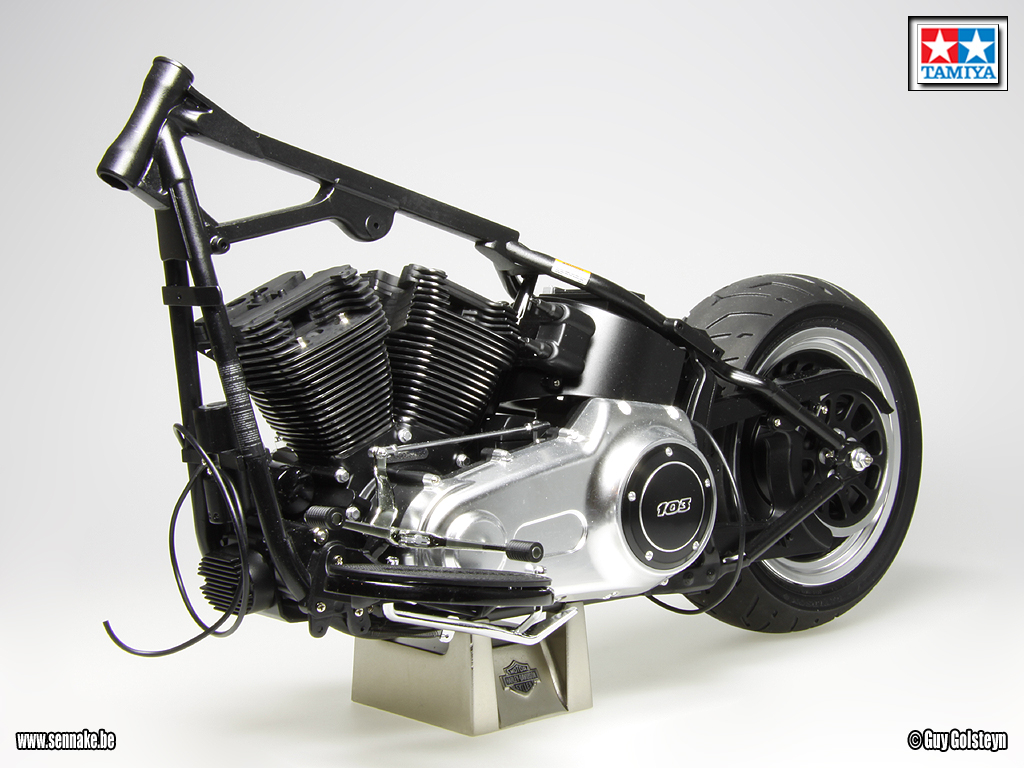

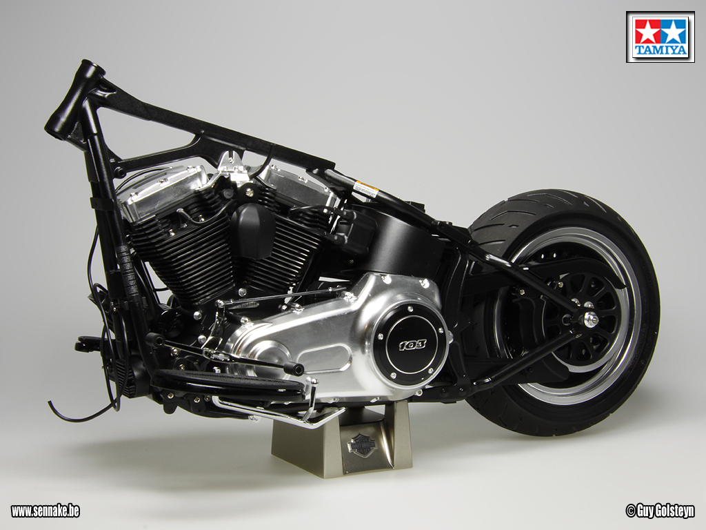

Vervolgens wordt de kettingkast aan de Harley vastgemaakt. Ook de versnellingspedalen en de motorsteun kunnen nu aan de motor vastgekleefd worden. Ik heb ook de "103" afdekplaat aan de kettingkast bevestigd; ik heb de decal gelaten voor wat hij was en de afdekplaat gespoten in satijnzwart. De diepere groeven werden later met een tandenstoker terug uitgekrast zodat het onderliggende chroom terug zichtbaar wordt.
Opnieuw zicht vanaf de rechterzijde, waar op dit moment nog geen werken aan gebeurd zijn. Dat is voor de volgende update

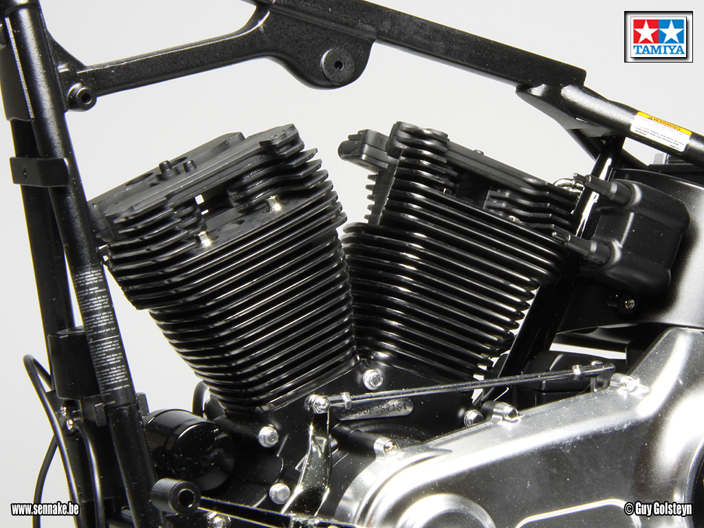

Eens de cylinder op hun plaats staan, kan ik beginnen aan de bouw van de cylinderkoppen. Ze worden op een gelijkaardige wijze gebouwd, maar deze keer met 'slechts' 9 koelribben per stuk.
Van zodra er een cylinderkop klaar is, wordt hij boven op de cylinder geplaatst en vastgeschroefd met 4 lange cylinderkopschroeven.
Hier zie je een close-up van de 2 afgewerkte cylinders, behalve dan de afdekking van de cylinderkoppen die nog samengebouwd moeten worden.

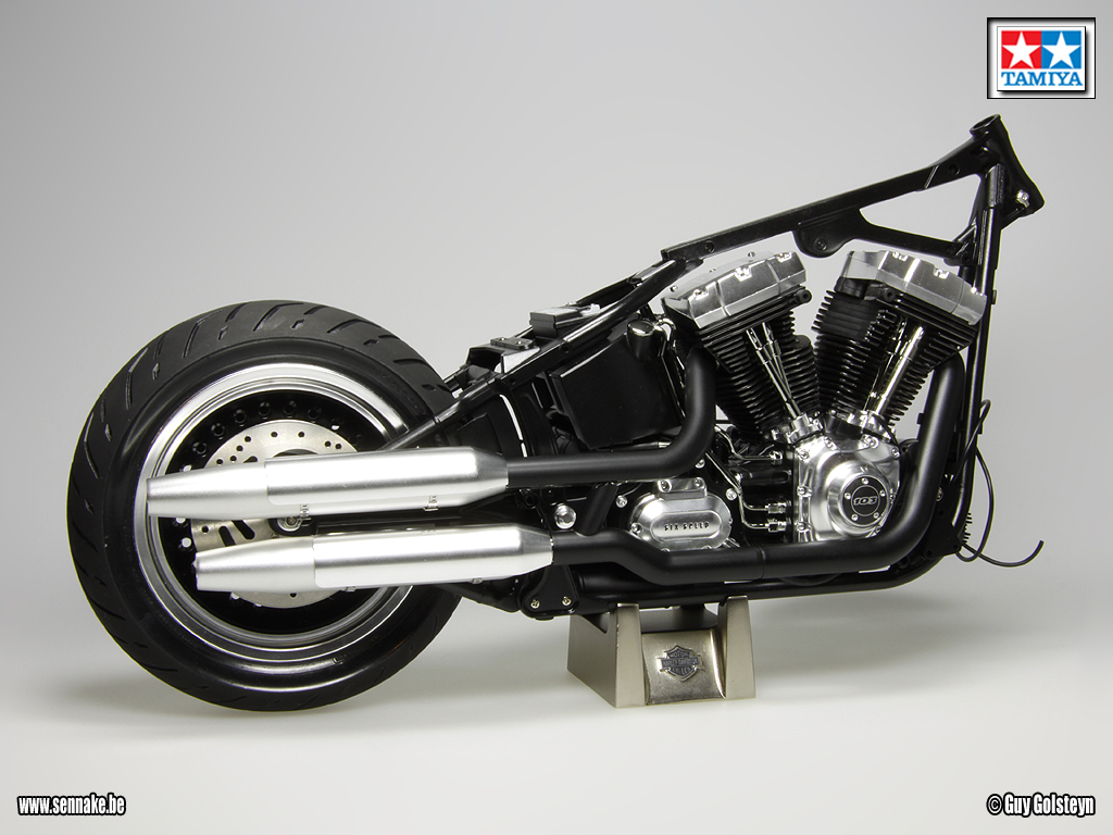

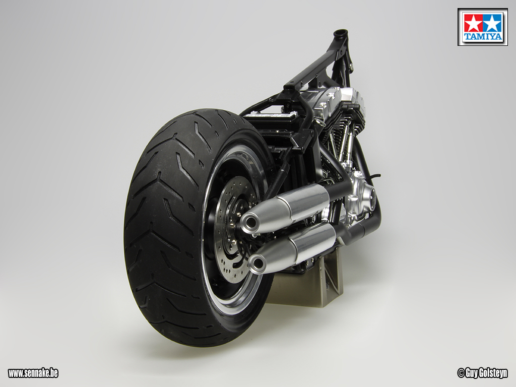

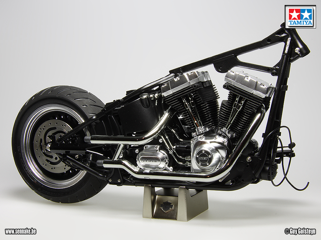

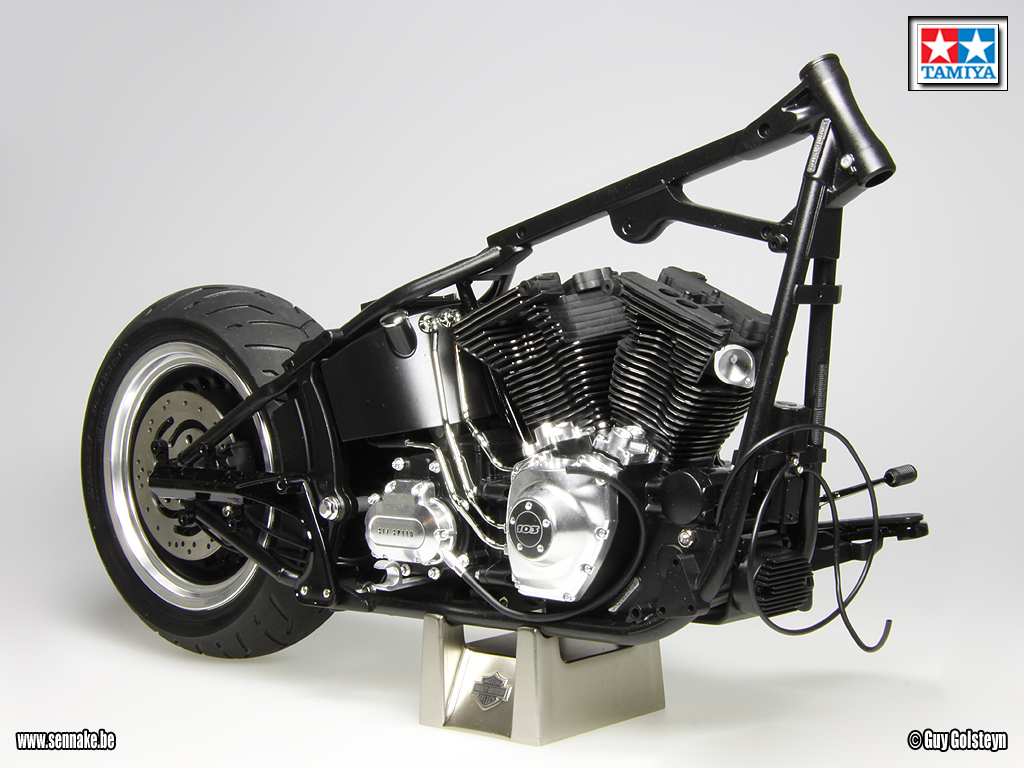

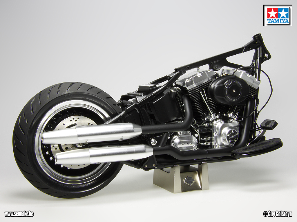

Nu kan ik eindelijk de stootstangen en hun afdekking aanbrengen bovenop de cylinderkoppen. Ik heb ook al de uitlaatpijpen op hun plaats gelijmd.
Zicht vanaf de rechterzijde van de motor met de verchroomde uitlaatpijpen. Het is bijna jammer dat ze nog afgedekt moeten worden met satijnzwarte beschermkappen...
En hier heb ik ook de uitlaten zelf vastgeschroefd aan de achterzijde van de uitlaatpijpen, terwijl ook de satijnzwarte afdekkappen vastgekleefd werden.

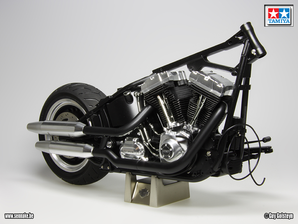

Zicht van de achterkant, wat je een goed beeld geeft van de uitlaten. Ze zijn vervaardigd uit gedraaid aluminium (ze komen uit de aftermarket kit).
De satijnzwarte afdekkappen nemen wel een stukje weg van de chroom look, maar ja, het is dan ook geen Electra Glide natuurlijk, het is een Fat Boy Lo
