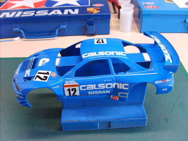

Vandaag nog eens geprofiteerd van een droog en windstil moment om de karrosserie van een tweede vernislaag te voorzien. Nu kan deze een paar dagen goed uitharden en dan zal ik eens kijken of er nog een derde laag over moet komen.

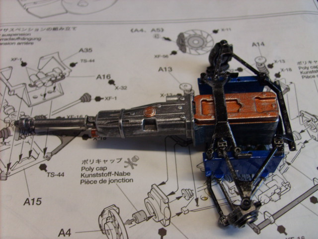

Ook het motorblokje heb ik al onderhanden genomen. Het is voorzien van een kleurtje, is gedry-brusht en een gedeelte van de stuurinrichting/ophaning is er aan samengevoegd.
De uitlaat is op sommige plaatsen voorzien van een verbrandings-effect.

Ja Nismo, uwe motor/versnellingsbak ziet er goed uit. Het dry-brushen is goed gelukt.
Uwen uitlaat is nogal hard ... ik bedoel het contrast tussen het zilver en het groen. Probeer hem eens te downtonen met smoke ... gewoon de ganse handel voorzien van enkele laagjes en je zal zien dat het er nog een stuk realistischer uitziet.
Keep it going ...

Door de flits komt het nogal harder over dan in werkelijkheid. Op de foto was het verbrandingseffect juist aangebracht. Het bewerken met smoke moet inderdaad nog gebeuren.

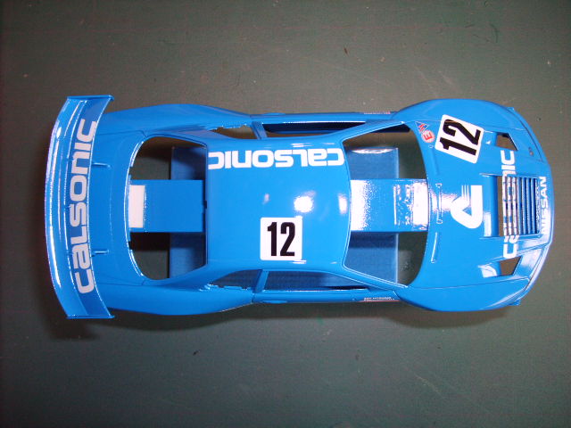

Na een paar dagen te staan uitharden, heeft deze karrosserie een derde vernislaag gekregen.
Er zijn een paar kleine foutjes in het spuitwerk geslopen, maar niets onoverkomelijk. Nadat hij voldoende is uitgehard gaan we er volgende week of zo met een fijn schuurpapiertje (3600) erover om dan zijn (hopelijk) laatste vernislaag.

Nog een 4de laag? Ziet er toch prima uit zo, niet?
Hij ziet er inderdaad goed uit en blinkt gelijk ne spiegel ware het niet dat er een stofje (eentje vooraan op de bumper en eentje achteraan) en een kleine loper(foto) in het spuitwerk zitten. Nu heb ik gezien dat de loper al gedeeltelijk is weggetrokken naarmate de vernis opdroogt.
Ik zal het eens goed bekijken als hij een paar dagen heeft staan drogen om dan een beslissing te nemen.
Waarschijnlijk schuur ik hem mat en glad met 3600 en dan nog een laatste laagje vernis.
Wat betreft mijn spuitwerk ben ik niet zo rap tevreden dan met MIJN racestoeltjes voorzien van gordel-decals.

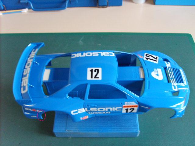

Nu wel.
Vandaag heb ik dan besloten om de karrosserie terug glad te schuren en wel om de volgend redenen:
-Allereerst was er die kleine loper rechtsachteraan die wel gedeeltelijk was weggetrokken, maar niet genoeg.(foto 1)
-Ten tweede waren er een paar stofdeeltjes op de voor- en achterbumper waren terecht gekomen bij het aanbrengen van de derde laag.

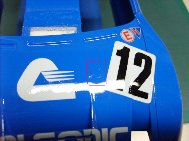

-En ten derde en de belangrijkste reden was een oneffenheid in de lak op de motorkap.
Wat is er nu met de motorkap gebeurd:
Er zaten 2 uitstekende puntjes in de 2de vernislaag. Toen ik ze wou gladschuren ( met 3200) voor het aanbrengen van de 3de vernislaag is er bij 1 puntje een stukje lak weggesprongen, met een oneffenheid tot gevolg. Ik heb die oneffenheid proberen glad te schuren, maar dat vlekje werd alleen maar groter.(foto 2) Toch besloot ik de 3de vernislaag te spuiten in de hoop dat het niet zou opvallen. Gevolg: het viel nog steeds op.
Vandaag heb ik dan maar besloten om het hele zooitje mooi glad te schuren met 3200, het geheel te ontvetten, goed afgedroogd en droog geblazen.
Daarna ging ik naar buiten om toch met een bang hartje een 4de laag vernis te spuiten.
Op het eerste zicht was alles perfect gespoten toen ik hem weg zette om te drogen. Vanavond heb ik de karrosserie dan eens grondig gecontroleerd en wat blijkt: ALLES OK
Ik heb hem dan maar terug gezet zodat hij verder kan uitharden alvorens de verdere afwerking kan beginnen. (foto 3)
