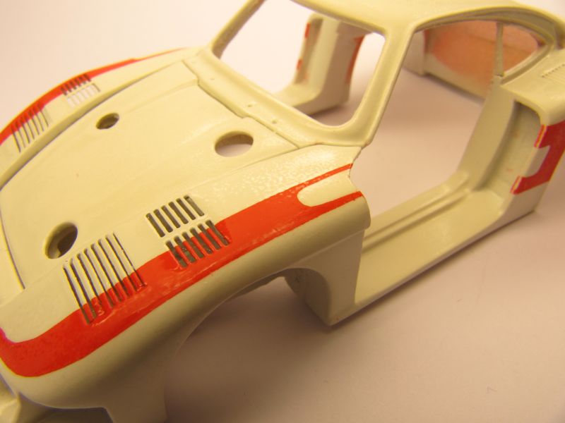

Zoals waarschijnlijk velen onder jullie heb ik vandaag ook wat gebouwd, maar als ik Doc zijn progress van vandaag zie ... heb ik met 2 uurtjes weinig gedaan!
De decals ... een kopbreker. De originele kit decals hebben het rode gedeelte van de striping in oranje ... en eigenlijk moet dat dus rood zijn.
Spuiten was dus de enigste optie. Vermits ik altijd kleine zaken met BMF afplak omdat de opstaande rand dan minimaal blijft wilde ik dat hier ook weer doen.
Om te beginnen heb ik de originele kit decals op een transparant decal vel gekopieerd. De kleur kwaliteit trekt dan wel op niets, maar ... who cares!
Vervolgens de zones die gespoten moeten worden met BMF bekleed en goed aangewreven zodat er zeker geen plooien zijn in de zones die rood gespoten moeten worden.
Eens dat achter de rug werden de kopie decals uitgesneden en aangebracht, ook zonder plooien en met rode 'Daco' behandeld. Na enkele uren drogen krijg je dus de decal die over de BMF staat die op de witte lak staat.
De volgende stap bestaat er dan in om alles wat rood is mooi met een scalpel uit te snijden en weg te pellen. Ik heb wat ruim gesneden in de bredere bereiken omdat het blauwe gedeelte van de decal er nog over moet.
Na het afpellen van het eerste gedeelte ziet het er dan zo uit ...
Het linker voorspatbord is al van de folie ontdaan terwijl rechts nog alles hangt. Het grote voordeel van deze methode is dat je niet voor voldongen feiten komt te staan wanneer je alles gespoten hebt. Ik zou niet de eerste zijn die moet ontdekken dat het rood te ver komt, niet ver genoeg, ...
Na het spuiten van het rood heb ik alles verwijderd en een laag vernis aangebracht om alles af te sealen. Hij staat nu te drogen in de spuitcabine ... foto volgt dus later.

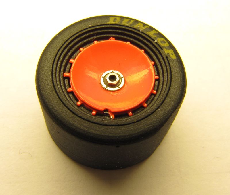

Ondertussen is ook al één wiel bijna afgewerkt. In vergelijking met het echte komt het aardig in de buurt vind ik.

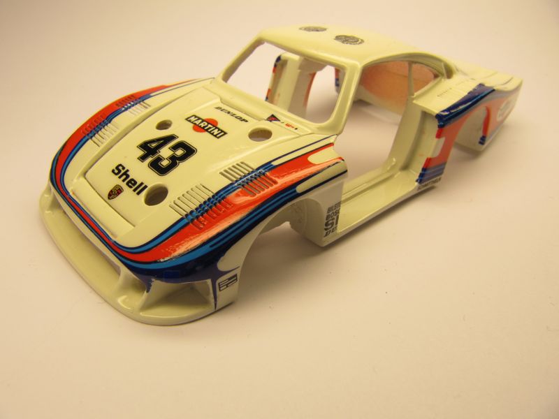

Zoals beloofd de foto's van het gespoten rood.
Het kan er een beetje troebel uitzien, maar na het spuiten van de rode vlakken heb ik alles afgeseald met een vernislaag. Op de laatste foto is deze al opnieuw met een '1200' geschuurd om vervolgens de decals aan te brengen.
Natuurlijk werd dan het rode gedeelte van de decals uitgesneden en de overige 'striping' aangebracht. Na het vernissen ziet het er zo uit ...

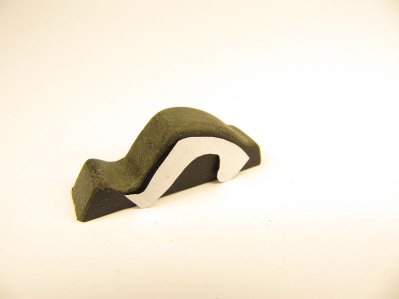

De stoel ...
Zoals al eerder gezegd is de kit stoel niet hetgeen wat ik zou monteren in dit uitgewerkt interieur. De originele resin stoel is zoals een stoel in iedere 1/43 kit, dus veel te dik.

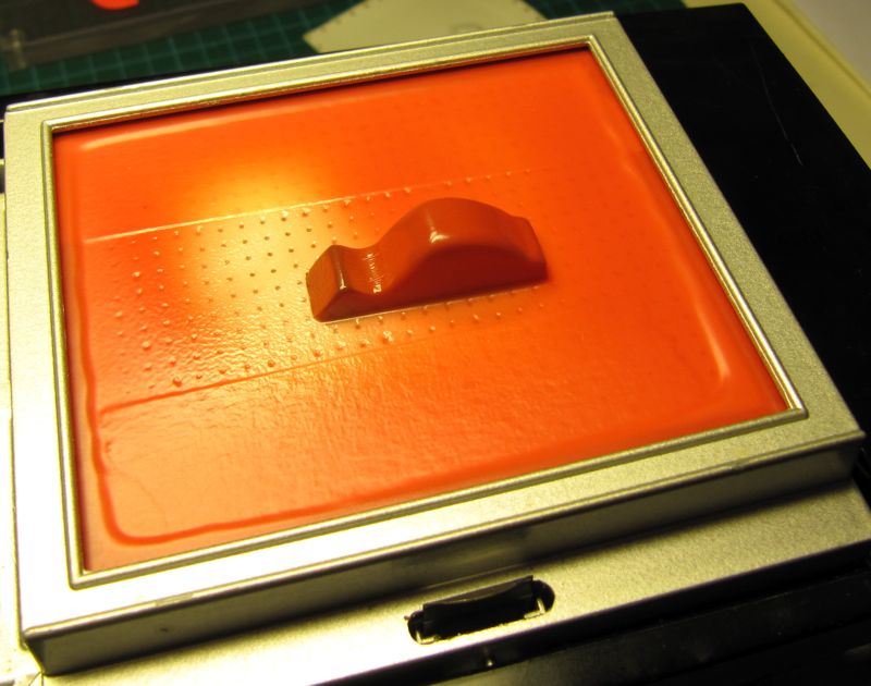

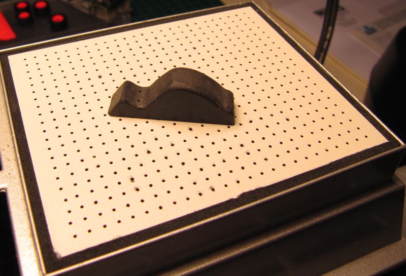

Ik heb eerst een contour van een stoel uitgetekend en deze contour uitgefreesd in een stukje schuim PVC van 8mm dikte, net de breedte die de stoel ook moet krijgen. Hieronder zie je het gefreesde gedeelte met daarop de schets van de vorm.
Ik hoor nu veel mensen luidop denken:'Jamaar, dat kan ik allemaal niet want ik heb geen freesmachine!'. Je kan een malletje uit vanalles maken. Stukjes plasticard op elkaar kleven, een vormpje uit MDF of hout, gips, uitgebakken klei, ... alles is mogelijk.
Daarna werden de hoekjes afgerond waardoor de radius in de stoel ook ontstaan. Nog even het papieren vormpje erlangs om aan te tonen hoe de vorm van de stoel in de mal verwerkt is.
Daarna kon het thermovormen beginnen. De mal werd op de 'vacuümtafel' gelegd (tafel ... what's in a name? Het ding meet amper 70 x 80mm) ...
... en na het verwarmen van de plastic werd deze over de mal getrokken en met de stofzuiger langs onder vacuüm gezogen.

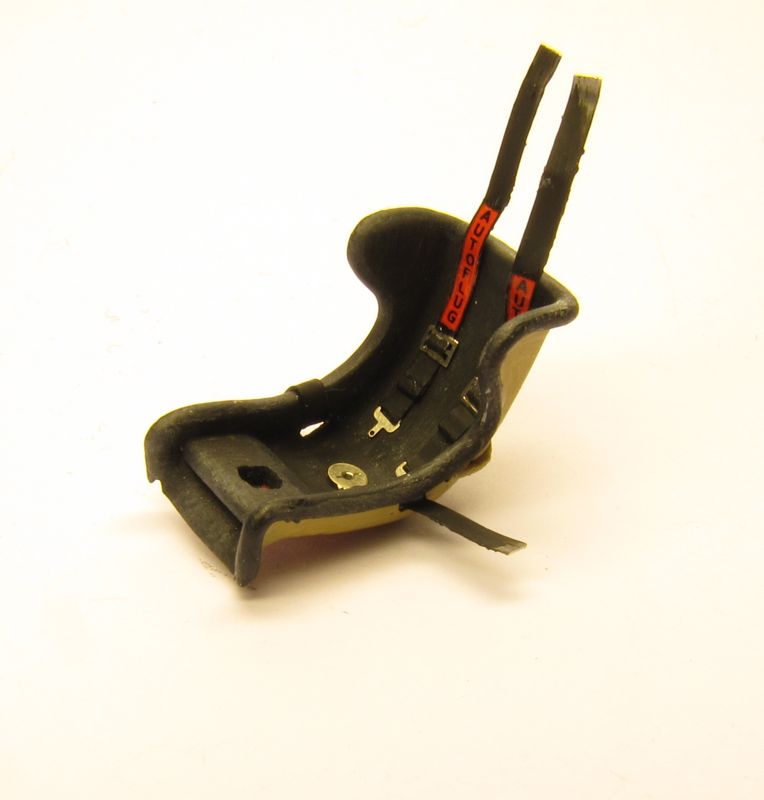

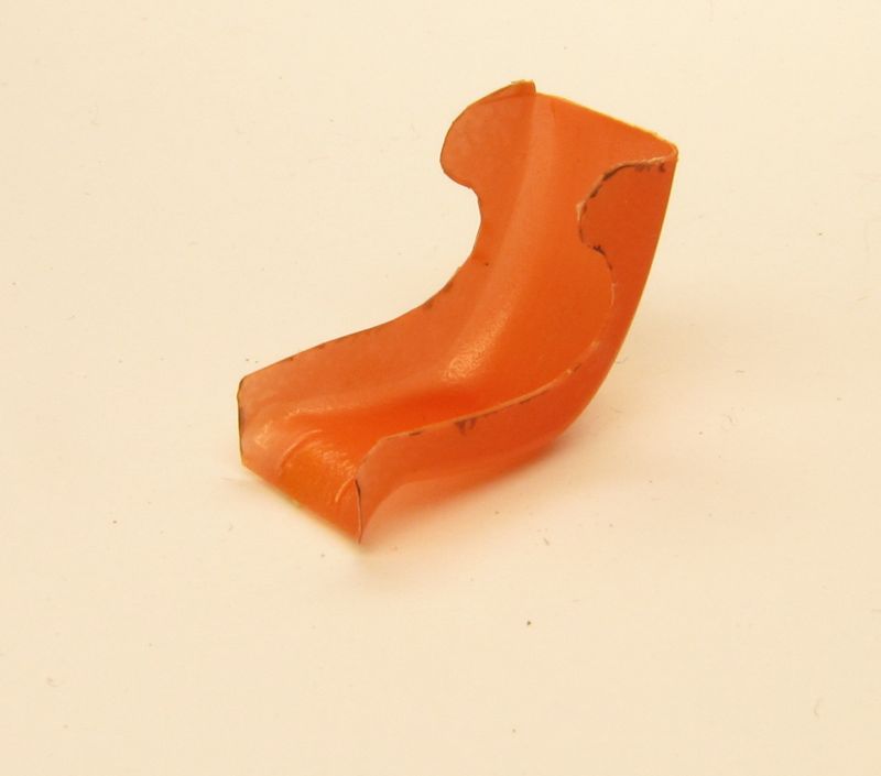

Ruw uitgesneden ziet het er ongeveer zo uit.
Hier een foto van het echte interieur. Zoals je kan zien is er aan de stoel een dikkere omgebogen rand.

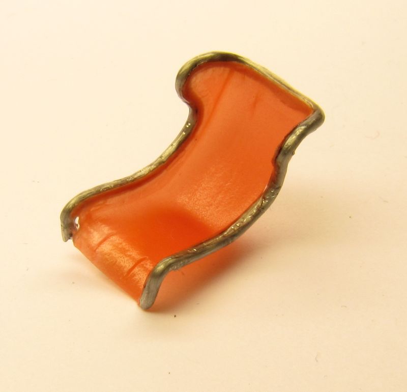

Deze rand dient dus ook gesimuleerd te worden. Hiervoor gebruik ik een stukje soldeertin van 0,5mm dikte dat mooi gelijk met de rand van de stoel mee gekleefd wordt. Na het aanbrengen en uitschuren van enkele laagjes primer zal een mooi aaneensluitende rand overblijven.

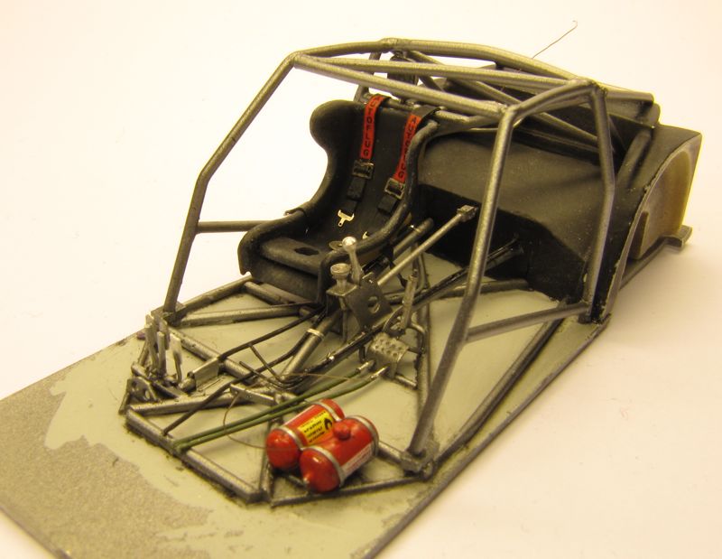

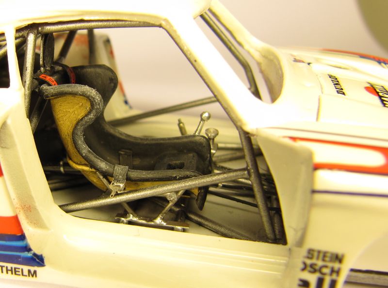

Na het aanbrengen van 2 laagjes primer op de stoel werd alles geschuurd en de nodige boorden weggewerkt. Het voorste 'kussentje' werd uit plasticard gesneden en ingekleefd waarna nog de verstevigingsribben van de stoel aangebracht werden.
Na het matt-zwart spuiten van de binnenzijde van de stoel en de achterzijde in polyesterkleur zetten werden de gordels aangebracht. Hiervoor gebruik ik op deze schaal dun lood (dat laat zich goed plooien in allerlei vormen en contouren) en voor de gordelclipsen werd en setje van Renaissance aangesproken.
Met al deze werken achter de rug ziet de stoel er dan zo uit ...
Dan werd de stoel ingebouwd in het interieur. Hiervoor werd de originele zetelsteun nagebouwd, een frame van 2 buizen die de stoel op de rail houdt. Ingebouwd in het interieur ziet het er dan zo uit ...
Even de carrosserie op het onderstel zetten en eens zien wat dat geeft ... nog altijd op schema!
