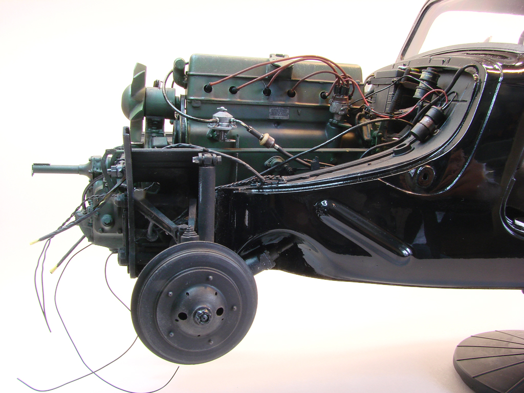

Old 17-05-2012, 16:44

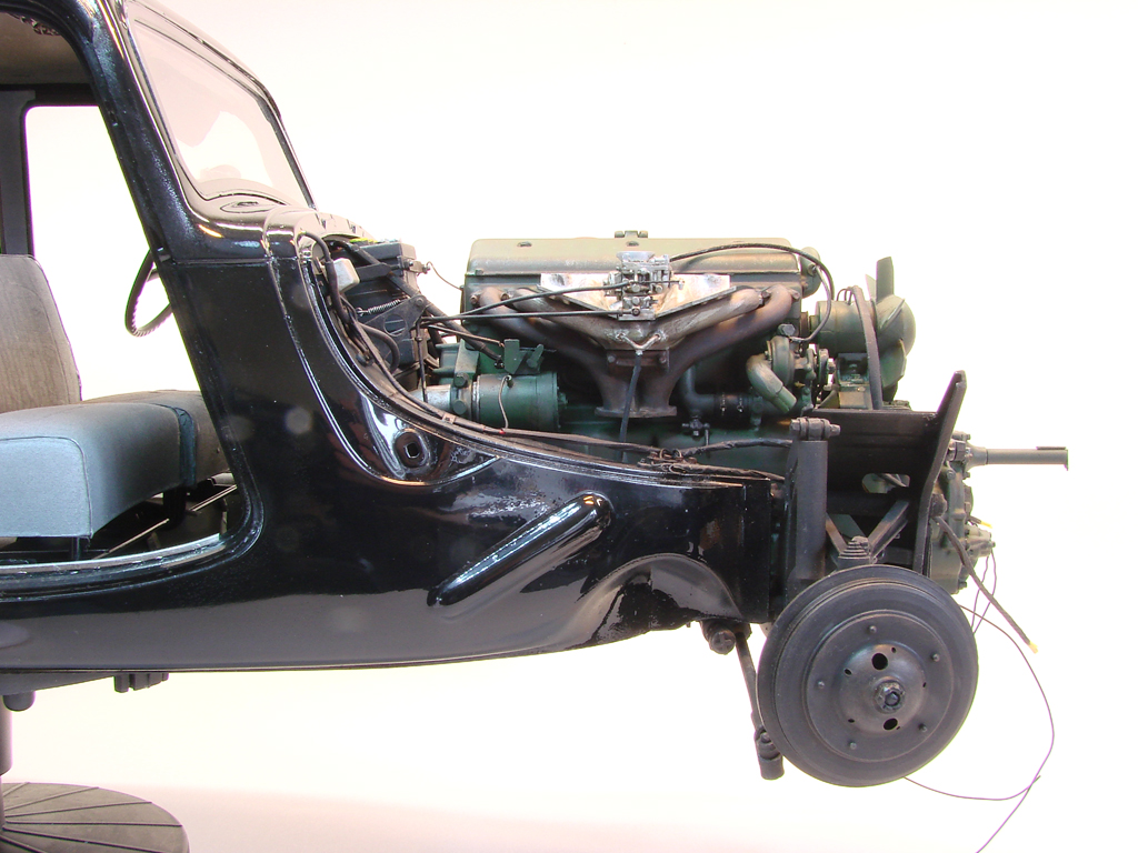

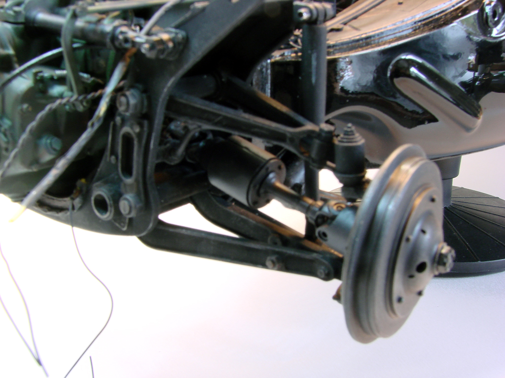

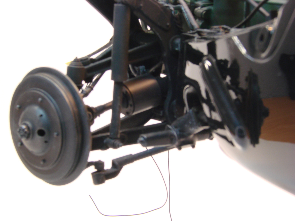

Kleine update.
Veel is er niet gebeurd sinds de laatste keer. Niet veel tijd om te bouwen, en ondertussen ook een paar andere kleine dingen gedaan. Ge kent dat.
Ik heb de voorste ophanging afgewerkt. De aandrijfassen zijn gemonteerd, alsook de trommels en de remleidingen naar die trommels. Het was een hele toer om die leidingen aan de connectoren te koppelen. Als jullie dit model ooit bouwen, connecteer dan de leidingen VOORALEER de motor in te bouwen. Dat scheelt heel wat in werkcomfort. Je bent gewaarschuwd.

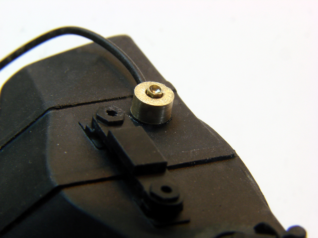

Old 17-05-2012, 16:50

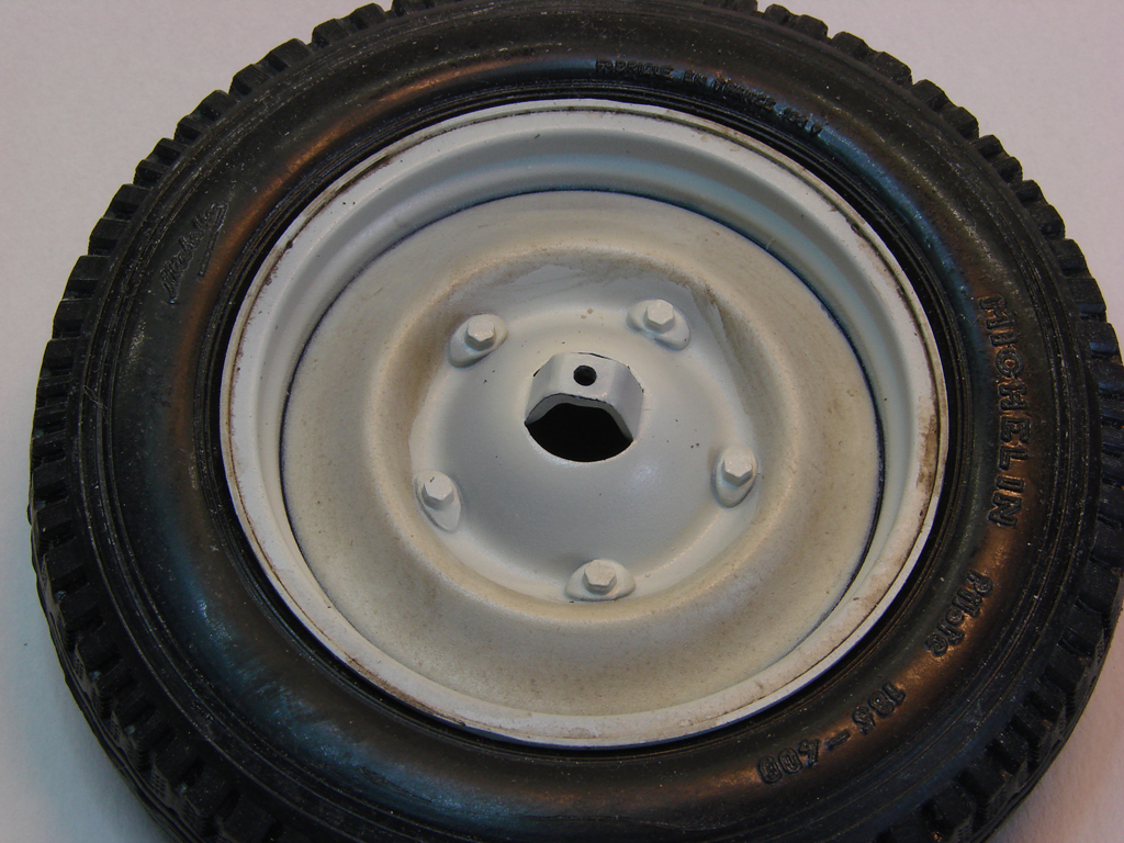

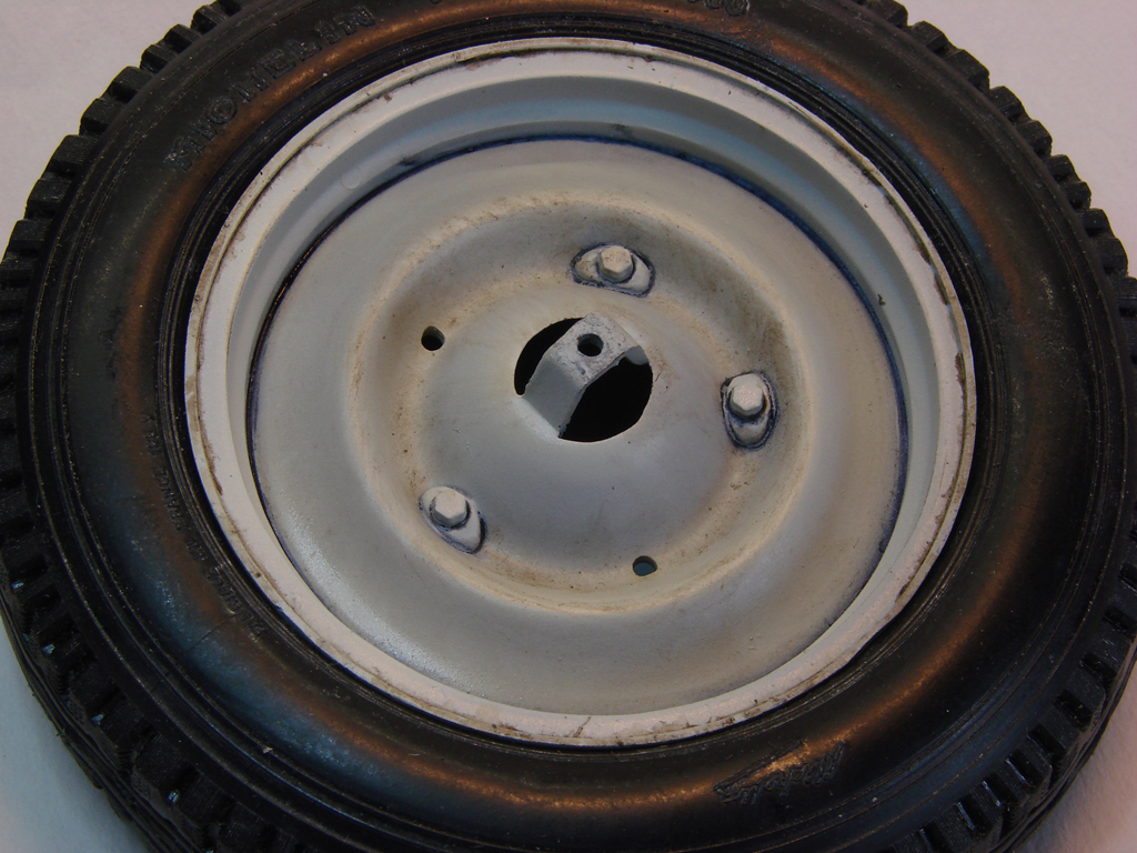

Verder heb ik ook de vijf velgen tesamen gelijmd, gespoten met Motip lak, overspoten met Gunze satijn vernis, en verder ingekleurd met olieverf. Het enige dat nog moet worden gedaan zijn de ventielen. Ik wacht liever even tot alles nu mooi droog is vooraleer ik die velgen verder behandel.
Het hart van de velgen wordt bedekt door de wieldoppen, dus ik heb niet de moeite genomen om dit helemaal te weatheren.
Daarentegen wordt het reservewiel wel iets verder gedetailleerd.

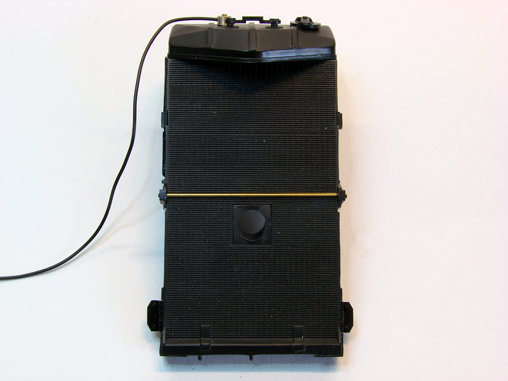

Dan is er ook een aanvang genomen met de radiator. Bovenaan zie je een verbeterde overdrukklep met ingezonken drukventiel. Moet nog verder afgewerkt worden, en uiteraard gespoten en in detail afgeschilderd.
Voilà, dat was het. De volgende 2 weken zal er niet gebouwd worden wegens vakantie, dus het zal efkes stil blijven rond de Traction.
Enjoy!
