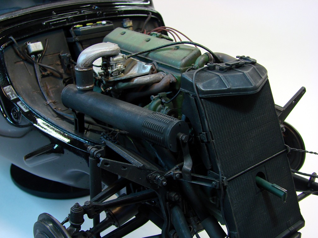

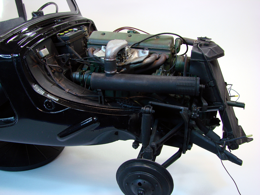

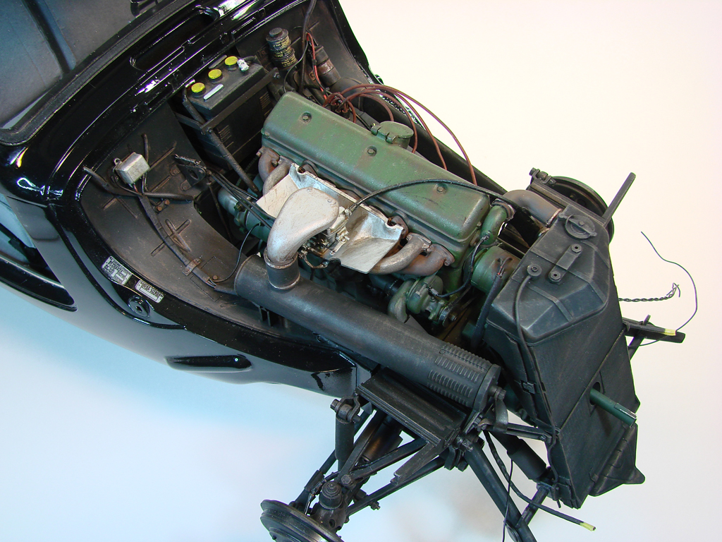

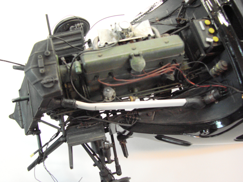

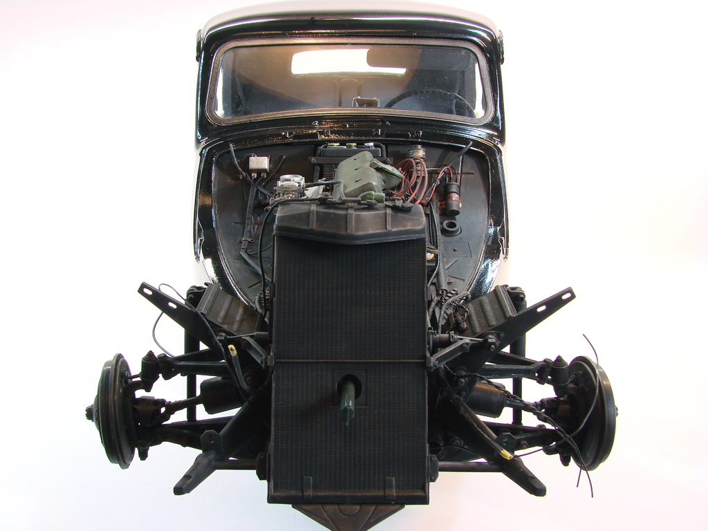

Hoog tijd dat we nog eens een update posten.
Ik heb de radiator verweerd en gemonteerd. Het was een beetje puzzelen om hem op de juiste plaats (en vooral recht) te zetten, maar uiteindelijk is het dan toch mooi gelukt.
De achterkant moest een beetje uitgesneden worden om hem mooi rond de ventilator te laten passen. Verder geen noemenswaardige problemen.
Op de laatste foto zie je een eerste poging tot een aangepaste luchttoevoerleiding voor de verwarming. De meegeleverde blijkt ongeveer een halve centimeter te kort, en daarenboven zit de benzinepomp serieus in de weg. Ik heb de pomp al wat dichter bij het blok gezet, maar toch is het nodig om de toevoer rond de pomp te leiden.
Een beetje putty links en rechts, en het kan gemonteerd worden.
Het begint stilaan op een auto te lijken.

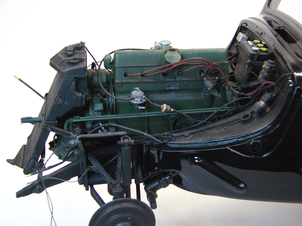

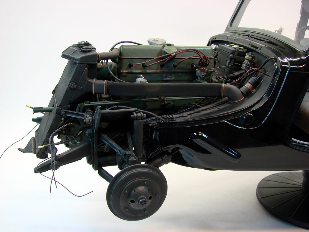

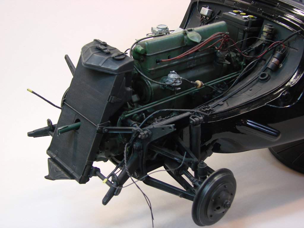

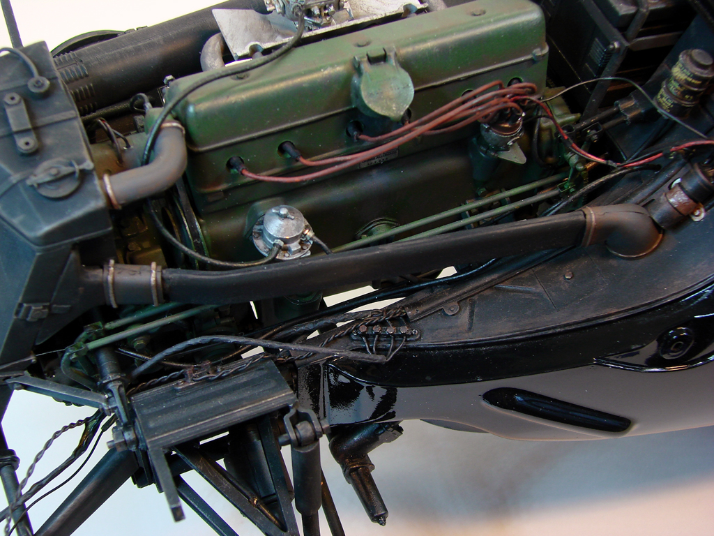

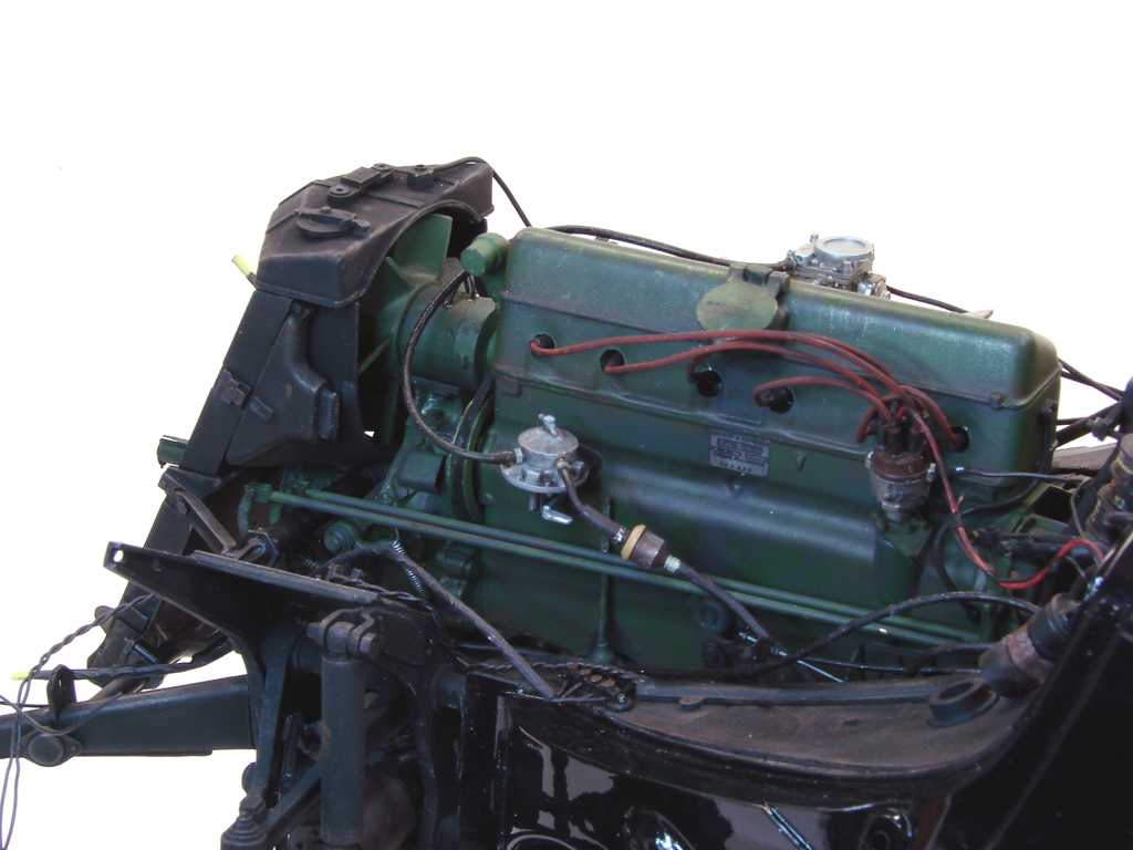

Nog eens een update.
Wat heb ik gedaan sinds vorige update:
- alle slangen tussen de radiator en motor werden aangesloten,
- de aangepaste luchttoevoer voor de verwarming is op zijn plaats gezet,
- de luchtfilter werd toegevoegd.
Hiermee is het werk in het vooronder zo goed als afgesloten, en kunnen we ons nu op de onderkant concentreren.
Enjoy!

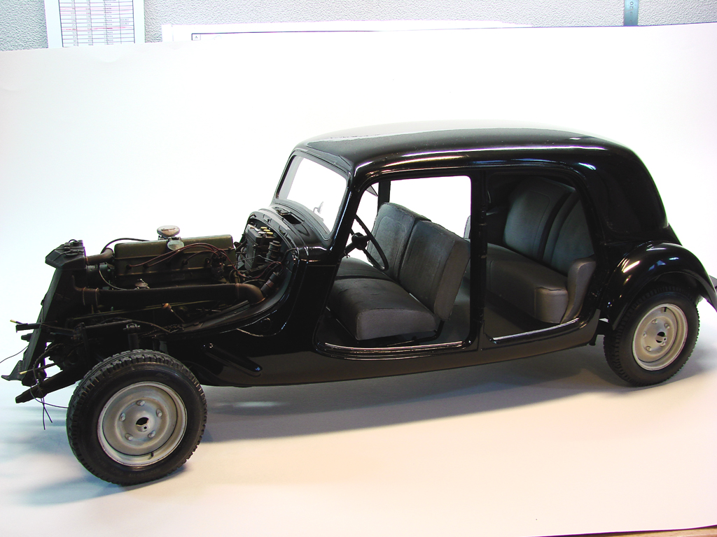

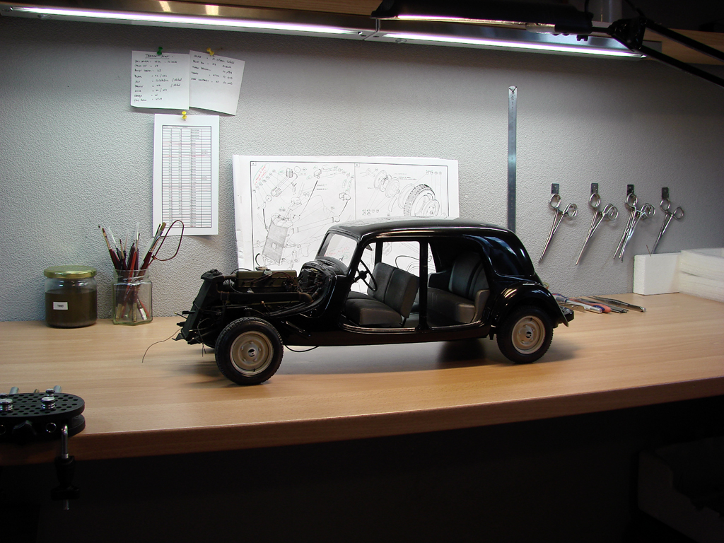

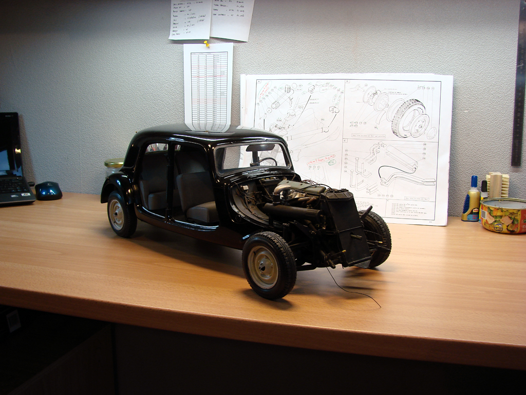

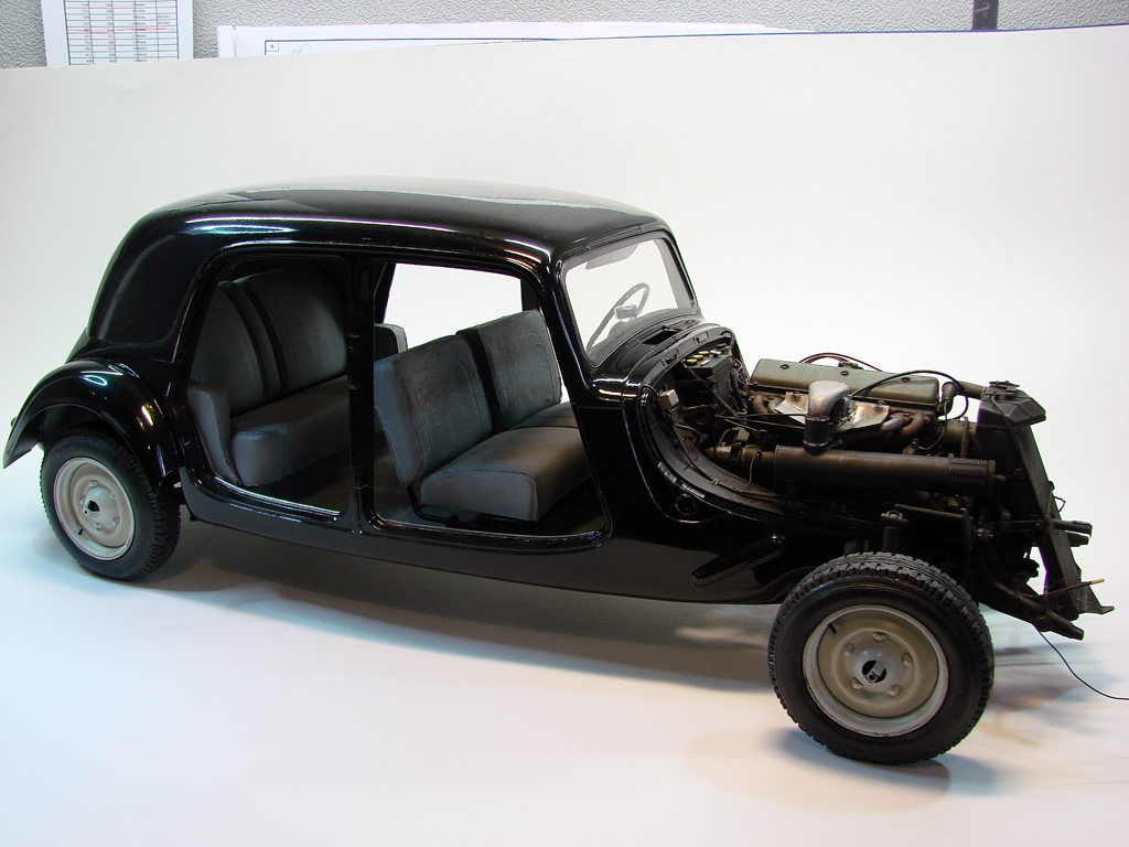

Zoals gezegd: de onderkant van de auto is nu aan de beurt. En wat hangt er lager dan een wiel? Juist: 4 wielen
De velgen werden aan de achterkant doorboord en kregen 5 pinnen van messing ingeplant. Dan heb ik de trommels op hetzelfde patroon ingeboord, zodat de velgen tegen de trommels geschoven worden maar toch een dragende structuur hebben om het gewicht de baas te kunnen. Met de vijf piepkleine centreerpinnetjes die op de kitonderdelen zaten zou het niet lang houden, vrees ik. Een klad gel-lijm maakt de bevestiging van de velgen tegen de trommels compleet. De wielen zullen nooit kunnen draaien, maar dat is sowieso nooit de bedoeling geweest van het model.
Ik heb resoluut voor stevigheid gekozen.
Nadat alle 4 de wielen deze behandeling ondergaan hebben, is het tijd voor de obligate stoeffoto's, en dus voor de eerste keer:

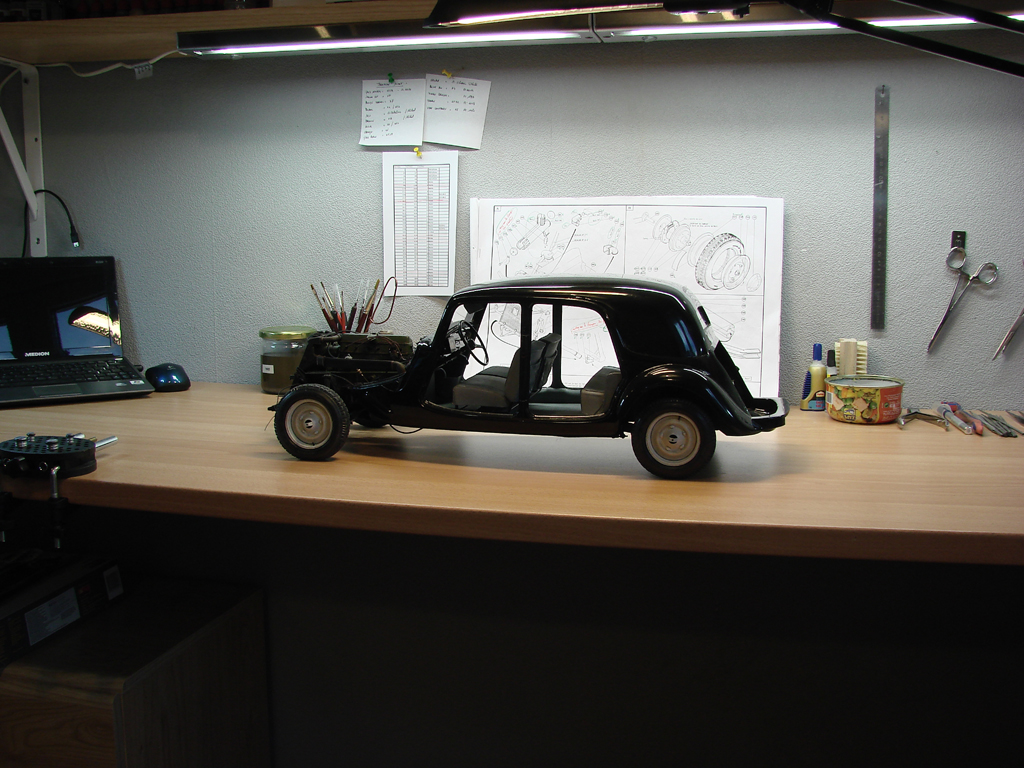

En zo staat zij dan op mijn werkbank, deze "Déesse de la route", oftewel "godin van de weg":

Schitterend! Dat wordt een juweeltje, wat zeg ik? Dat is er al eentje, maar hij gaat nog wat bijgeslepen worden
En dan dat kleine laptopke ernaast, fenomenaal!
