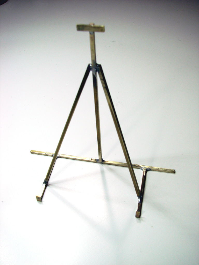

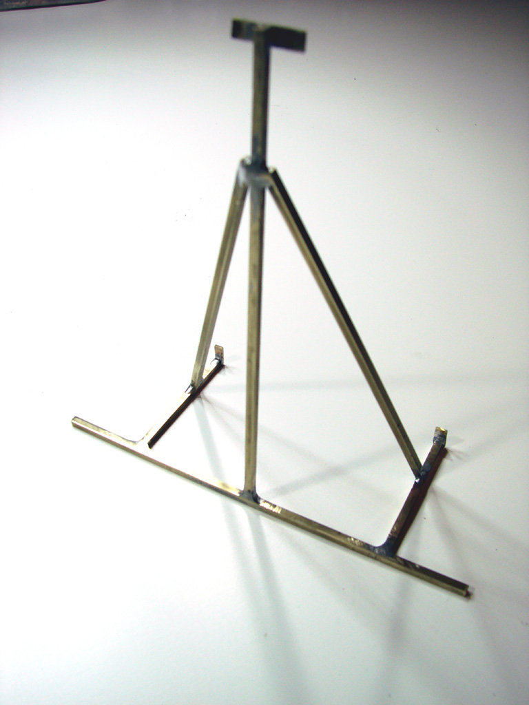

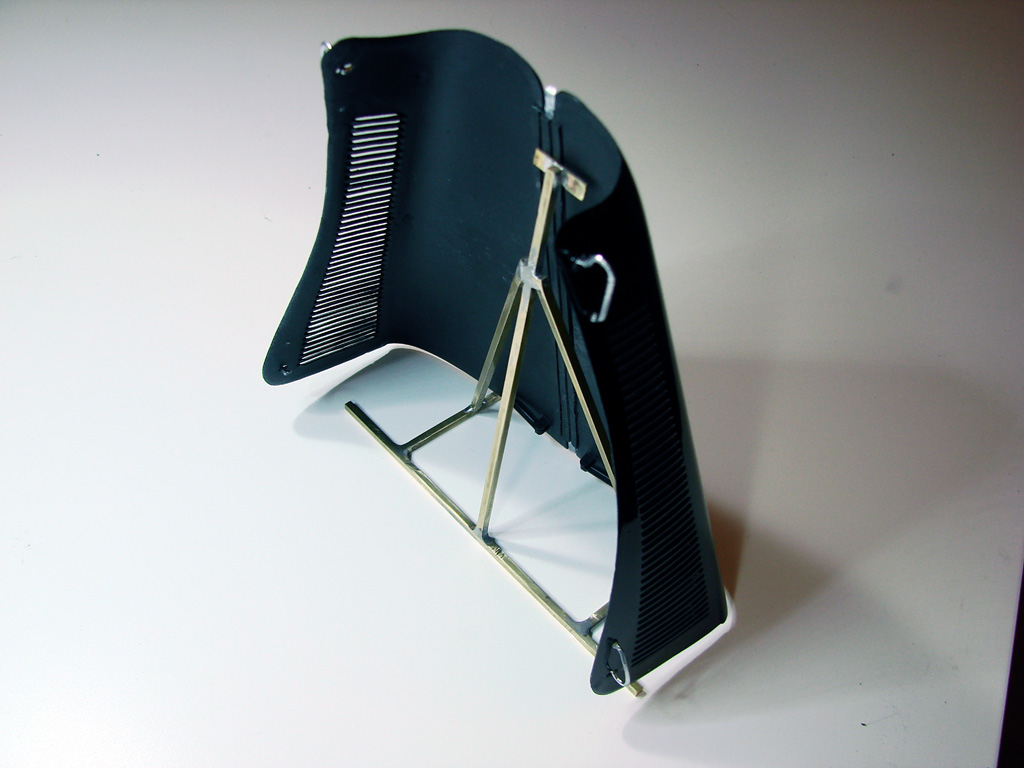

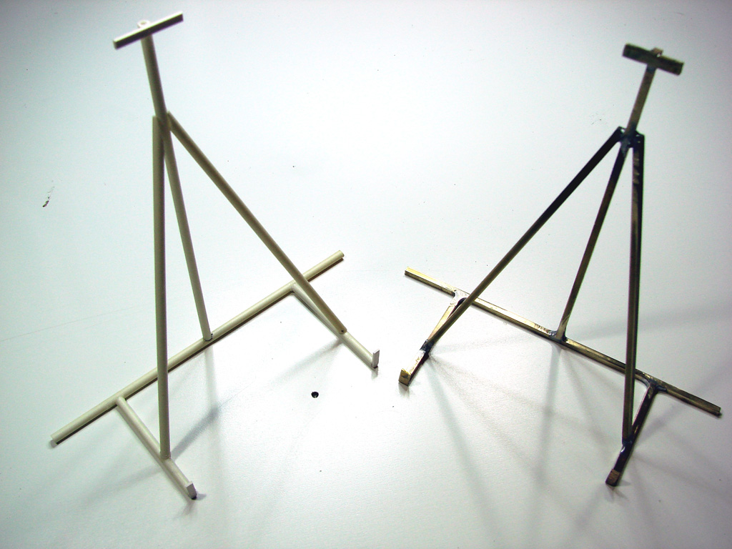

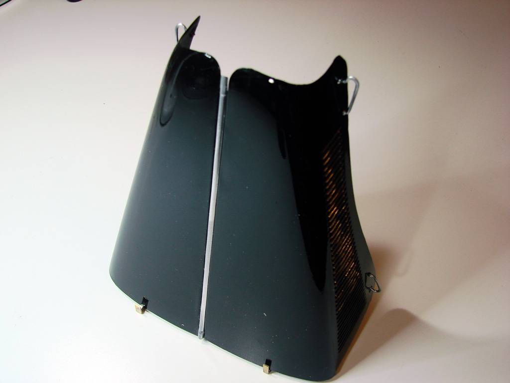

Ik heb deze namiddag nog wat zitten prullen. Ik was zoals gezegd van zin om de motorkap niet op de wagen te zetten. Deels omdat ik niet de moeite heb genomen om ze qua lengte aan te passen (ze is een millimeter of 2 te kort), maar voornamelijk omdat van al het detail in de motorruimte dan zo goed als niks meer zichtbaar zou zijn.
De motorkap wordt naast de wagen gezet, en dan zou ik graag een soort van staander hebben om alles op de basis te kunnen vastzetten. Ik heb ooit zoiets gezien bij een collega die een BMW cabrio had staan. Het was een staander om zijn optionele hardtop in de zomer te stockeren. Ik besloot om iets dergelijks te scratchen.
Ik begon in plastic rod, en dat ging allemaal heel goed, behalve dat het wat licht uitviel. Het geheel had het een beetje moeilijk met het gewicht van de motorkap. Dus besloot ik om het nog eens over te doen, maar dan in messing en solderen maar. Mijn mini-torch werd dan ineens ook getest, want het was al bijna een jaar geleden dat ik dat ding heb gekocht maar tot nog toe nog niet gebruikt. Het was in één keer ook een generale repetitie voor iets wat ik in één van de volgende projecten sowieso zou willen - of moeten - doen...
Veel uitleg misschien maar de foto's maken alles duidelijk. Missie geslaagd. Verf er over en het kan dienen.
Tot de volgende
