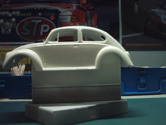

Voormiddag was het hier spuitdag, na de Calsonic GT-R was het de beurt aan de Kever. Ook hij heeft nog een laagje Racing-White (TS-7) gekregen. Op foto 1 staat hij nog uit te harden. Ik ben nog niet tevreden met het resultaat, Er zal nog een laagje op moeten alvorens we na het uitharden kunnen gaan afplakken om de 2de kleur te spuiten.

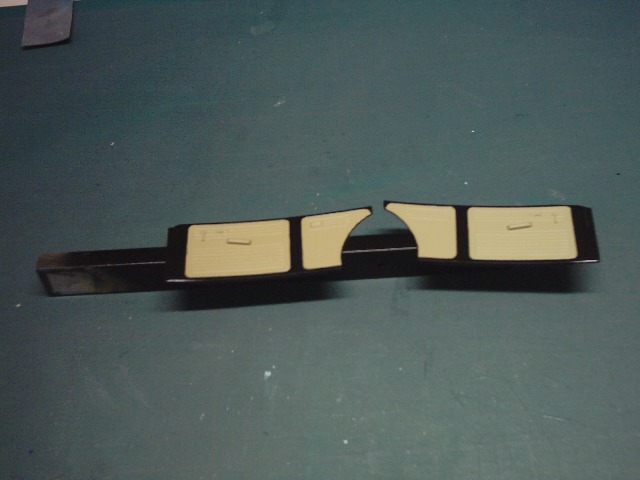

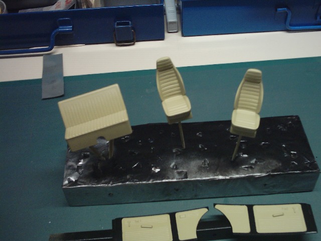

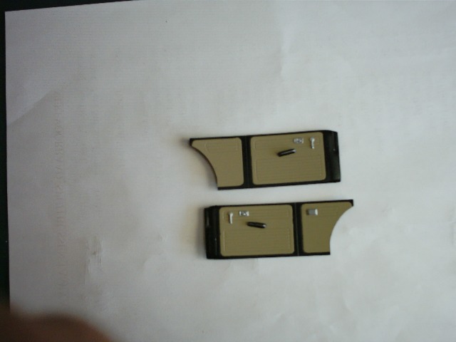

De deurpanelen en de zetels waren gisteren al gespoten in hun definitieve kleur, Dark-Yellow (TS-3). Vandaag dan het gele gedeelte afgeplakt om dan de rest te spuiten met TS-29 (Semi-Gloss-Black) Foto 2+3

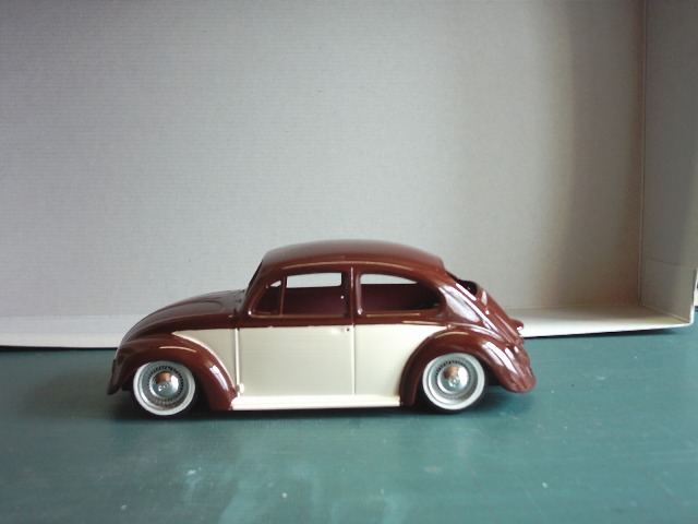

Op de 4de foto zie je dan een dry-fitt van het deurpaneel, de achterbank en de bestuurderszetel.

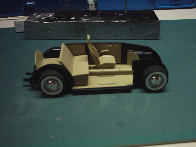

Op foto 5 zie je een bovenaanzicht met achteraan in de "kattebak" de luchtfles die rijhoogte bepaald.

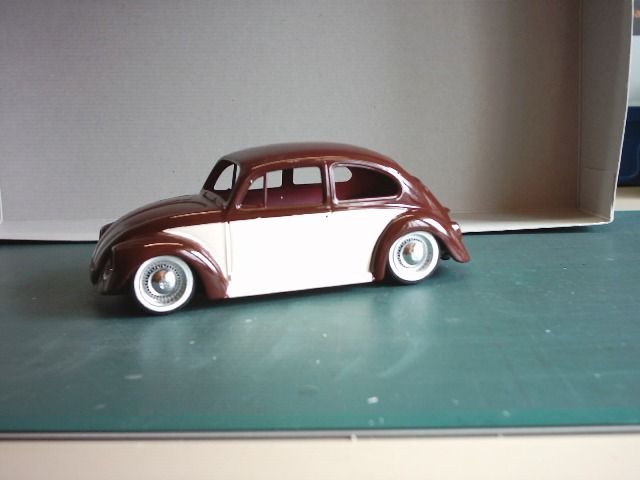

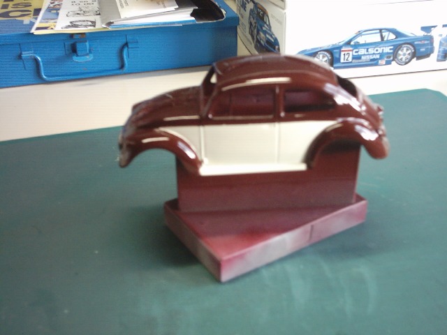

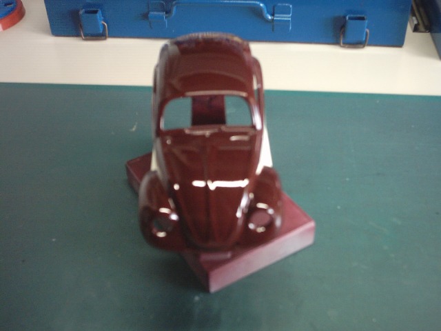

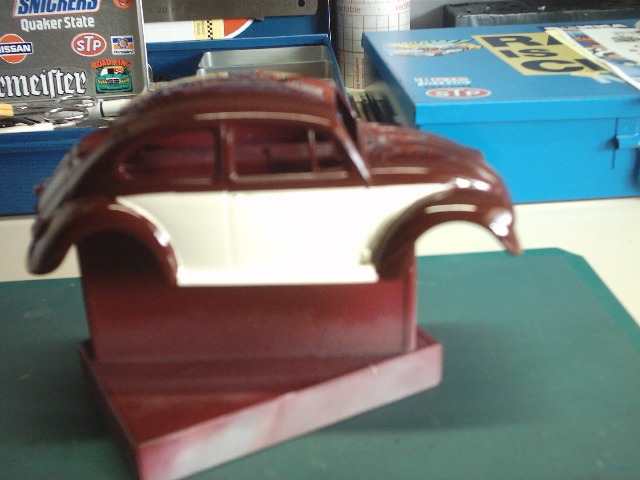

Vandaag geprofiteerd van het mooie weer om de 2de kleur op het kevertje aan te brengen. Allereerst hadden we het te spuiten gedeelte lichtjes mat geschuurd en vervolgens het gedeelte tussen de 2 wielkasten afgeplakt met Tamiya-tape. Daarna spoot ik een eerste dunne laag en een kwartiertje later een iets dikkere laag TS-11 (Maroon). Een uurtje of vier later heb ik dan de eindlaag gespoten.
Toen ik een uurtje geleden de afplaktape verwijderde, bleek dat er vlekken achter gebleven zijn op het wit gespoten gedeelte. Deze vlekken zijn afkomstig van de tape, maar vraag me niet hoe het komt. De vlekken zijn niet te zien op de foto's.
Nu komt mijn vraag: Als ik nu de body met 4000 mat schuur en er daarna vernis overspuit, ga ik dan nog sporen zien waar er geschuurd is ?????
De bedoeling is dat het kevertje na de 2-kleuren ook nog overspoten wordt met Pearl-Clear (TS-65).
Hieronder zijn nog een paar foto's te zien terwijl hij staat uit te harden.

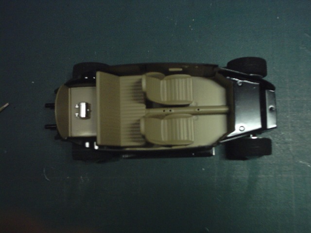

Vandaag heb ik al de vlekken, die achtergebleven waren na het verwijderen van de afplaktape, weggegumd op het witte gedeelte van de body. Na het poetsen van de gumresten was er niets meer te zien, oef.
Ik kon het niet laten om de kas eens op het onderstel te plaatsen om zo een idee te krijgen wat het zou gaan worden.
Ook de zijpanelen werden gedetailleerd.
