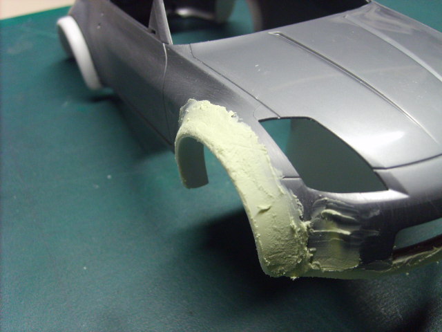

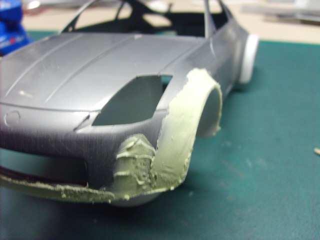

Gisterenavond heb ik de voorste spatborden geplamuurd om ze mooi één te maken met de carrosserie. De gaten voor de pinkers in de bumper heb ik ook dicht geplamuurd.
Ik heb gebruik gemaakt van polyester-putty van Tamiya. Dit product bestaat uit een plamuur en een verharder. De info luidde dat het na een dik uur al bewerkbaar was, maar dat bleek niet het geval. Ik dacht eerst dat ik te weinig verharder had gebruikt en alles moest verwijderen. Ik besloot het maar een nachtje te laten uitharden en zien wat het zou geven.
Deze morgen bleek het geheel dan toch goed hard te zijn geworden, tot mijn grote opluchting.

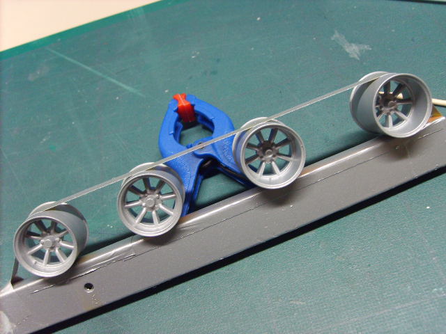

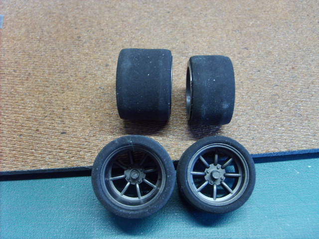

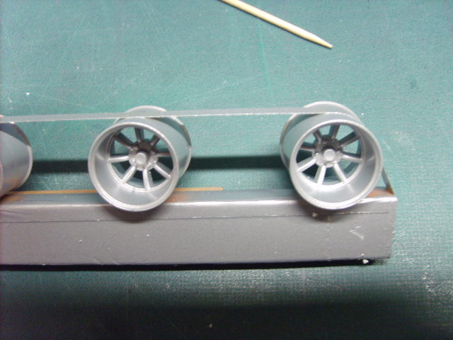

Voormiddag de bandjes dan maar eens onderhanden genomen. Ze waren wat aan de dikke kant, ze schuurden tegen de binnenkant van de wielkasten. Daarom besloot ik de bandjes met behulp van mijn boormachine wat af te schuren en er slicks van te maken. Na bewerking zien ze er zo uit:
Nadat de bandjes op maat waren gemaakt, werden de velgen voorzien van een laagje primer.

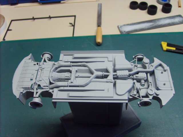

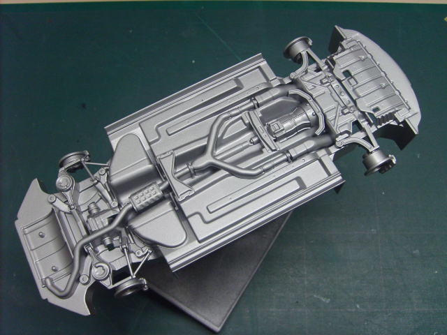

Ook het ondersel werd voorzien van een laagje primer.

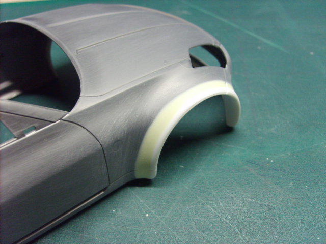

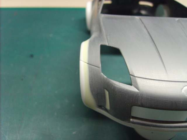

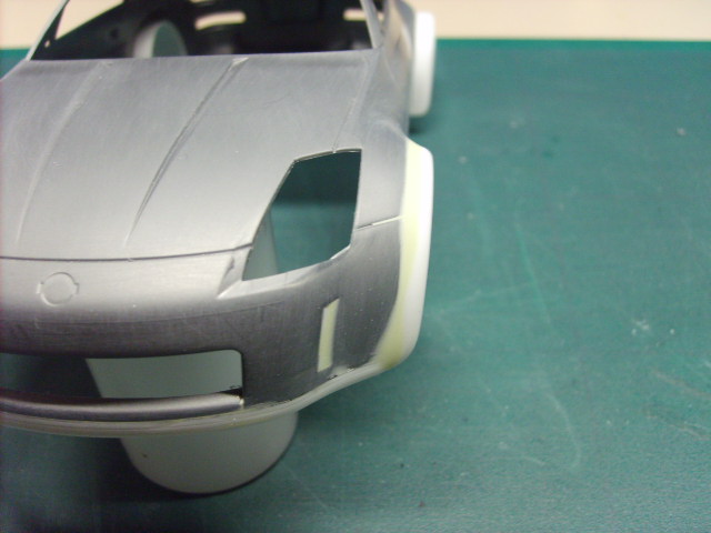

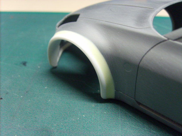

Namiddag heb ik dan de voorkant glad geschuurd, en ik moet zeggen dat het er mooi glad uitziet.
Linksvoor:
Rechtsvoor:
Hier zie je ook dat ik de panelline heb doorgetrokken tot in de verbreding. Het kan zijn dat sommige panellines toch dichtgeplamuurd gaan worden, maar ik zie wel als ook de achterkant zijn eerste plamuurlaag heeft gekregen.
Er komt toch nog een 2de laag plamuur aan te pas om alles af te werken.
Het onderstel heeft deze namiddag ook nog een eerste laagje kleur gekregen:
AS-12 (Bare Metal Silver)
Morgen een 2de laagje spuiten en het onderstel kan dan verder afgewerkt worden.
De kleur van het onderstel wil niet zeggen dat de carrosserie ook zilver wordt, deze wordt waarschijnlijk TS 58 (Pearl Light Blue) met zwarte achterspoiler en zwarte motorkap (CF-decals ?????).

Da's nu nog eens een interessante manier om uw velgen "vast te houden" voor wanneer ge ze spuiten gaat.
Rechtsvoor:
Perfect man. Ik zou de paneellijnen er zeker inlaten, eens de 2de putty ronde achter de rug is. Ziet er, mijns inziens, veel beter uit.

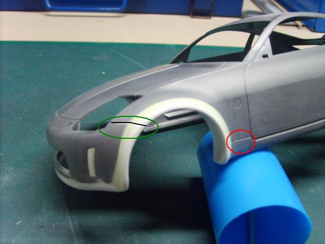

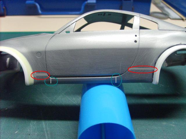

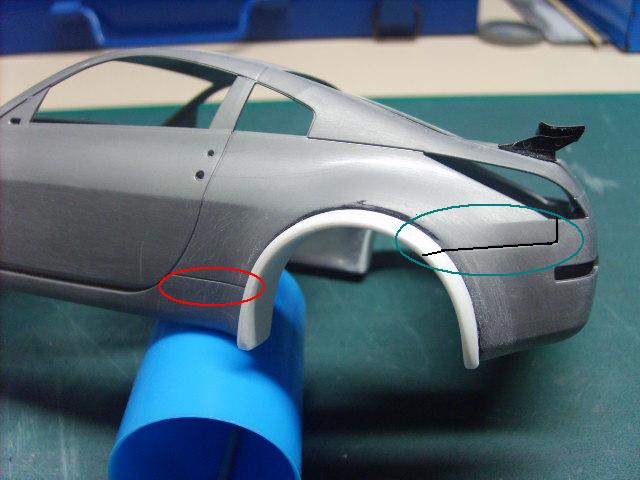

Ik heb eens nagedacht wat betreft de panellines. De panelline (groen omlijnd) aan de voorkant blijft behouden en wordt doorgetrokken tot op de verbreding, zodat de bumper/spoiler een apart onderdeel blijft.
De panelline achter de wielkast verdwijnt. (rood omlijnd)
Achteraan hetzelfde, de panelline achteraan blijft behouden en xordt doorgetrokken tot op de verbreding, zodat de achterbumper als een apart onderdeel wordt gezien. (groen omlijnd)
De panelline voor de wielkast verdwijnt ook hier. (rood omlijnd)
Nu er op de flank 2 panellines verdwijnen ga ik er 2 andere bijmaken om het geheel wat realistischer te laten overkomen. Anders is de gehele flank uit 1 stuk en dat is niet de bedoeling.
De panellines die verdwijnen zijn rood omlijnd, de nieuwe, nog te maken, zijn groen omlijnd.

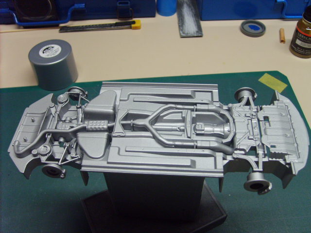

Tenslotte heeft het onderstel vandaag nog een 2de laagje verf gekregen.

De nieuwe paneellijnen zullen perfect in het plaatje passen. Toen ik de eerste foto zag, dacht ik: als die rood omlijnde wegzijn, zou hij er andere meer naar achteren/voren moeten bijmaken. En wat blijkt dan in de volgende foto? Precies dat. Goed bezig, Nismo!!
Old 03-01-2008, 15:27
Oef, ik ben blij dat ik de nieuwe (nog te maken) panellines op de goede plaats heb aangeduid. Merci Guido.

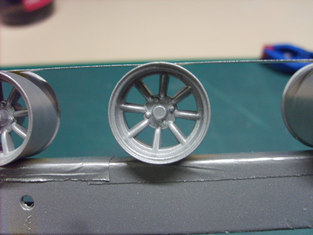

De velgen.

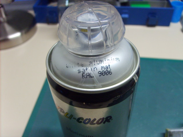

Ik zit al een paar dagen te denken welke kleur ik mijn velgen ga geven. Eerst was ik van plan om ze met Burnt-Metal (Modelmaster) te spuiten, maar ik twijfelde nog te veel.
Op het Brouwersforum was er iemand (Iceracer) die het chassis van zijne Prowler had gespoten met Satin-Zilver, een spuitbus van de Gamma en die kleur leek me wel wat om aluminiumvelgen na te bootsen.
Ikke op vrijdagnamiddag naar de Gamma om eens te kijken of ze die bewuste spuitbus in voorraad hadden. En ja hoor, ze stond daar in het rek, 400ml voor maar €6,25. Eens rondgekeken welke kleurtjes er nog stonden, totdat mijn oog viel op een spuitbus van Dupli-Color:
White-Aluminium RAL 9006
Deze kleur valt iets lichter uit dan die spuitbus van het merk Gamma en komt wat mij betreft zeer dicht in de buurt van de kleur die aluminiumvelgen hebben. 400ml verf voor €12,35, daar kunnen we nog vele velgen een aluminiumlook mee geven.

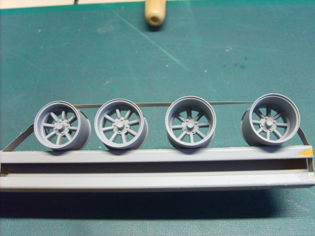

Thuis gekomen, de gegevens op de bus eens goed gelezen en op een oude frisbee eens een test gedaan. Deze test viel mee en heb de velgen dan maar een eerste laag gegeven. En dat ziet er zo uit:
Op de bus stond dat je met een tussenpauze van een paar minuten, je verschillende lagen kon spuiten. Ik heb wel iets langer gewacht en na een uurtje heb ik dan een 2de laag aangebracht en met dit resultaat:
De achterste velgen:
De voorste velgen:
Ik moet wel zeggen dat het een kleur is die zich niet makkelijk laat fotograferen.
Morgen eens kijken of er een 3de laagje op moet, of dat ik er eens met Tamiya-compound overheen ga. Misschien dat ik de spaken alsnog met Burnt-Metal ga behandelen.
