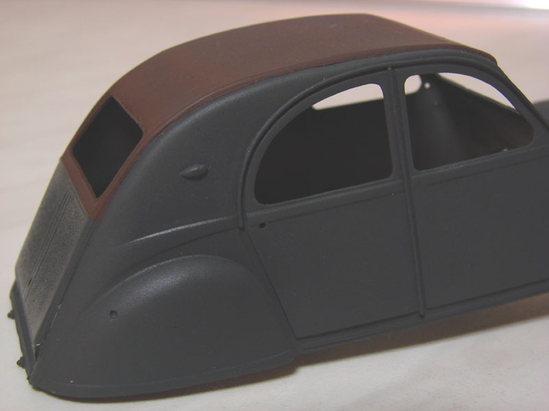

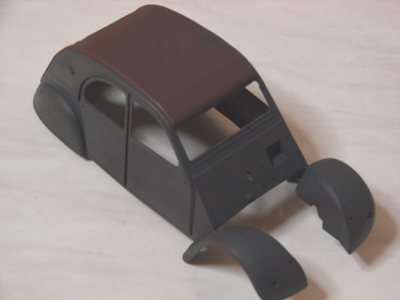

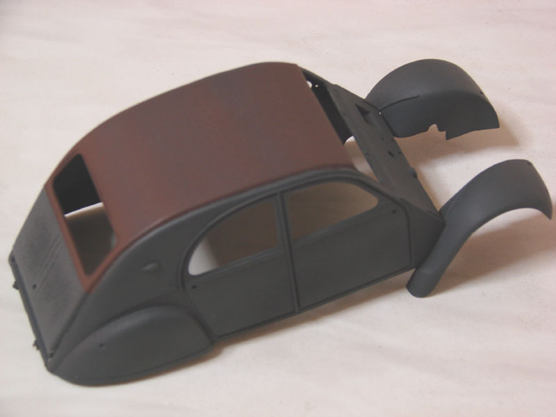

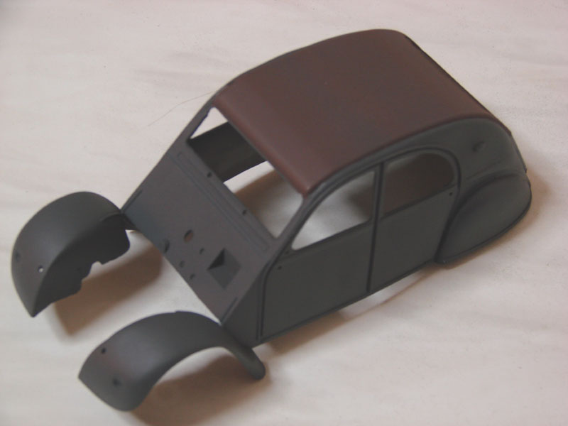

Ondertussen heb ik het canvas dak gespoten. De basiskleur werd TS62-"nato bruin" met een klein druppeltje zwart. Dat is mijn eigen keuze geweest, want de meeste canvassen kwamen in het grijs als ik me niet vergis. Ik wil zo toch nog een béétje kleur in het model brengen zonder onrealistisch beginnen doen. Daarna werd met grijs (German Grey alweer) de bruine kleur wat getemperd. De structuur van het canvas met en de onderliggende steunen kan zo ook een beetje opgelicht worden.

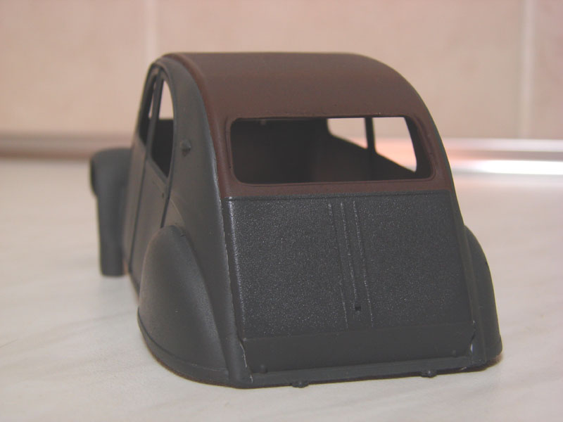

Ik heb ook textuur aangebracht op het kofferdeksel. Zoals ik heb begrepen is dat in feite ook een stuk canvas, maar ik ben afgaande op mijn referentiefoto's niet 100% zeker. Als er iemand is die dit kan bevestigen/tegenspreken voor de uitvoering van 1956 ??
Nu is het wachten op de matte vernis die in bestelling staat. Ik zou die binnen een weekje moeten hebben. Hopelijk vroeger ...
Eens het canvas in mat vernis staat, kan de rest van de body in glimmende vernis gezet worden.

Op die bewuste foto is te zien dat de kleur van het canvas-dak verschilt in kleur met de carrosserie, weliswaar mat-grijs.
Ik vind dan ook dat je, door het dak van je model een bruine kleur te geven, zeker niet afwijkt van de realiteit. Iets meer kleur aan je model geven kan je model soms ook ten goede komen, zeker in dit geval.

Je bent echt maximaal aan het gebruik maken van de mogelijkheden van het spuiten met een airbrush. En het resultaat mag er echt zijn! Zoals de spanning die er op dat canvas dak zit, weergegeven door de verschillende gespoten kleurtinten, echt kunst man!

Dat is ook de bedoeling van het project: ik wil van de airbrush echt de basistool maken bij het bouwen. Spuitbussen worden enkel nog gedecanteerd, als het van mij afhangt. In dit project is nog geen spuitbus gebruikt.

Misschien het dak nog een klein beetje dry-brushen met wat lichtere tinten. Het is doek, dus quasi een must om dat subtiel te doen. Zoals bij de onderkant van Sennakes Escort: schaduwen met de airbrush (grijs om te temperen) is het basiswerk. En in dit geval, wat lichtjes dry-brushen de afwerking.

Ik zal zien wat ik kan doen. Ik zal morgen eens op mijne slimme stoel gan zitten, en er een half uurke over denken.

Erg mooi spuitwerk Dominique! Dat grijze door het dak ziet er echt verbluffend uit! Airbrush kan toch een mooi ding zijn he!

Iets versta ik echter niet ... je gaat eerst matte vernis spuiten en dan blinkende? Ik zou het net andersom doen. Alles in blinkend, en dan enkel het dak opnieuw in het mat ...

Ik denk dat het logischer is om iets dat mat is te laten blinken, dan iets wat blinkt terug mat te maken. Of niet ?

Ge kunt misschien ook het dak afplakken als ge de glanzende vernis spuit...?
