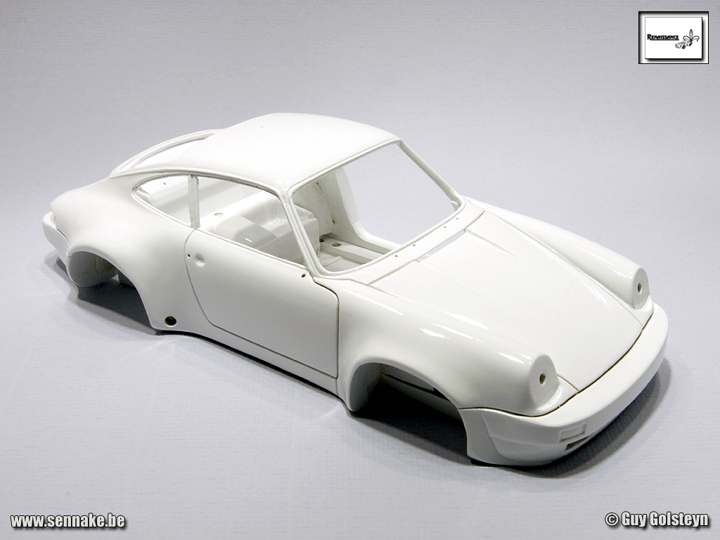

Ik heb me gebaseerd op een frontale foto van de Porsche tijdens de Haspengouw Rally zelf, en ik denk toch dat het vlakke stuk van mijn model de realiteit vrij goed benadert. Ook de vrije hoogte tussen de spatborden en de banden klopt nu redelijk goed. Ik heb trouwens ook vooraan dezelfde aanpassingen uitgevoerd, want zoals je kan zien zijn de voorste spatborden op gelijkaardige wijze uitgekast.
Enneuh... ondertussen stáát het model eindelijk in de primer

Eerst de onderdelen die deel uitmaken van de kas. De andere onderdelen zoals het chassis, rolkooi en velgen staan ondertussen ook al in de primer.
In laatste instantie werden hier en daar nog kleine oneffenheden weggeslist. Nu kan alles eindelijk in de witte basislaag gespoten worden...

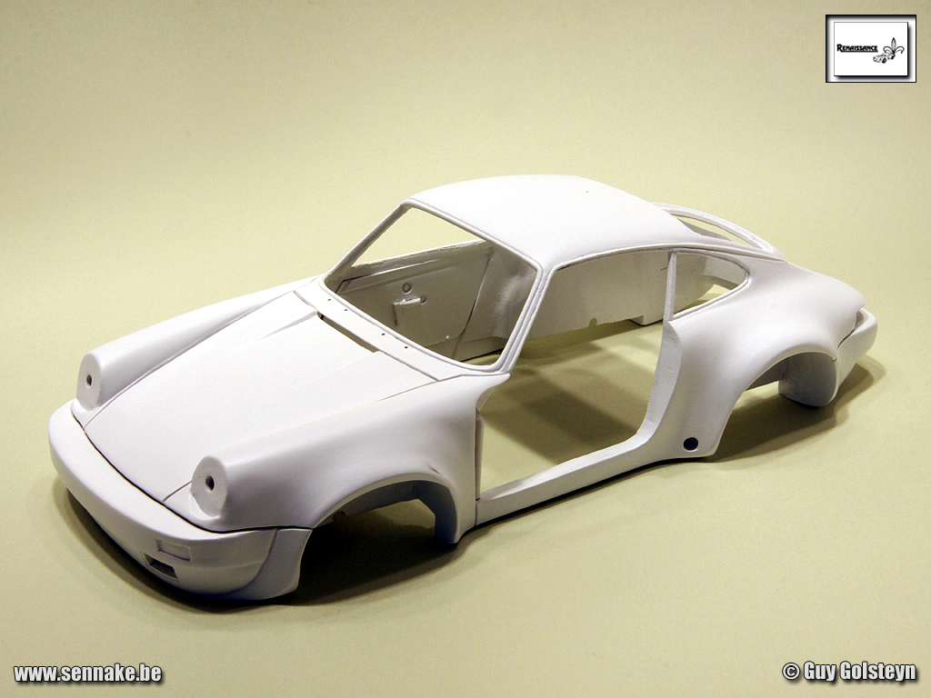

Old 09-01-2010, 01:52
Big attack's Avatar
Location: gingelom
Posts: 526

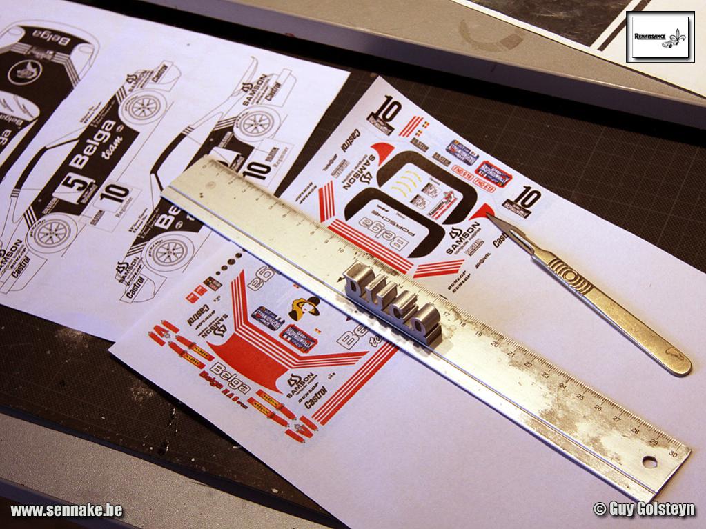

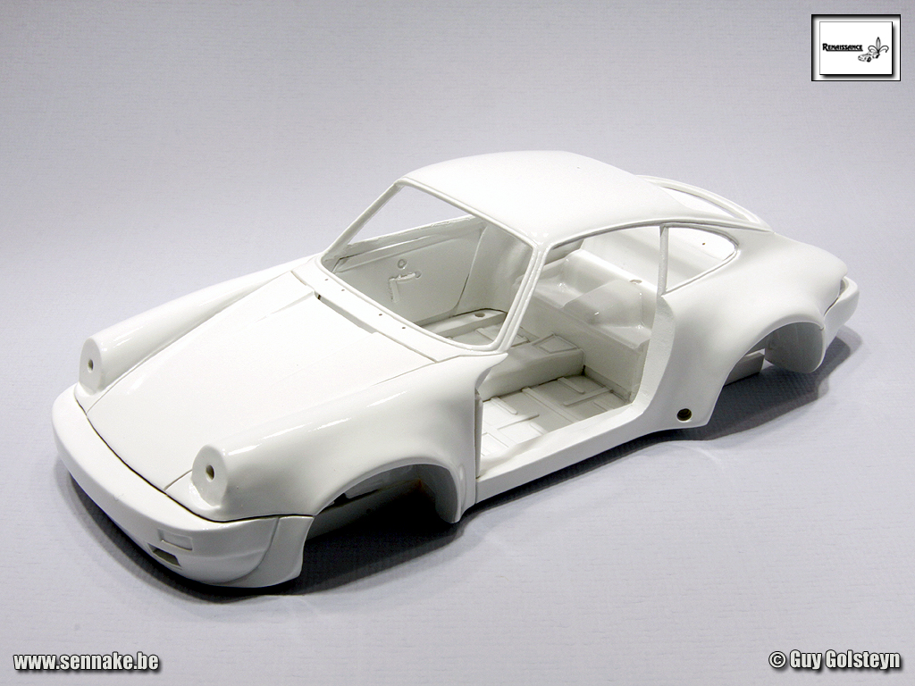

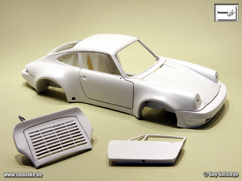

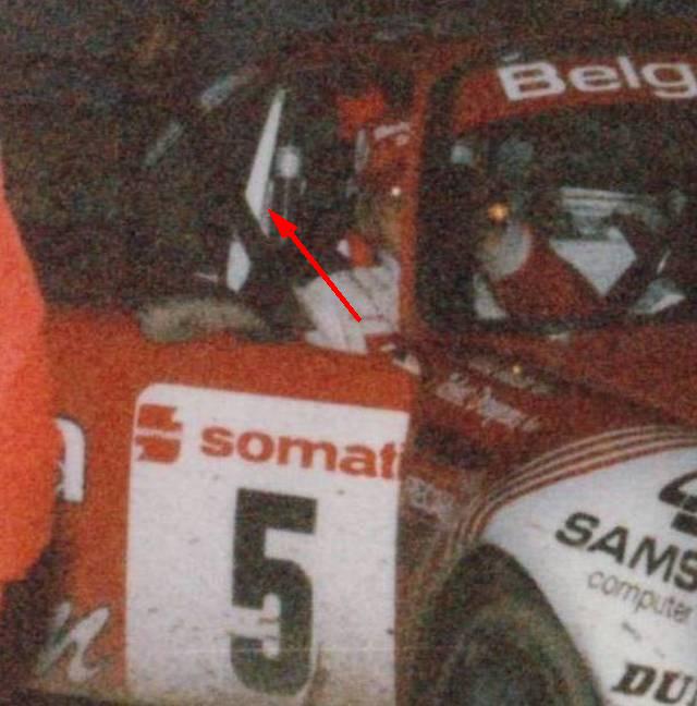

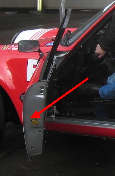

Zoals je op foto 1 kan zien is de binnenkant van de carroserrie wit,
Dus veronderstel ik dat de evelope van de deur ook wit is.

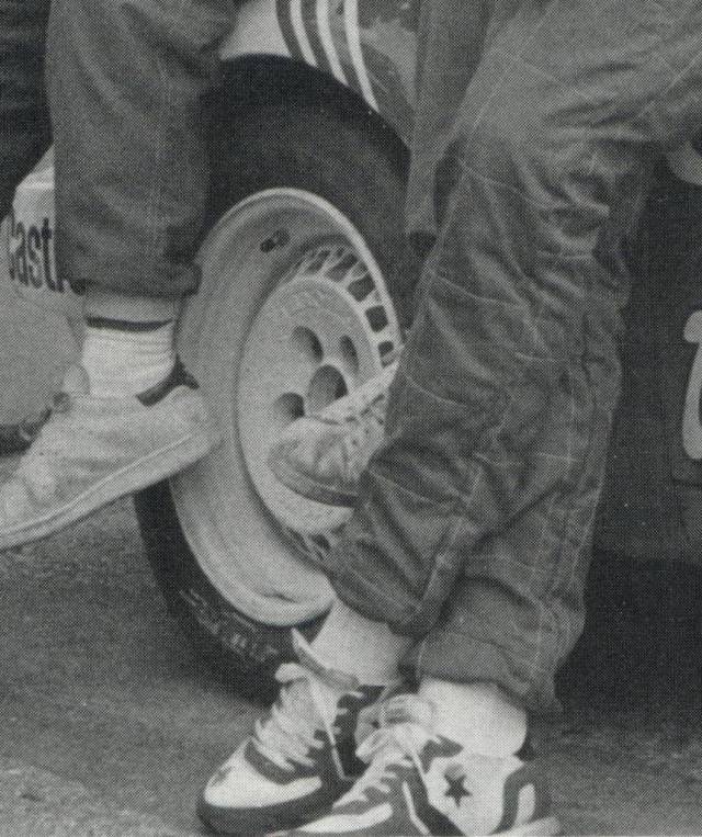

Wat ik met evenlope bedoel zie je op foto 2.
Dacht ook dat de volledige wagen wit was, en het rood gewoon bestickerd was.

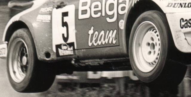

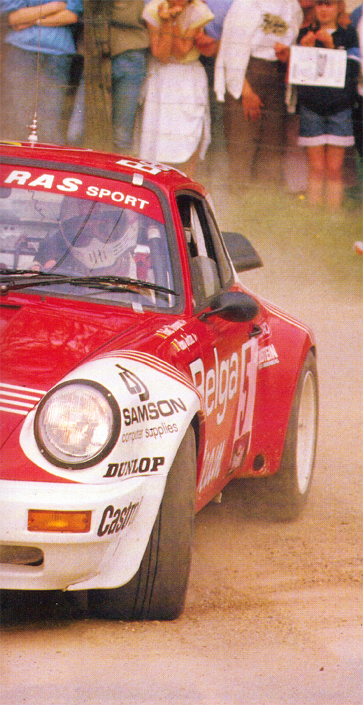

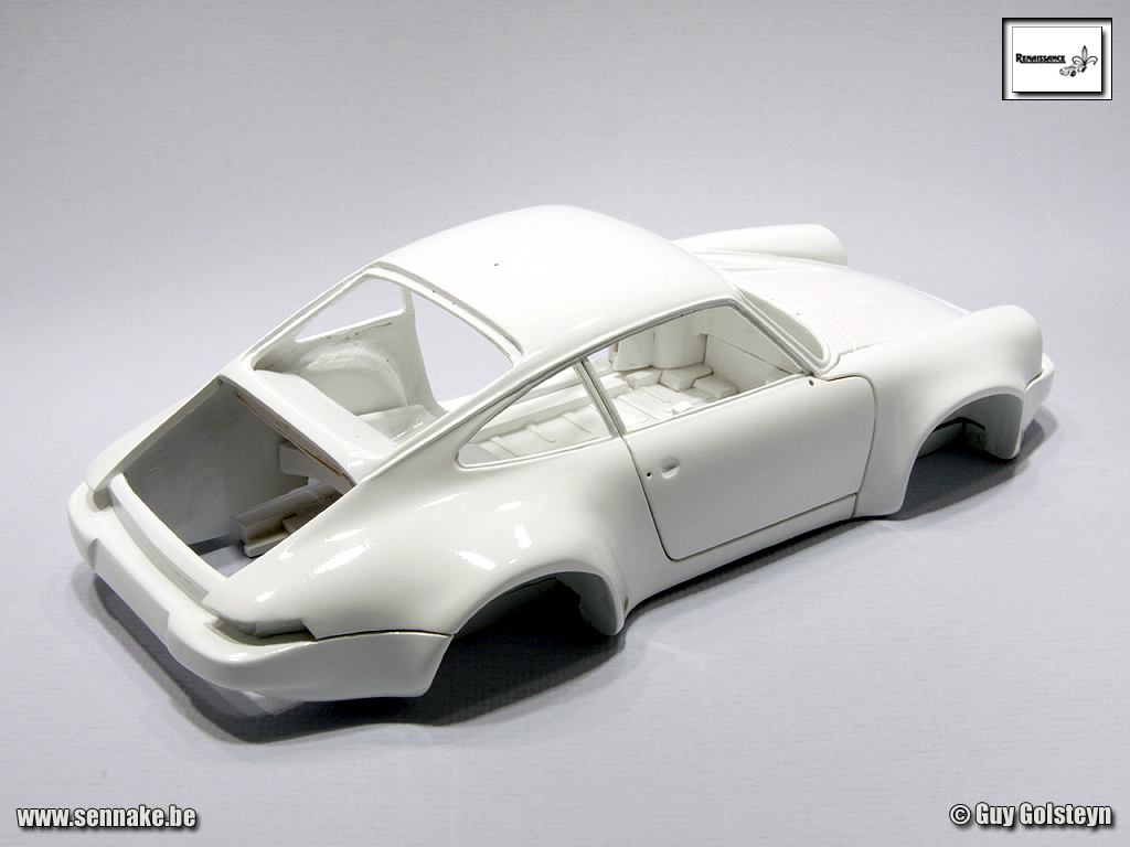

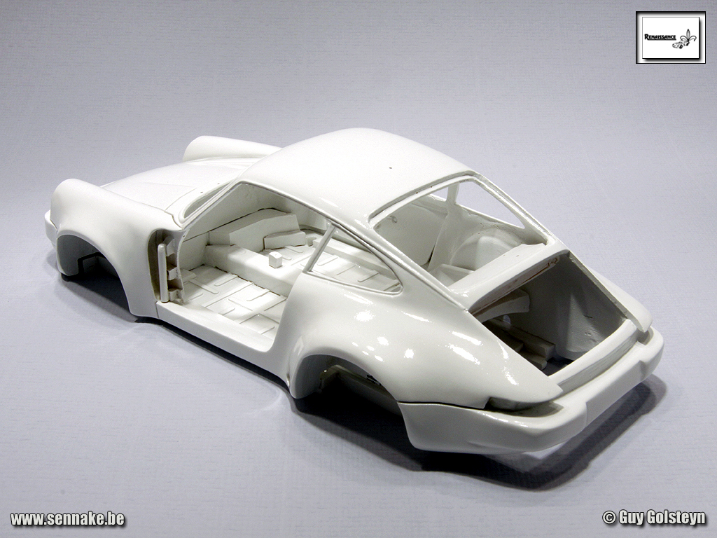

Foto's 4 en 5 zijn de velgen, en dat zijn niet dezelfde als in de kit, naar ik meen. Indien je deze toch zou tegenkomen op een foto, zou ik die graag eens zien, want ik denk niet dat Ras- sport deze velgen gebruikte.
Ah ok, dat is zeer interessant om te weten. Vooral bij het maskeren van de kas gaat dit zijn invloed hebben natuurlijk, zoals je hierna wel zal zien... Bedankt in elk geval voor de waardevolle tip!
Nu begrijp ik wat je bedoelt. De velgen op de foto's stemmen inderdaad niet overeen met de velgen in de kit, maar het is niet zo dat er in de kit totaal andere velgen zitten of zo, de bedoeling van Etienne van Renaissance is wel degelijk het modelleren van de velgen op de foto's. Alleen is het sculpteren van die velgen niet zo bijster geslaagd. Dit betekent dat ik niet moet gaan zoeken naar andere velgen die beter gelijken op die van de foto's, want er zullen er geen bestaan vrees ik.
Behalve dat ze dus niet overeenstemmen met de realiteit qua vorm en verhoudingen, is het echter ook wel zo dat ik nog nergens een foto gezien heb van de Belga Porsche waar zowel vooraan als achteraan de kitvelgen gemonteerd zijn. Ofwel staan ze er van voor op, en achteraan een andere soort (een vijfspaak bijvoorbeeld), ofwel staan ze er achteraan op en zie je vooraan een ander type velg. Ik dacht dat het dat was wat je bedoelde, want als ik de kitvelgen er zowel vooraan als achteraan zou op zetten, is er geen enkele foto die bevestigt dat de Porsche ooit op die manier rondgereden heeft.
Ik moet eens kijken of ik iets kan doen aan probleem nummer 2; met probleem nummer 1 zal ik moeten leven denk ik. In elk geval ook hier bedankt om de aandacht te trekken op deze onvolkomenheid van de kit

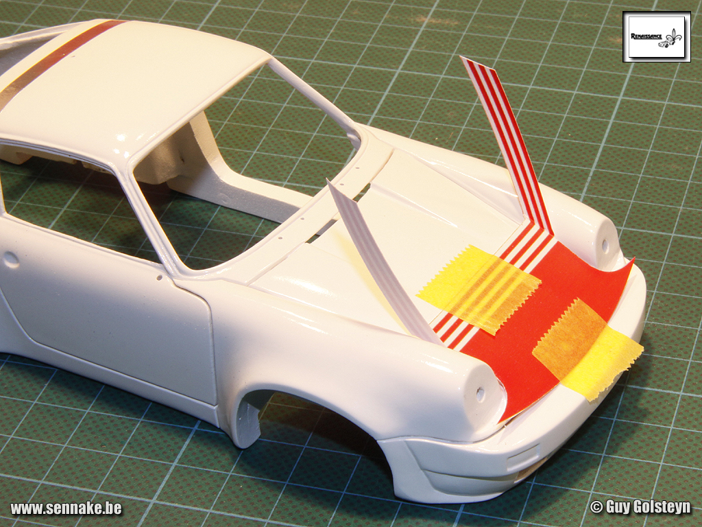

Old 10-01-2010, 19:52

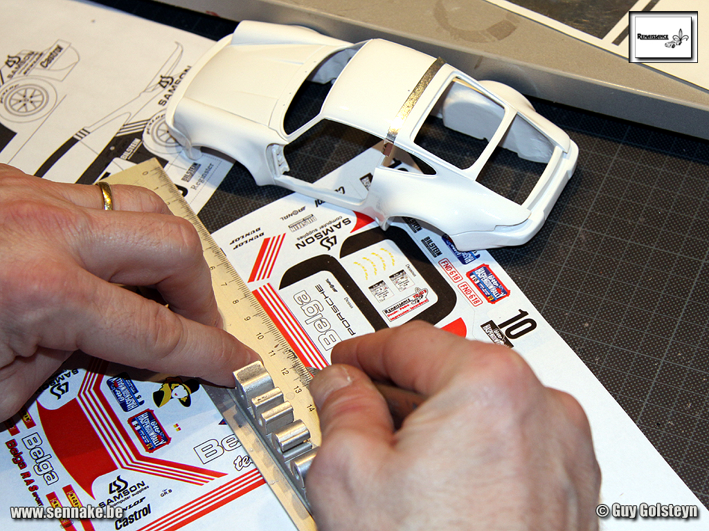

Update!
In de kit zit een decalblad dat wat betreft de livery enkel de overgangen van rood naar wit voorziet, niet de rode vlakken zelf (op enkele uitzonderingen na). Dit betekent dat de rode vlakken gespoten moeten worden en dat het belangrijk is dat er een rode tint gebruikt wordt die overeenstemt met het rood van de decals. De meegeleverde overgangen vertonen naast de typische drie rode lijnen ook een stukje rode strip die normaal gezien overheen het rode gespoten oppervlak gelegd moet worden, zodat een niet perfect overgang nog gemakkelijk gemaskeerd wordt. Maar ik ben niet van plan om dat te gebruiken, en wel omwille van twee redenen:
1) Het is nagenoeg onmogelijk om een perfecte match te vinden tussen het decal-rood en een rode verf. Ik heb een erg goede benadering gevonden, en ik maak me sterk dat je het kleurverschil niet gaat zien zolang er tussen het gespoten rood en de drie rode strepen een stukje wit zit, maar het overlappen van de rode strip over het gespoten oppervlak ga je volgens mij altijd zien.
2) Het overlappen van de rode strip over het gespoten rood gaat ter hoogte van de overlapping een dubbele dikte veroorzaken, die je vermijdt door de rode strip gewoon weg te snijden en de drie rode strepen mooi naast het gespoten oppervlak aan te brengen. Het afplakken van de body wordt hierdoor wel arbeidsintensiever, maar achteraf zal ik het me niet beklagen denk ik. Of laat ons zeggen "hoop ik"...
Ok, hier gaan we. Eerst heb ik een kleurenkopie gemaakt van het decalblad. Ik ga de overlappingstukken gebruiken om de maskeringen op de juiste positie aan te brengen.
Ik ben begonnen met het gemakkelijkste deel, namelijk de maskering op het dak: een mooie rechte lijn. Ik gebruik hiervoor BMF omdat dit zeer dun is en geen opstaande rand vertoont eens je de maskering verwijdert. Het betreffende decaldeel wordt ook uitgesneden en ernaast gelegd ter controle: mijn stukje BMF zit op de juiste plaats blijkbaar. So far so good.
Vooraan op de neus van de Porsche heb ik iets minder zelfvertrouwen en verkies ik om het decaldeel eerst op de neus van het model aan te brengen. Hierdoor weet ik perfect waar de maskering moet komen. Maar het is natuurlijk wel zo dat de maskering daar moet aangebracht worden waar het papieren deel nu zit! Dus kleef ik met een dun stukje masking tape een lijn precies naast de papieren "grens", waarna ik het papier kan verwijderen. Nu pas kan ik met BMF opnieuw een rechte lijn aanbrengen die vlak naast de dunne reep masking tape aangebracht wordt, erop vertrouwend dat de decal later exact op die plaats kan aangebracht worden.
