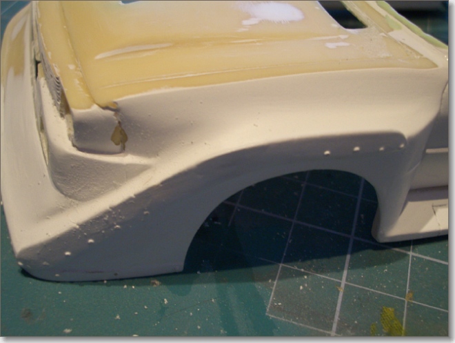

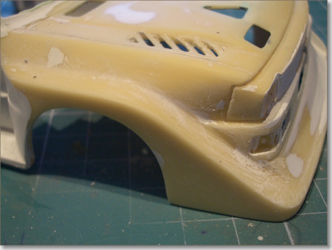

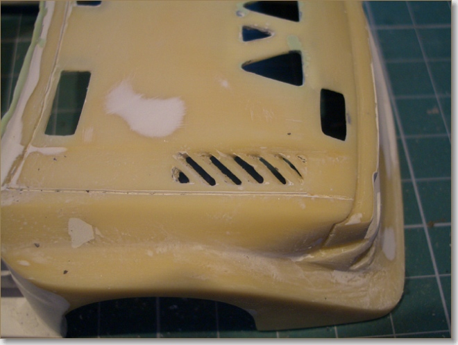

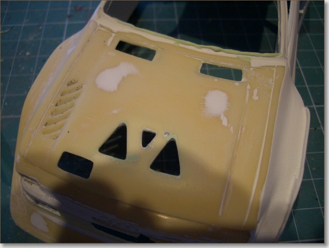

Een vooral schuur en plamuur update, maar zullen er nog wel een deel volgen denk ik.
Ik heb me om te beginnen vooral beziggehouden met de motorkap. Alle gaten zijn ondertussen vrij, het grootste deel is bijgewerkt met epoxyputty en plastic card en de panellines zijn terug uitgekretst.
Dan de windscheiders aan de zijkanten. Deze zijn licht gebrokkeld en een deel van de " klinknagels" zijn soms niet meer aanwezig.
Dus heb ik ze maar weggeschuurd met als het stuk aan de voorkant onder.
Ik heb een malletje gemaakt van de windscheiders en zal deze achteraf, net als dat stuk aan de voorkant vervangen door plastikcard.
De klinknagels ga ik vervangen door of de aftermarktPE van Scale motorsport of door deze van MFH

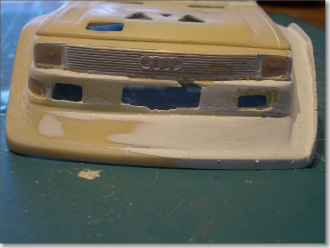

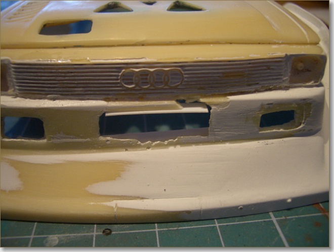

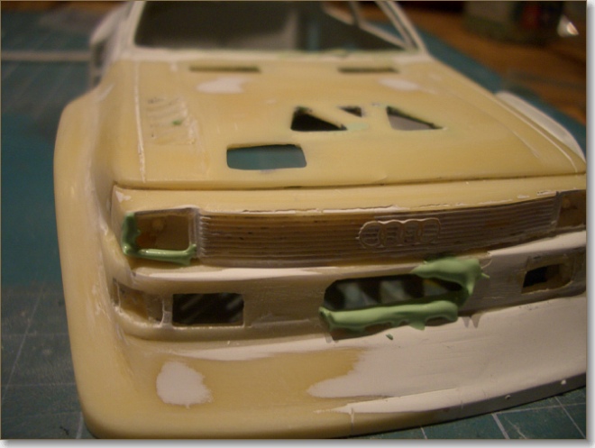

Vandaag ben ik begonnen met de voorkant, dat zal ook nog een hele boterham worden.
ook weer wat plastikcard gebruik om de opening te verstevigen
En zo staat hij er nu bij
