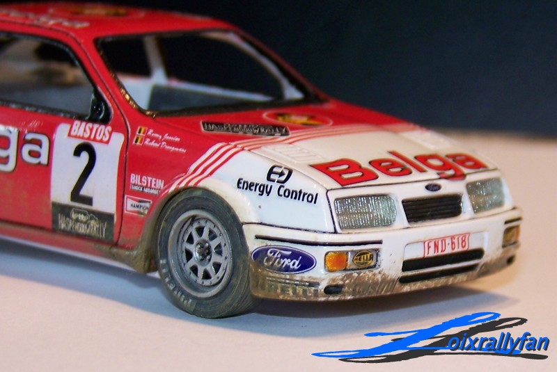

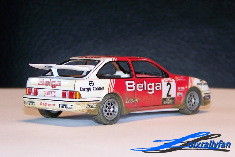

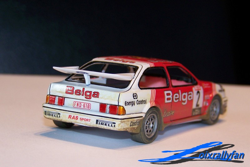

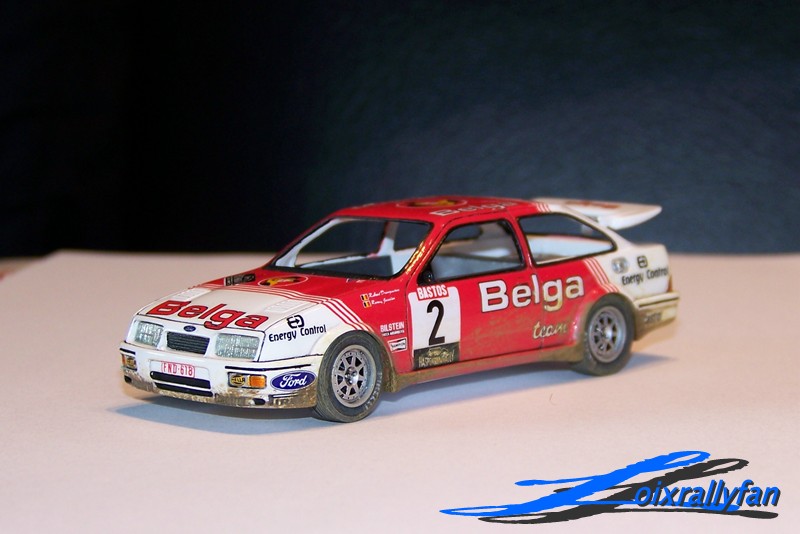

En nu tergug naar de Sierra.
Heb een oplossing gevonden om alles wat te camoufleren. "Vuil" maken.
Heb eens geprobeerd de wagen te verweren met als opzicht de grootste schade aan de decals, namelijk de voorbumper weg te moffelen.
Heb alles erop geschilderd met 3 kleurkes en ook de wielen werden bewerkt.
Het is nog niet gelijk bij onze specialist ter zake, den Gert, maar ik ben alvast content van mijn eerste poging.
Enfin, hier enkele foto's.
De vleugel staat er nog los op voor de foto's en moet nog "vuil" gemaakt worden.

Mmm, ik begrijp volkomen waarom je deze 'vuilmaking' uitgevoerd hebt, en ik vind ze zelfs zeer geslaagd hoor. Maar... ik meen me te herinneren dat de Haspengouwrally 1987 een erg droge rally was (die trouwens in de maand mei gereden werd onder een stralende zon) zodat het vuil op de wagen niet echt overeen komt met de Rallyplaten op de Sierra... 't Is meer een 'Condroz' vervuiling...
Old 04-12-2010, 01:56
Guido,
De (zogenaamde) "specialist ter zake" ziet dat het goed is
Knap gedaan jong !!!
Wat ne mens al nie kan wegstoppen onder een laagje stof éh
Old 04-12-2010, 13:24
BSmodels BSmodels is offline
Le mans - F1 fan
Location: Bertem
Posts: 543
love it
misschien ook eens heel lichtjes over de nummerplaten en eventueel de koplampen gaan om een zachte overgang te krijgen
