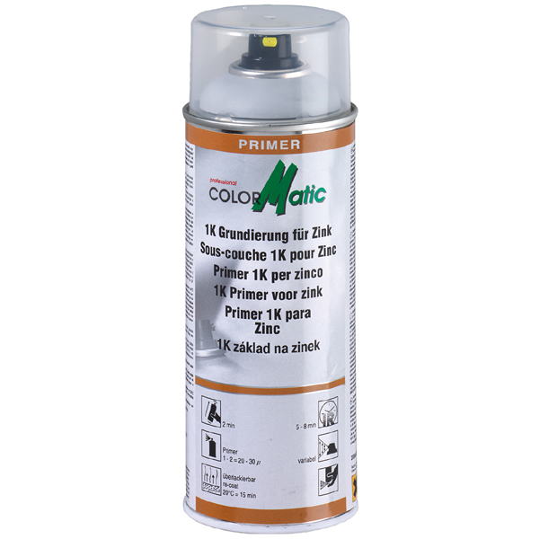

Specific additives ensure that ColorMatic 1K Primer for Zinc provides excellent adhesion and corrosion protection, especially for bare zinc-coated steel. This fast-drying product is specially formulated for refinishing OEM-plated zinc-coated car bodies.
Vermits zamac een legering is van zink,aluminium ,magnesium en koper(vandaar de naam zamac)moet je een zinkspray gebruiken.
de beste zinkspray hiervoor is de:
Motip colormatic 1K primer voor zink 190285
Deze kan je gewoon in de betere autoshops bestellen.
