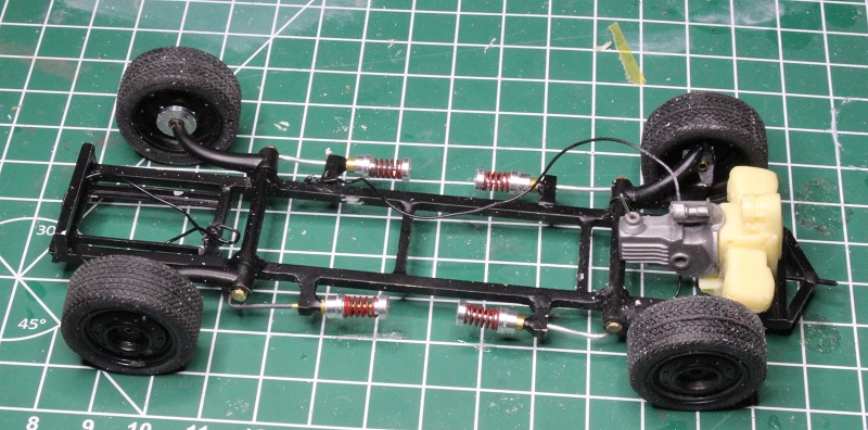

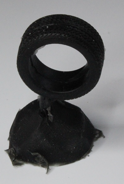

Eindelijk weer wat tijd gevonden na de feestdagen om wat aan modelbouw te doen. Ik had maar 1 geschikte band in mijn spare-parts gevonden,dus ook hier werd weer de siliconen bovengehaald. Deze werd gegoten in flexibele resinmet zwarte kleurstof, zodat we vier banden verkregen.

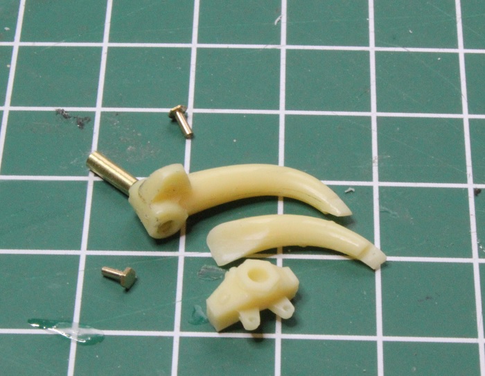

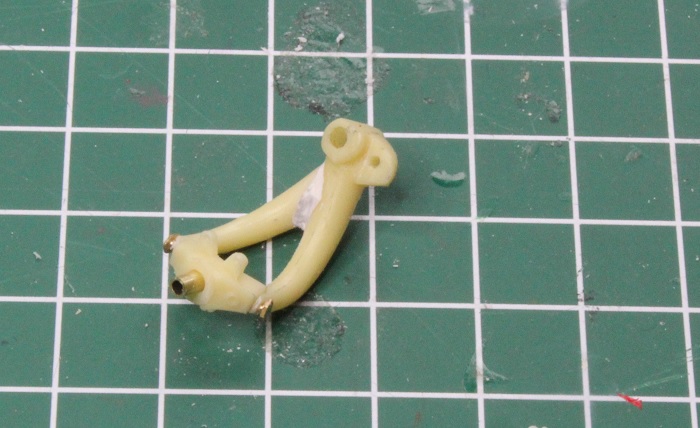

Ook de ophanging werd gemaakt. Hiervoor werden twee draagarmen aan elkaar bevestigd (zoals op de echte raceeend). Verder ook enkele boutjes gemaakt met zeskant profielen die in de draaibank afgestoken werden.
Dan deze zwartgespoten en aan de veerpoten bevestigd. Ook achteraan werd de ophanging gemaakt, en zo begint het rollend gedeelte vorm te krijgen.
