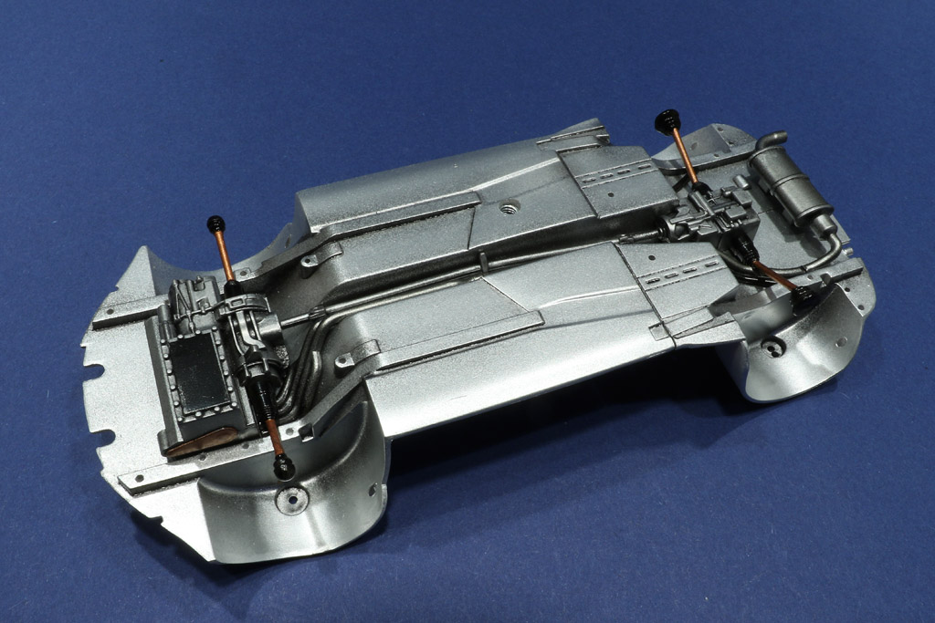

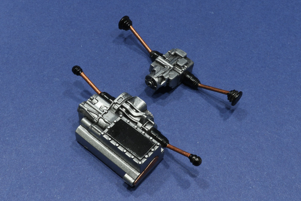

Tijd voor een kleine update. De laatste tijd heb ik voornamelijk gebruikt om het onderstel af te werken. De eerste foto toont de onderdelen die voor en achter gemonteerd worden en de onderzijde van het motorblok/bak respectievelijk het achterdiff voorstellen. Simpelweg een of andere kleur van Alclad gespoten, wat zwart gespoten en de afgewerkt met drywash en pinwash (met olieverf). Je ziet er straks niets meer van omdat deze afgedekt gaan worden door de beschermingsplaten...

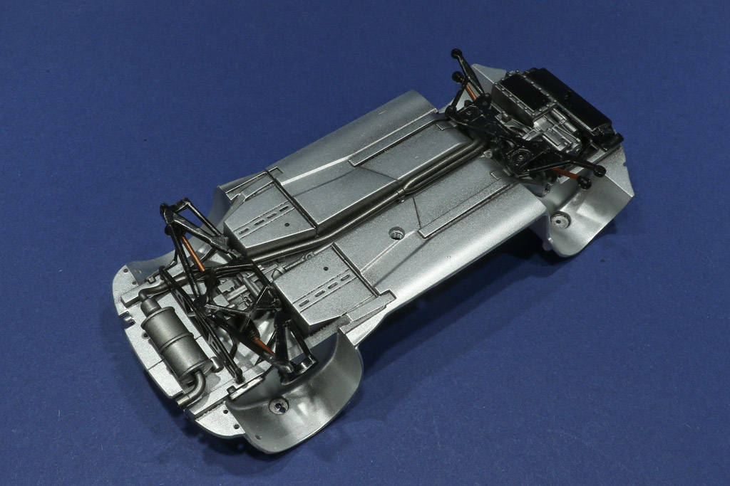

En dan het onderstel zelf met een aantal onderdelen al geplaatst. Ook hier valt straks nog maar weinig van te zien...

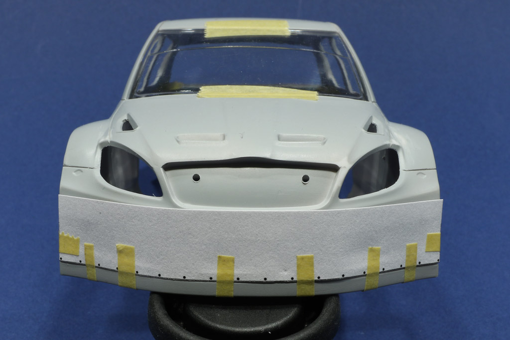

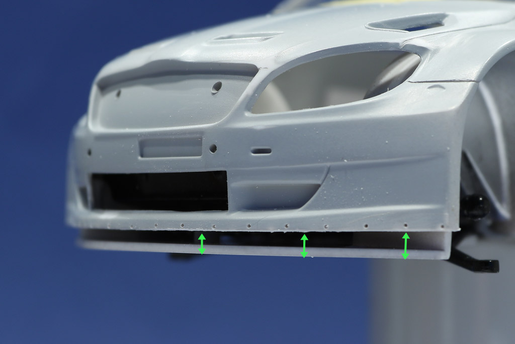

Vervolgens heb ik me op de voorzijde van de body gericht. Daar, helemaal onderaan steekt een soort rubberen stuk mini-gordijn uit dat vastzit met wat popnagels. Om deze 18 popnagels op gelijke afstand van elkaar te krijgen heb ik snel een "malletje" gemaakt met Coreldraw en deze afgedrukt. Daarna uitgesneden en op de kas geplakt met Tamiya-tape. Het is dan slechts nog een kwestie van netjes in het midden van de bolletjes beginnen te boren.

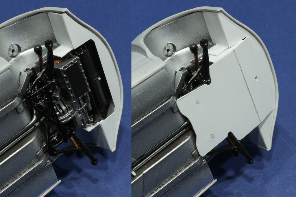

Het resultaat is dan duidelijk te zien in onderstaande foto. Hier heb ik ook het meegegoten "gordijn" weggesneden en dan is er iets anders ook heel duidelijk; een enorm gat tussen de beschermplaat en de body!

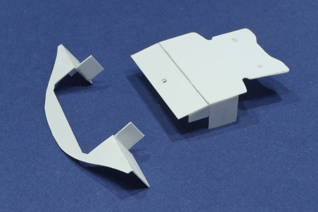

Daar moest dus iets aan gebeuren Na een middagje prusten met plastic en lijm heb ik onderstaande gefabriceerd!
Het lijkt zowaar een beetje op de echte beschermplaten en het past ook nog, getuige onderstaande foto:

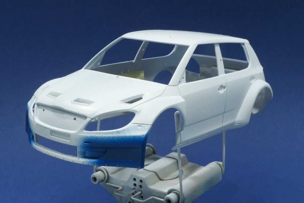

De body werd in de primer gezet en wit gespoten. Nu hoor ik jullie denken "die auto was toch voornamelijk zwart? "... en dat klopt . Echter ga ik een groot deel van de livery spuiten met groen, blauw en rood en dan geniet een witte ondergrond toch wel de voorkeur.
Na de witte basis werden de linker- en rechterzijde van de voorbumper blauw gespoten. Volgende stap worden de rode strepen op de achterdeuren.

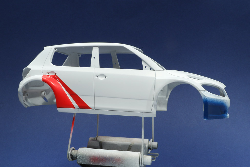

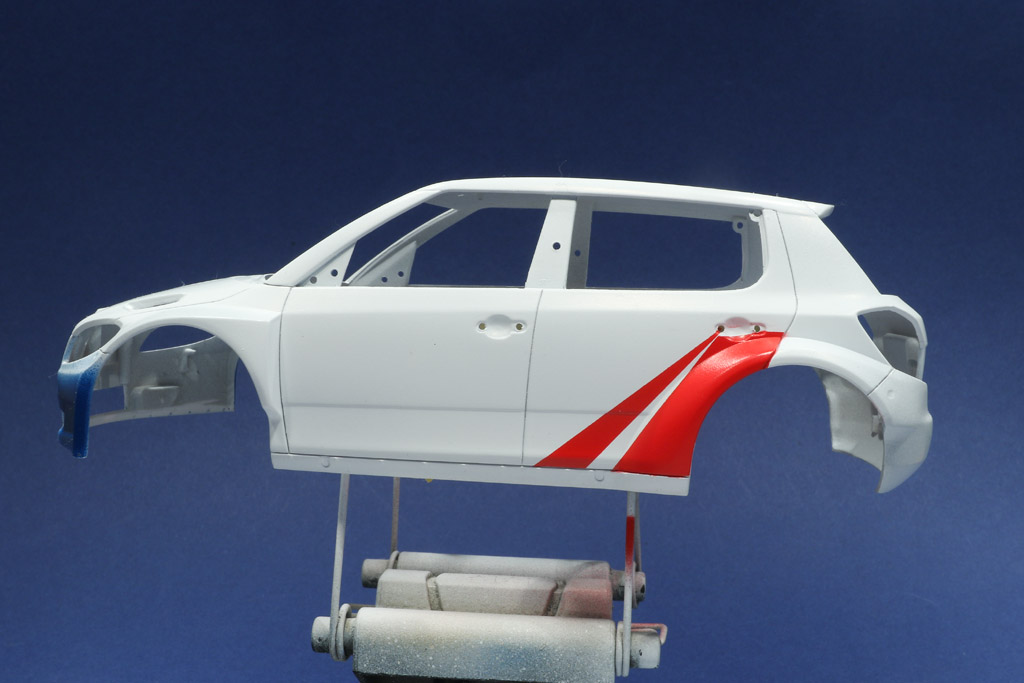

Old 22-01-2017, 15:09

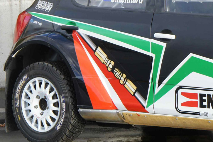

Kleine update van de spuitwerken, de rode strepen werden gespoten. Ben er zelf wel content mee hoe goed het is gelukt De laatste foto toont hoe het er uiteindelijk uit moet komen te zien.
De volgende stap wordt het spuiten van het groen op het dak, de motorkap en de achterklep.

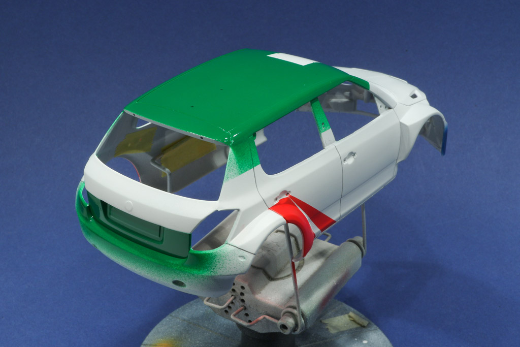

Old 24-01-2017, 20:41

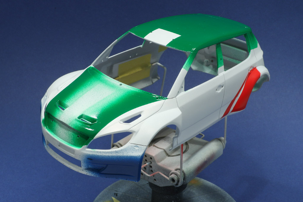

En weer wat afplaktape verder zijn de grote groene vlakken gedaan!

Weer een ronde afplakken verder en het begin van de groene strepen op de motorkap zit er op:

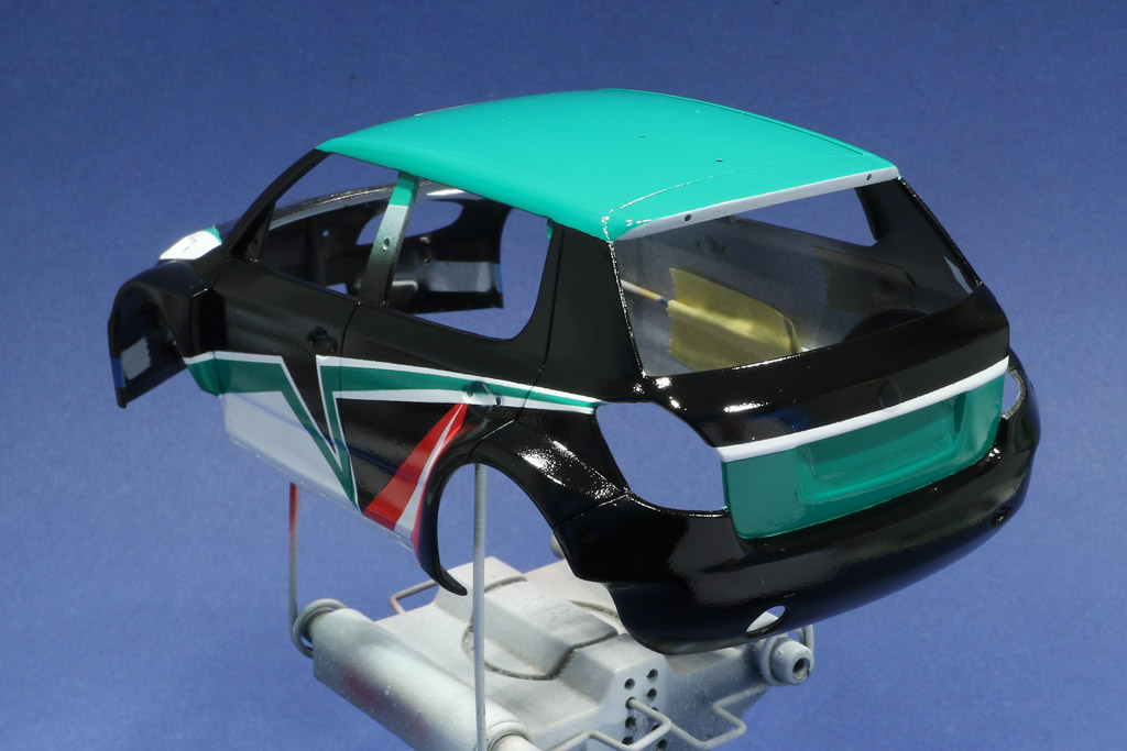

Old 24-02-2017, 21:07

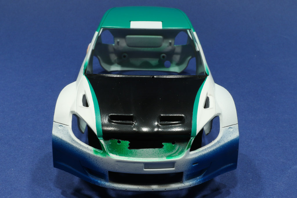

Het heeft bijna een maand geduurd voor deze update, maar ondanks dat er schijnbaar weinig is gedaan is er feitelijk heel erg veel gedaan... De groene verf (Mr Hobby, water based acryl) kon niet zo goed tegen de zwarte verf (Zero Paint) die eroverheen werd gezet (op de motorkap). Mijn fout, had ik maar beter moeten nadenken Dus werd het groen er weer afgeschuurd en opnieuw opgezet, maar nu een gelijksoortige kleur van Zero-Paint
Ook de motorkap werd dus afgeplakt om het groen te spuiten en daarna nog een keer afgeplakt om het zwart te spuiten. Het resultaat is dan als volgt:

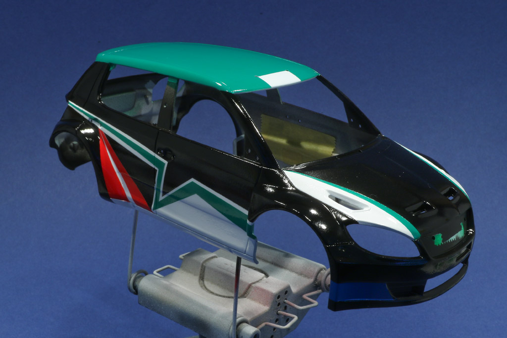

Old 15-03-2017, 20:19
Je zou er bijna gek van worden al dat afplakken en spuiten, maar het resultaat is best aardig (al zeg ik het zelf )
Alle kleuren zijn nu gespoten en er zit net een blanke laklaag op. Volgende stap wordt het licht opschuren om daarna de decals te gaan plaatsen!
