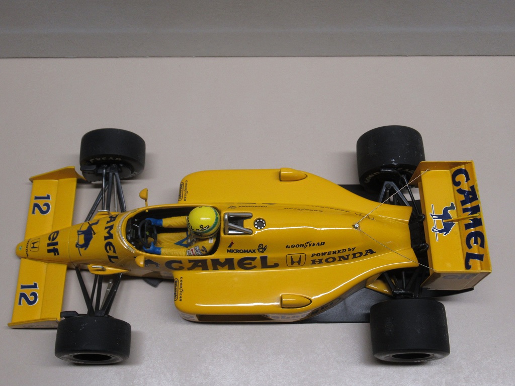

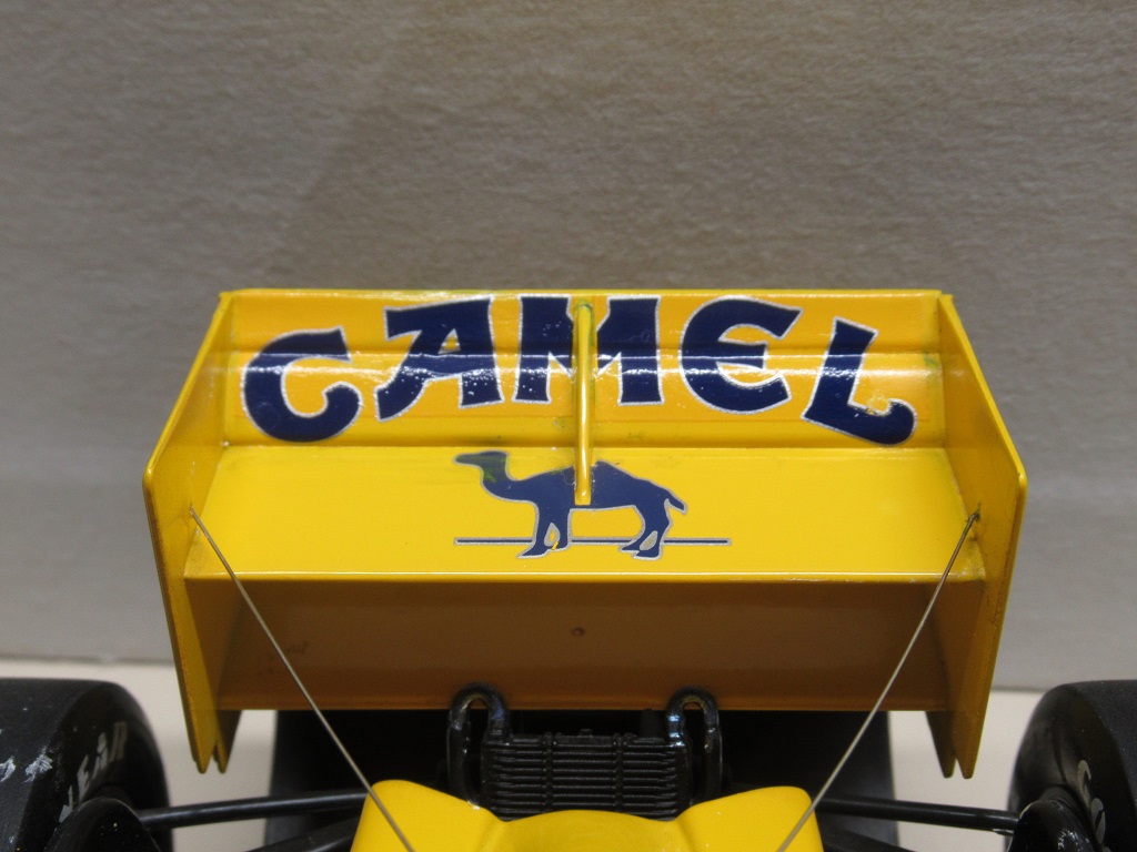

En bij deze is ook dit model klaar

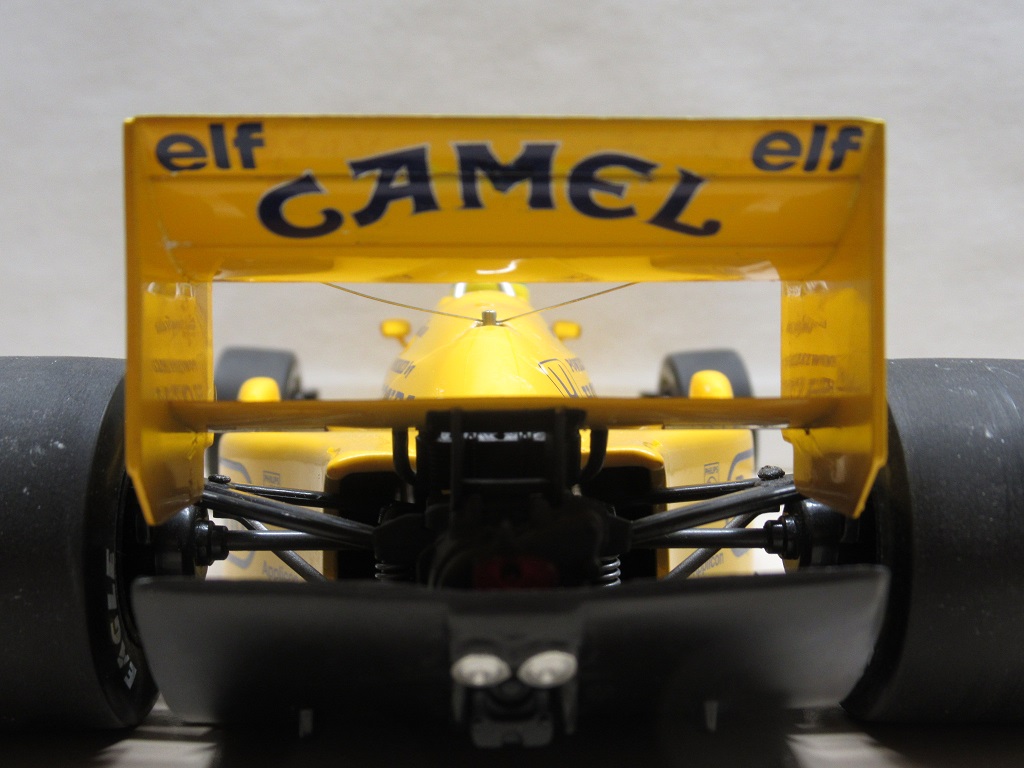

Hier moest alleen de "M" wat hersteld worden aan de achterkant van de achterspoiler.
Conclusie;
Kwaliteit van de decals was top, zelfs de kleur van de gele vlakken kwam overeen met het geel van het model

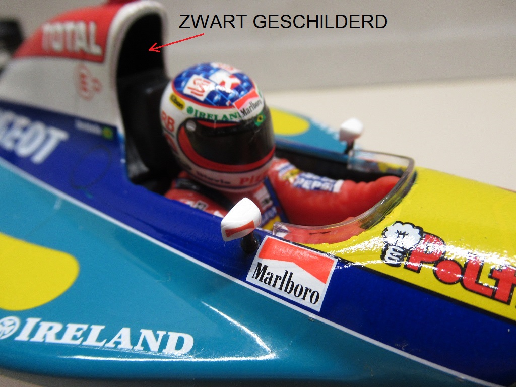

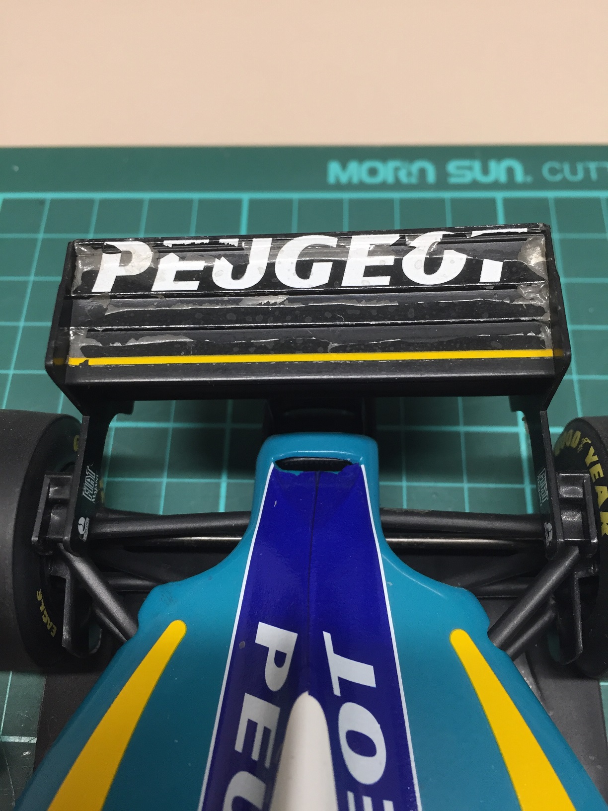

De decals op de achterspoiler waren aan vervanging toe, hier werd dan weer een beroep gedaan op Guido en Björn
De achterspoiler werd ontdaan van de oude decals en werd voorzien van een zwarte decal om de kleurverschillen op te vangen. De achterspoiler was wat verbleekt.
De luchthapper werd zwart gechilderd aan de binnenkant en er werden nog enkele decals (Ma....ro) aangebracht die ontbraken.

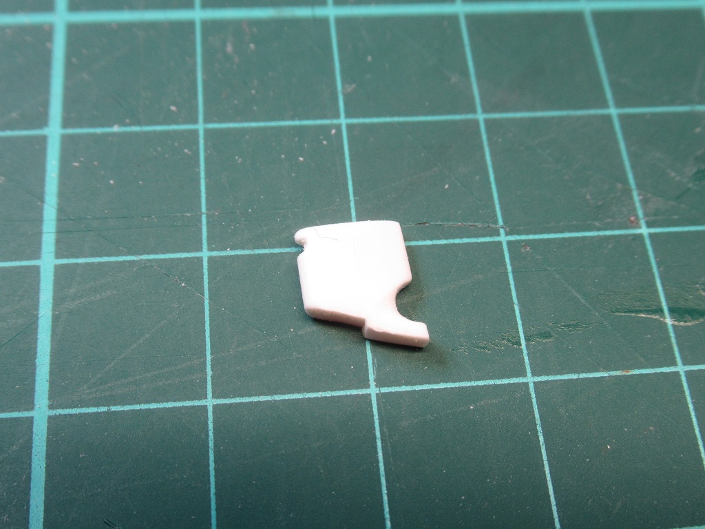

En dan werd de camera gescratched.
2 stukjes styrene werd tegen elkaar gelijmd en daarna werd de vorm geschuurd.
En dat ziet er zo uit
Dry-fitten
Daarna kleuren en klaar is de camera

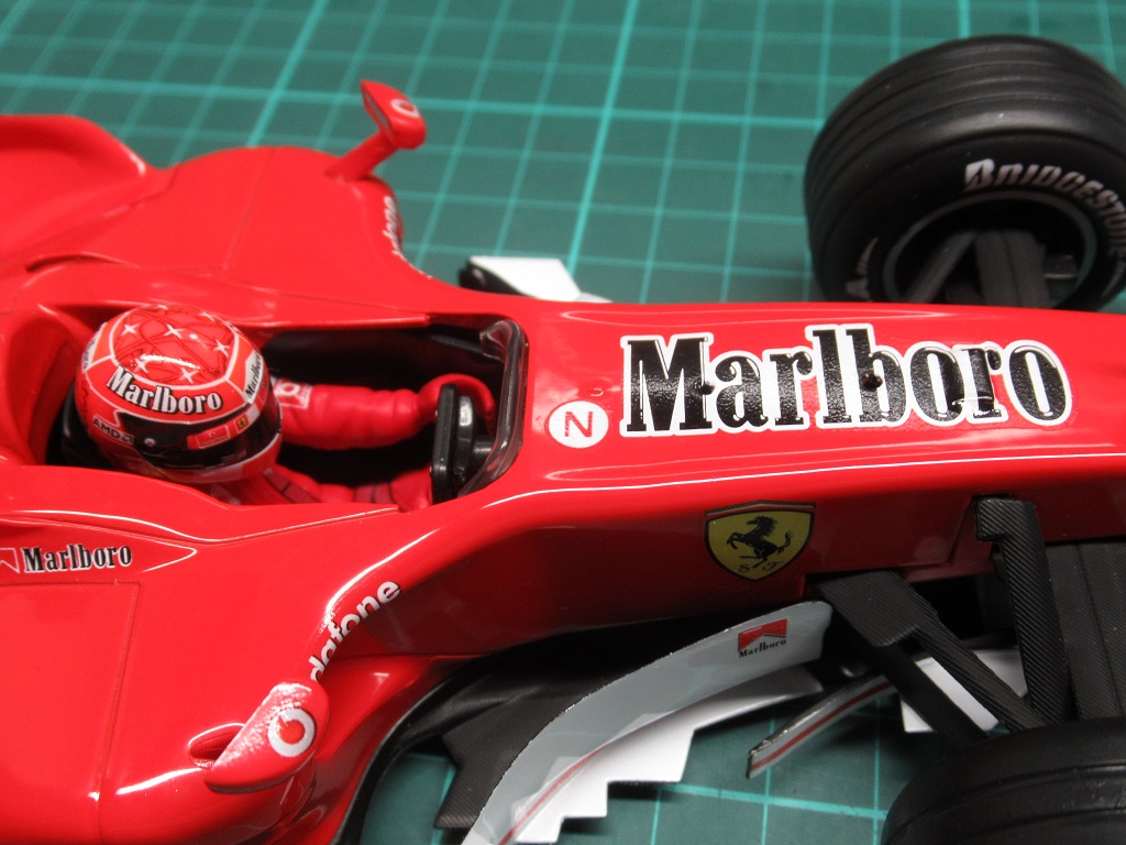

De volgende was eenzelfde Ferrari als voorheen, eigenlijk moest ik die in 3-voud doen.

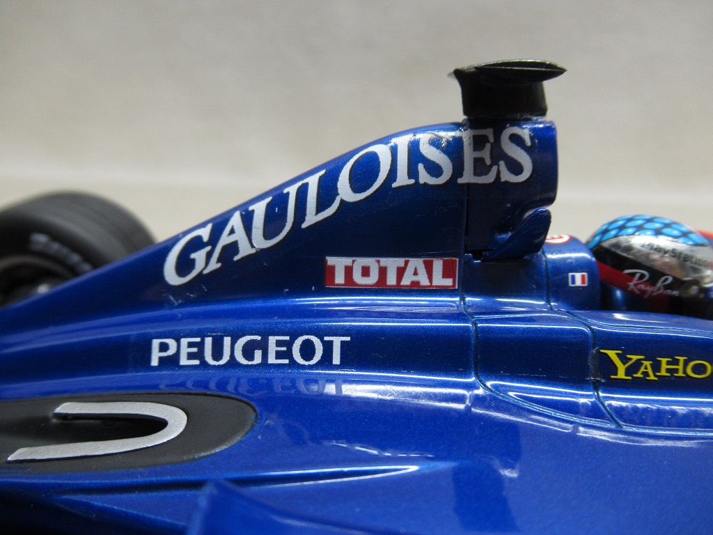

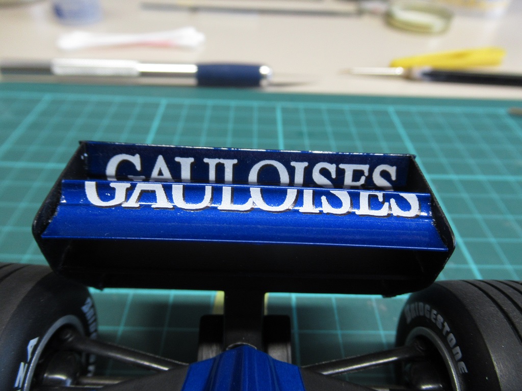

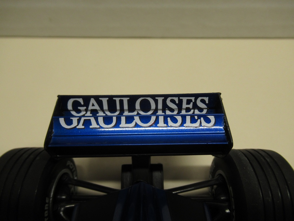

Het volgende probleem, er waren geen "Gauloises-decals" voorhanden
Dan maar een hulplijn ingeschakeld in de vorm van Guido en Björn met de vraag of zij ze wilden ontwerpen. Het model afgeleverd en in Lichtervelde kreeg ik ze overhandigd.
Amai, wat een kwaliteit
Guido gaf me de raad dat ik ze misschien dubbel moest plaatsen gezien de blauwe ondergrond, maar niks daarvan, enkel was meer dan voldoende.

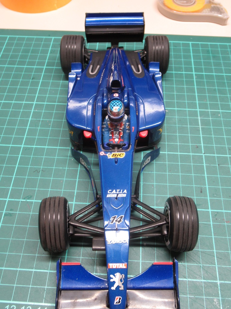

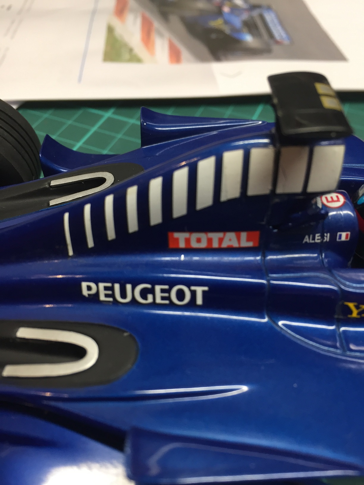

Nu, die decals gingen er zéér vlotjes op, met dit als resultaat;
Dat was het voor de Alesi-versie.

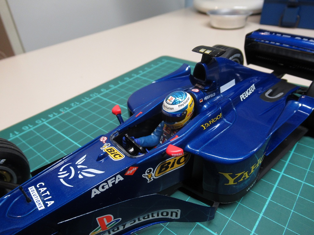

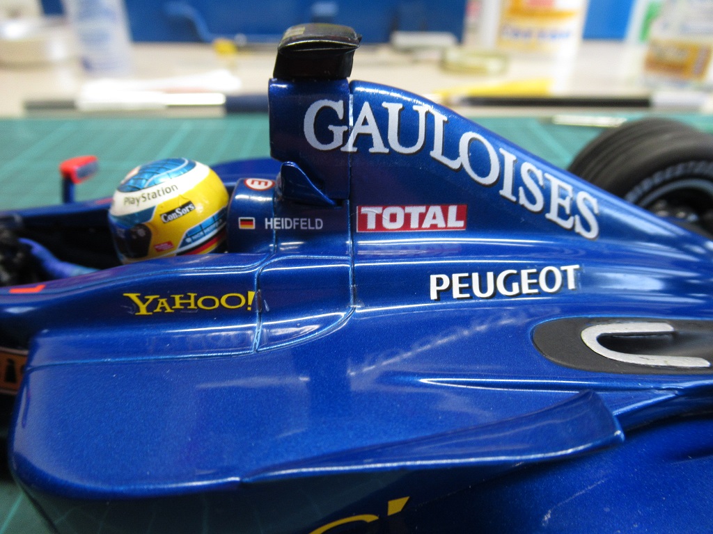

Ook hier kwam een 2de exemplaar, nml die van Heidfeld.
Deze had wat schade aan de achterspoiler en 1 decal aan de achterspoiler was ook verdwenen. Hier werd opnieuw de hulp van Guido ingeroepen.
Het is nu wachten op de decal van Sodexo om het model af te werken.

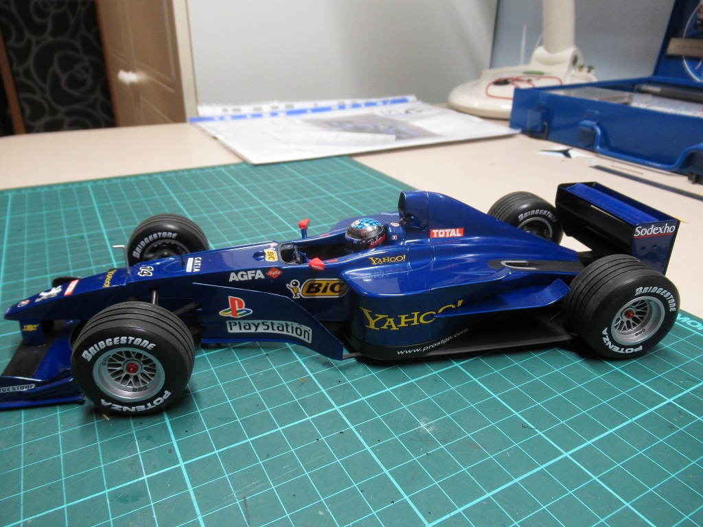

Old 22-03-2020, 16:54
Nu nog de Sodexo-decal.

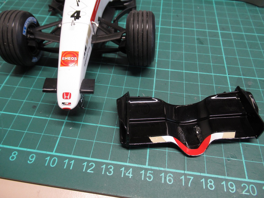

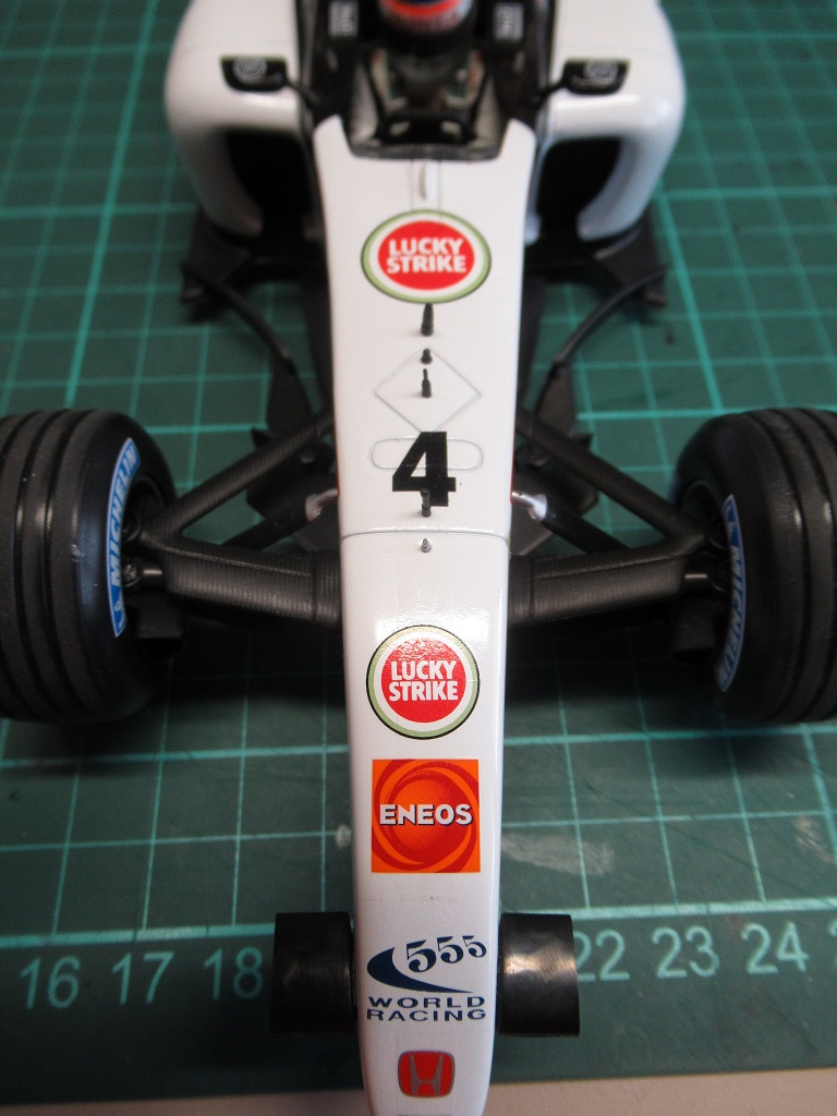

Ook de Bar-Honda kwam een 2de maal aan de beurt.
Eerlijk gezegd, na de vorige keer had ik er eigenlijk geen zin in, alleen de hoop dat de decals van een betere kwaliteit zouden zijn deden me overstag gaan.
De voorspoiler, de camera en het spoilertje op de luchthapper werden voorzichtig verwijderd, alsook de anti-tabaksreclame.
Sommige decals kon ik niet verwijderen, daar werd dan een zwarte decal ter grootte van het logo/naam overheen geplakt.

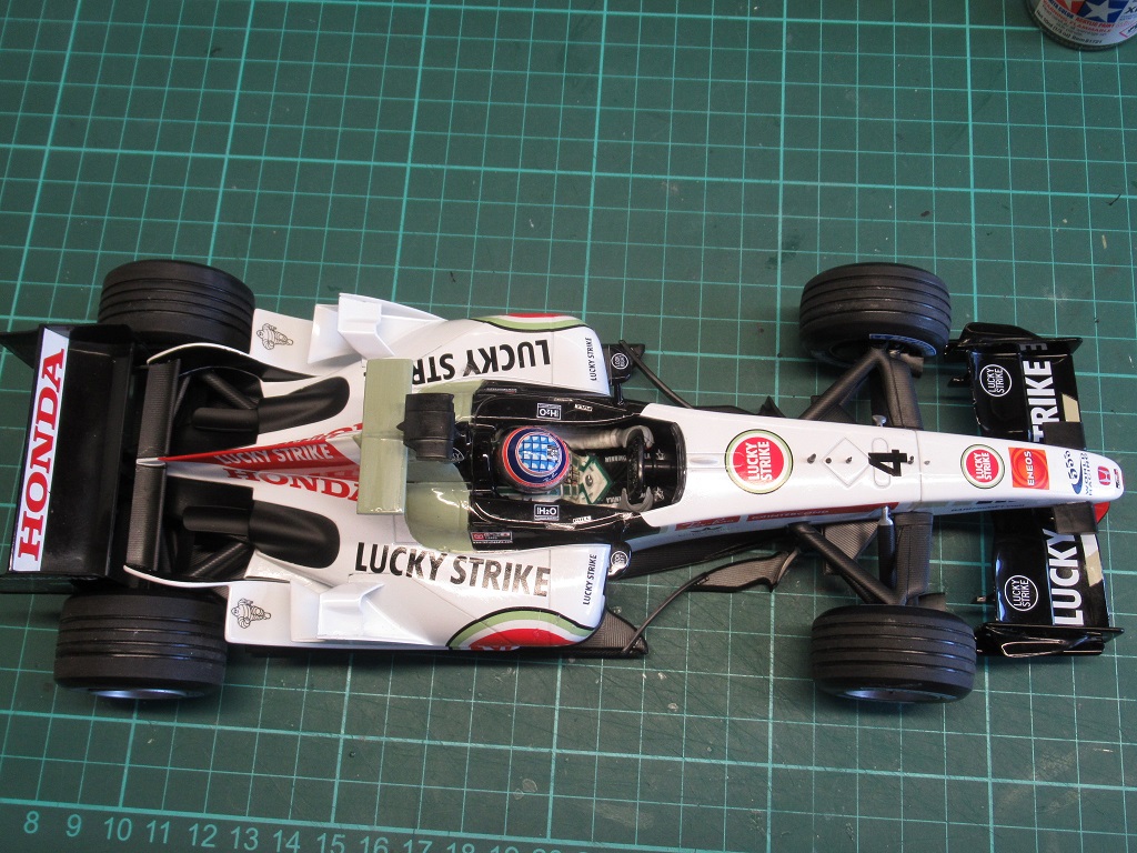

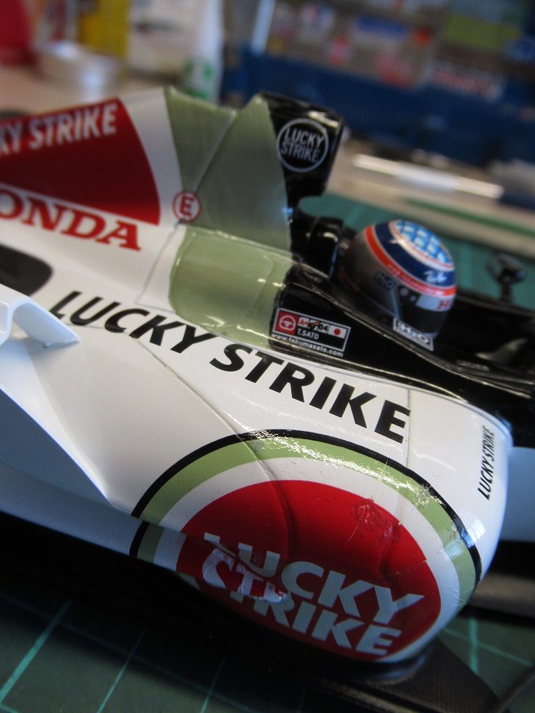

So far so good. Nu ging ik de groene strepen aanbrengen aan de zijkant van de luchthapper. De vorige keer scheurden ze bij het aanbrengen, maar kon ik mooi in elkaar puzzelen.
Dit keer was het een ramp, ze verbrokkelde gewoon in het water.
De klant had echter gereclameerd en had een extra set gekregen. Jammer maar helaas, van de 4 decals, lostte er 3 op in het water. Pfff

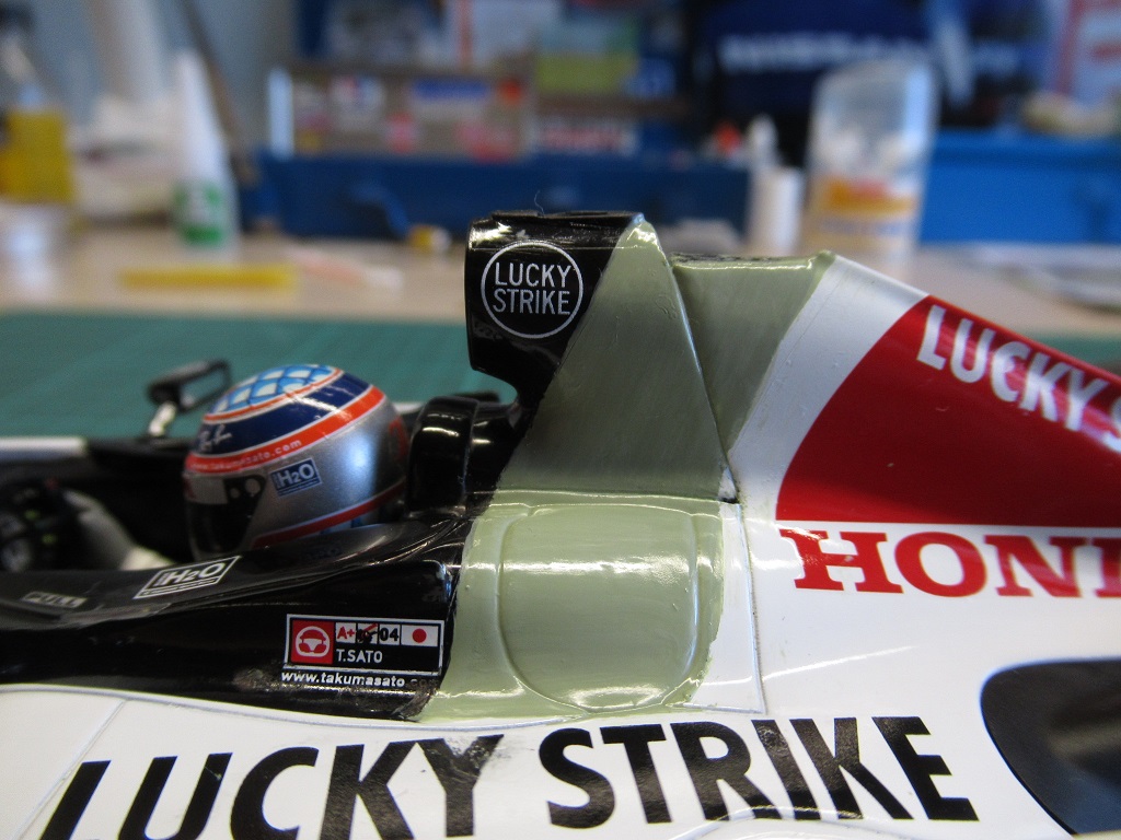

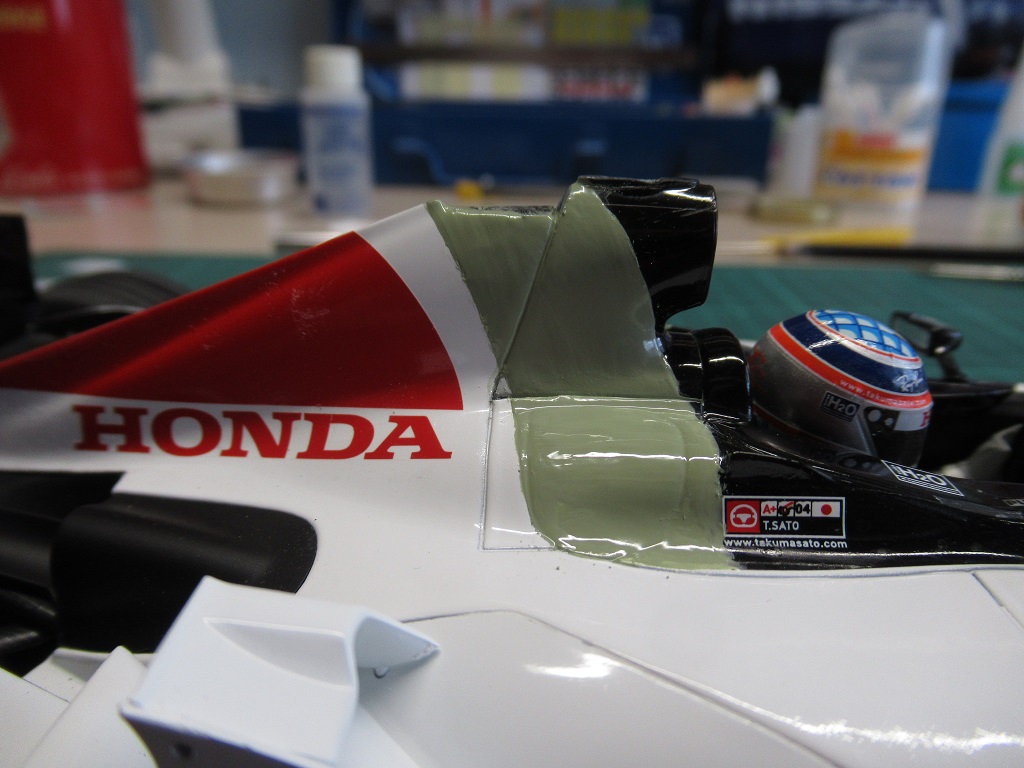

Van het enig overgebleven exemplaar dan maar een mal gemaakt on het groene gedeelte te schideren met Tamiya XF21 (sky) deze kleur kwam het best overeen en gebruikte ik ook om bij het vorige model bij te stippen.
Ik moest toch enkele laagjes aanbrengen, maar het resultaat is ziet men hier voor de laatste laag.
OOk het spoilertje dat op de luchthapper staat, werd in dezelfde kleur geschilderd. (Hier zie je de onderkant, de bovenkant doe ik als de spoiler terug op zijn plaats staat.

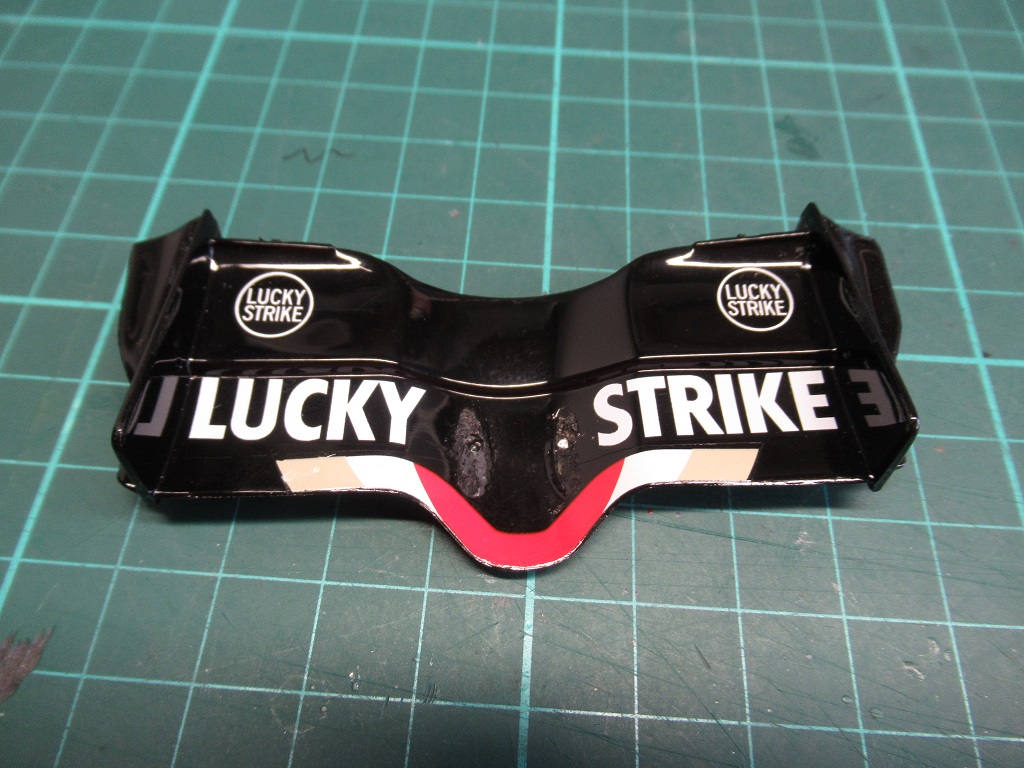

Omdat vorige keer de "Lucky strike-decal" op de flank ook scheurde, heb ik ditmaal gebruik gemaakt van dit product.
Decal insmeren, half uurtje laten drogen, perfect uitknippen en insnijden en plaatsen, op hoop van zege.
Oeffffffffff, gelukt

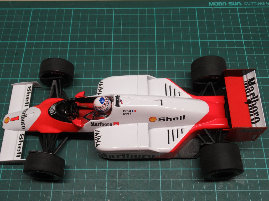

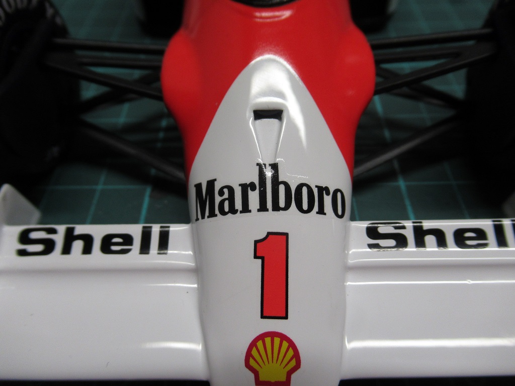

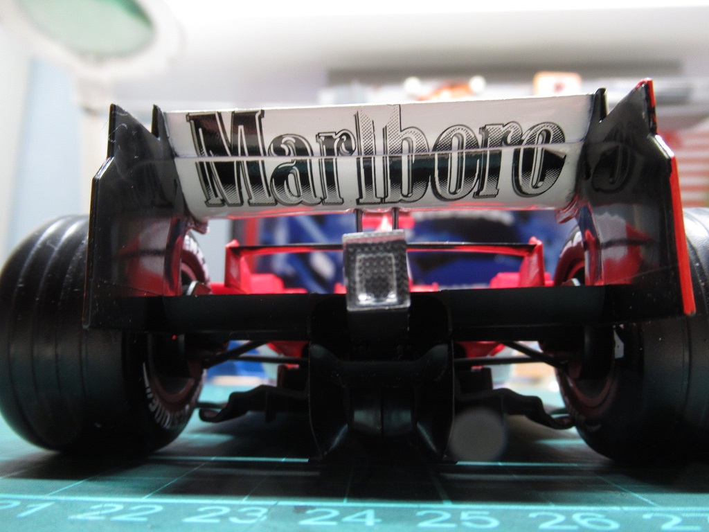

De volgende was de McLaren MP4-2C Van Alain Prost.
Deze was niet zo moeilijk, maar de kwaliteit van de decals was enigszins anders, Er kwam veel water aan te pas om ze mooi op hun plaats te krijgen, want de lijmkracht was zeer groot.

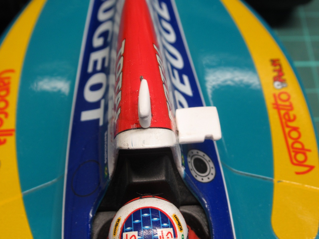

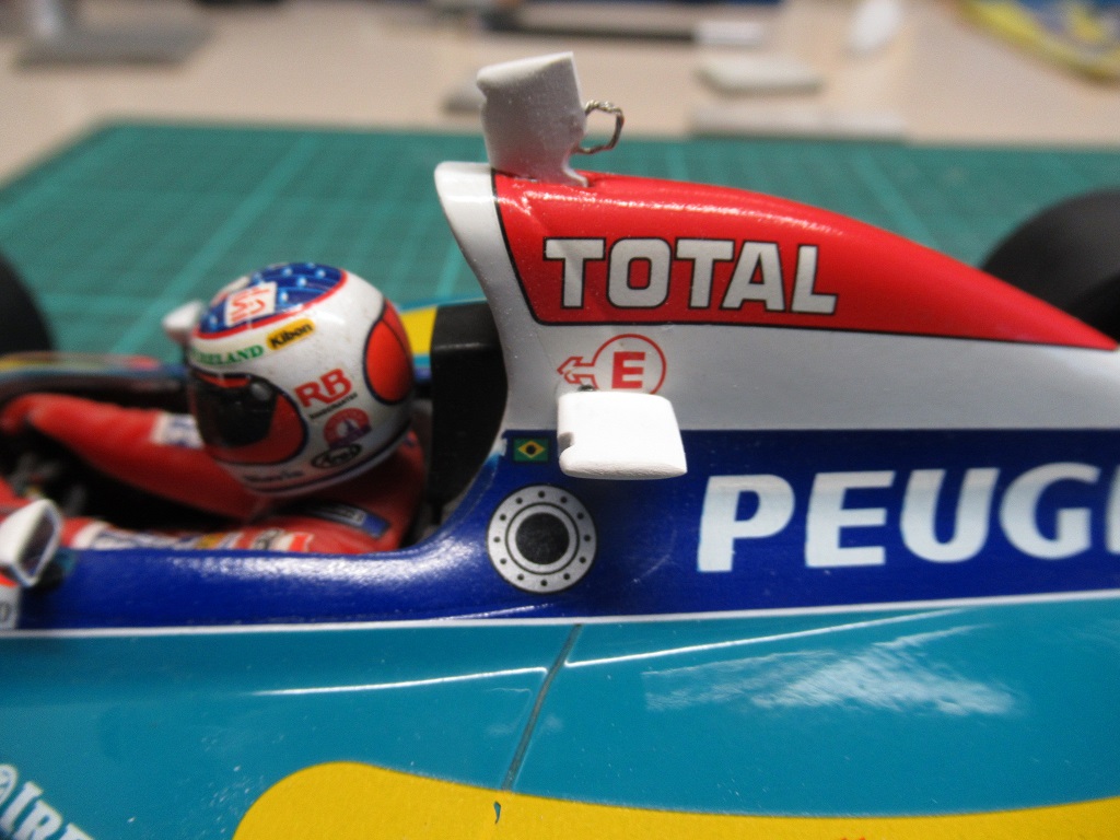

Even terug naar de Jordan-Peugeot, blijkbaar zat er niet alleen boven op de luchthapper een camera, ook aan de zijkant hing er ene.
En zo kwam er ook nog een 2de exemplaar om van camera's te voorzien.
Benodigdheden; plasticard, secondenlijm, schuurpapier, vijltjes, ....... en geduld geven dit resultaat bij gebrek aan duidelijk referentiemateriaal.
Met dit eindresultaat
De klant was zéér tevreden en ik ook.
