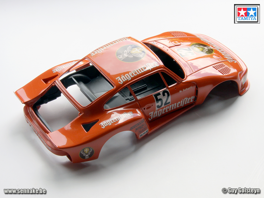

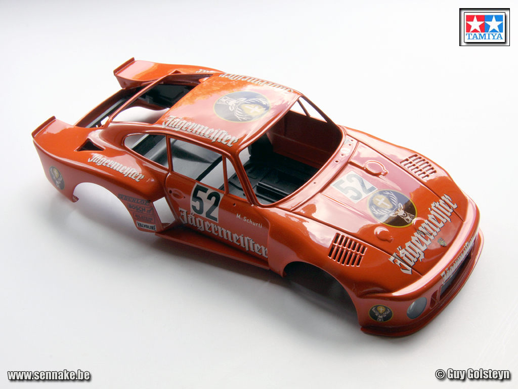

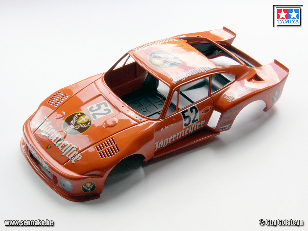

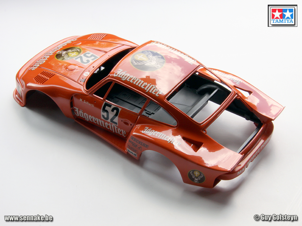

De body werd eerst voorzien van een mistlaag Gunze Sangyo. Na een dag heb ik een wet coat gezet. Qua vernis was dit genoeg omdat de body zeer glad gepolisht was vóór het vernissen. Eén minpuntje: de decal met het Jägermeister logo op het dak vertoonde na het opdrogen van de vernis een klein rimpeltje. Gelukkig was dit de enige plek waar dit gebeurde. Waarschijnlijk was een 2e mistcoat in dit geval beter geweest, maar goed, daarvoor was het te laat.
Zo zag de body er uit na het vernissen:
Maar niet getreurd, want ik had er alle vertrouwen in dat ook dat rimpeltje zou verdwijnen na het polishen, iets wat sowieso moest gebeuren.
Dus gng ik aan de slag met de schuurpadjes van Micro Mesh. Die namen alle oneffenheden weg, alle stofjes, alle glooiingen in de vernis, en ook de decal-rimpel. Het bodywerk zag er toen erg glad uit, maar blinken deed het niet meer. Daarvoor werden de Tamiya polish pasta's aangesproken in de juiste volgorde: coarse, fine en finish. Tenslotte werd alles afgetopt met een behandeling met Tamiya modeling wax.
En dit is het resultaat:

Op de tweede foto zie je precies een druppel op het linker koplampglas. Ik hoop dat het aan de buitenkant is ...
Old 05-07-2009, 09:03
Neen, dat is aan de binnenkant. De "lichtbak" linksvoor blijkt een kleine opening te vertonen waardoor een druppel water binnengedrongen is bij het afspoelen van de body. Die zal wel wegtrekken, maar dat zal lang duren. En in noodgeval kan ik altijd nog een stukje van de lichtbak wegzagen om het verdampen van de druppel te versnellen, waarna ik met wat plasticard de bak weer repareer. Geen reden tot paniek dus, maar wel ambetant.

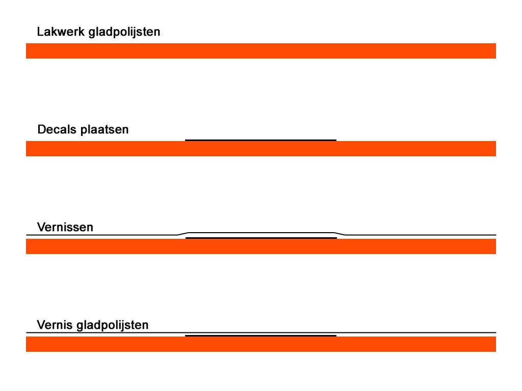

Ik heb getracht om eens een schets te maken die schematisch uitlegt wat er eigenlijk gebeurt als je deze techniek toepast. Alles is natuurlijk erg uitvergroot.
Eerst moet je ervoor zorgen dat je lakwerk zelf al erg glad gepolijst is. Dat zorgt ervoor dat de decals ook mooi glad trekken en dat je naderhand geen 6 vernislagen hoeft te spuiten om een glad geheel te verkrijgen.
Daarna worden de decals gezet volgens de aloude methode met setting solutions (van Daco, Microsol, enz...)
Na het drogen van de decals wordt vernis aangebracht (mistcoat + wetcoat(s)). Die sealen de decals, maar ter hoogte van de decals zal de vernislaag natuurlijk een beetje mee omhoog gaan omdat decals ook een (minimale) dikte hebben.
Die dikte wegpolijsten zorgt ervoor dat de decals mee opgenomen worden in de vernislaag en dat je geen randjes of contouren meer ziet: het lijkt alsof je decals op de body gedrukt staan.
Misschien kan je de schets ook toevoegen aan deze thread: Hoe een body spuiten? - Guido's 22 STAPPEN PLAN! - de ultieme kleur- en verf thread. Het illustreert immers erg duidelijk wat er gebeurt tussen Stap 12/13 en 22.
Old 05-07-2009, 19:02
Done
