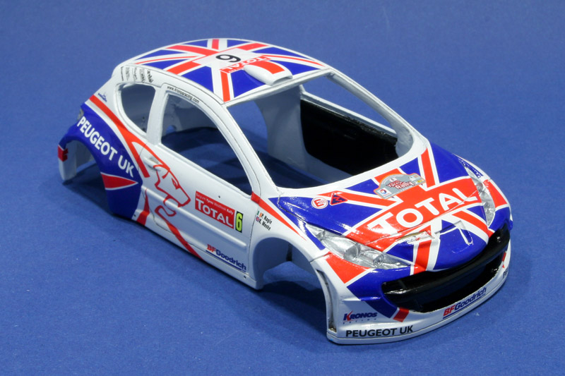

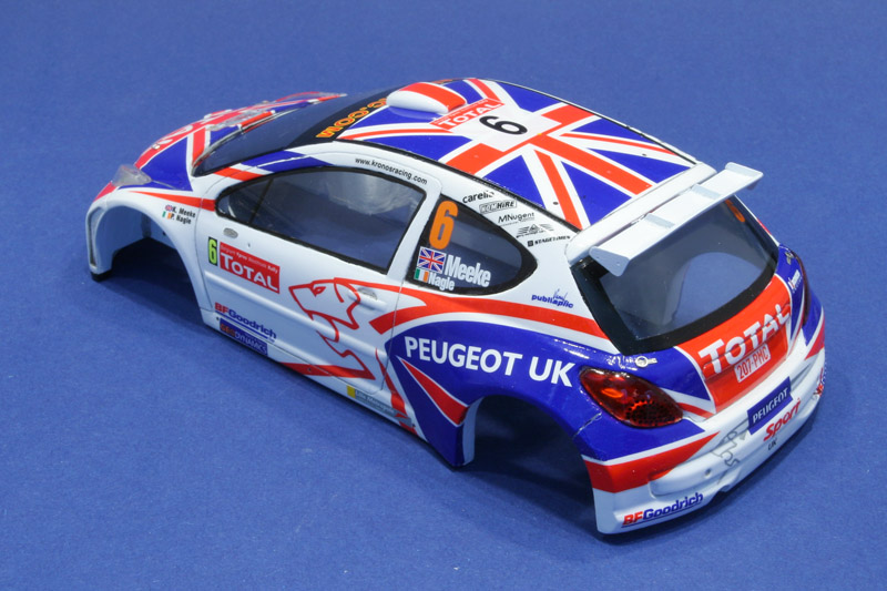

En intussen zitten bijna alle decals erop. Alleen de striping op de A-stijlen en de "2 minuten" sticker op het dak missen nog. Voor allen geld dat ze niet correct zijn op de decalsheet. Gelukkig zit er op de sheet een extra stuk rood en blauw; deze ga ik gebruiken om de striping opnieuw te doen. De "2 minuten" sticker is in het groen uitgevoerd op de decalsheet terwijl deze op mijn foto's rood is. Vreemd genoeg heb ik ook foto's van die rally gevonden waarop de sticker zelfs helemaal mist ???
Genoeg gezeverd, de foto's. Her en der moet er nog wat geretoucheerd worden, maar over het algemeen gesproken ben ik best tevreden.

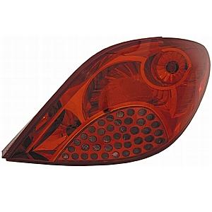

Deze opmerking heeft er toe geleid dat ik eens ben ga kijken of het beter kon. Eerst heb ik een foto gezocht van een achterlicht van een 207 en vond deze:
Het stuk waar het om gaat is het gedeelte met de zwarte rondjes. Om dit effect na te bootsen en daarmee het achterliggende leleijke gedeelte "onzichtbaar" te maken heb ik de rondjes in bovenstaande foto overgetekend en afgedrukt op decalpapier. Het resultaat is dan als volgt:

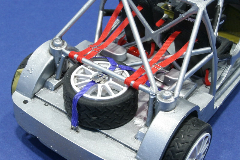

Deze decals heb ik dan aan de binnenzijde van de glaasjes geplaatst. Op de foto hieronder zie je links de achterlichten zonder glaasje en rechts met het glaasje (incl.decal). Het lelijke gedeelte is nu verborgen achter de zwarte rondjes.
Verder heb ik het interieur helemaal afgewerkt. Ik moest alleen nog het reservewiel vastzetten.

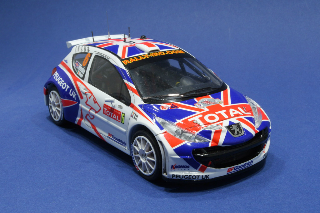

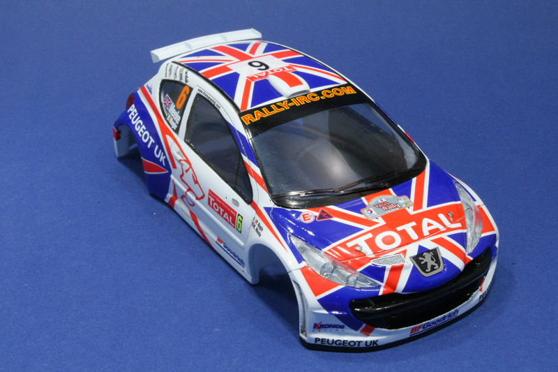

Afgelopen weken heb ik ook nog wat aan de 207 gedaan:
  • de binnenzijde van de deuren van CF voorzien
  • alle PE aan de buitenzijde geplaatst
  • lampen (incl lensjes voor) vastgezet
  • ramen geplaatst
  • decals op de ramen gezet.
  • uitlaat vastgezet
De achtervleugel zit nog niet vastgelijmd trouwens.
Wan nog rest zijn:
  • zwart maken van de binnenzijde van de uitlaat
  • de panellines nog een keer nalopen
  • de binnenzijde van de luchthapper zwart maken
  • alle antennes zetten (5 stuks!)
  • remschijven en wielen monteren
  • buitenspiegels
Met een beetje goede wil gaat me dat dit weekend nog lukken

Maar eerste even een foto van het dak. Hier zijn 5(!) antenne's te zien, 3 zijn zelf gemaakt. De 2 op de hoeken zijn antenne's van Sakatsu. De "bol" op de voorgrond is gemaakt van op elkaar geplakte stukjes ronde evergreen (gemaakt met punch-and-die) die daarna in een bolletje zijn geschuurd. Een paar boutjes maken 'm dan af.
En dan alvast een foto van de afgemaakte kit. De eind-foto's komen hopelijk in de loop van de week (afhankelijk van het weer).
